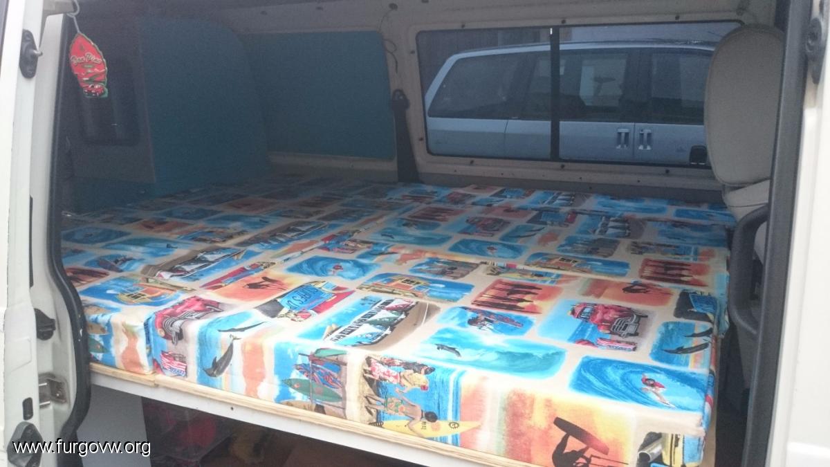

despues de un paron seguimos con la furgo aqui unas fotitos de los colchones ya terminados y tapizados y ahora a seguir con la electricidad que lo tengo todo comprado pero sin tiempo para liarme

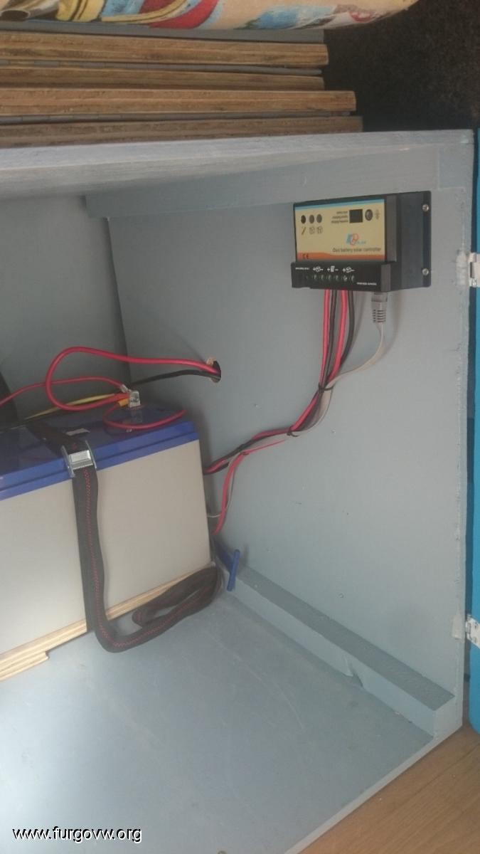

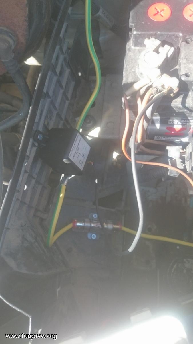

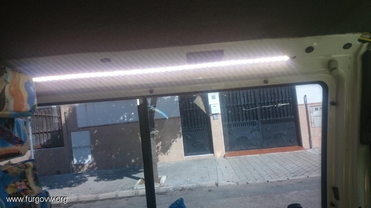

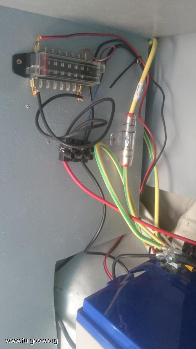

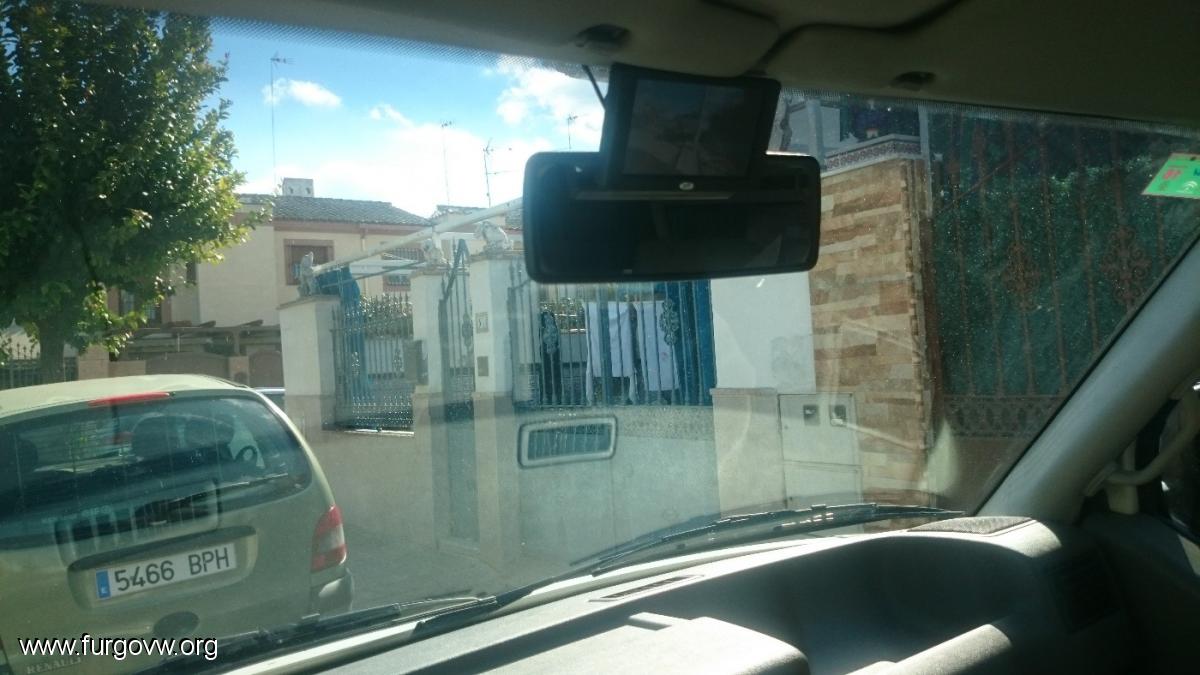

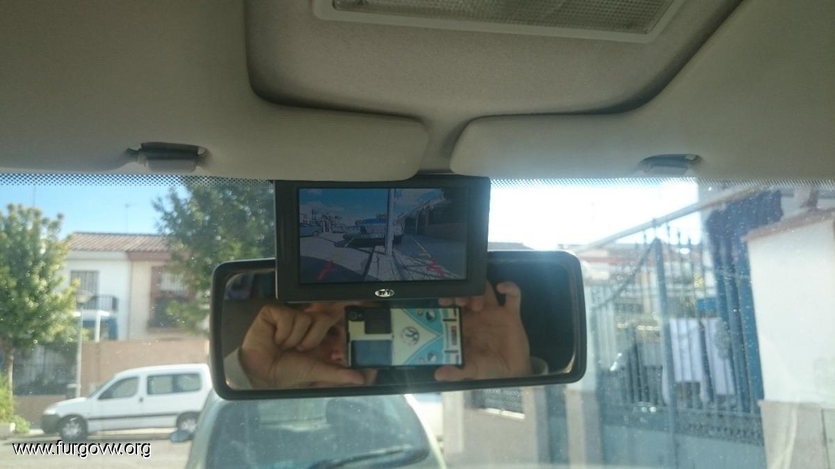

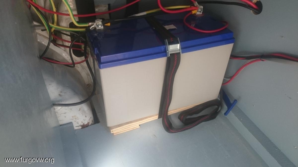

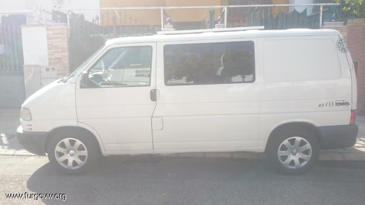

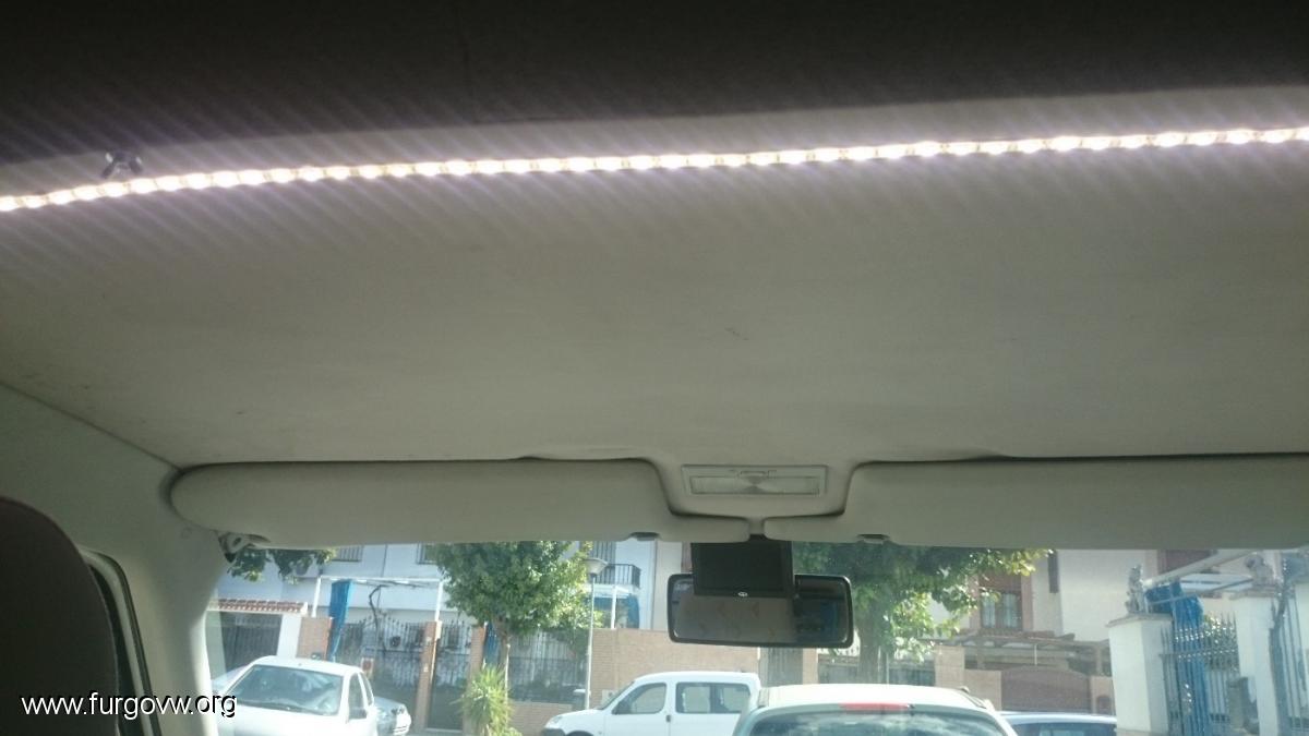

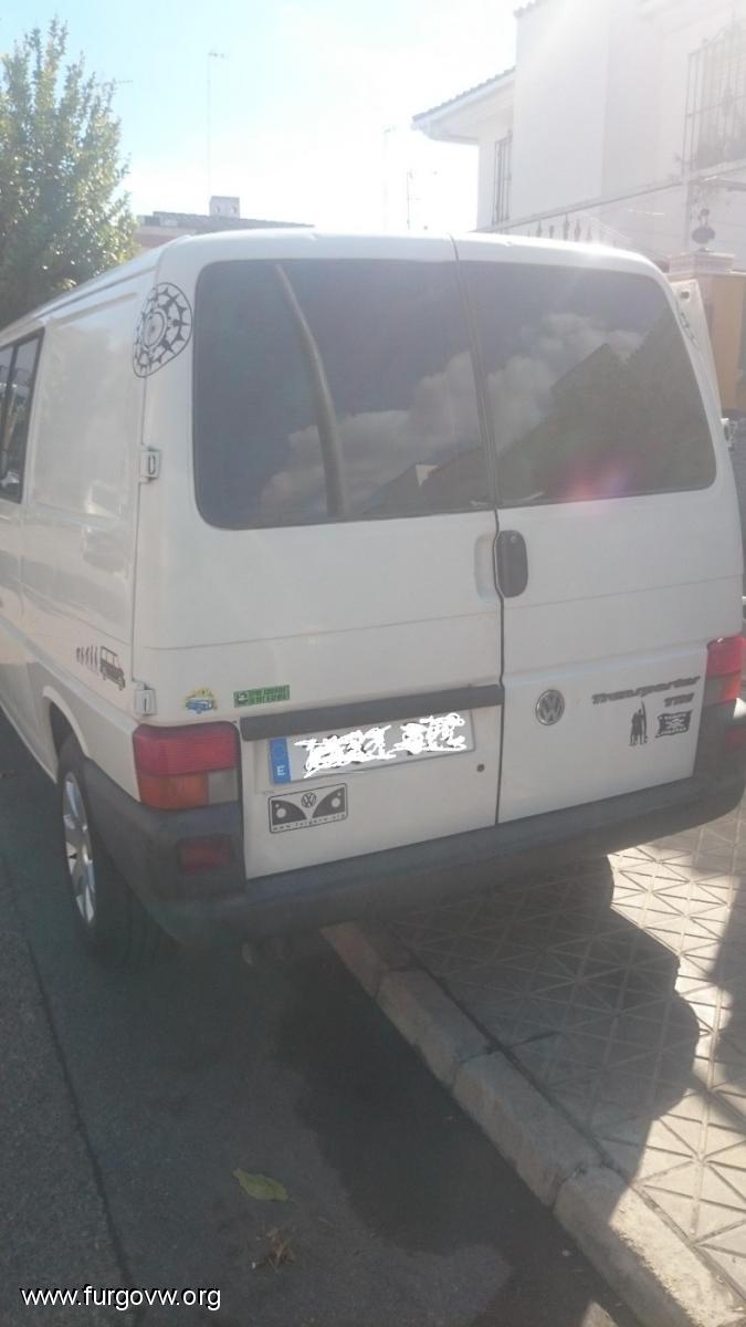

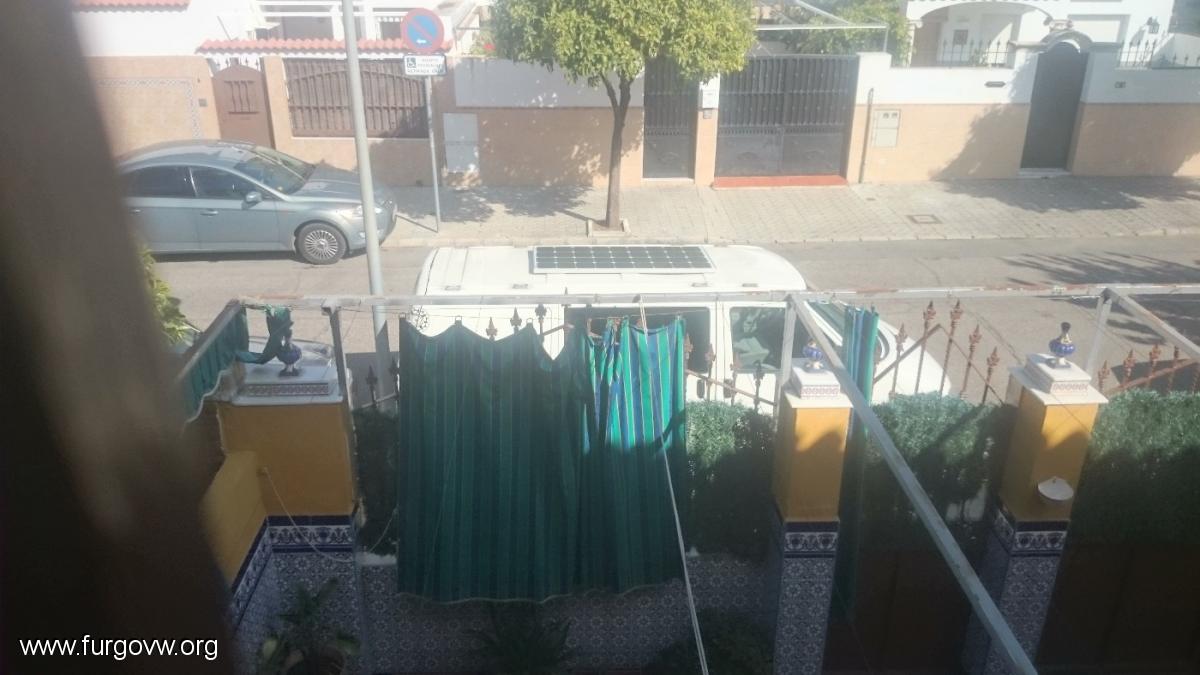

y por fin lista para el primer viaje ya tiene toda la electricidad echa la bateria de 100 amp,placa solar de 140 w ,rele automatico, camara de marcha atras , kampa tambien conectado, convertidor de 220  de 1200w con picos de hasta 2000w, tiras led por todo el habitaculo,pegatinas del foro y de evolucion en lateral, el primer viaje estaremos por cazorla para estrenarla
