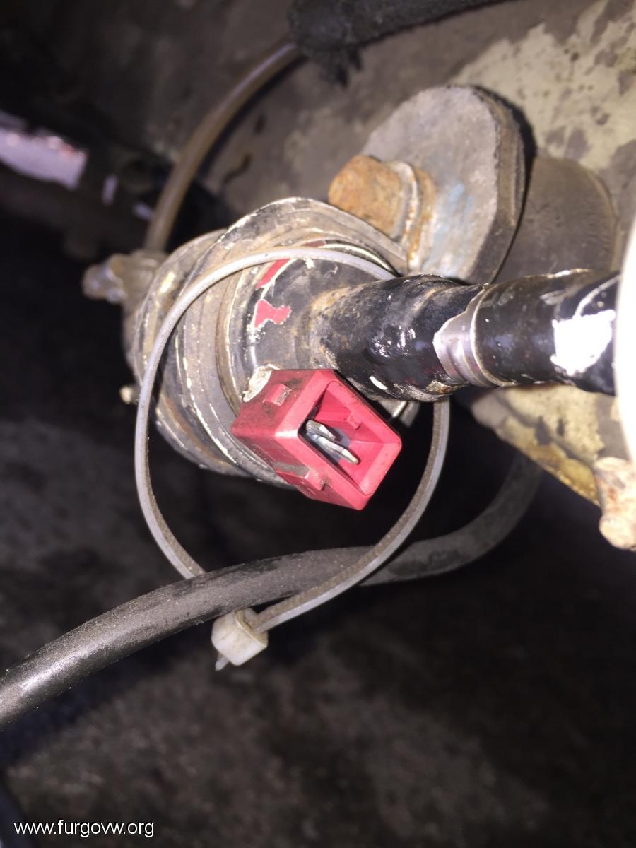

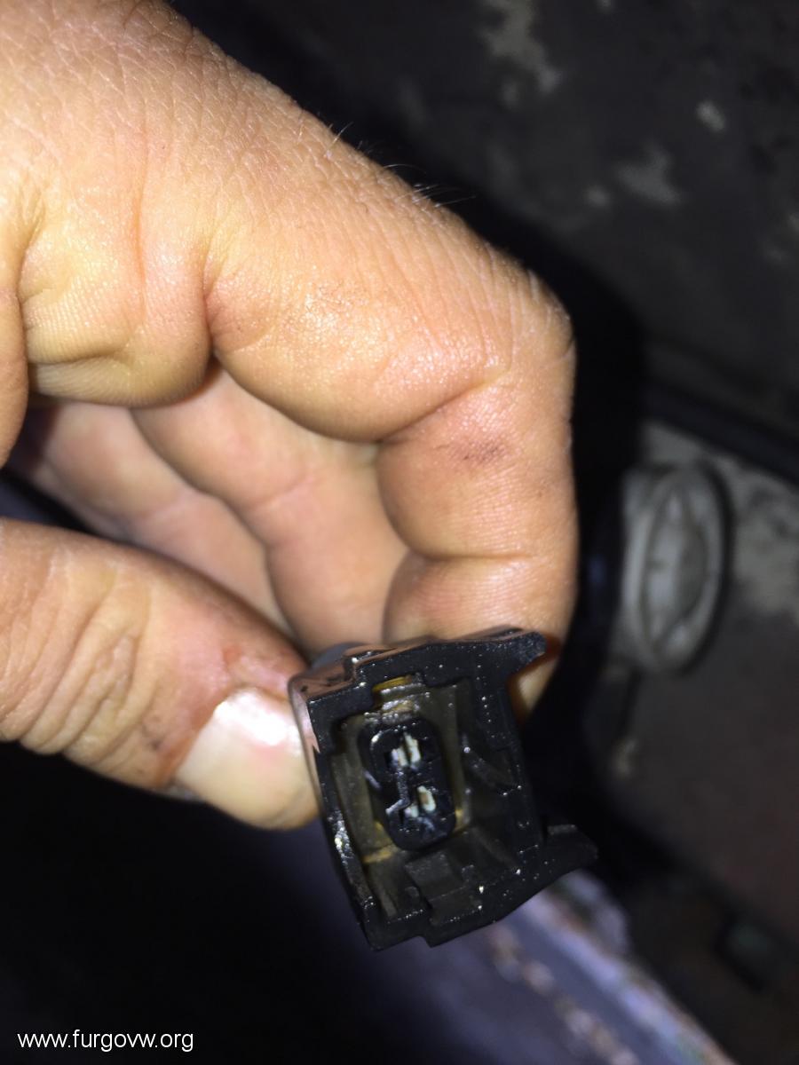

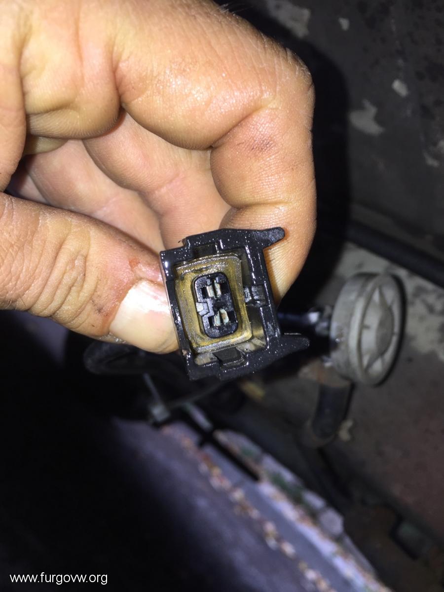

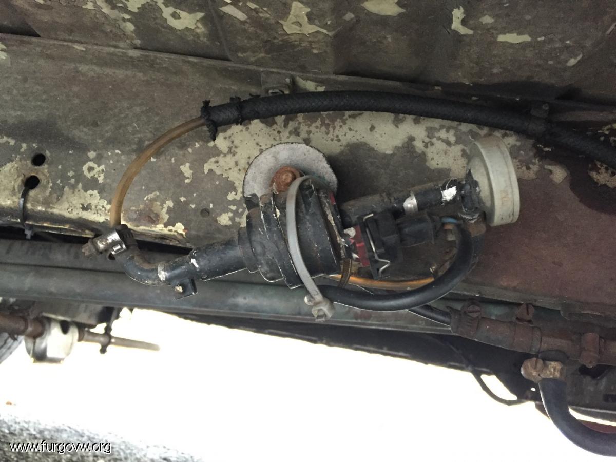

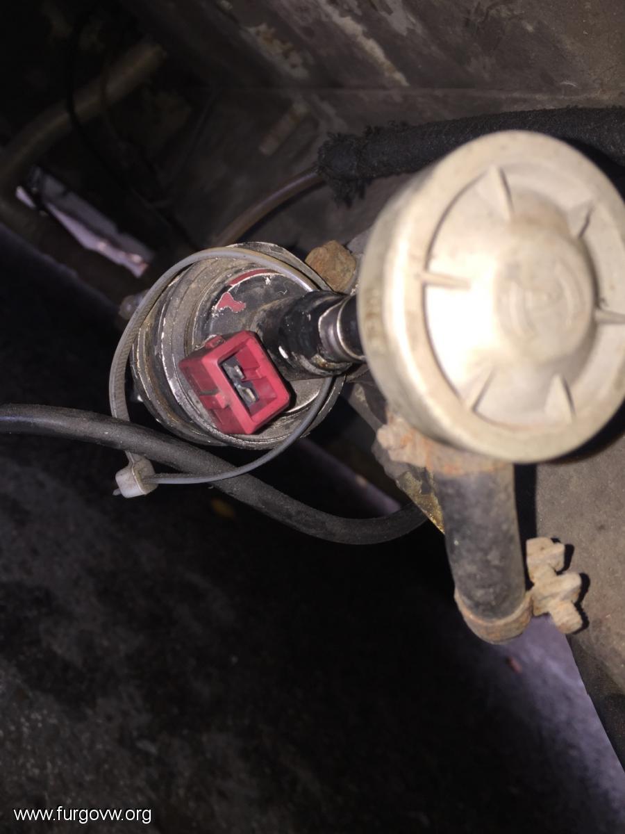

ayer por la tarde estuve revisando los fastons que conectan a la bomba de gasoil, por si estuvieran sucios y le llegara menos chicha de la debida a la bomba cuando se enciende la calefa..
como soy un poco zenutrio.. vamos, bastante torpe, aunque con muchas ganas de aprender, hice lo siguiente: mire los fastos, me parecieron un poco sucios.. como están dentro de la cobertura de plástico y no he sabido acceder bien a ellos para limpiarlos se me ocurrió echarles una gatita de wd40, darles con un tramito lo que pude, dejarlos secar y volver a conectar...
Mi sorpresa ha sido que tras esta operación no he conseguido volver a hacer arrancar la calefa ni siquiera con la furgo encendida.. estuve probando seguro más de diez veces y nada..

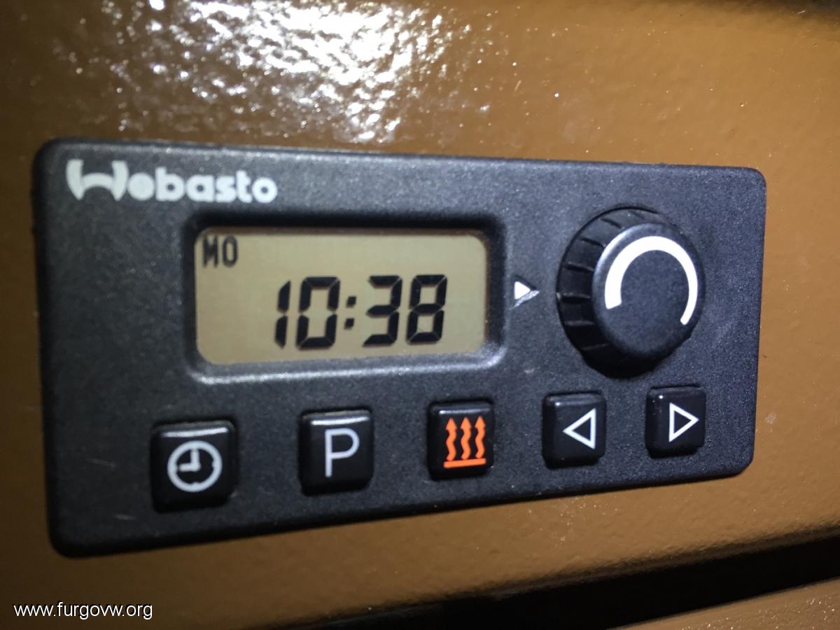

pasa lo siguiente:  arranca la calefa ( se oye la electronica) , pasa un rato, arranca el ventilador y empieza a echar aire frío.. al cabo de un rato se para sola, pero el simbolizo que dice que la cale está encendida en el mando de la cale sigue encendido.. apago manualmente la cale, dejo reposar un par de minutos y lo vuelvo a intentar... y sigue pasando lo mismo.. me cansé de intentarlo e intentarlo sin éxito y lo dejé...

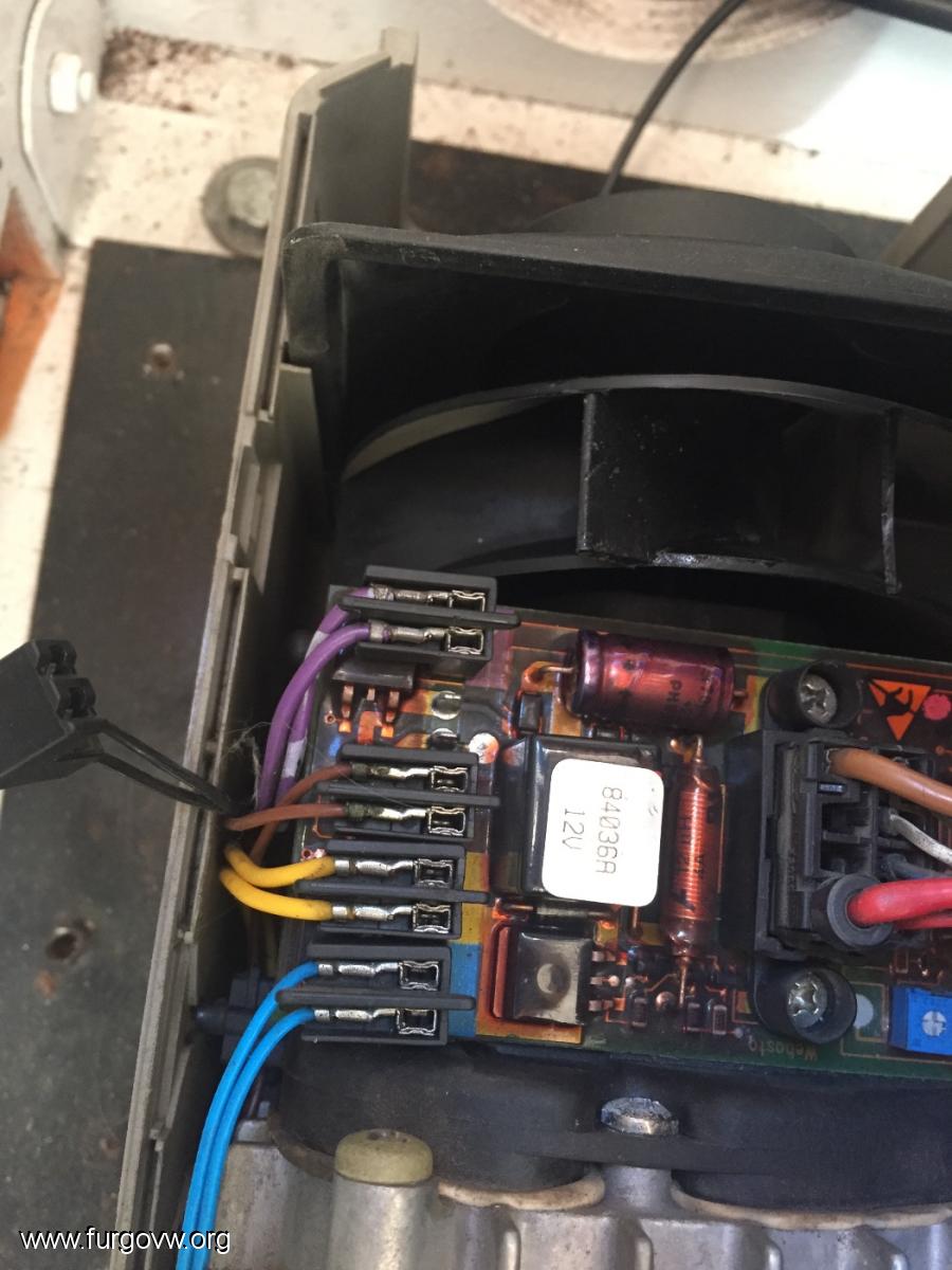

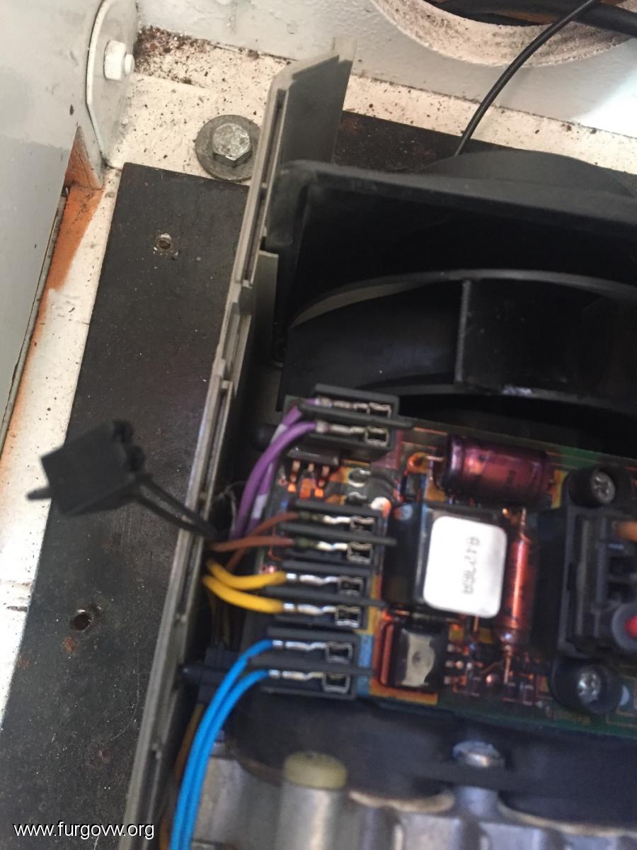

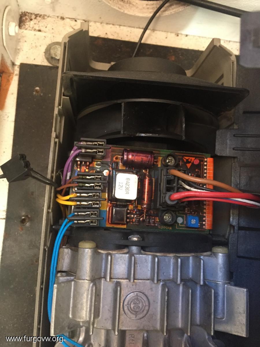

- comprobado que a los cables de corriente de la centralita de la calefa les llega chicha al arrancar la cale ( son las patillas negras que están desconectadas en las fotos )

conexión de la chicha a la bomba
conexión que lleva la chicha a la bomba
la bomba en sí misma
este es el mando de la calefa que tengo
la calefa con la tapa desmontada:

no acabo de entender como limpiaste los fastons de la bomba, les quedan restos de ese producto? o lo limpiste bien por dentro? hay un spray que es para limpiar las conexiones, yo no lo veo muy rentable pues con un trapito y paciencia siempre he limpiado bien, pero igual este es uno de los casos en los que si seria rentable, yo tengo un bote en Santiago de compostela, y suelo estar en vigo, si estas en uno de estos dos sitios si quieres quedamos y le echas un poco de esto, si no los venden por unos 4 euros en ferreterias un poco buenas (o igual en todas, yo no se si lo compre ahi o en una tienda de sonido)... pero ya te digo que yo cuando lo compre no me resulto rentable (pense que el problema eran las conexiones pero al final era un sensor)

había pensado limpiarlos con alcohol.. no sería buena idea ??
