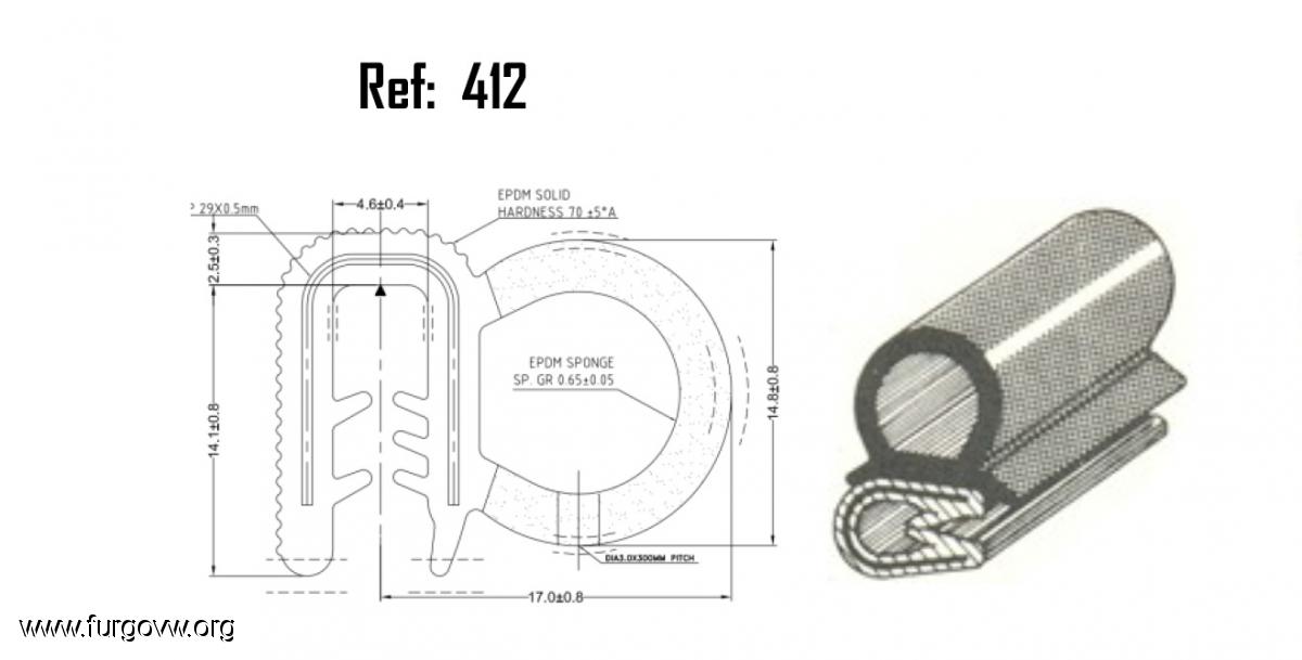

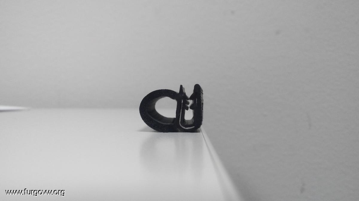

Como os dije, esta mañana me he pasado por Cauchos Barna y hemos charlado del tema. Antes de nada, para saber de que estamos hablando y no hayan dudas, os adjunto la foto de una muestra que me ha dado. Este es el perfil:
Mi única experiencia es con la t4 y aquí os puedo decir que a mi me va perfecto. Recuerdo que cuando lo compré y fui a ellos con mi muestra, la goma circular de la original era, quizás, 1 o 2 mm más ancho pero no me ha supuesto ningún problema. De hecho ahora tengo menos "ruiditos" que antes al circular... Para una T4, con 9 metros es suficiente (sobra aproximadamente 50cm)
Según vais comentando, es la misma goma también para la Vito. Esto ya lo tendría que valorar cada uno revisando su techo para estar seguros...
Visto esto, al grano:
Comentan que este tipo de perfil lo suelen tener siempre en stock y que, en caso de no tener, se abastecen en 3/4 días máximo.
Ellos no tienen convenio con ninguna empresa de transporte en concreto ya que normalmente es el cliente el que les envía a una agencia a recoger.
La referencia de Cauchos Barna es Perfil armado ref: 412
El precio del metro es de 2,5€+iva
