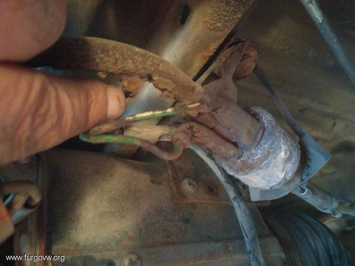

Hola JavierBCN, no sé que modelo es pero yo de las webasto controlo un poquito y los principios básicos son idem en todas. Vamos por pasos.
Lo que te pasa es que no te llega gasoil a la calefa, o tiene toda la pinta de que sea eso. Primero saca el tubo del gasoil de la calefa y haz funcionar la bomba (que lo que tu oyes clic clic clic) manualmente, sacas el conector y le metes corriente con un par de cables, le vas dando "toquecitos" hasta que te salga gasoil por el tubo que habías desconectado antes.Si no sale, limpia el circuito y revisa la válvula antirretorno que suelen llevar y si sale conéctalo, monta la clavija de la bomba, arranca la furgo e intenta arrancar a ver lo que hace....
ya nos contarás ;)

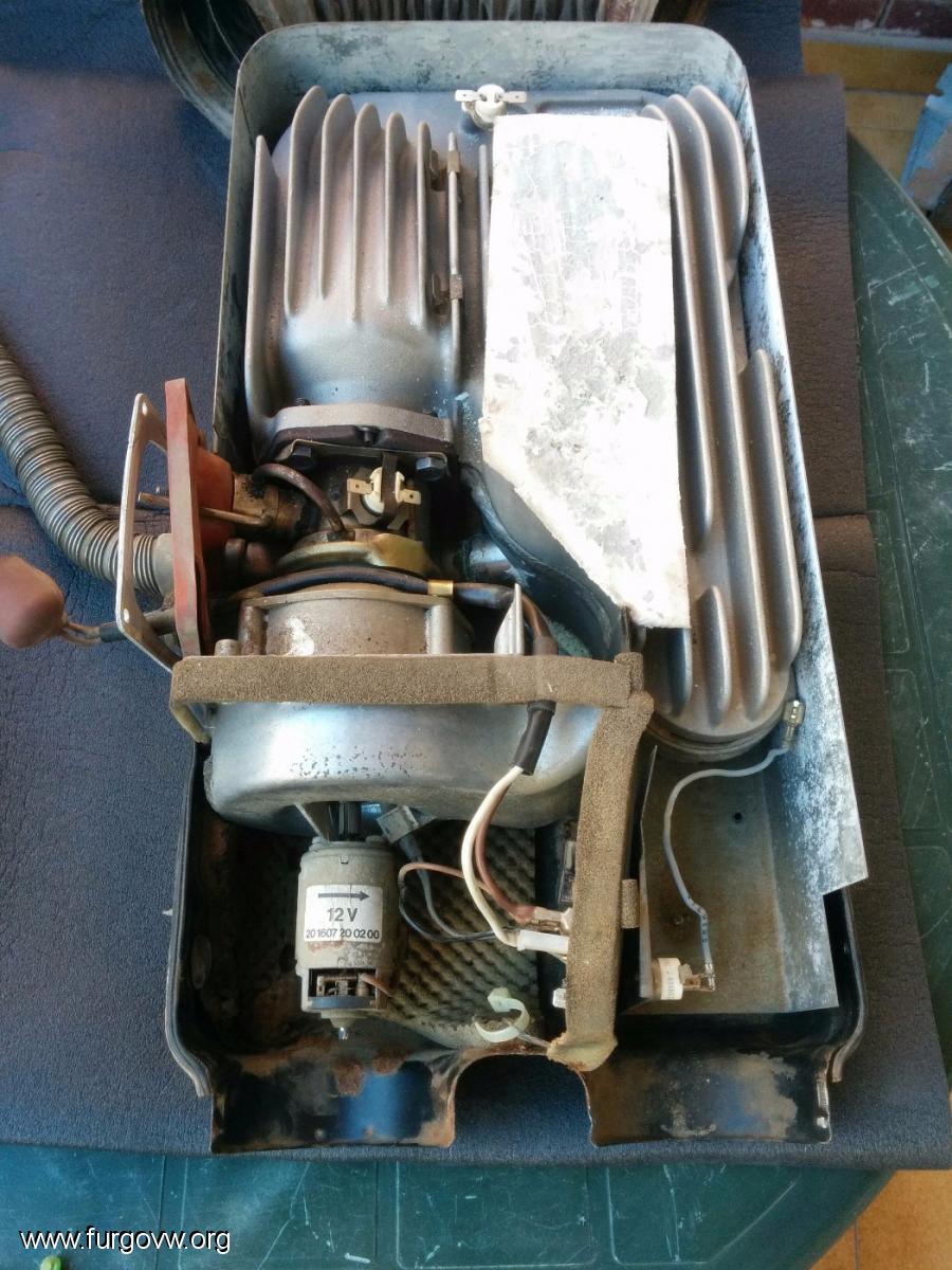

Si podría ser eso, tiene muy mala pinta la bomba... creo que el modelo es Eberspaecher D2L, lo tengo que acabar de confirmar ya que no conserva la placa de características.
Este fin de semana me pondré de nuevo con la calefacción y probare haciendo lo que me sugieres, si no lo he entendido mal tengo que desconectar las dos conexiones que lleva la bomba y darle alimentación directamente y con uno de esos dos cables que conecte irle dando toques de forma intermitente para simular los impulsos que manda la centralita para que pase gasoil??

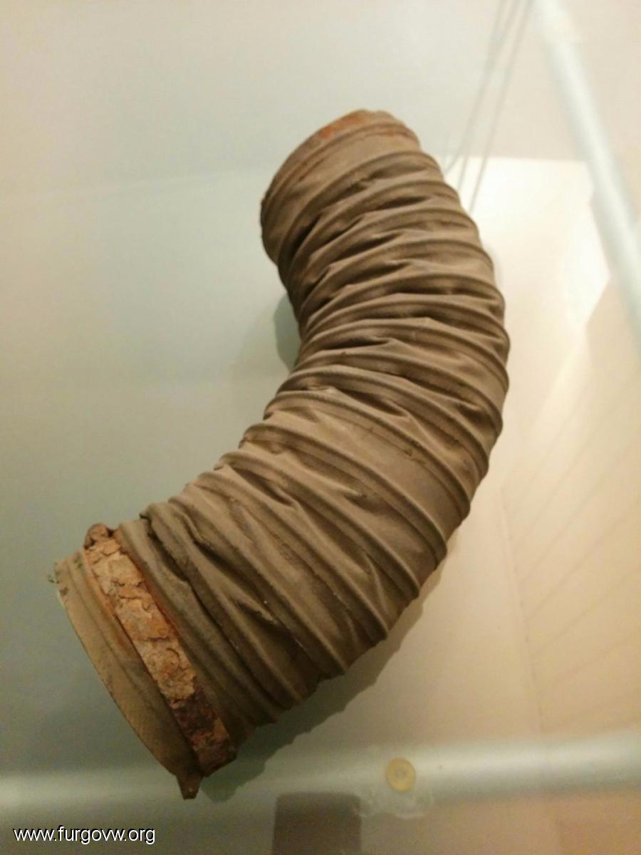

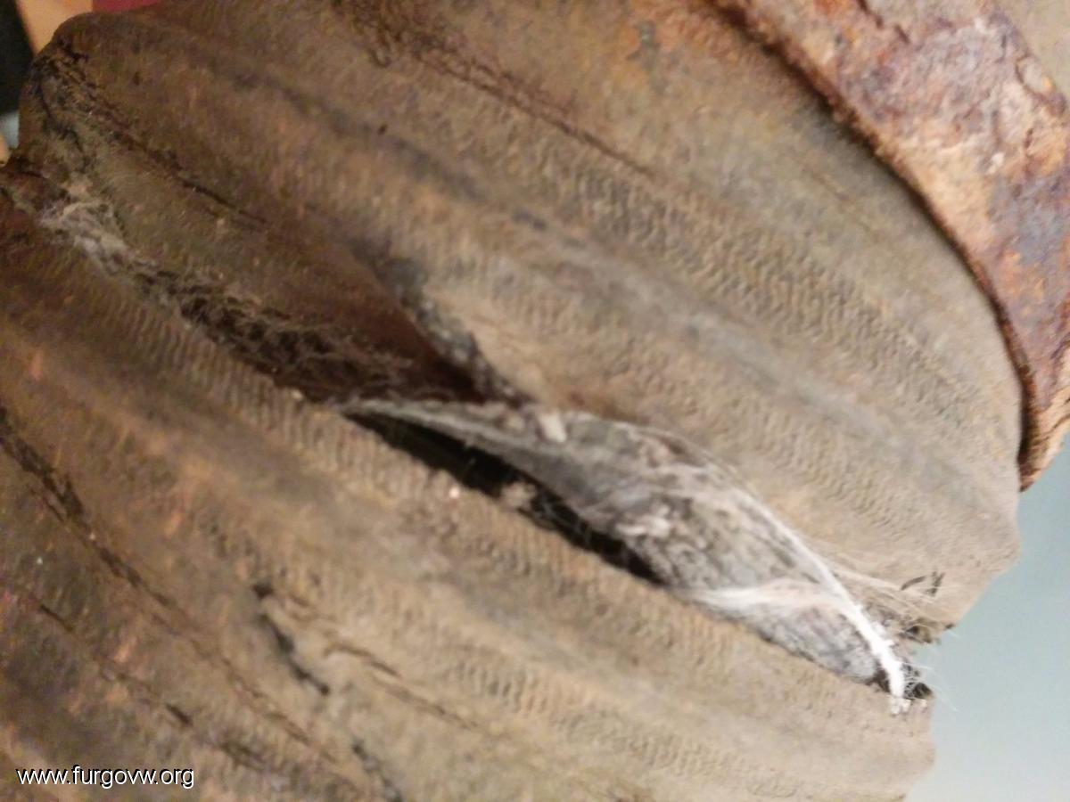

Por cierto, el tubo por donde entra el aire para calentar "creo que es" al sacarlo de lo podrido que esta se rajo un poco, he ido a varios sitios y no he conseguido ninguno parecido para reemplazarlo, vosotros que haríais¿? un poco de cinta americana y a correr o remplazarlo por otro¿? en caso de la segunda opción que tubo podría utilizar para remplazar este que de la misma utilidad y si sabéis donde se podría encontrarlo¿?
El tubo se puede comprar, yo los cambie todos, los compre en ebay, pero en tiendas de autorecambios los hay.
De apañarlos usa cinta de conductos de ventilacion, la americana con el calor no va bien
