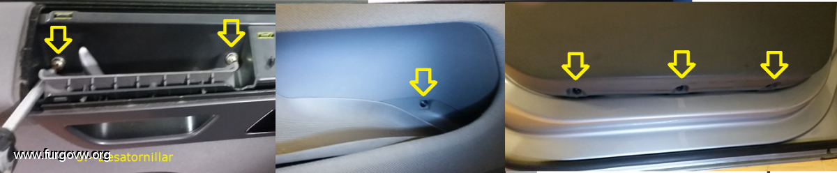

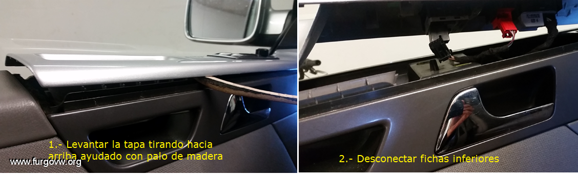

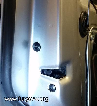

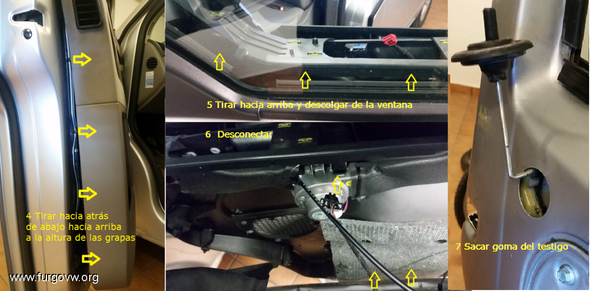

Pongo 3 fotos desmontaje hasta ahora por si a alguien le sirve.
Foto1:
Foto2:
Foto3:
Y aquí me quede...

Tienes que quitar los dos tornillo tor que se ven en l ultima foto,  arriba de esos tornillos hay una tapa de plástico la quitas y dentro hay otro tornillos tor lo desatornillas y sacas la la parte izquierda del tirador y sale la cerradura completa. Yo la tengo desmontada esperando que me llegue el repuesto en ebay la cerradura completa 38 € con gastos de envio incluidos si me llega esta semana cuando la monte te hago unas fotillos...

Un poco mas arriba de donde están los dos tornillos xzn de la cerradura, hay una tapita de goma ovalada, la quitas y te hara falta una llave torx de 20, creo recordar, (te confirmo los números de esta y de las xzn cuando este en casa este medio dia) esta torx que te digo tendrá que ser tipo destornillador, porque una de carraca no te entra en el hueco. Esta lo que te permite es sacar el bombín de la cerradura, luego tendras que quitar una pestaña que va unida con un cable a la propia manilla, esta la veras cuando quites el bombín, y ya aflojando los 2 tornillos xzn te sale la cerradura.
