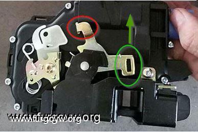

Se me ha bloquedo la pierta completamente, ahora mismo solo puedo tener el cristal bajado, y trabajar desde el agujero desde donde sale el fechillo :(( pues no sé porque pero el pestillo se me quedó loco, sube y baja pero con fuerza como que está fuera de sitio! Y ahora pues no puedo abrir la puerta para desmontarla
Adjunto fotos por favor a ver si alguien que tenga una cerradura en mano o que sepa de cerraduras, me pueda ayudar y ver donde colocar la imagen q se ve!
El circulo rojo va dentro del amarillo? Cuando hago fuerza para tirar del cable de la puerta interior el circulo rojo sube! Pero por mucha fuerza q haga lo logro abrirlo 😱😭😭😭

Hola, lo que estas viendo es esto
El circulo rojo coincide con tu circulo rojo. Lo que tendrías que hacer para abrir la puerta es tirar del circulo verde hacia la parte delantera de la furgoneta, en teoria esto es equivalente a tirar de la maneta interior.
Prueba y ya nos dices

Marzo 09, 2018, 09:07:29 am #40 Ultima modificación: Marzo 09, 2018, 09:11:21 am por Shawn_Gc
Uff muhas graacias ayer me fue imposible seguir, por lo menos ya tengo el cristal amarrado y la placa desmontada, desde dentro lo hice todo super incómodo!
Bueno pues tocando la cerradura, ya el pestillo subia y bajaba, la casualidad que la puerta sigue sin abrir ni desde dentro y tampoco de fuera  :'( existe la posibilidad q haya haya quedado bloqueado eléctricamente? Es que me parece raro ya q eso es mecánico, aunque es verdad q si al motor de la cerradura no le llega chicha pues se queda cerrada, pero el caso es que ya le llega corriente. Y le das abrir en el mando y el pestillo sube, pero la señorita puerta sigue bloqueada :((( dan ganas de apalancar🤣
