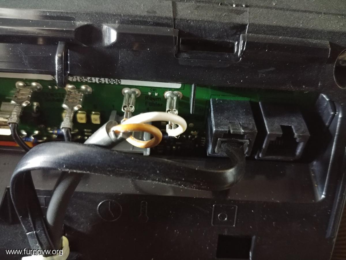

Te paso la foto donde tengo el cable de comunicación del combi al inetbox. Si necesitas alguna cosa más dímelo sin problema. Tengo los manuales de todo en español si los necesitas también.

En el combi también tenemos dos entradas en cuál lo tienes tu puesto??

Muchas gracias lo probaré a ver si funciona con estas conexiones .
Moise M
Muchas gracias por la info Veganoes . Resulta qué tenía roto el panel de control y por eso no me funcionaba ,ya me pusieron uno nuevo y perfecto . Una cosita más para el level de la bombona porque me indica lleno si yo lo tengo por la mitad ??? Como le puedo regalar la cantidad si la bombona no está llena , le metiste algún modelo en especial  la mía es CEPSA la de mango azul me pone 11 propano y la tara 7,3 .  .confuso2 gracias

Me alegro que encontrases el problema. En la app de truma puedes escoger un tipo de bombona por defecto o coger una personalizada en la que tu le pones el peso y el tipo de gas y la cantidad mas o menos que tiene en ese momento.

Veganoes por favor me puedes decir donde tienes conectado el regulador de la placa , porque de lo qué he leído por aquí dice qué se juntan con el positivo del Relé en el terminal 4 del Imanager y de aquí mismo sale los consumibles?? Me puedes poner alguna esquema gracias un saludo
Lo tengo conectado donde dices, al mismo del que salen los consumibles. Es lo que pone en las instrucciones y me funciona bien. Te recomiendo que cuando hagas la desconexión del regulador para volver a conectarlo lo hagas de noche o que no pegue el sol en la placa solar para evitar que haya la posibilidad de que te queme el regulador de la placa al no tener donde enviar la corriente que le llega.
El cable marrón que ves en la foto al conector +COM es el positivo del regulador de la placa.
Si no te aclaras intento hacer un esquema eléctrico de la instalación.
