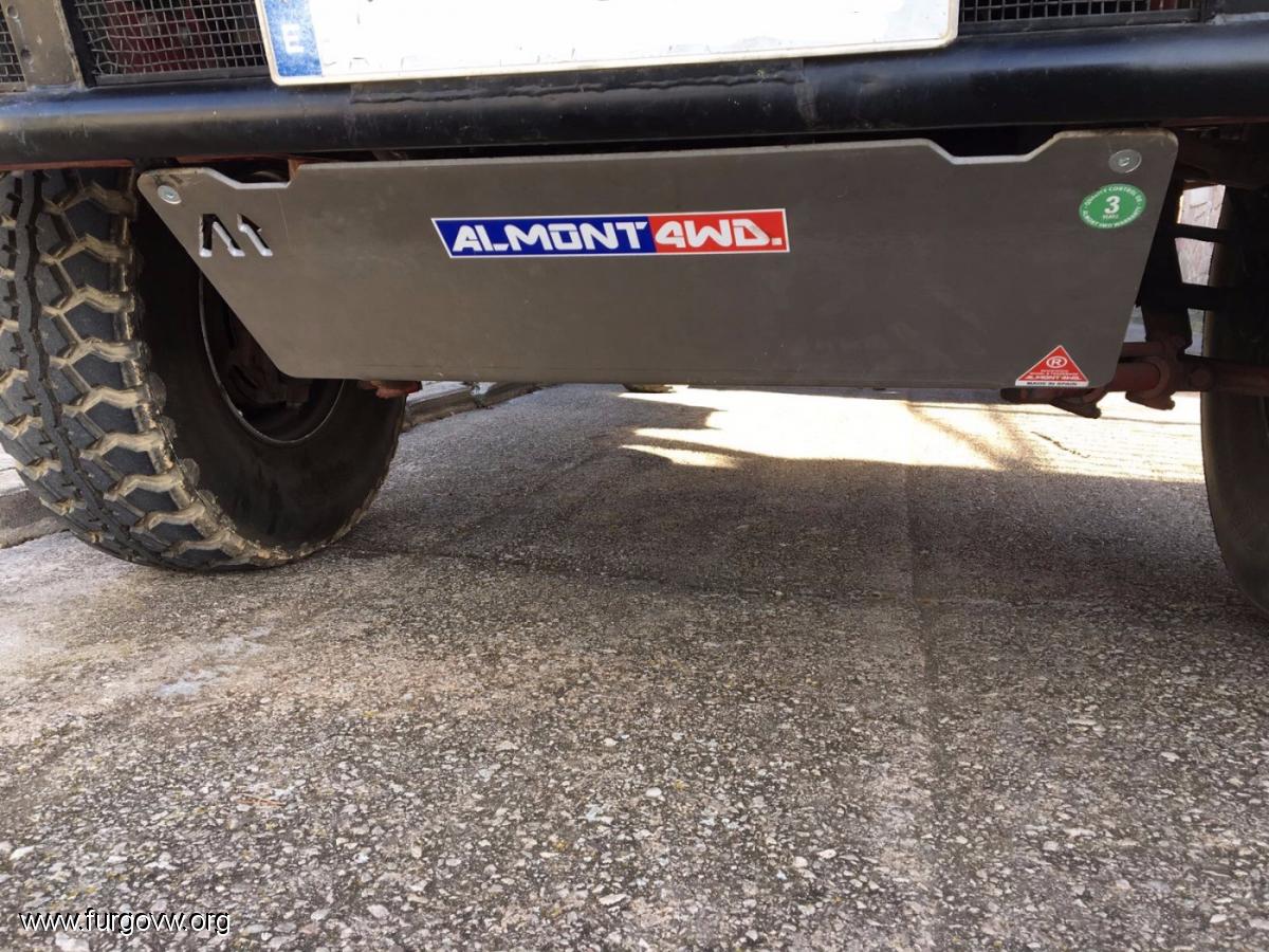

   Estos días previos a vacaciones, no han habido muchos cambios. El otro día se le desmontó el cubre-cárter original (41 KG pesa el jodido  .panico ), y ahora toca meterle uno nuevo, no recuerdo si galvanizado o duraluminio, que pesa menos de 10 KG. Primer auto regalo de navidad !! :D
   Observaciones: alguna q otra fuga de aceite del cárter, mirad que negro está el protector en las fotos siguientes.
   Esta semana, latiguillos nuevos, cubrecarter nuevo, WC nuevo, nevera instalada y ya a por la jodida homologación.

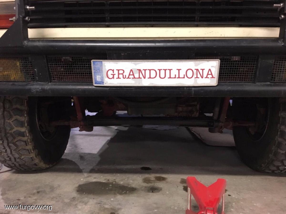

   Aquí un par de fotos de la GRANDULLONA sin bragas... taparos los ojos  .baba

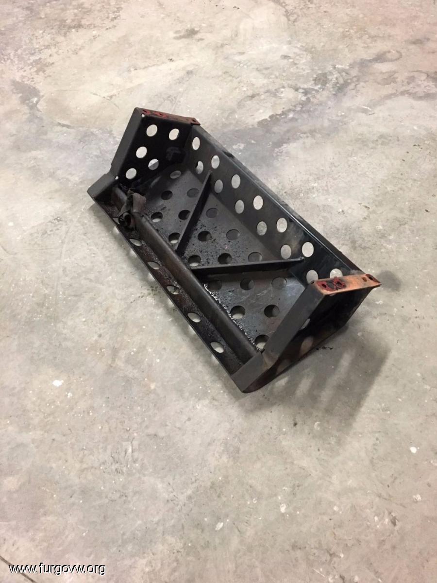

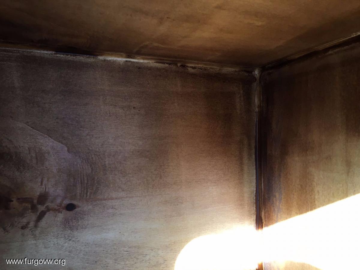

   Lo primero, como os prometí, el cubre-cárter nuevo, que la semana pasada os dejé a medias (y eso nunca mola, lo sé :P ). Como véis, el nuevo protector es algo diferente al de serie, aunque según mi opinión son todo ventajas. Sí que es verdad que el de origen es de hierro y seguramente sea algo más robusto y resistente  que éste, pero como tampoco voy a hacer trialeras ni a buscar rocas, no creo que influya mucho, al menos en mi caso. Atrás quedan los 40 kgs (aprox) que pesaba el antiguo y aquí está el nuevo, de menos de 10 kgs y de duraluminio. Aún pesaría menos si le hiciera agujeros, pero ya sería rizar el rizo y por ahora, lo dejaré así. Cortesía de ALMONT 4WD y hecho a medida para que encaje perfectamente en la tripa de mi nena.

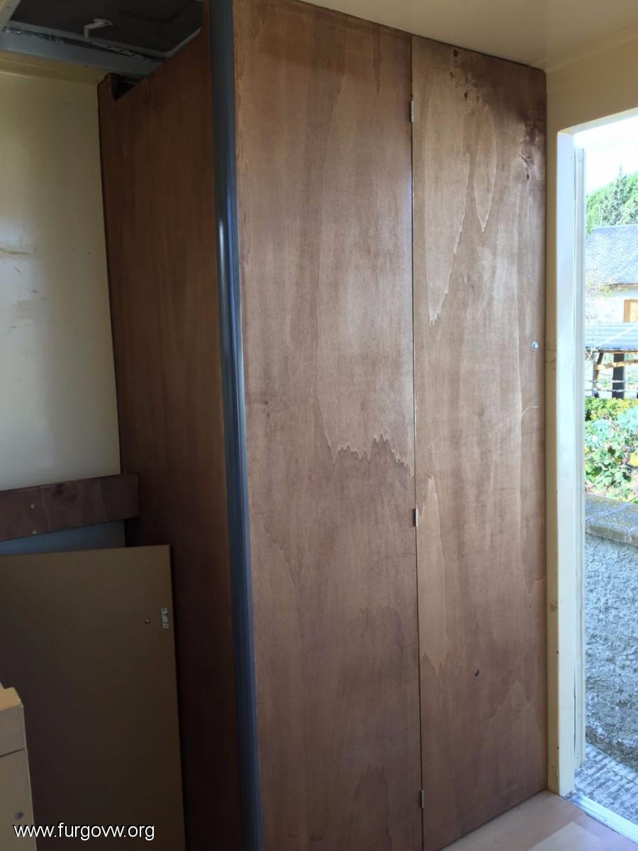

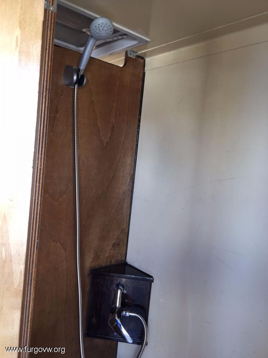

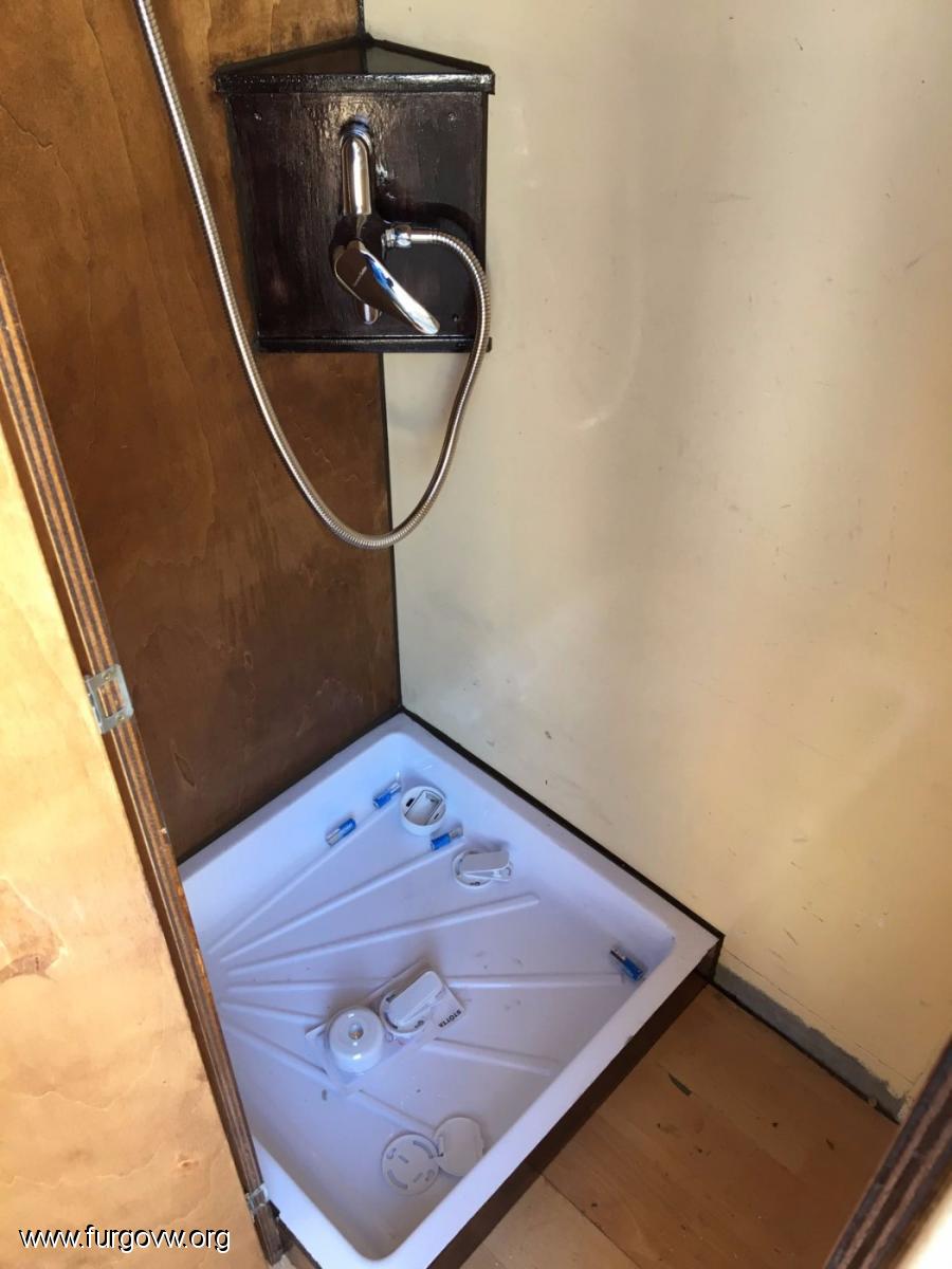

   Siguiente. A ver... ahora ya nos metemos dentro de la vivienda. Como también os prometí, fotos del WC y de su correspondiente instalación. Aquí veremos el BOILER (Elgena, 10L/min y @12V), con su bomba, su vaso expansor y tuberías.

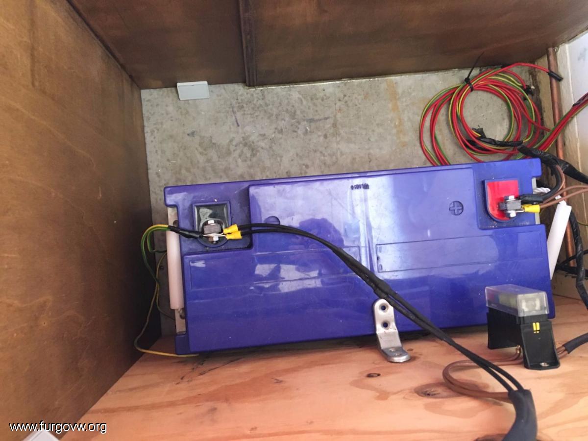

   Aquí, fotos de la batería auxiliar (ULTRACELL) ya fijada y en su compartimento.

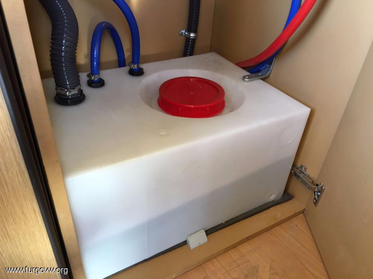

   Depósito de aguas limpias de 60 L (ahora no sé si es de 60 o 80L).

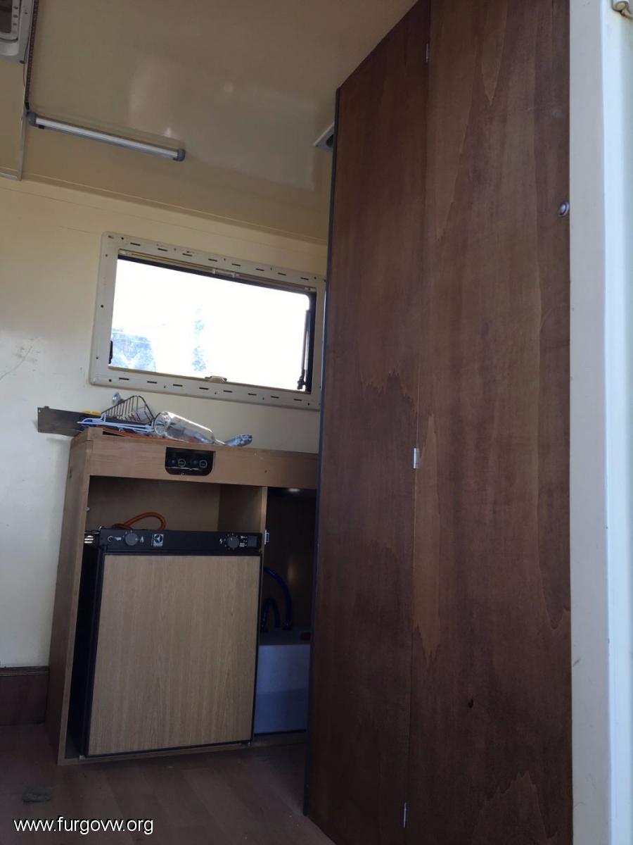

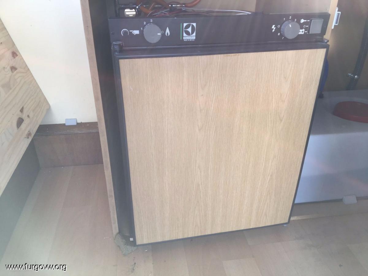

   La neverita Electrolux Trivalente de toda la vida. Ya veremos como la uso, pero la idea es en marcha a 12V y a gas cuando esté aparcado, puesto que aún no he hecho instalación a 220V.
   El mini WC, pequeño pero más funcional de lo esperado, de momento constará de la ducha. Tema Potti, sigo con la duda. Lo encuentro un poco guarro, a ver que me decís vosotros. Ya he tenido accidentes con ellos. Seguiré visitando el bosque al recibir las llamadas de la naturaleza hasta nuevo aviso.

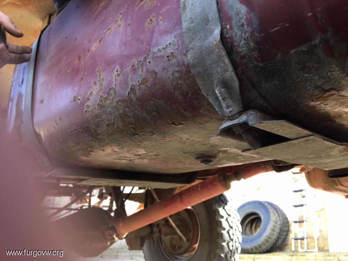

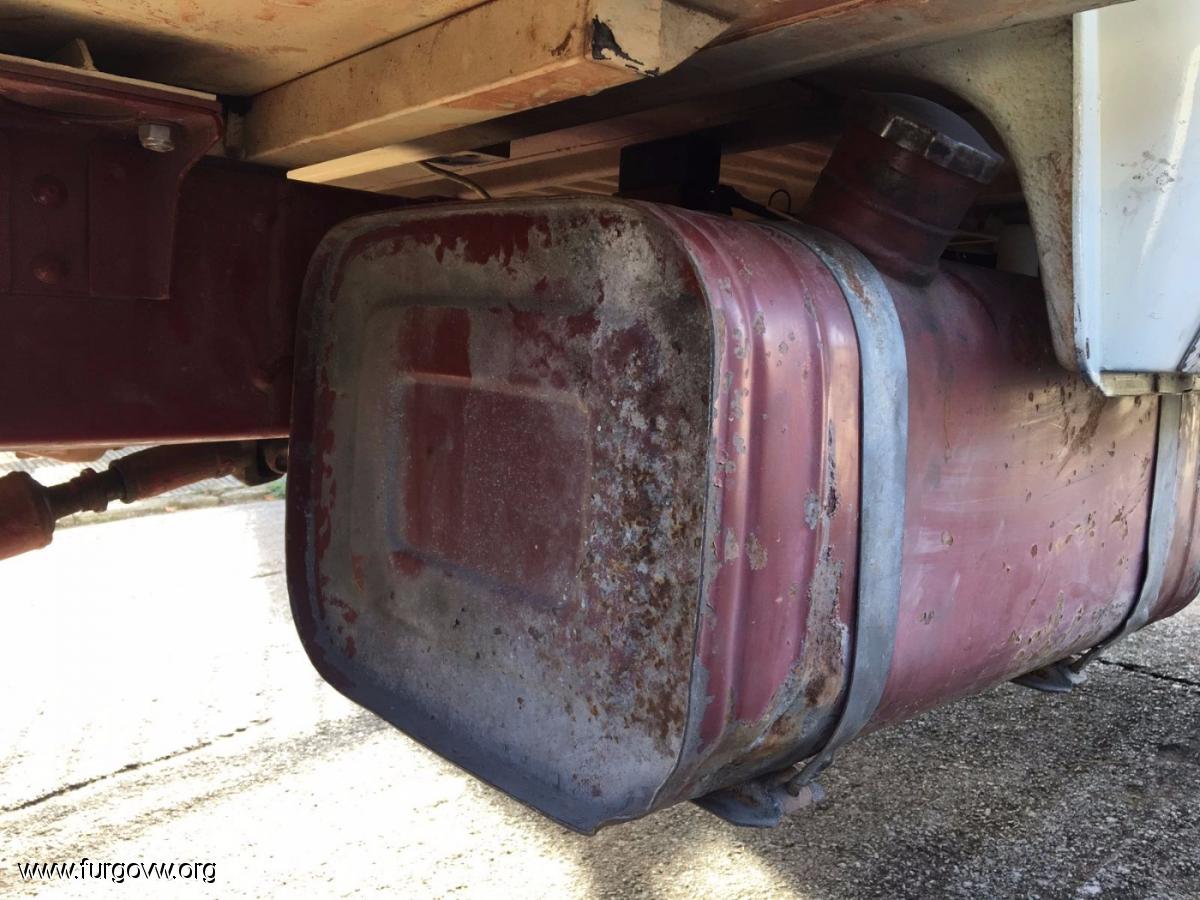

   Aquí, creo que ya os lo mostré pero no recuerdo ya, el depósito extra de gasoil de 70 L en el lado derecho, procedente de un Bremach. Lo sé, falta restaurarlo. Ya llegará.

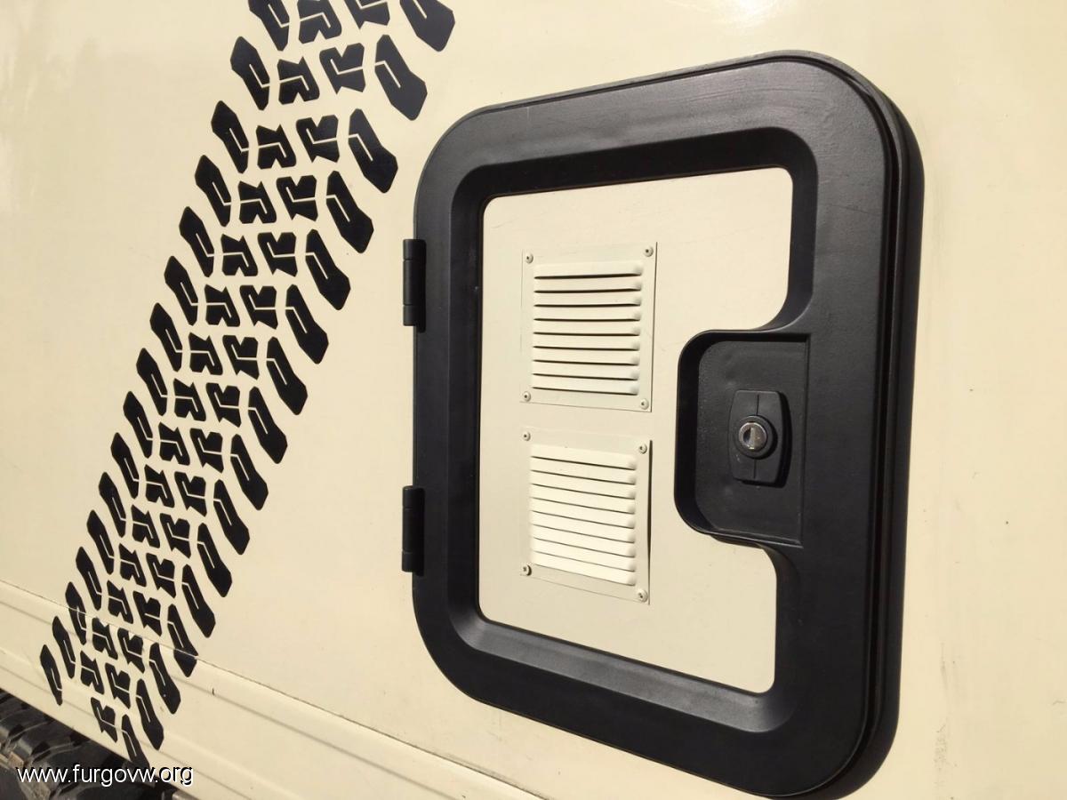

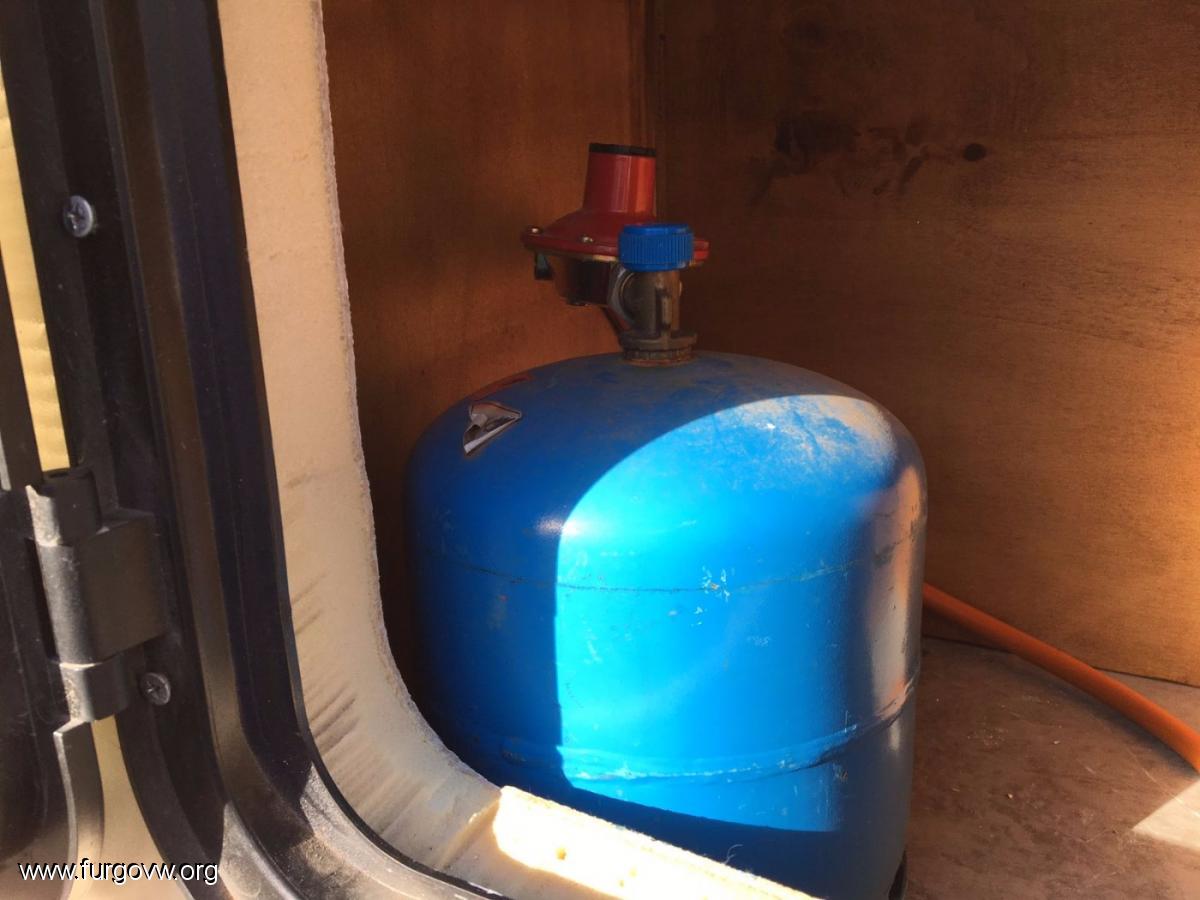

   Aquí, el portón de servicio con el compartimento del gas herméticamente cerrado, a prueba de fugas y bombas, ya de paso.

Una cosa, el tema compartimento estanco del gas, ¿Como te lo has montado?. Más o menos tengo la idea para el mío aunque yo pondré el acceso a la bombona desde dentro. La puerta si con algún tipo de goma o labio que selle todo el borde, entrada de aire hacía el suelo y el resto de paredes pensaba sellarlo con algún tipo de silicona. ¿Y que conector llevas para la bombona? este año me he tenido que agenciar el francés y el español de la península. Aquí en canarias también es diferente  .loco2 .Estaba pensando hacer una instalación con al menos los dos conectores que más use fijos, con una llave que los cierre cuando uso el otro.

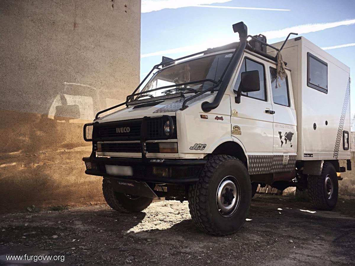

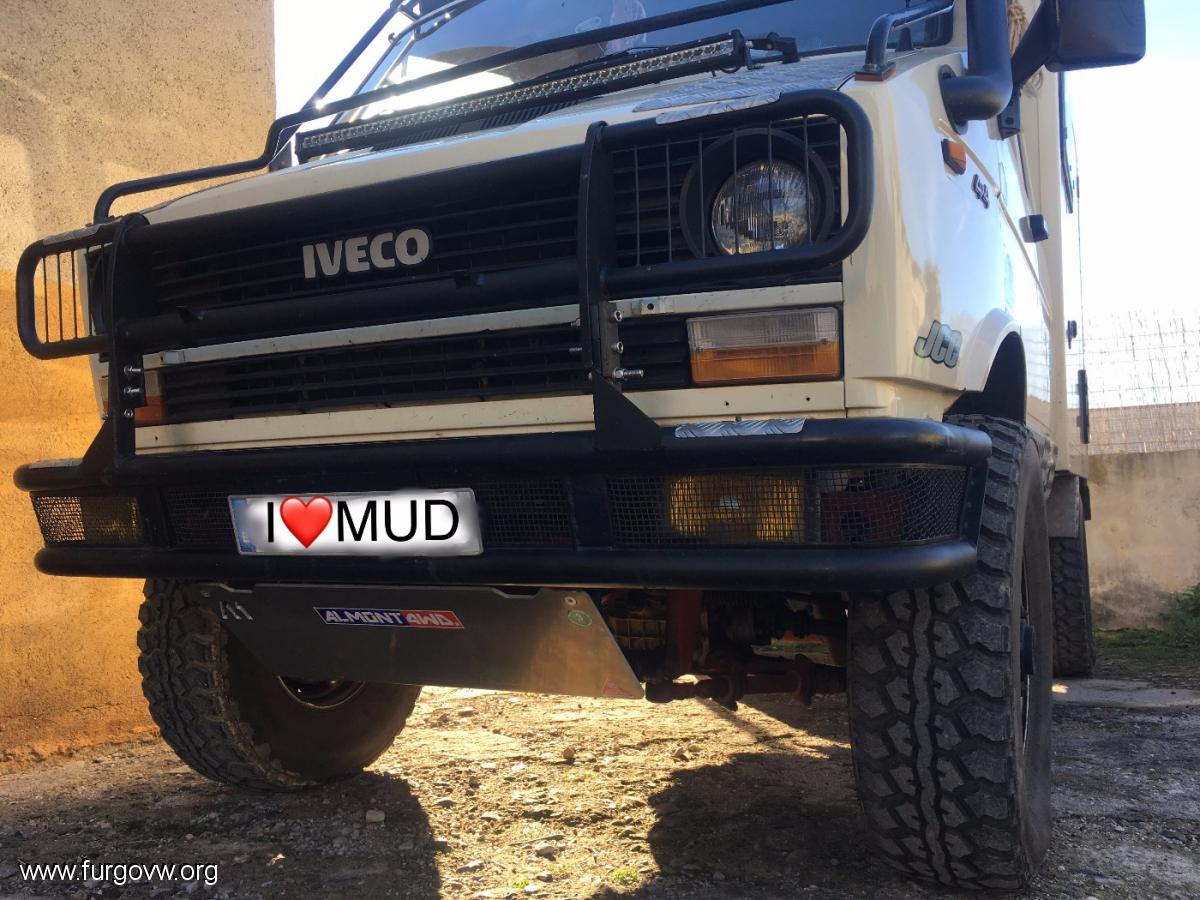

   Así quedará la cosa en febrero, cuando ya la acabe. Aquí tenéis una descripción del vehículo con TODAS las reformas que se le han hecho a lo largo de estos dos años. Y dice así...
   Iveco 35-10 4x4, totalmente restaurada y lista para expediciones. Comprada después de estar parada 3 años en un parking (antiguo dueño) con la intención de restaurarla (entera, y a mi gusto) y dar una vuelta por el mundo. Tiempo de restauración/conversión/preparación/modificación estimado: 2 años (marzo 2015-marzo 2017). Mucho esfuerzo, tiempo, amor, dedicación y dinero invertidos en este proyecto. Homologado como Vehículo Vivienda. Mantenimiento y revisiones al día (cambio de aceite y revisión de los demás líquidos cada 10.000-12.000kms, además de un cambio del total de los filtros cada 20.000-25.000 kms).
   Dispone tanto de 4x4 conectable, como de reductora y bloqueo de diferencial trasero. Motor SOFIM indestructible, 4 cilindros, 2500cc, turbo e intercooler (de la casa Iveco, aunque de serie no llevaba, se lo puse a posteriori). Lleva montado un Kit de inducción (formado por filtros de aire y conductos de competición), caudal de caracola de admisión del Turbo (de modelo posterior, Iveco Daily 96-99) retocado y ensanchado, bomba inyectora mecánica rectificada y como decía, un intercooler puesto, por lo que tiene algo más de potencia que de serie, calculo unos 15-20 CV de más, unos 120 CV en total actualmente (de serie, 100 CV aprox). Velocidad de crucero 90 km/h. Consumo medio 14 L/100kms, legando a 17L/100kms en modo 4x4. Autonomía media de unos 800-900 kms aprox (dos depósitos de 65L aprox cadauno), ampliable a 1400kms aprox con la ayuda de los 4 Jerrycans (80L más).
   Formado por una doble-cabina anterior, con capacidad legal de transporte de hasta 7 personas, y con posibilidad de dormir 3 personas en la parte de la vivienda, éste polivalente camión es capaz de llevarte a los lugares más remotos. La caja de atrás lleva una equipación completa, tanto para realizar cortas expediciones como para echarse a la carretera una larga temporada. Para más detalle, véase la siguiente lista:

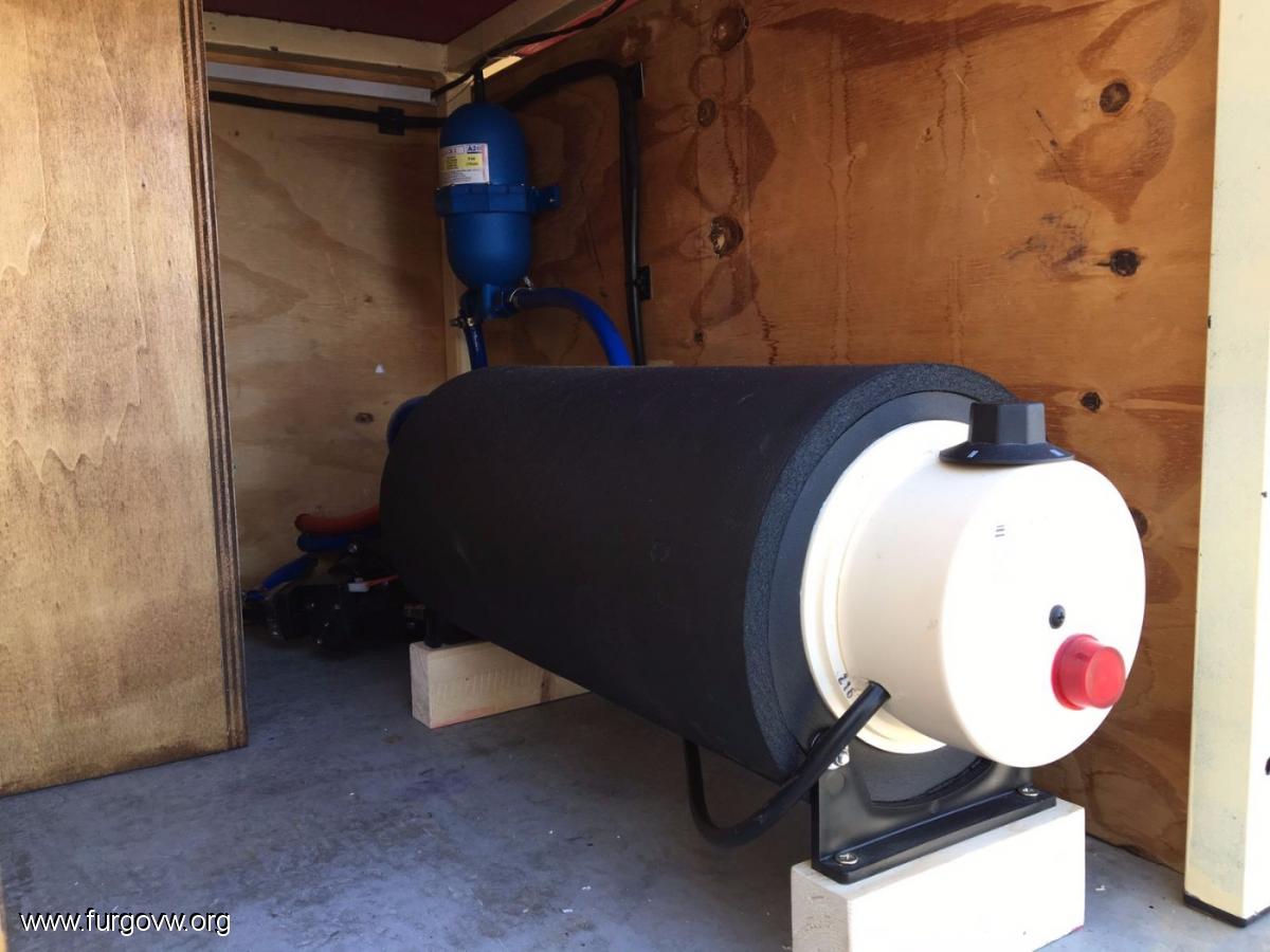

- Calentador tipo Boiler 10L/min (Elgena)
- Vaso expansor + Bomba de Agua

lo de poner el boiler encima de los tacos es por algo en especial?
