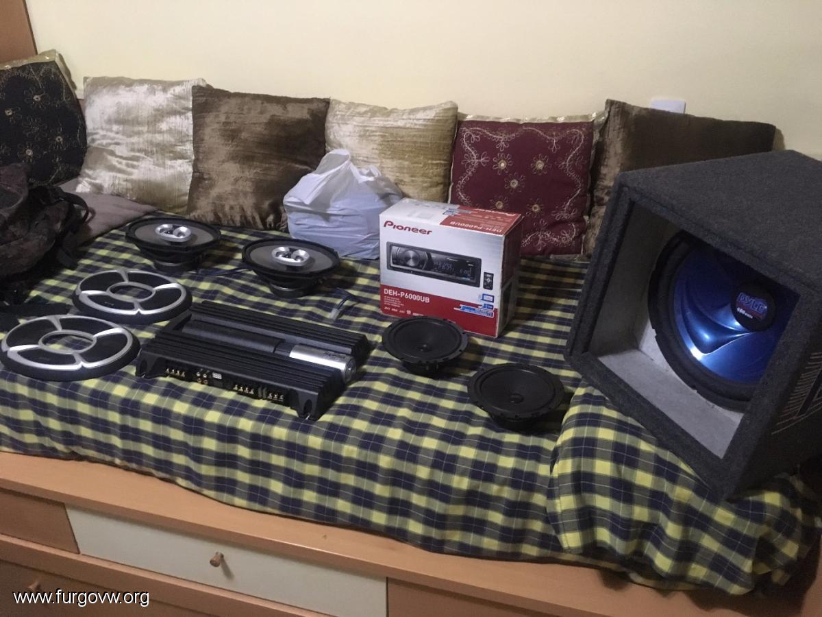

markusspitch
   Buenas noches, adictos a la carretera !!!
   Hoy traigo noticias. Como no, no sé con qué canto de mesa me di el último golpe en la cabeza, pero me he vuelto a liar con otro brico. Esta vez y después de tiempo buscando, vi una oferta Wallapopera y me tiré a la piscina. Pero es por una buena causa, y esta vez es la MÚSICA. Mi fiel acompañante de viaje. Y en su honor y para poder disfrutarla más, me he autoregalado este equipo de audio para navidad. Sé que quedan días para ello, pero en la Iveco, Papá Noel pasa antes de lo previsto...
   La idea es ponerlo atrás de la caja, que una vez abras la puerta tengas ya todo el módulo de audio al  alcance para poder empezar a sonar. Música ambiente después de la comida siempre entra. Y después de cenar. Y entre comida y cena. Y al levantarse, qué coño. Jejeje.
El equipo se compone de:
- Subwoofer 600w (o 800w, no recuerdo)
- 4 x Altavoces para frecuencias medias- agudas
- 1 x Etapa de potencia
- 1 x Reproductor Pioneer (con mando a distancia, OJO la pijada! jajajaja)
- 2 x Tweeters (para los agudos)
- Cableado
   Todo en muy buen estado. En breves, fotos del montage.
   Bueno, y ya viernes que viene, ya acabo el WC con su respectiva instalación del BOILER, cubrecárter nuevo (pesa 8 kg, no los 41kg que pesa el de origen), latiguillos nuevos, instalación de nevera, de gas.... Y para celebrar que se acaba, empezaré con la modificación de turbo, radiador e intercooler, que como ya conté, aprovecho hacerle esto ahora que el radiador ha reventado. Piezas de varios modelos como BREMACH y otra IVECO 4x4 donante, modelo posterior a la mía.
   Así que BUENAS VACACIONES, pasadlo en grande y aprovechad. Yo os mandaré saludos desde el taller !!!  .palmas .palmas ;D ;D
