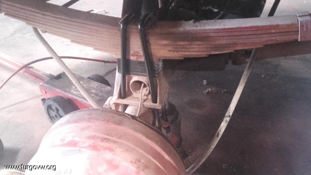

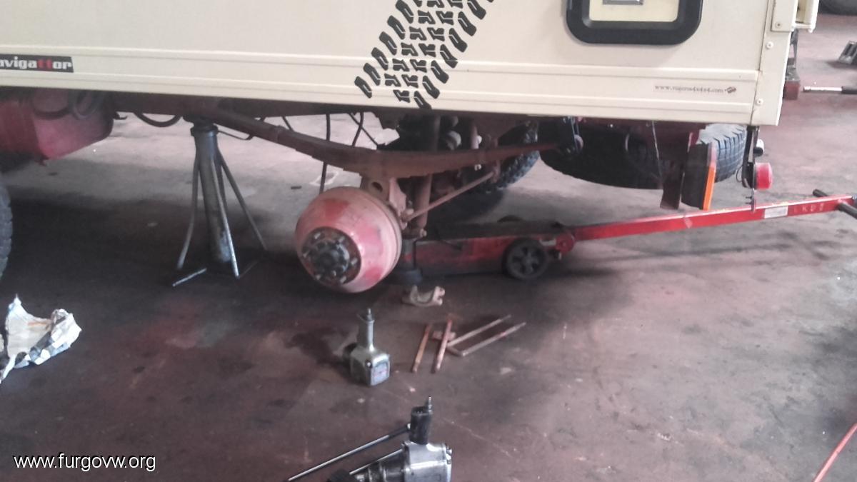

   Así pues, la primera parte fue levantar la cabina para obtener más espacio en el paso de ruedas. Lo segundo, levantar el eje trasero, mediante tacos. Se dice fácil, pero todo ello implica muchísimas modificaciones y salen "enanitos" por todos lados. Recortar pasos de ruedas, modificar soportes y fijaciones, ir con cautela con elementos de la dirección, cambiar latiguillos, servofrenos, alargar la defensa... y un largo etcétera que me guardo para no aburrir.

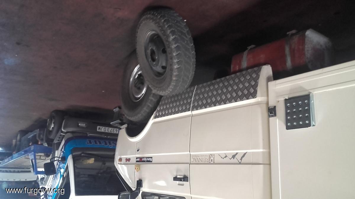

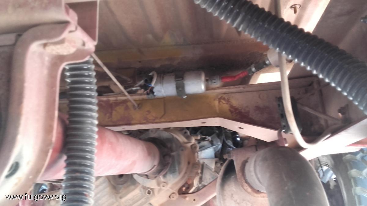

   Aprovechando la carnicería a la que sometí a mi grandullona, aproveché también para ponerle un depósito extra de gasoil al otro lado (con su respectiva bomba, cableado, mangueras e interruptores...), ya que el depósito de origen es para partirse el culo... ¿ Cómo le ponen uno de 60L a un trasto que gasta lo que gasta, con las ruedas originales y totalmente de serie, teniendo una autonomía de menos de 450kms? Sólo lo saben ellos. Pero después de la modificación y al aumentar el consumo, tenía que hacer algo y así opté por ponerle otro.

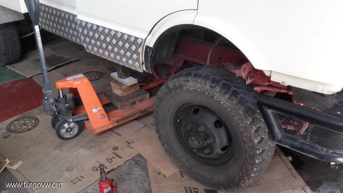

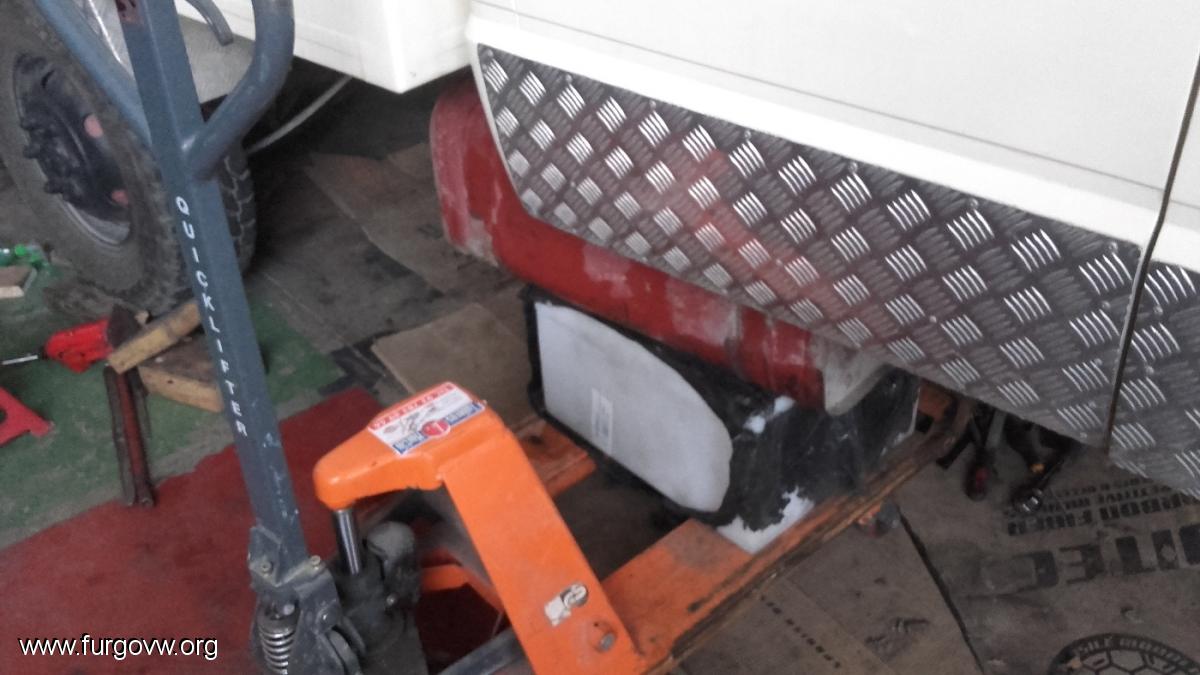

   Aquí vemos cómo a falta de elevador, buenos son un traspalé y cuatro tacos de madera. No tengo fotos, pero la cabina la levantamos poniendo el gato hidráulico en el paso de rueda, apoyado en el neumático (a alta presión). Qué importan las maneras, el resultado es la bomba.

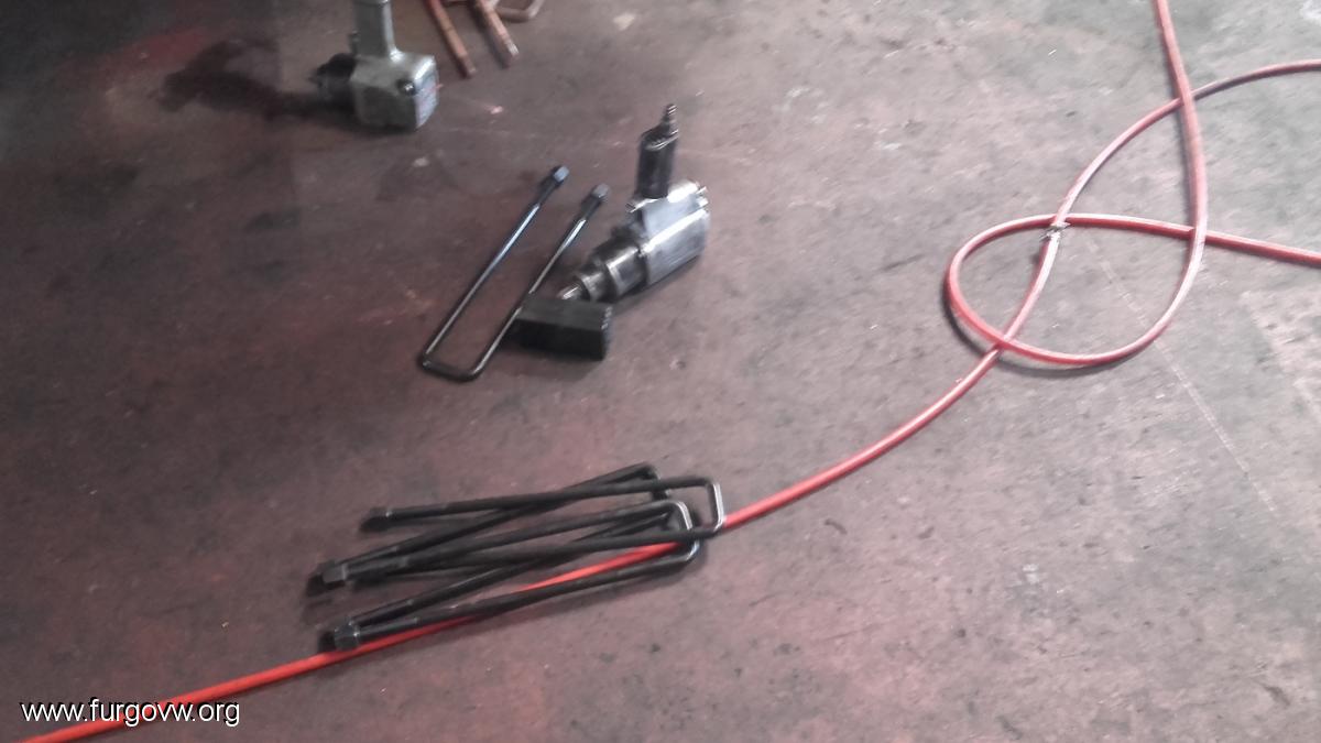

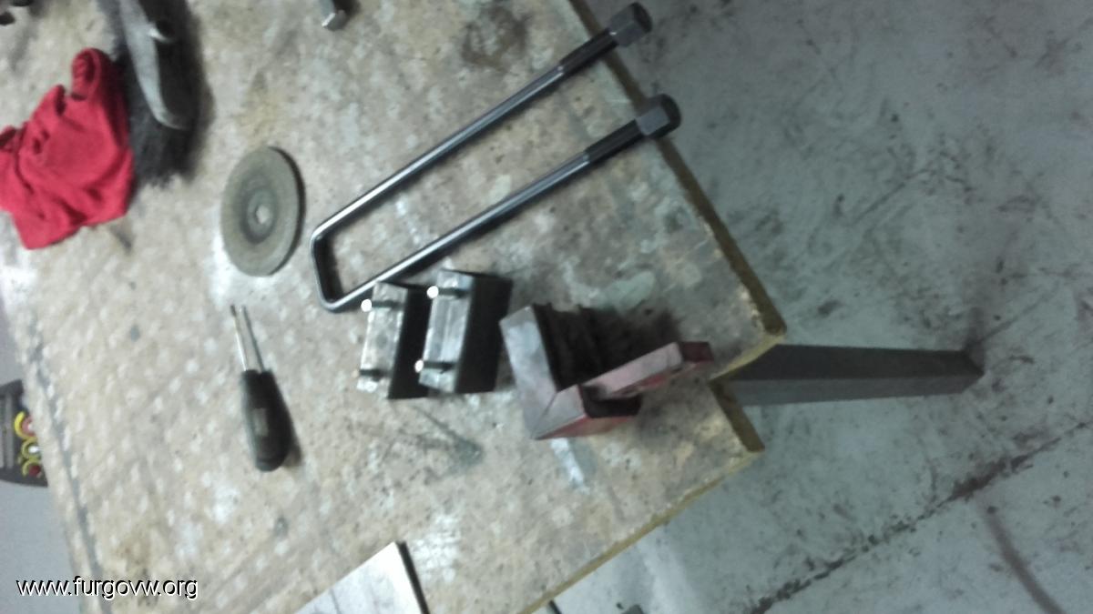

   Aquí generando empleo en casa del soldador, y además se ven algunas de las piezas (abarcones alargados, y demás tacos) nuevas usadas para la modificación.

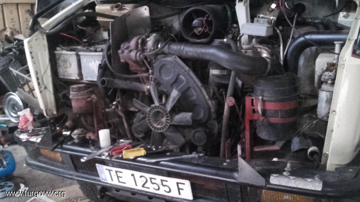

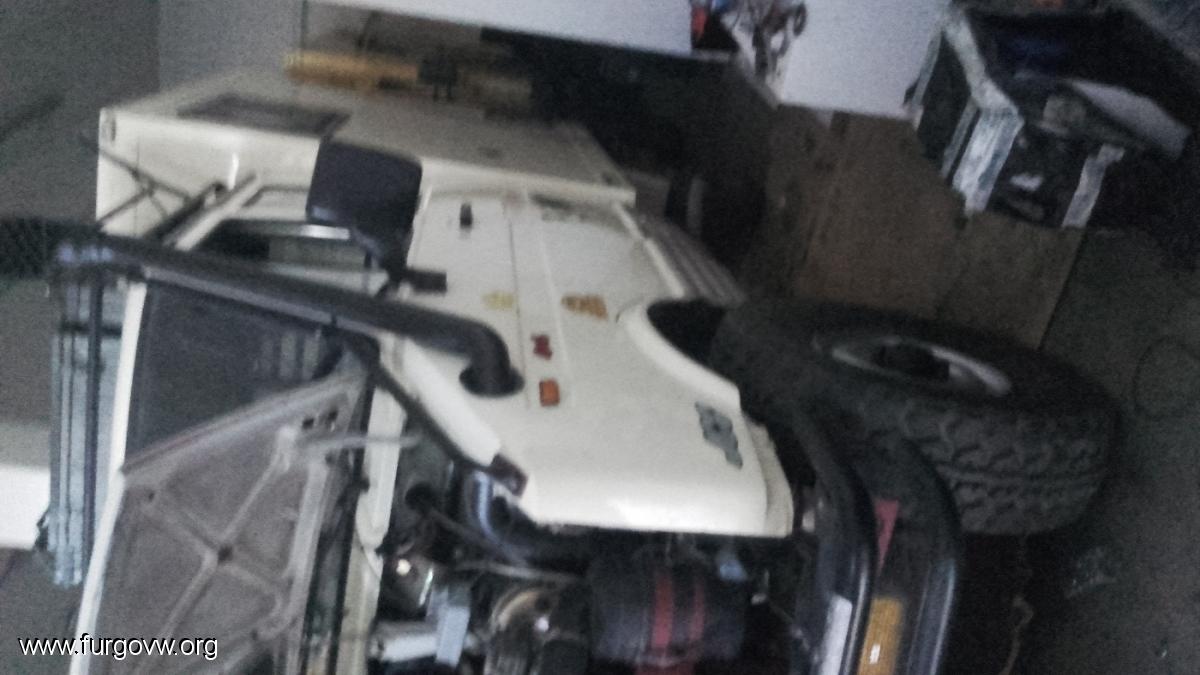

   Cómo asusta cuando ves las entrañas de tu grandullona cuando nunca antes la has visto así, pero hay que sudar sangre para hacer lo que quieres !! jejejeje

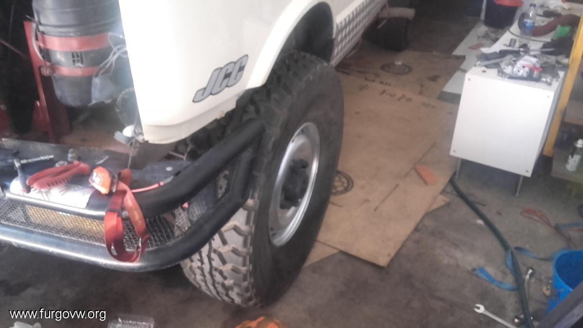

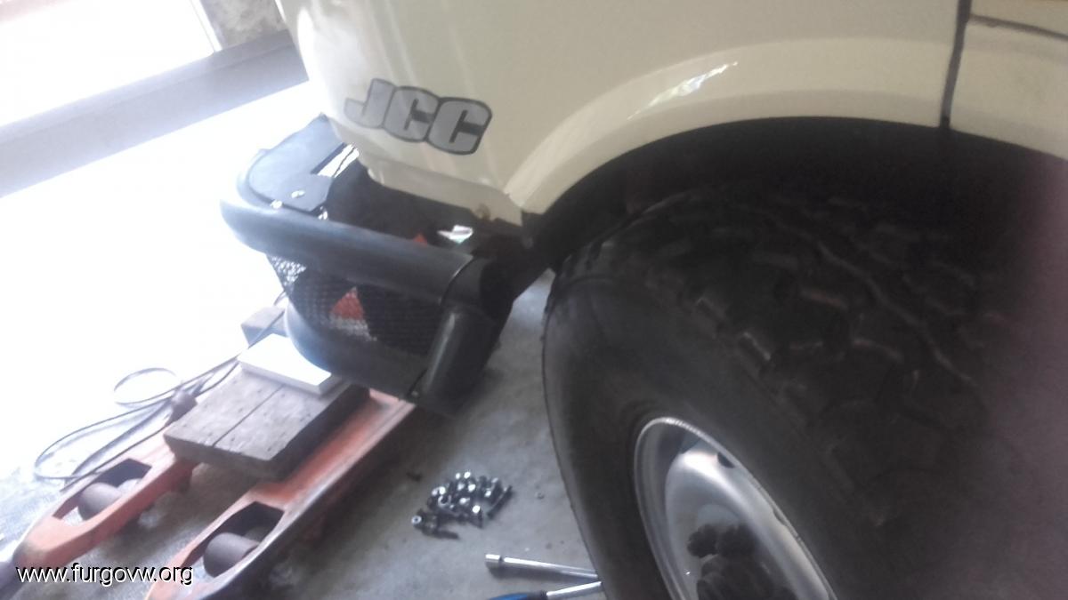

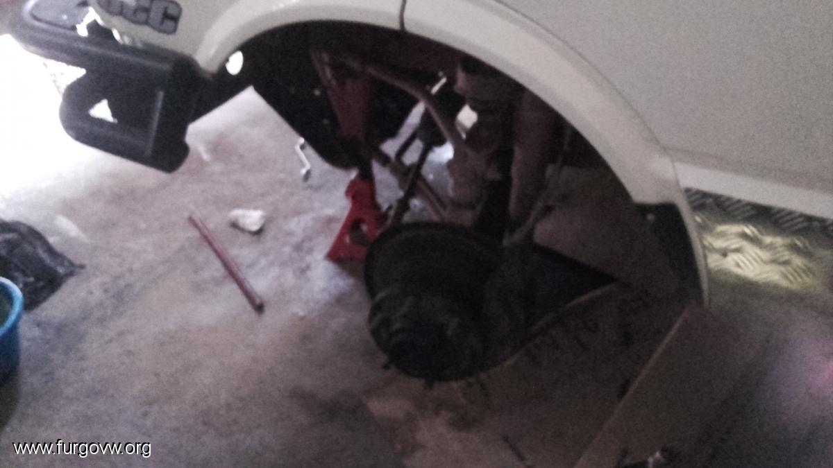

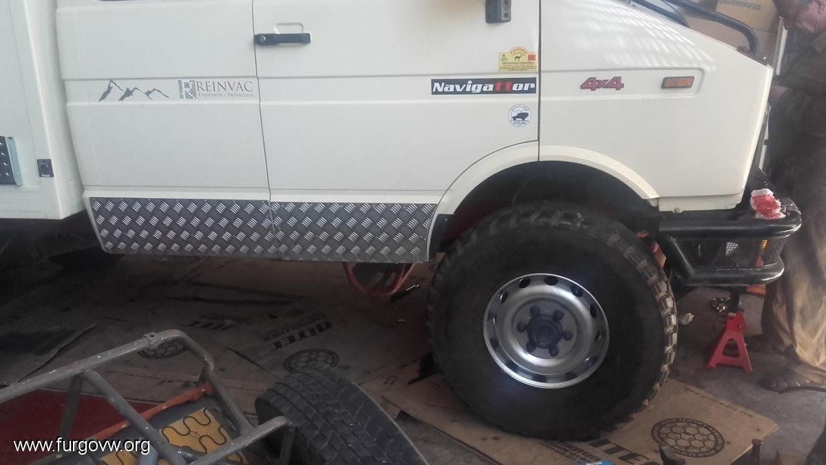

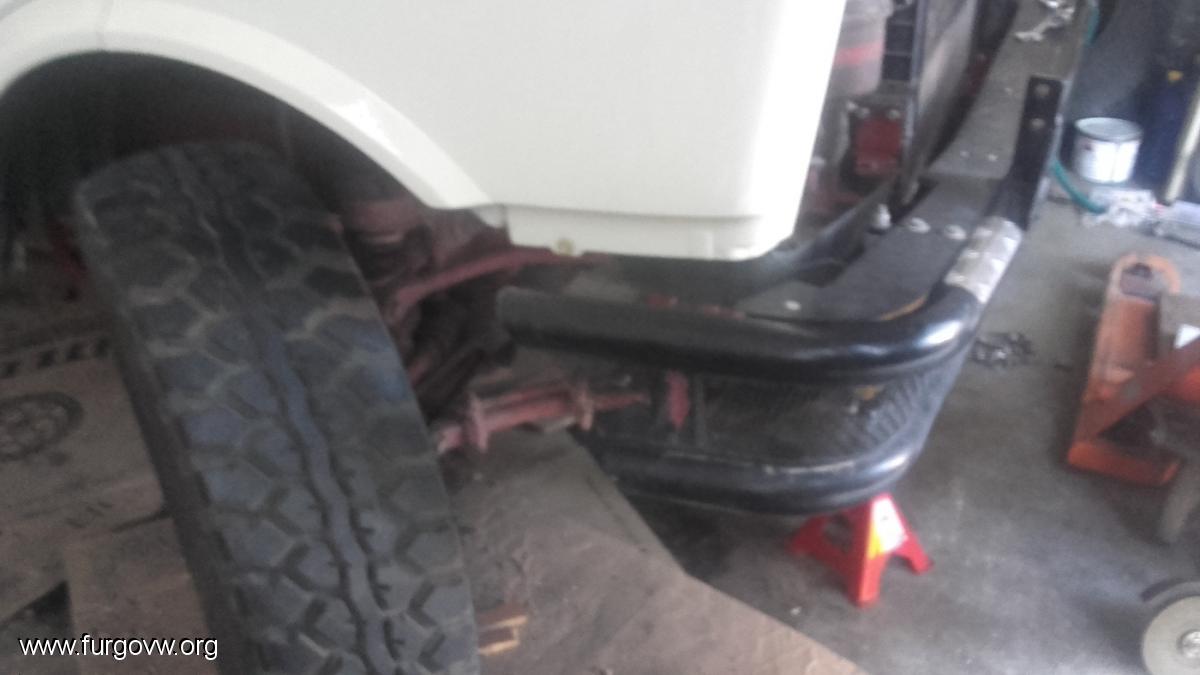

   Pum, primera rueda dentro. Ahora a recortar y a adaptar el espacio para qué, ni al botar ni al girar, la rueda no roce con ningún elemento.
   Aquí la véis dentro, pero aún no era suficiente, al girar la rueda daba con el canto del parachoques y con el chasis.
   A recortar el parachoques, y el paso de ruedas posterior. Se ven las diferencias del "antes" y el "después".
   ¡Dale, mamasita, ya queda poco...!! Si, ya. Seguro... jejeje

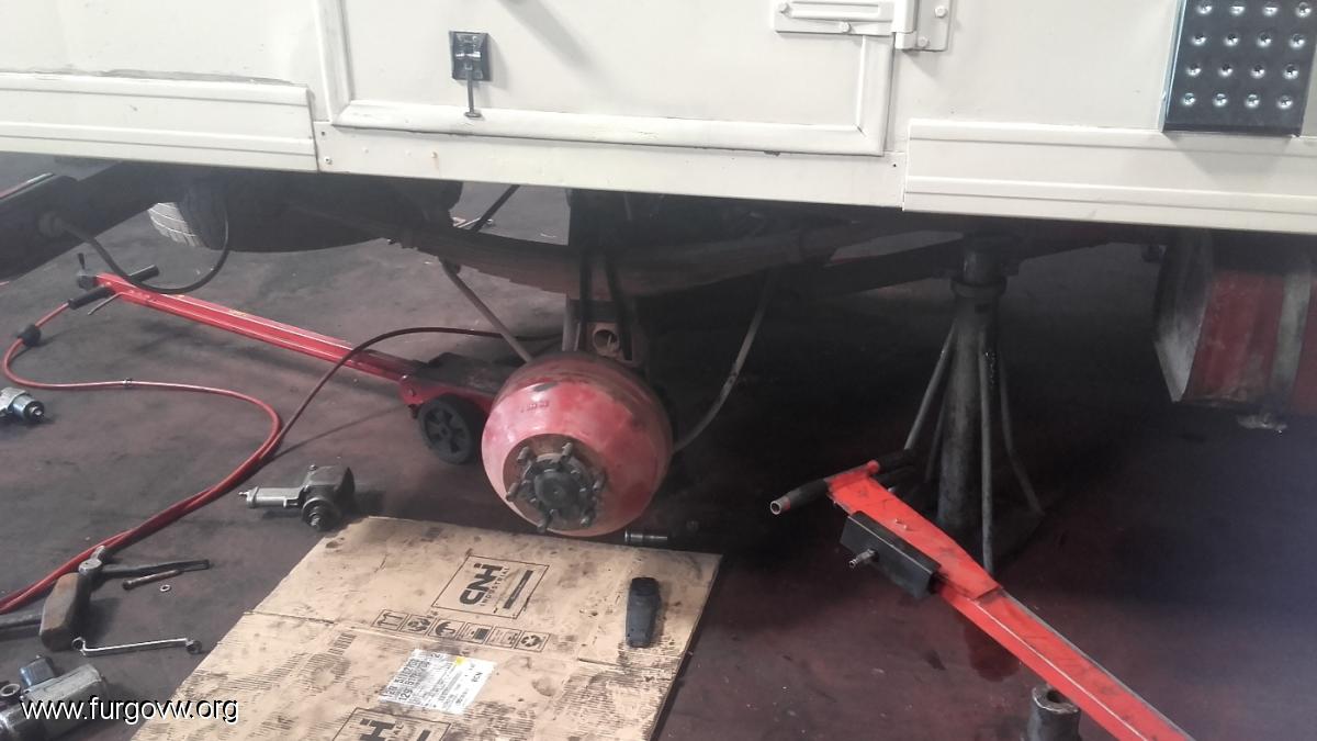

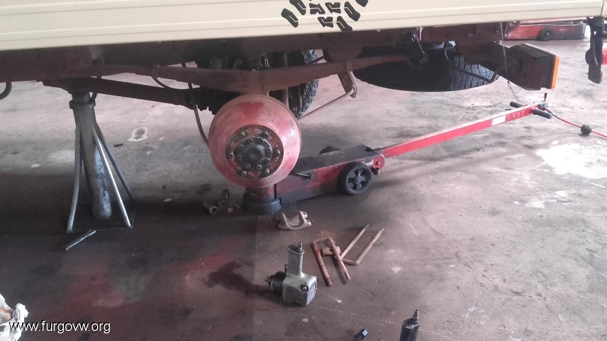

   Ahora, la parte trasera. De percal en percal, como a mí me gusta.

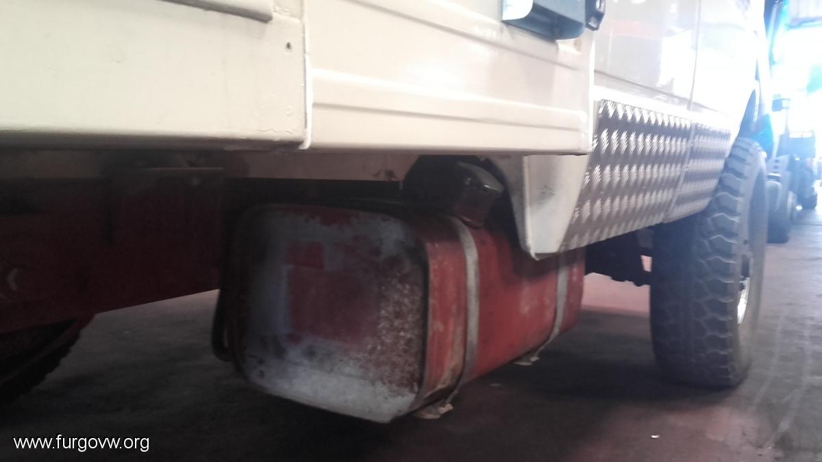

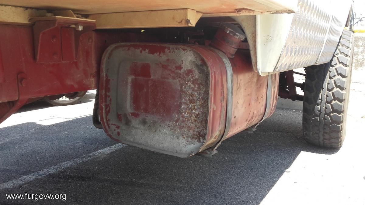

   Vamos con el depósito extra. Venga, que no ha sido nada.... jejeje. Ahora me río. En el momento me cagaba en todo.
   Voilà, depósito fijado. Aunque con las prisas, imaginaros, ni pensé en restaurarlo y pintarlo. Qué cabeza, ahora a sacarlo y volverlo a poner. Además, falta una foto que ya colgaré, dónde se ven los interruptores situados en el salpicadero de la cabina. Con ellos, uno acciona la bomba (cuando me quedo sin combustible en el tanque principal, se pasa el diesel del depósito auxiliar al principal) y el otro, mediante una "triquiñuela" eléctrica, al accionarlo para abajo se ve (desde el testigo de combustible de origen) la cantidad de combustible que hay en un depósito y al accionarlo para arriba se ve la cantidad que hay en el otro.

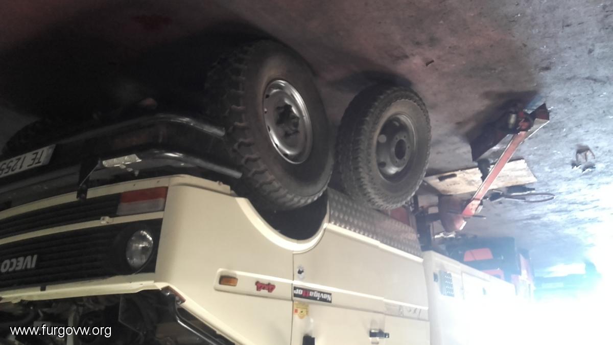

   Aquí se ve el "antes" y el "después" entre la rueda que llevaba antes y la que llevo ahora. Soy un cutre, lo sé, y no he podido girar la foto así que collarín y ojito con la tortículis. Sinó, girad el ordenador, jejejeje.

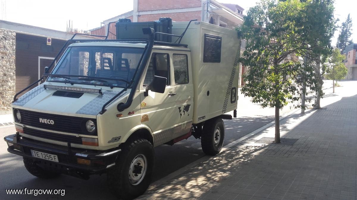

   Y porfín, el resultado final. Insisto, gracias a tod@s los que me habéis soportado, ayudado y entendido (o almenos, lo habéis disimulado de lujo, jejeje). Gracias en concreto a una persona que prefiere mantenerse en el anonimato y que sin él (y  sus sabios consejos), un "catedrático" de las Iveco Daily en su modalidad 4x4 con mucha experiencia, ésto, aparte que no hubiera sido posible, hubiera sido muy costoso a nivel de gastos. Gracias, gracias, y más gracias.

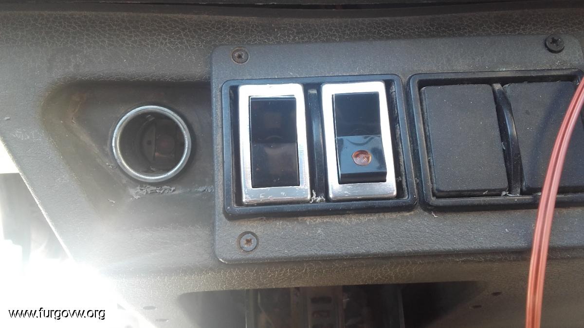

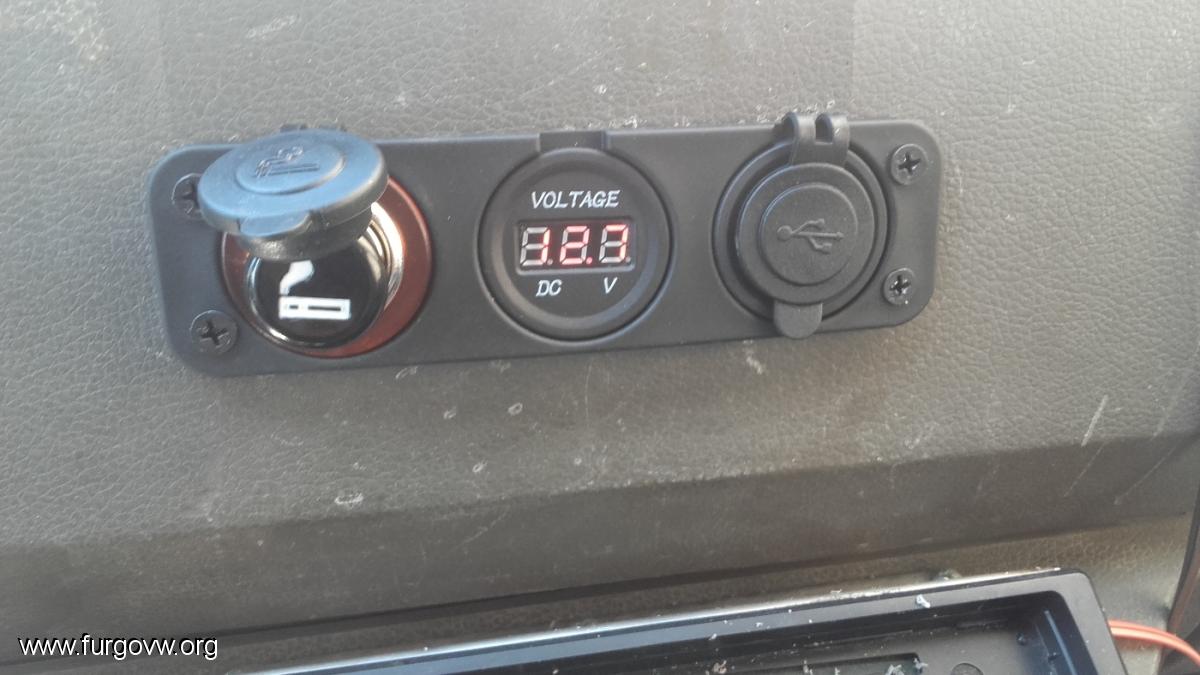

   Aquí van unas fotos de los interruptores programados para el tema del depósito extra. Además hoy me aburría y le he instalado el "kit básico de salpicadero" compuesto x una toma de mechero (¡con mechero!), dos tomas USB y un voltímetro.
   Sí, lo sé, lo siguiente será restaurar todo el plástico del salpicadero, pero tiempo al tiempo que Roma no se hizo en un día, jejeje.
   Aquí empieza lo bueno e interesante. De los dos botones negros que vemos (uno sin luz y otro con), el izquierdo tiene la función de "switch" y el de la derecha activa la bomba de gasoil. El izquierdo, sin accionarlo, muestra en el testigo de combustible la cantidad que hay en el tanque principal. Al apretarlo (accionarlo), en el mismo testigo aparece la cantidad de combustible del depósito extra. El botón derecho, como decía, acciona la bomba de gasoil (y se enciende la propia luz del botón), que permite el paso de gasoil de un depósito al otro, en plena marcha o parados.
   Y este es el cuadro básico de salpicadero que yo le llamo, con mechero, voltímetro y tomas USB.
