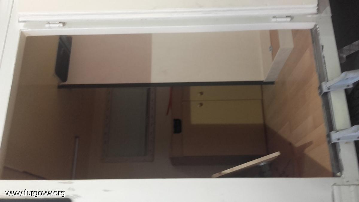

   Después de meses sin postear, aquí vengo con un pequeño adelanto de lo que hemos estado trabajando este tiempo. No sé donde nos quedamos, pero recapitulemos: estos últimos meses iban enfocados a acabar elementos del interior y del exterior. A nivel de interior, acabar la instalación de aguita fresca y caliente, mediante instalación de Boiler (modelo?el típico, no os engañaré), así como acabar de contruir el WC en sí, duchita, paredes, puerta, etc. Quedará pequeño el WC (100x 60) con el plato de ducha de 60x60. Eso sí, súper funcional. Se acabó ducharse fuera en invierno y hacer necesidades en sitios cojonudos tales como botellas y bolsas de basura. Toma ya!!
   Aquí, a mano derecha, se puede apreciar la idea. La "pared" que falta esdonde irá, apra que nos entendamos, la puerta.

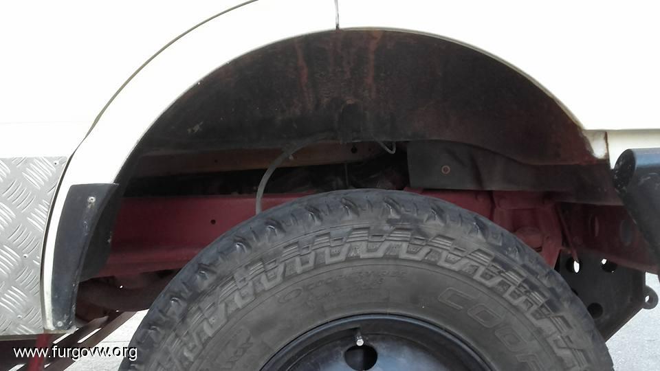

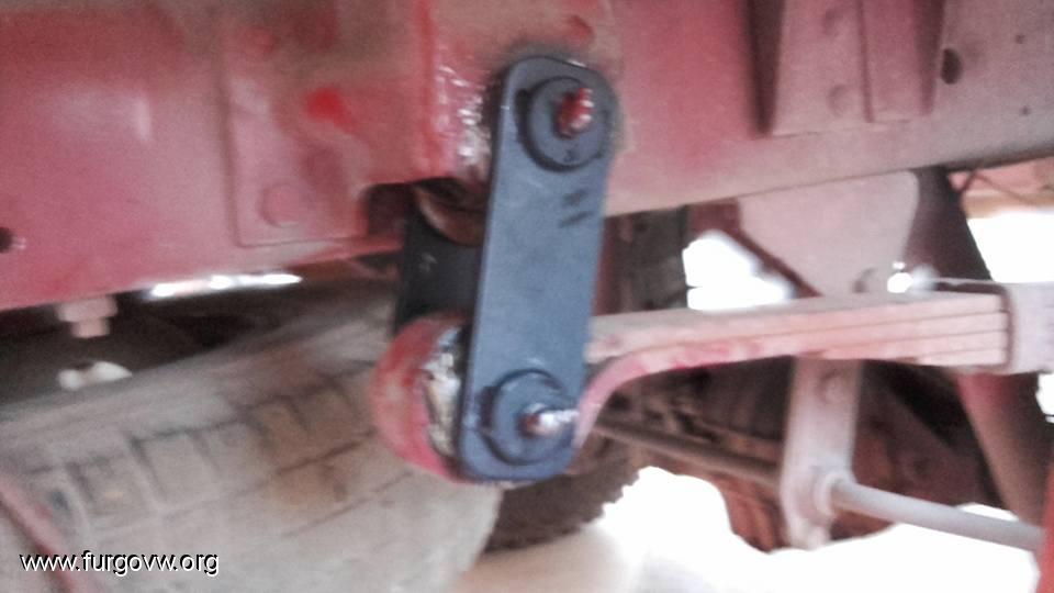

   Bueno, bueno, bueno... qué emocionado me he quedado cuando he ido a buscar a la grandullona. Esto ya empieza a coger color de arena y forma de desierto. ¡¡ No sé que carajo le habrán dado pero ha pegado un estirón de +6 cms !!
   Vamos allá, jefes:
   Aquí vemos la seta de Mario Bros, el chute de Maradona, las espinacas de Popeye... enfín, el kit de la cuestión. Uno de los elementos clave: gemela modificada, más larga, más resistente y engrasado de la misma, y de las ballestas. Ahora no las tengo, pero ya pondré fotos de la barra de torsión que también ha participado en el "estirón" de mi madurita.

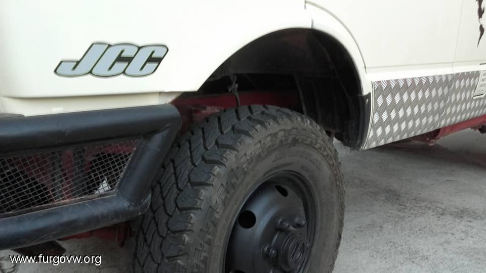

   Aquí vemos el aumento de espacio en el pasa-ruedas y como sus apenas estrenados zapatitos (cubiertas) se quedan pequeños ante la modificación de la suspensión. En la primera foto recordamos el "antes" (joder, qué recuerdos.. no tenía nada y estaba hecha un "cuadro" después de 3 años parada en el garaje) y en la segunda vemos el "después". Estos 6 cms, me permitirán aumentarle la medida a 255/85/16... aunque como se me vaya la pinza le arrearemos unas 255/100/16, que es como los llevan los coleguitas italianos. No me hago responsable, jejeje.

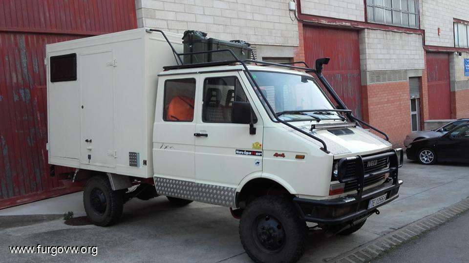

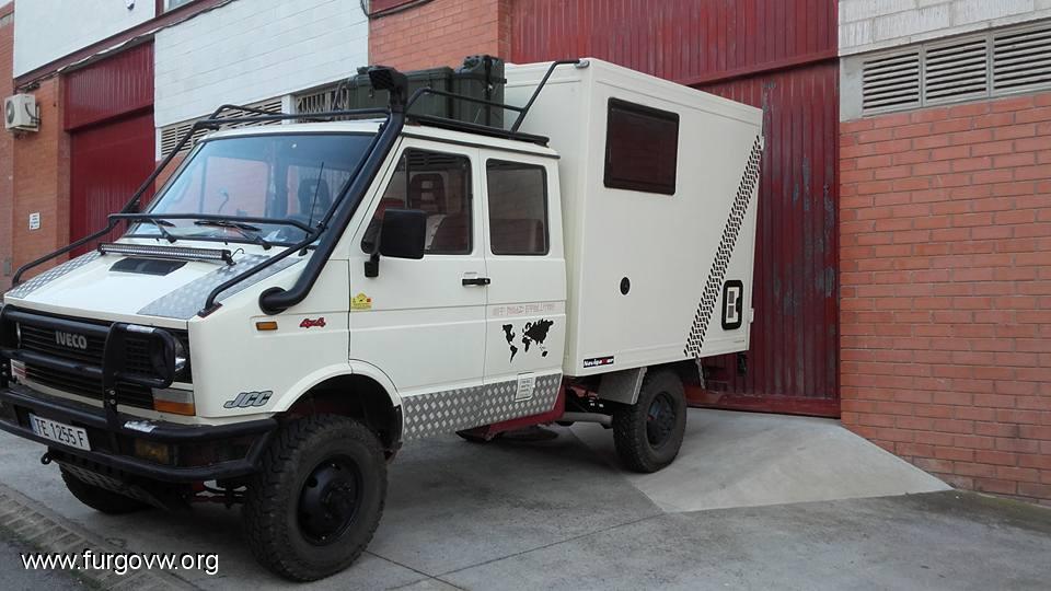

   A continuación, vemos el resultado general del bicho. Contundente y feroz. Cada vez va "quedando" más tanque, más equipado y más apto para la expedición.
