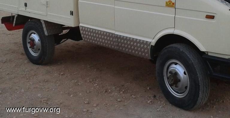

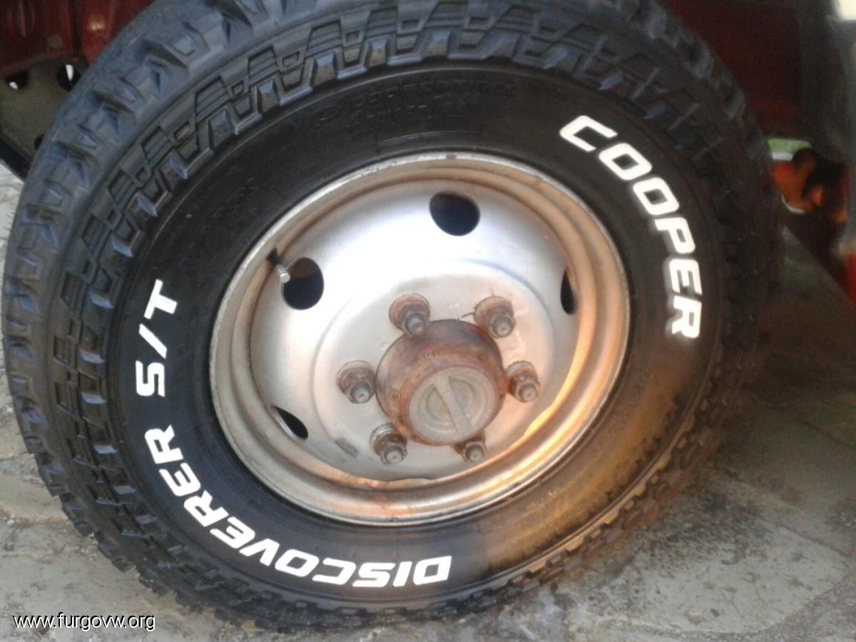

   Como os dije, hoy seguiremos con la movida de las cubiertas. De origen, llevaba unos neumáticos de carretera, gastados y ya con muy poco dibujo. La medida exacta sinceramente la tengo apuntada en el neumático de origen, ahora no me acuerdo. Las nuevas cubiertas que le puse son de medida superior, aunque no sé ahora mismo cuán más pequeñas eran las de serie. Busque todas las marcas conocidas, a ver qué marca montaba la medida que buscaba. Hankook, BfGoodrich, Cooper, Michelin.... menos marcas chinas, lo que fuera. En esto tenía carta libre, no iba a limitarme. Tenía claro que iba a dejarme la pasta, pero quería buena calidad. En esto sí, no hay que olvidar que los neumáticos es de lo más importante en un vehículo: es el único elemento que pone en contacto el trasto con la madre tierra... sin duda, quería unos buenos zapatos para mi niña. Buscando y buscando y pese a que muchos del mundillo me consejaban BFGoodrich... me enamoré de los Discoverer S/T de Cooper (Tyres). A parte de muy resistentes (mirar el perfil que tienen y los detalles), duraderos (llevo 20 000kms con ellos y como el primer día) y fiables (Cooper es de todo, menos chino, jejeje), eran más económicos que los demás. Además, montaban la medida que buscaba: 235/85/16.
   Aquí vemos a mi nena con las bambas del abuelo Michelin, es decir, las cubiertas de origen.

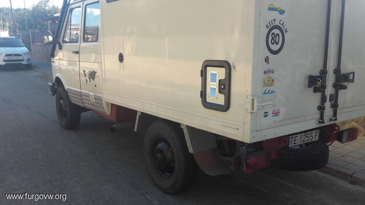

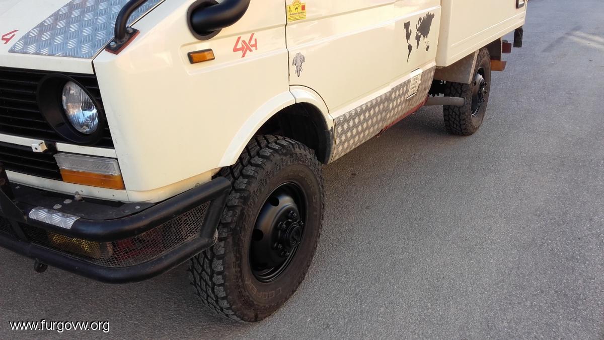

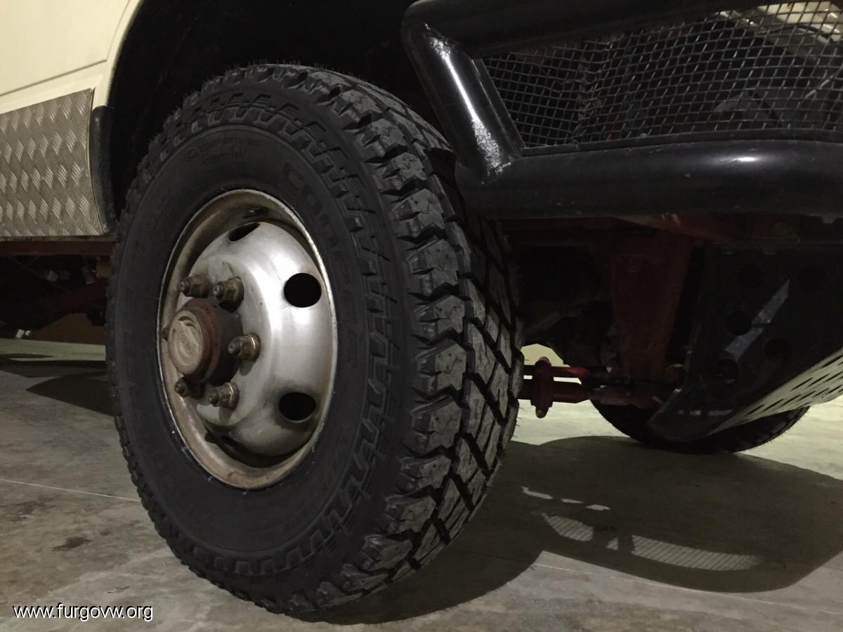

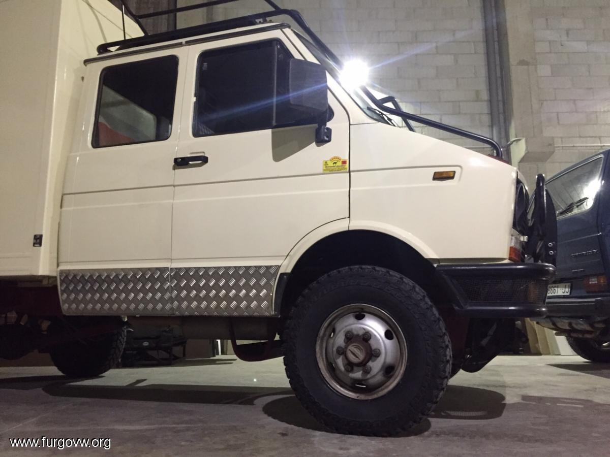

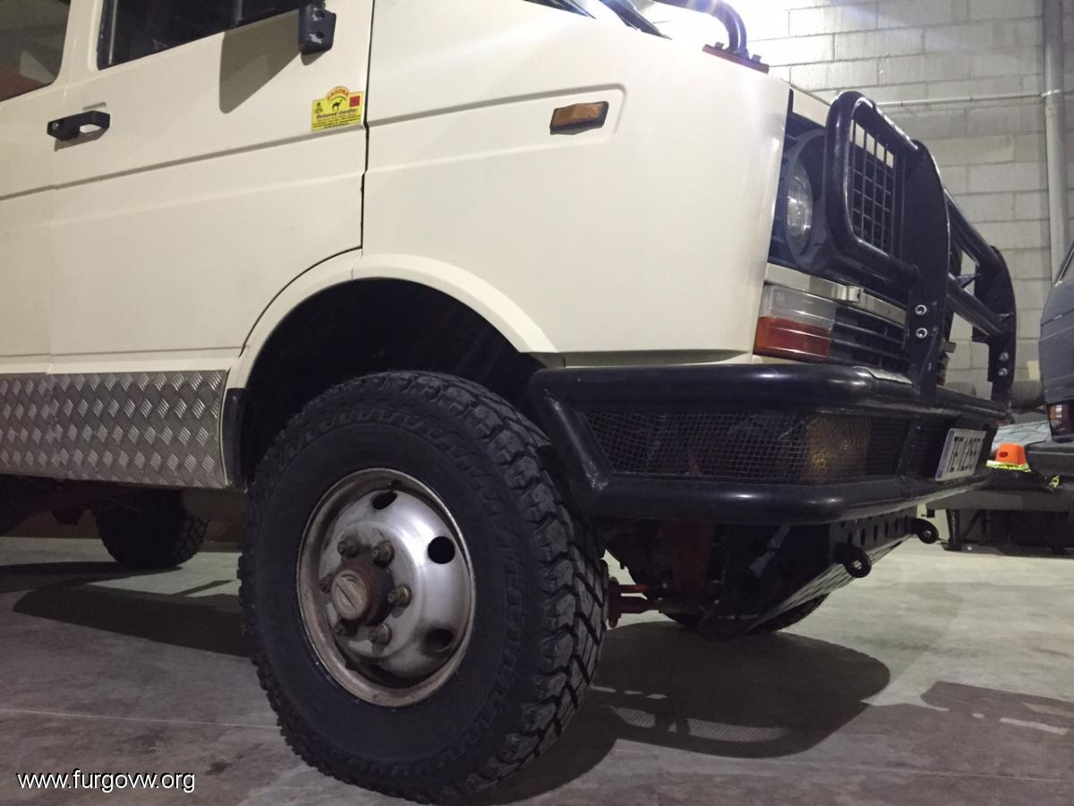

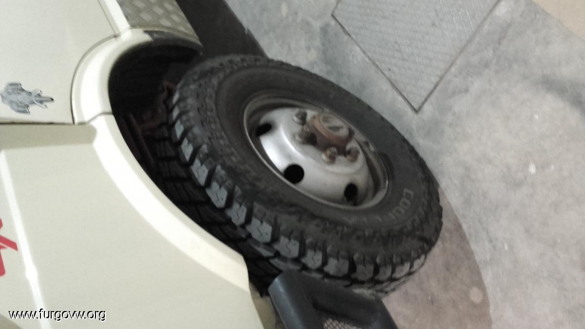

   Sin embargo, aquí se nota un ligero cambio de "look". Tiramos a la basura los mocasines del yayo y le compramos unas nuevas botas de montaña al más puro estilo Cooper.
   Para los técnicos, 235/85/16, insisto. Podría haber montado una superior, 255/100/16. Por poder hubiera podido, pero hubiera perdido potencia (me niego) y hubiera pasado de 12-14L a 18-20L (de momento, no me cae la plata del cielo y no me puedo permitir estas medias de consumo). Aquí van algunas fotos del calzado nuevo.

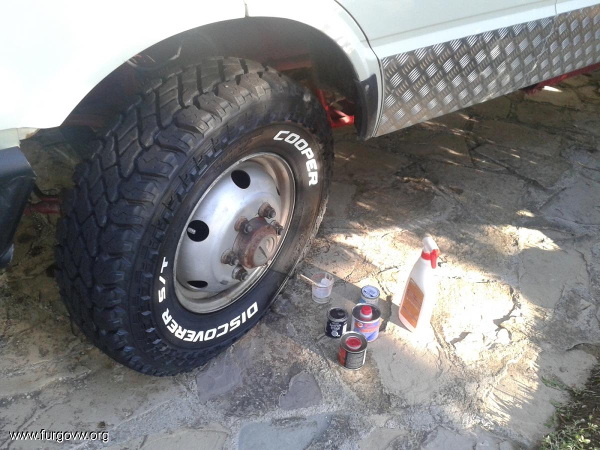

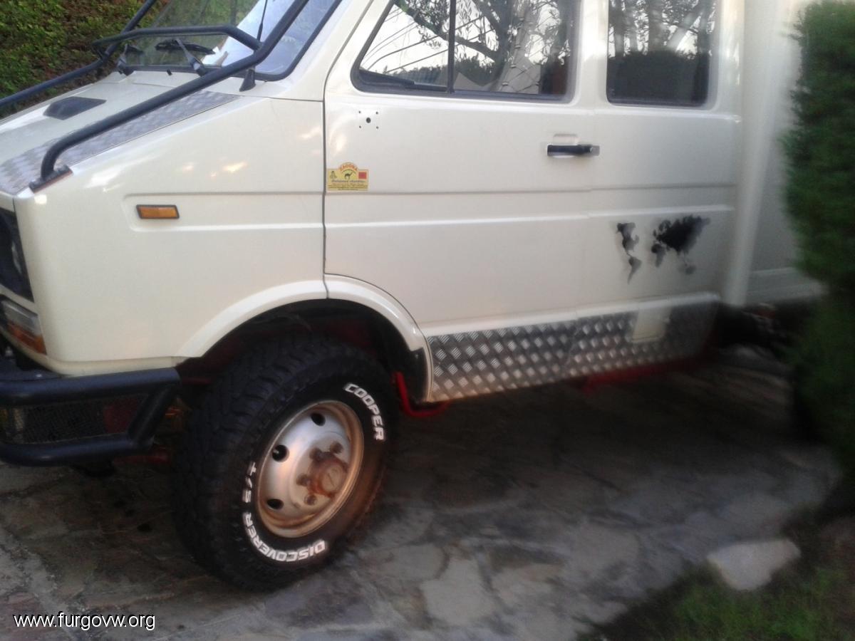

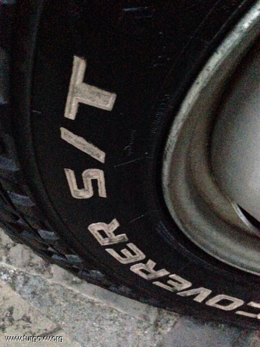

   Una vez puestas, me animé a decorarlas un poquillo.
   Es una chorrada y os consejo que no lo hagáis. Los rotuladores que venden, de marca o de china, siempre suelen ser similares y sinceramente, al cabo de 3 meses, volvía a estar el neumático negro, y las letras blancas se habían borrado completamente. Hacedme caso, si de serie van pintadas, genial, disfrutadlo. Sino, no perdáis el tiempo, no merece la pena. Eso sí, es un buen ejercicio anti estrés y de meditación, ir pintándolas una a una. Y más, sin sacar la rueda ni la cubierta de sitio. Sí, una locura, lo sé. Y mi cuello y mis brazos, también.

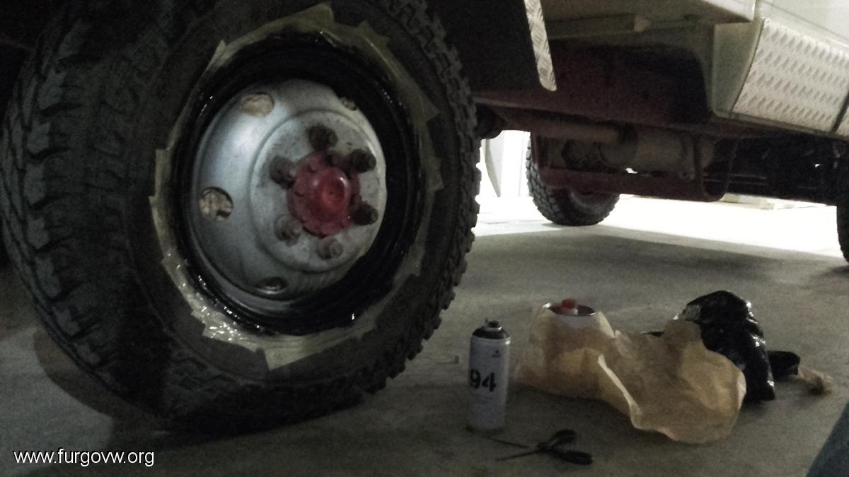

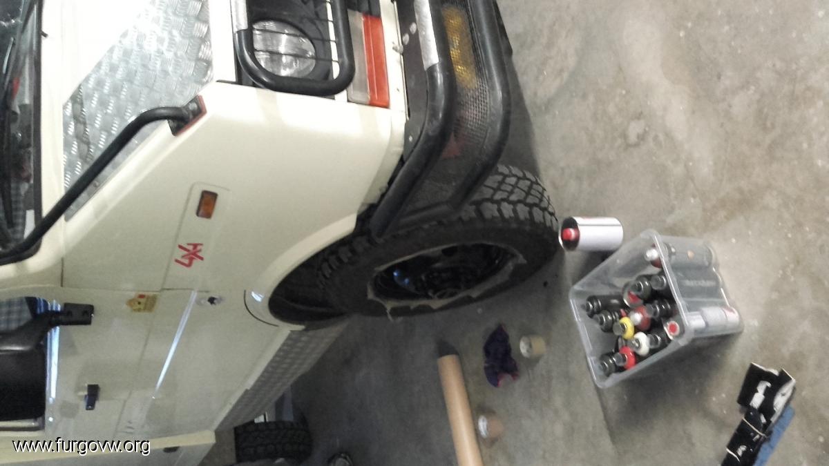

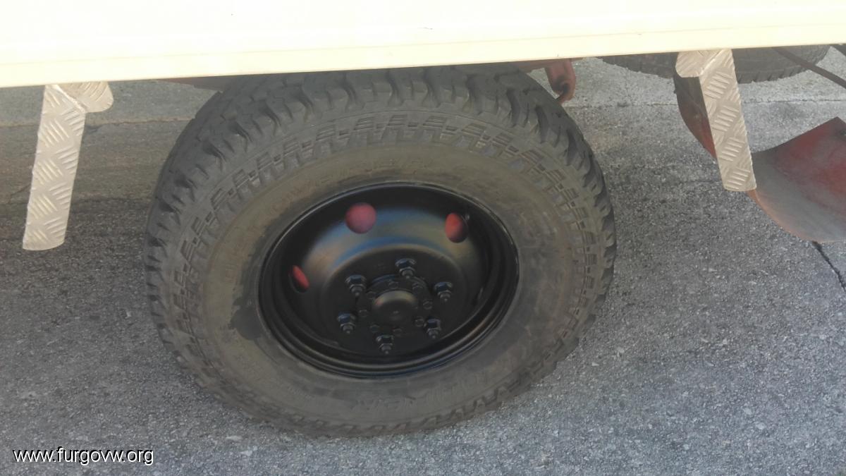

   Después del cambio de cubiertas y de pintar las letras (menuda pérdida de tiempo), me dispuse a pintar las llantas. Claramente, negro mate. ¿Porqué..? La verdad, ¿Y porqué no..?. Me gustaba, quedaba bien y ya basta de dar tantas explicaciones. Para gustos, colores. Allá vamos.
   1) Antes de pintarla
   2) Sí, para hacerlo bien se tiene que sacar la rueda y obviamente, pintar la llanta entera. Para hacerlo cómodo y rápido, lo hice así. Aunque ahora en semana santa tengo pensado ponerme manos a la obra y hacerlo correctamente, sacando cada rueda del buje como Dios manda.
   3) Aquí vemos el curro un poco más avanzado, con el resultado final.

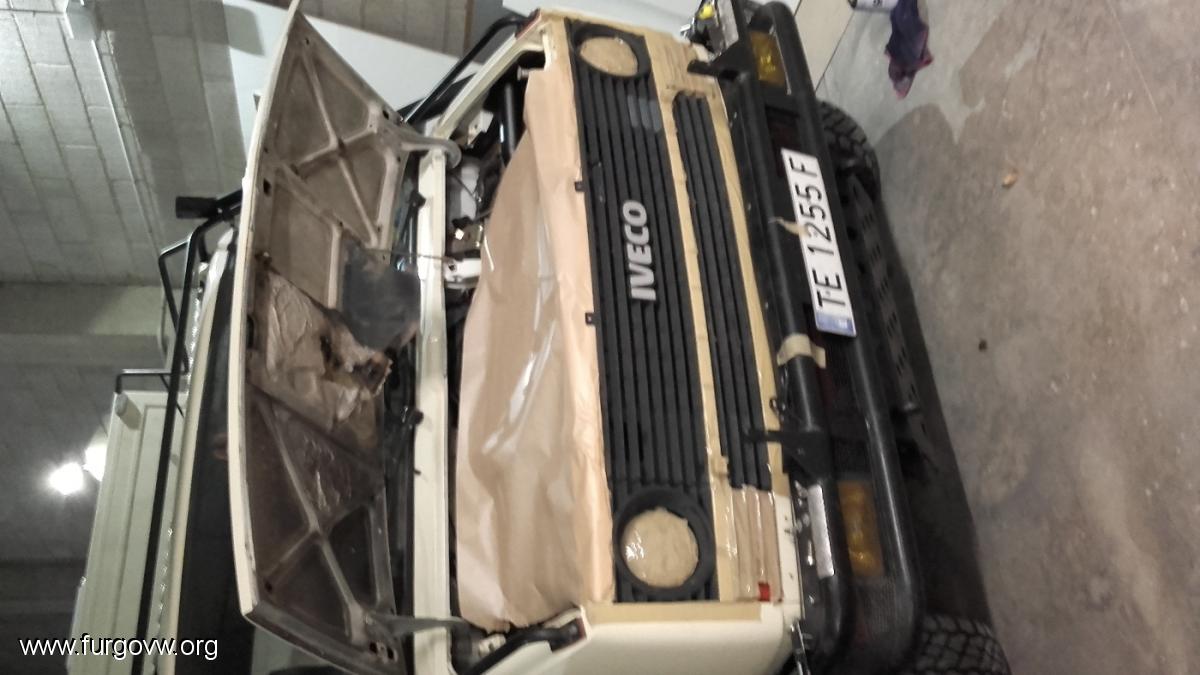

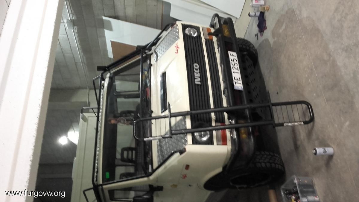

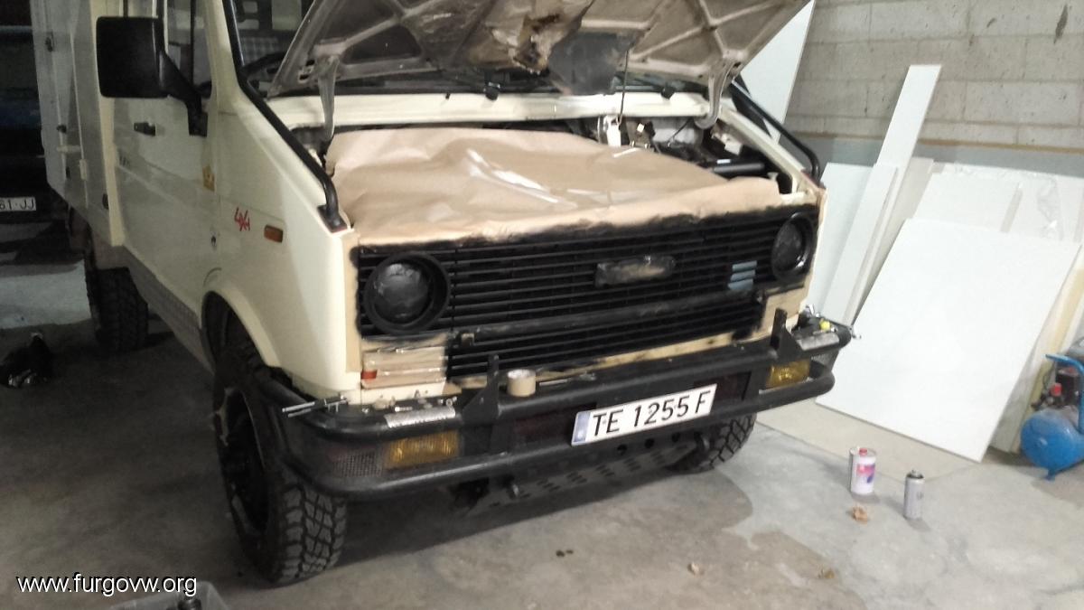

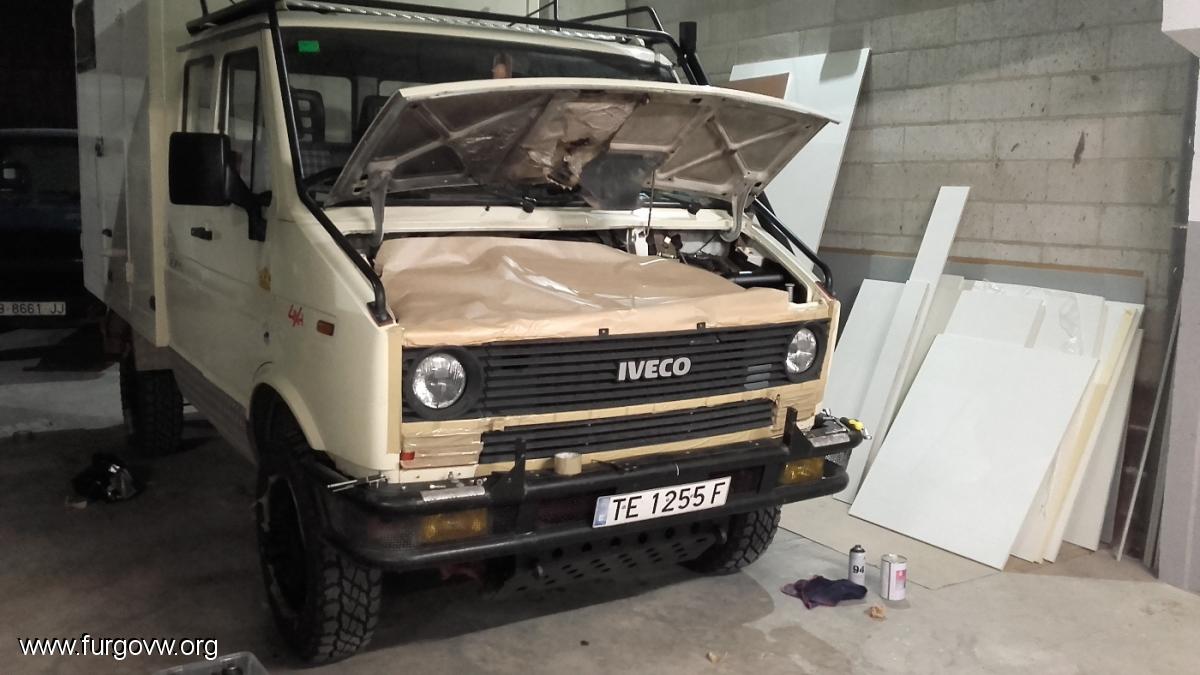

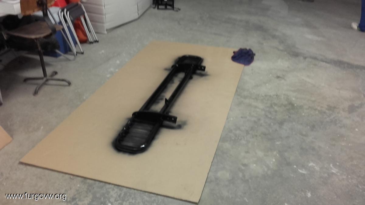

   Ahora, ya de paso, os enseñaré como le metí mano a la defensa y a la parrilla. Las lijé, enmasillé en algunos puntos, y las pinté de nuevo... de negro mate, claro.

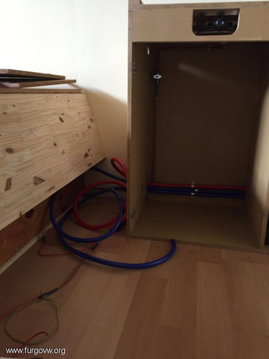

   Menudo fin de semana está siendo. Problemas de espacio, compras mal hechas, falta de material... enfín un buen caos tengo montado. Compré material y algo calculé mal pero tuve que devolver sobrante de tuberías, pasamuros y depósitos de limpias y grises. Al grano, hoy os mostraré el proceso de instalación de depósitos, calentador, bomba de agua, etc... Nos iremos acercando poco a poco al nacimiento del WC. La caja vivienda es muy pequeña así que toda distribución que haya pensado me la he de repasar 20 veces. Total, que tiré y destrozé la cocina que tenía montada y decidí hacer bien las cosas. Con la ayuda de un crack, nos pusimos manos a la obra. La idea es montar un WC formado de plato de ducha y grifo con manguera extensible, y el potti irá encima del plato. Cuando te duches, lo sacas fuera. Y sino, oye, haz lo que quieras, pero grábalo para la comunidad, jajaja. Para el verano habrá otra ducha: ésta será extensible y sera el mismo grifo de la pica de la cocina que, al abrir la ventana, podremos sacar a fuera y ducharnos al aire libre.

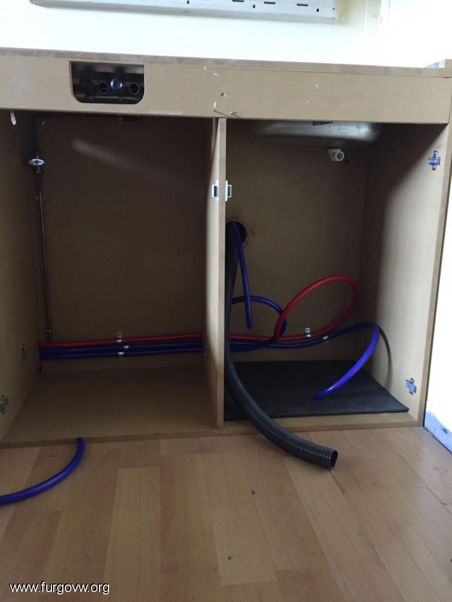

   Plato de 58cms X 58cms, bomba, estabilizador de presión, boiler ELGENA (creo que se escribe así la marca) y algunos metros de tubería. Saqué todo lo que traía con anterioridad, la cocina provisional que monté al principio, se fue a la mierda. Todo de nuevo. A continuación, fotos.

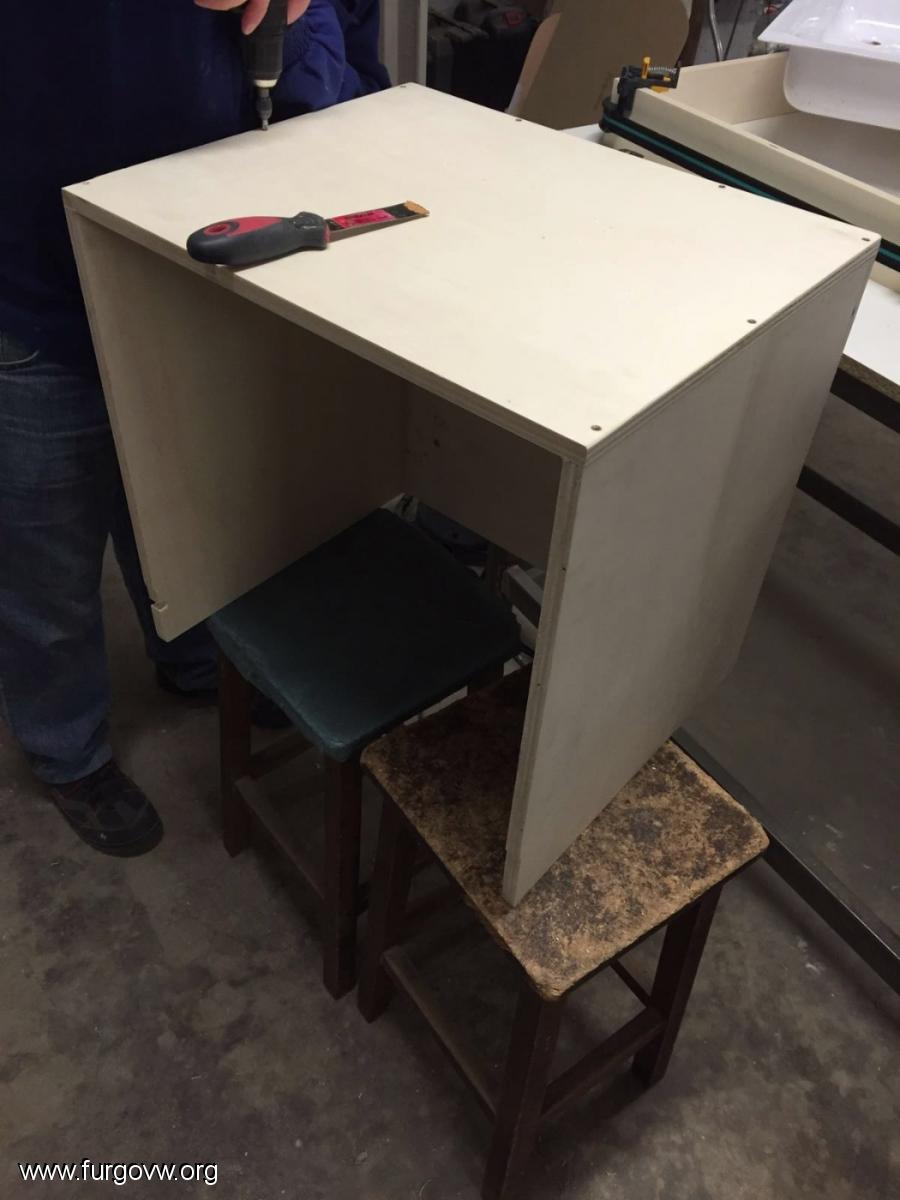

   Lo primero como decíamos vaciar y pasar tubos por el mueble-cocina y por debajo de la cama.

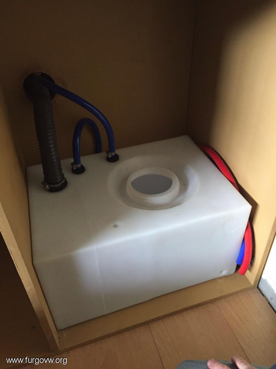

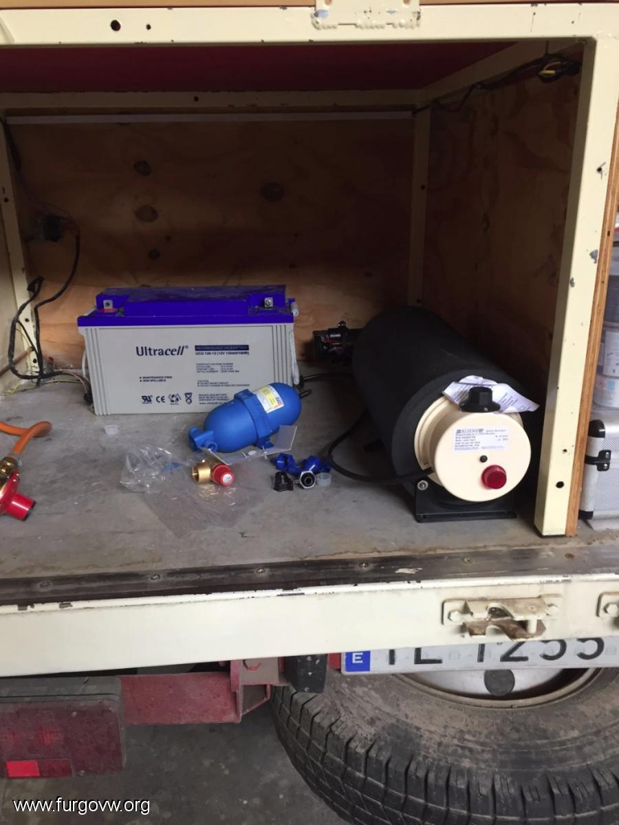

   En el maletero trasero es donde van los órganos de la vivienda. Ahí meteré baterías, compartimento hermético del gas, portafusibles, bomba, estabilizador, boiler, etc.....

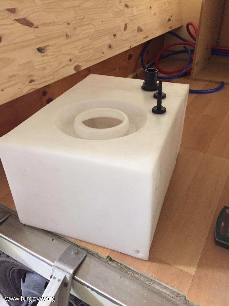

   Metemos el primer depósito y conectamos. Es de 50L sino recuerdo mal, reconozco que no es grande, pero suficiente para el uso que le daré.
   Con anterioridad, le hemos fijado los pasamuros.

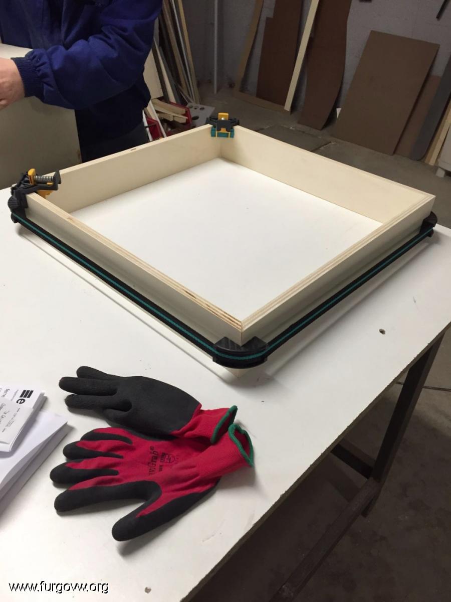

   Por último, nos ponemos a estructurar la base del plato de ducha, ya que te venden el plato de ducha de plástico a palo seco, sin soporte ni nada.
