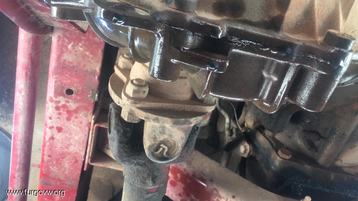

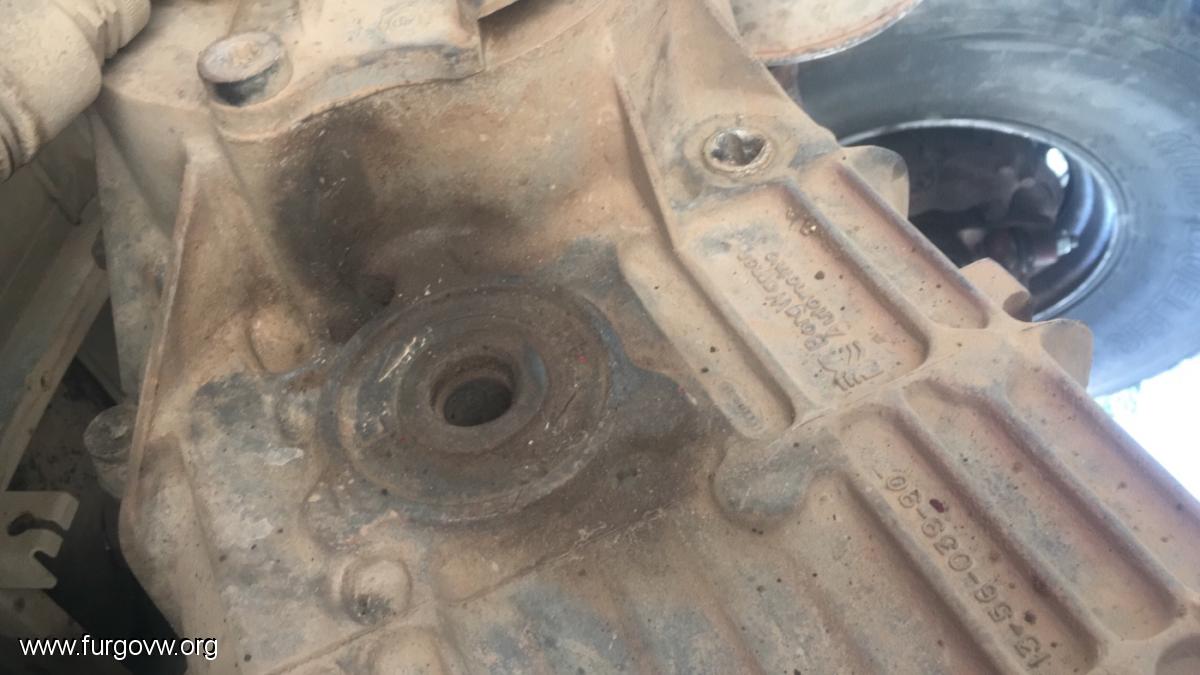

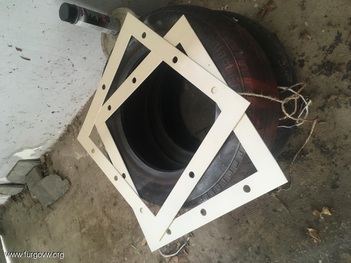

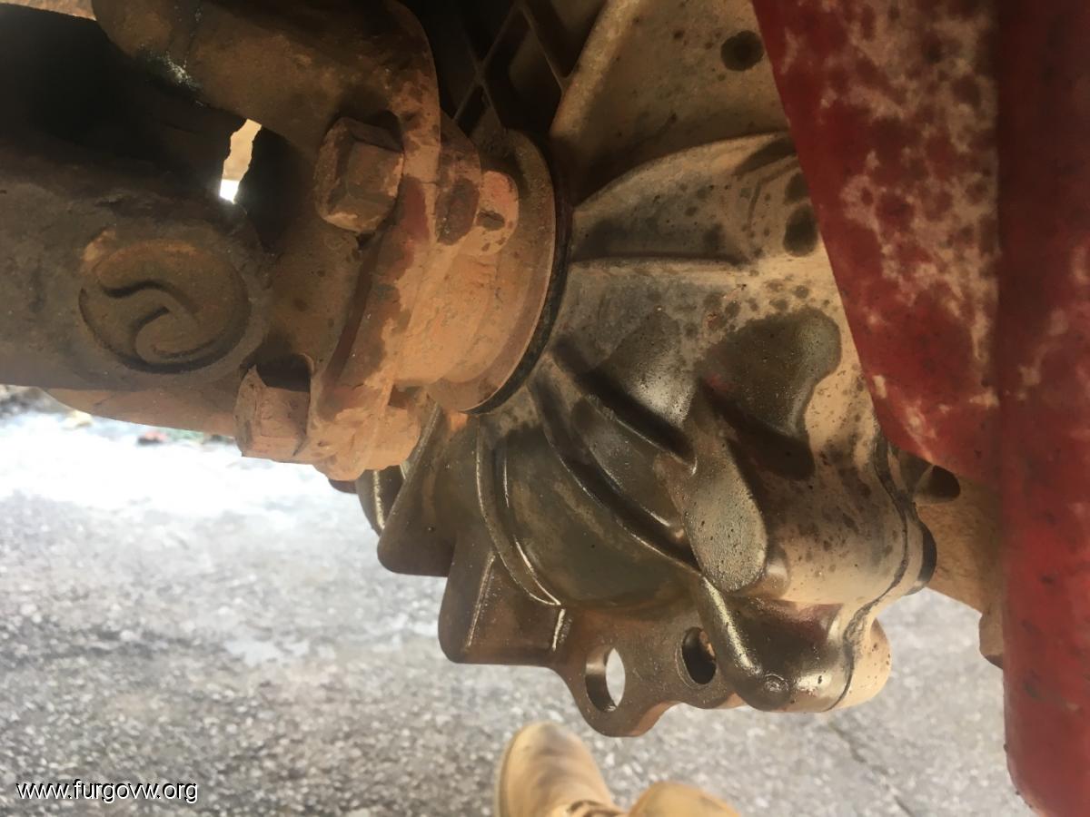

Yya esta semana o la siguiente me pongo con los retenes del diferencial delantero y de los palieres de atrás, miraré nivel de valbulina de la caja de cambios que veo que pierde un poco y de paso desmontaré toda la reductora para cambiarle la junta, si el calorazo no acecha, sino es jodido trabajar agusto...
En mayo cambiamos todas las rótulas y guardapolvos de los palieres. Ahora el único diagnóstico semi grave (no hay nada grave para la Iveco jajaja) es la bobma de dirección, que pierde de algún lado y he d averiguar de donde. Seguramente será un rácor aflojado.

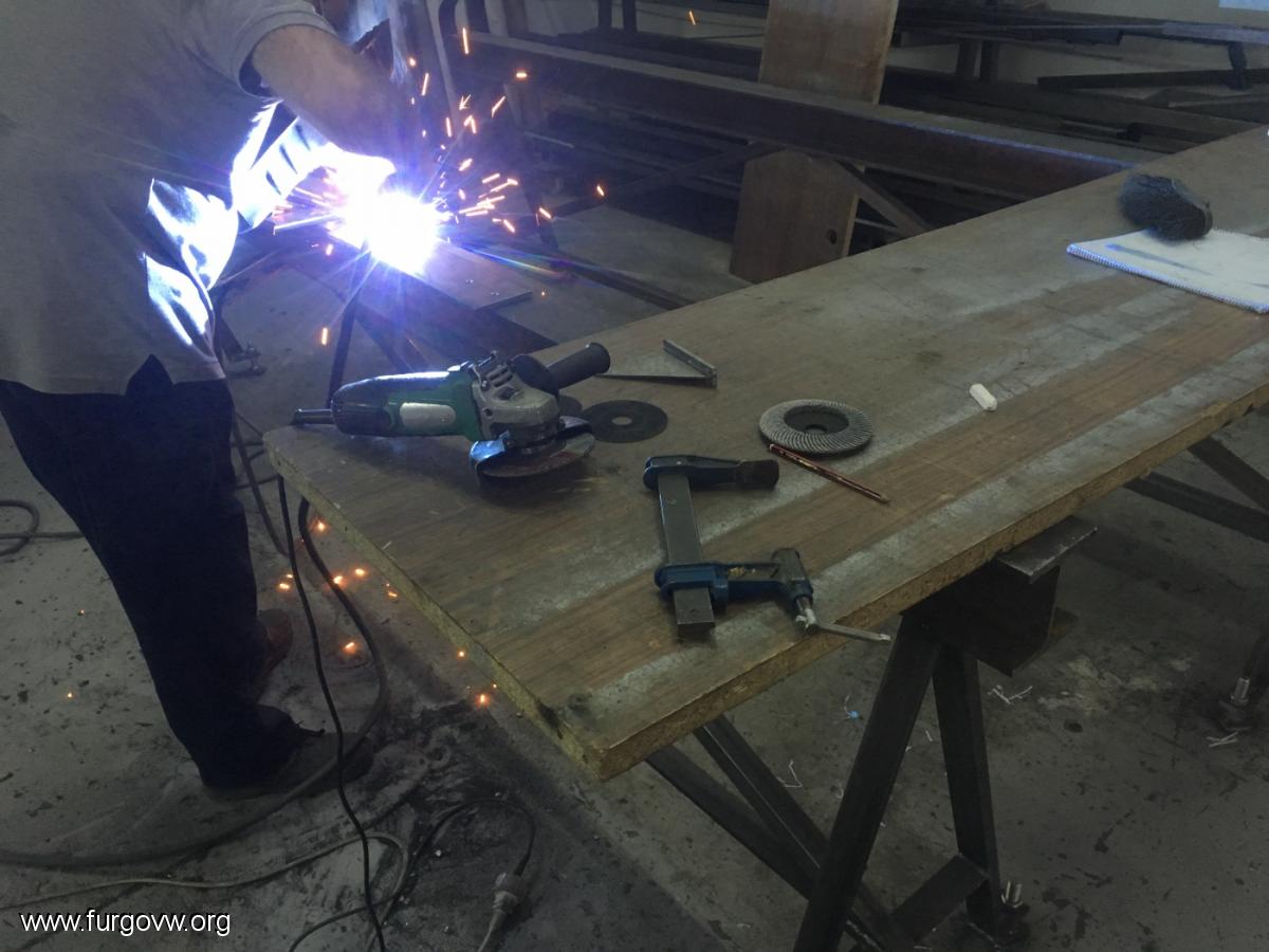

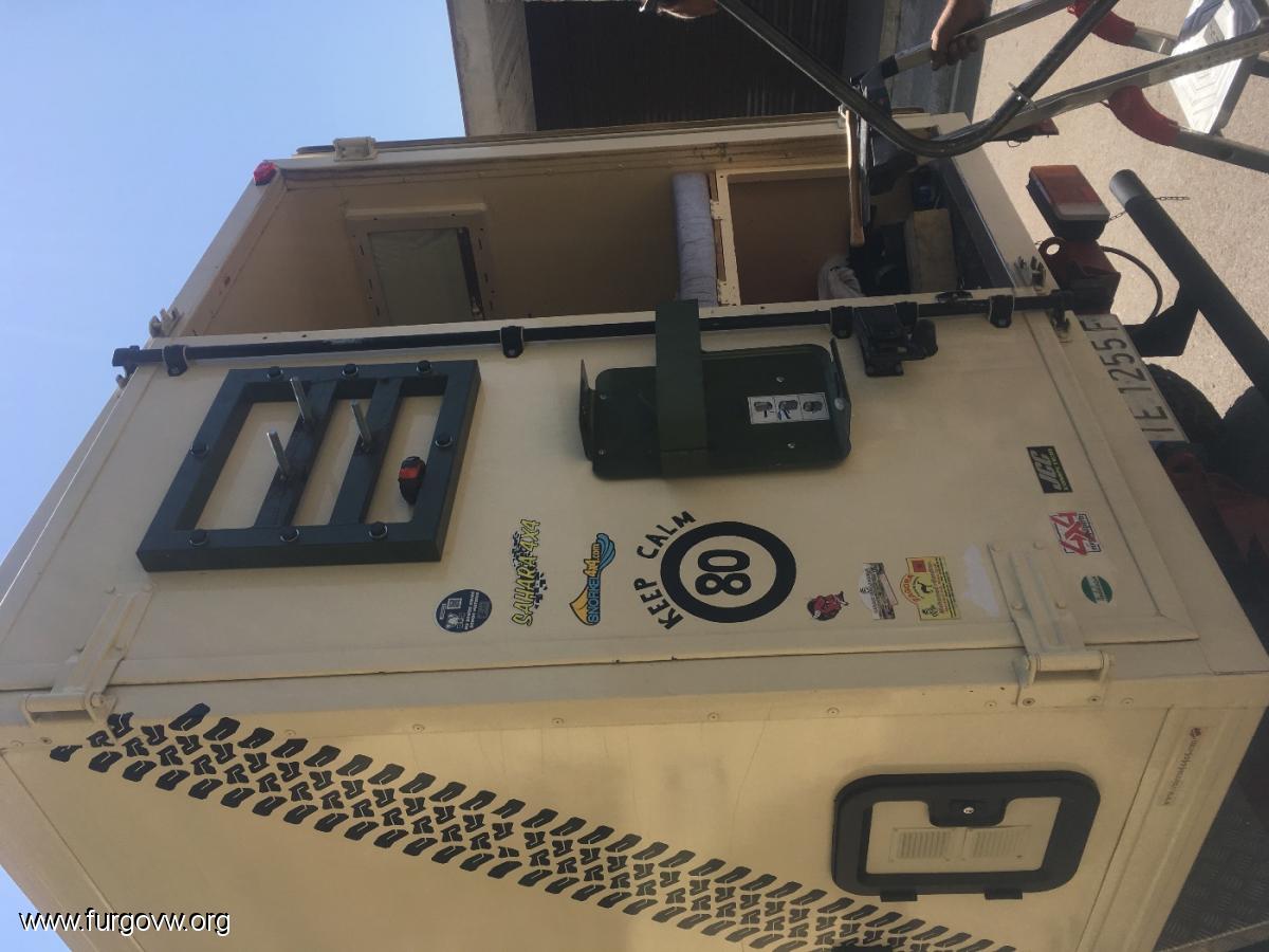

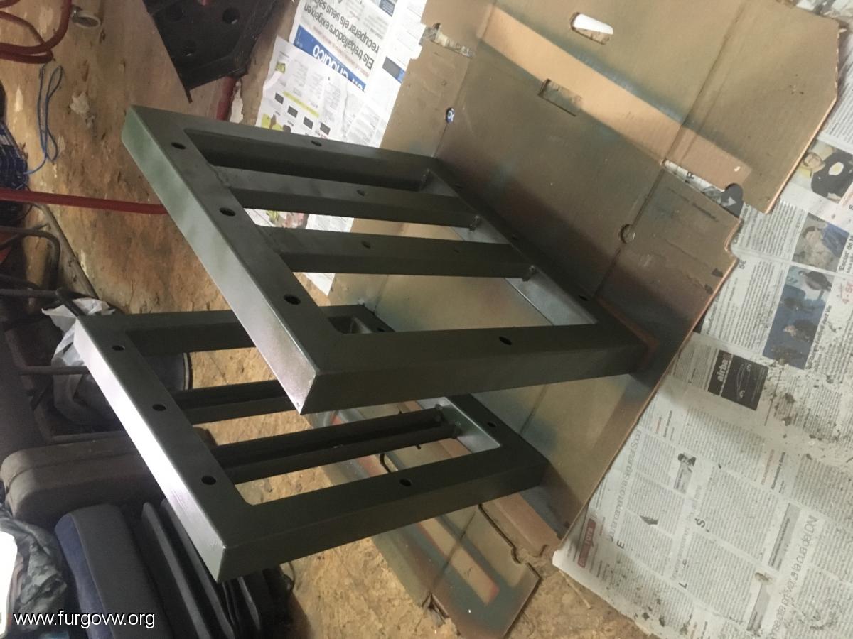

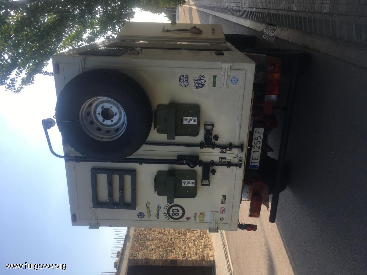

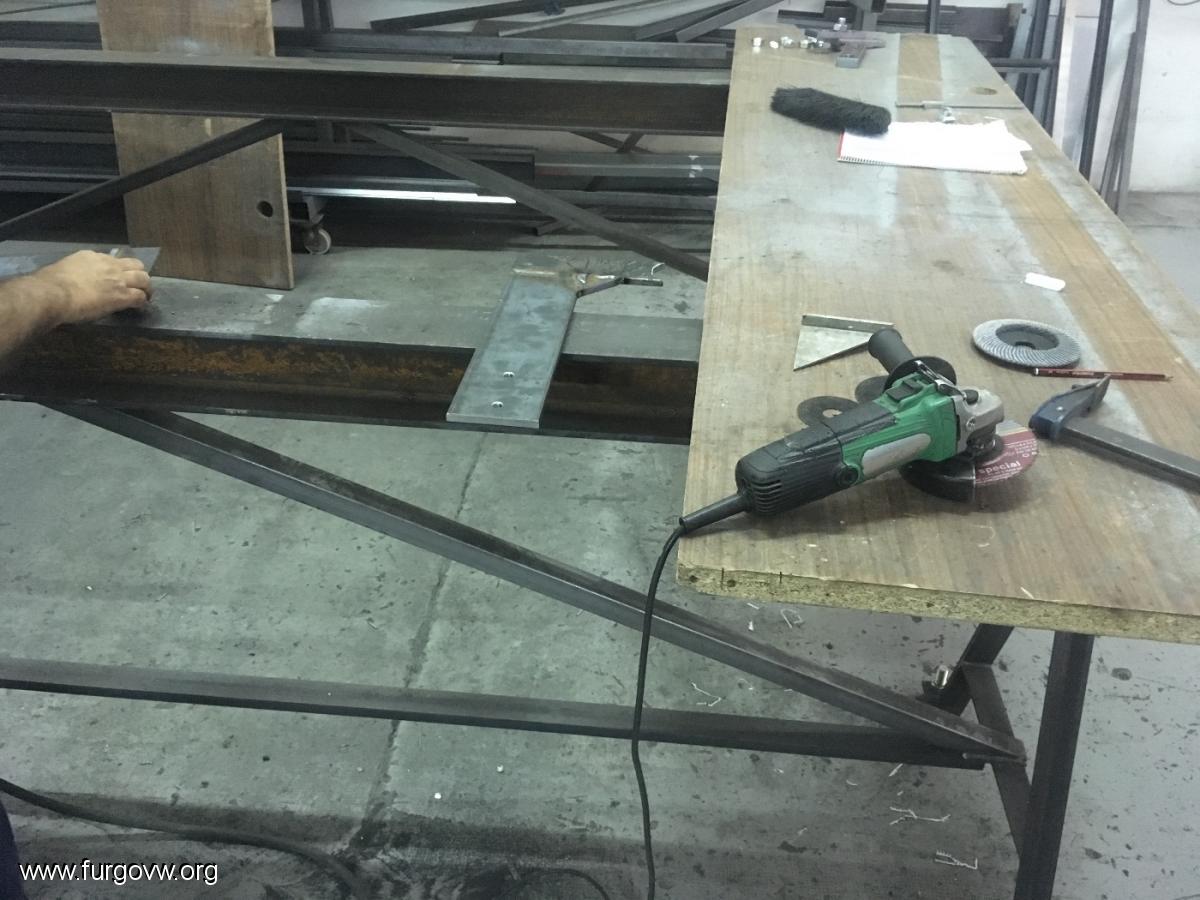

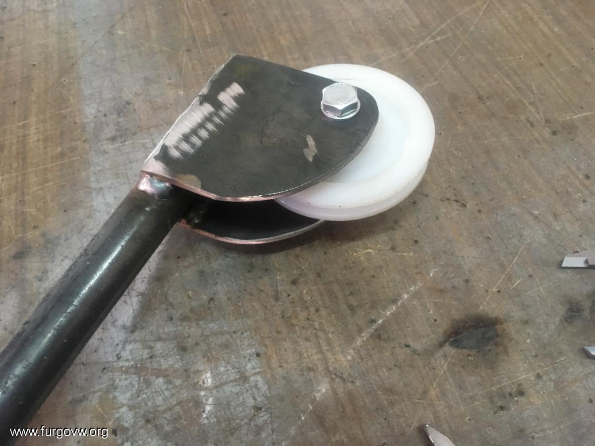

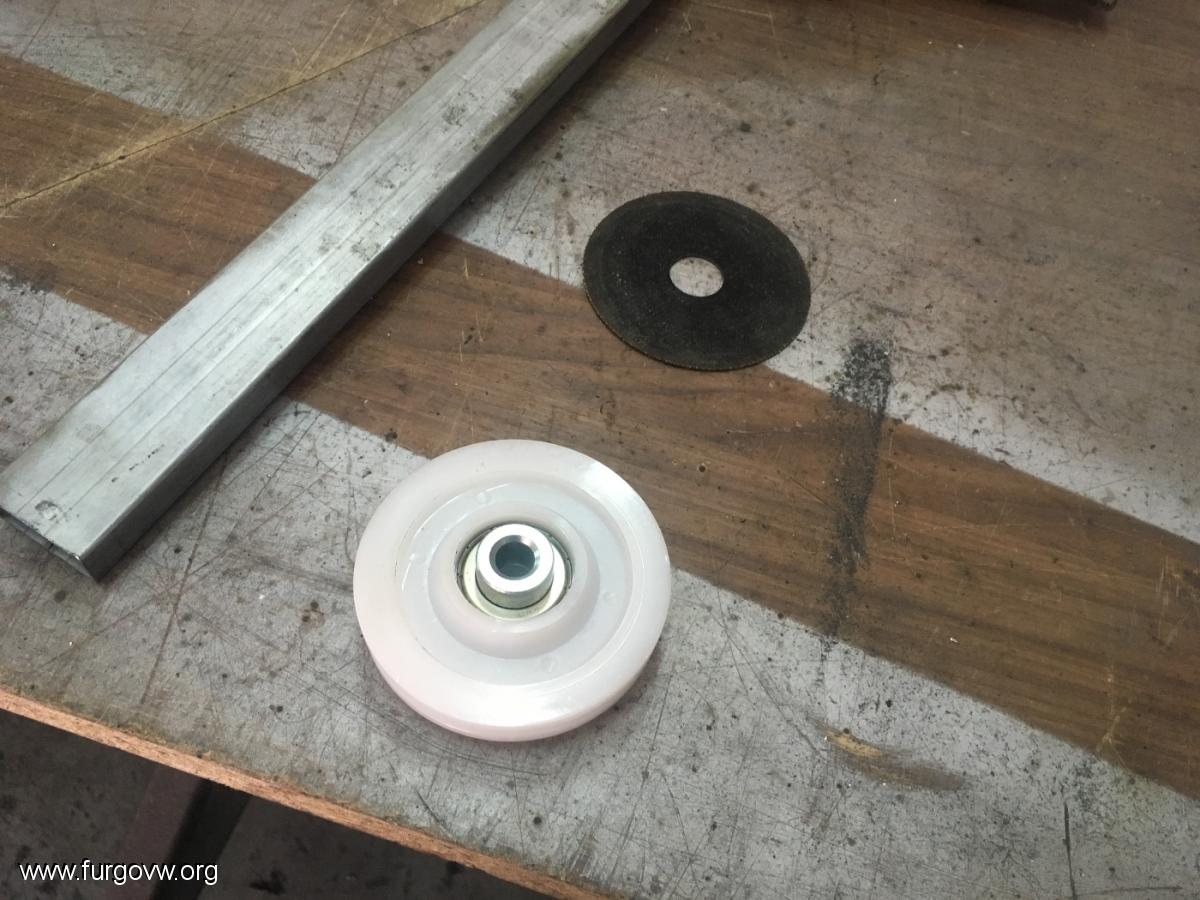

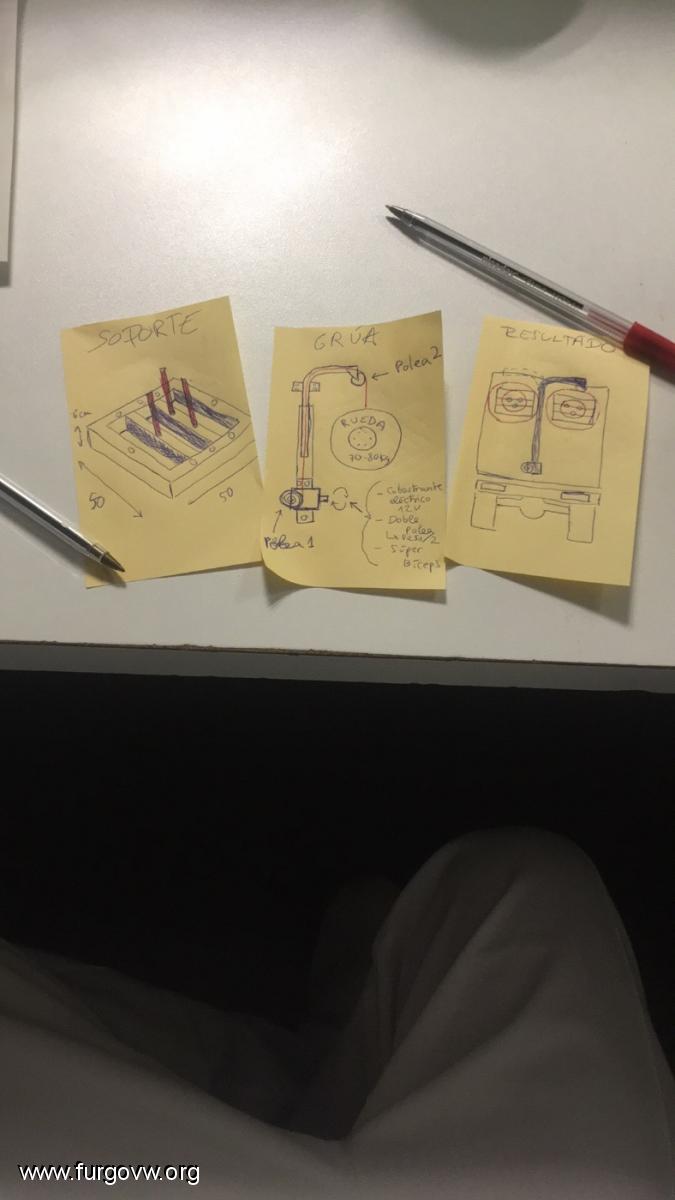

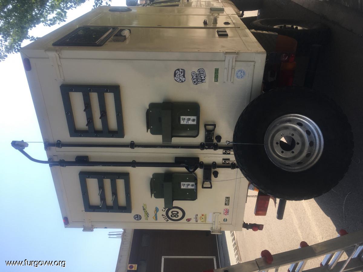

   Hoy traigo alguna que otra novedad. De un "post it" amarillo pueden salir grandes bricos.

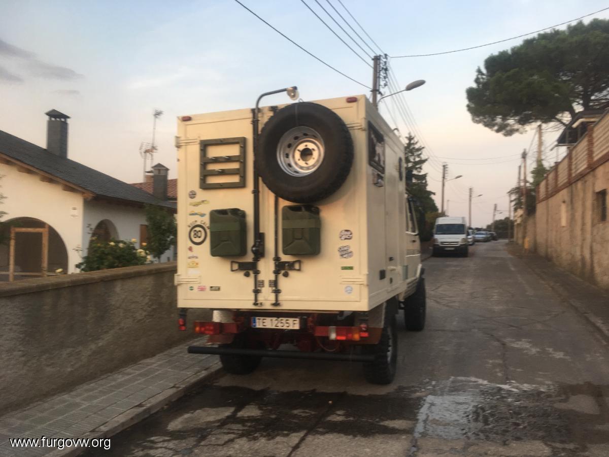

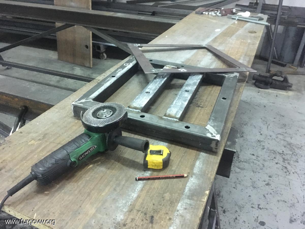

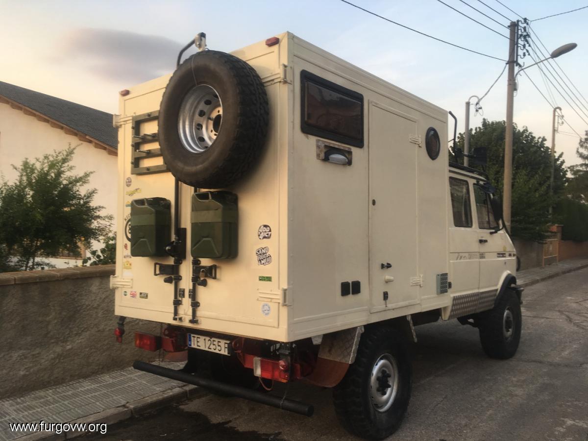

   Soporte de rueda de recambio + grúa elevadora con sistema de poleas.
   Aquí unas fotos de todo el proceso. Son muchos kilos que he tenido que repartir en el resto de vehiculo para poder equilibrar el peso de todo el vehiculo y poder así poner las dos ruedas atrás, pero parece que despues de un par de intentos ha mejorado el resultado. Para subirla es jodido, aunque luego se te queda un bíceps esculpido. Gracias a una buena idea de un amigo, le haré caso y optaré por comprar un pequeño cabestrante de 2000lb a 12v, no muy caros en Amazon.

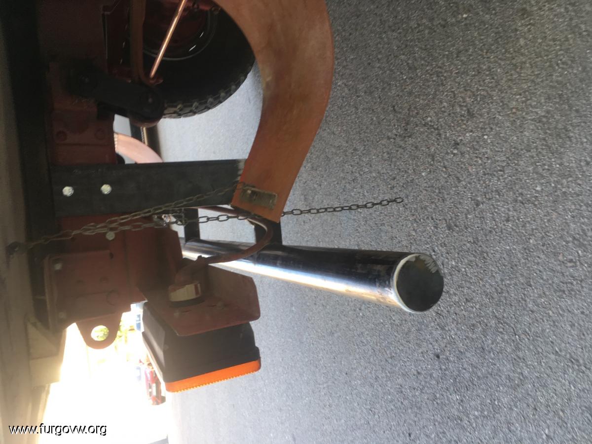

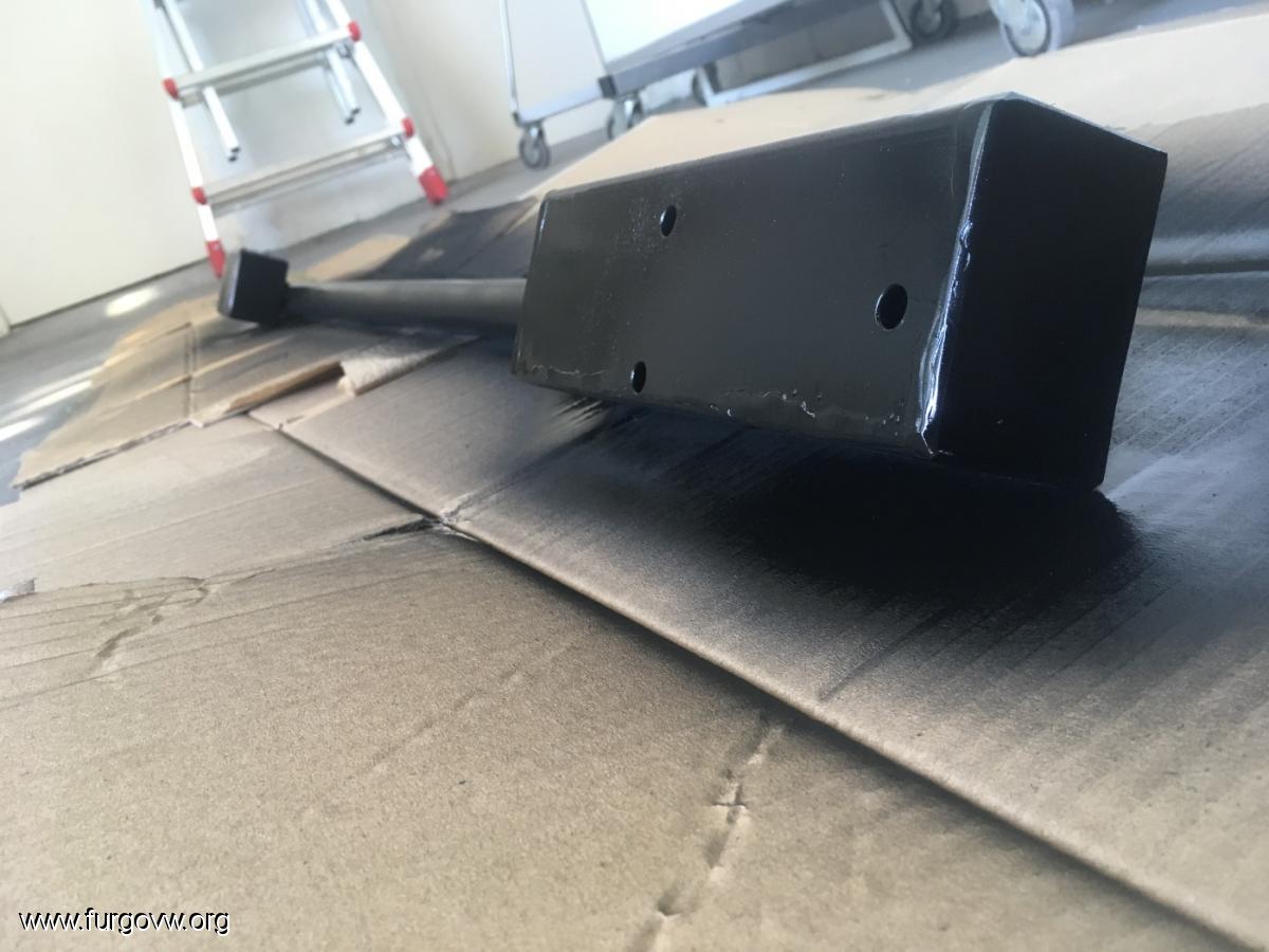

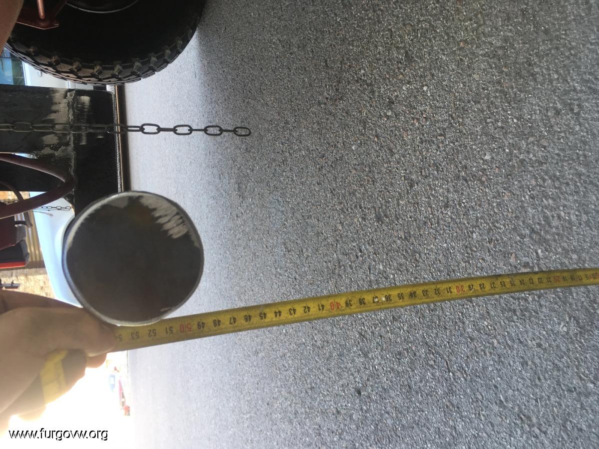

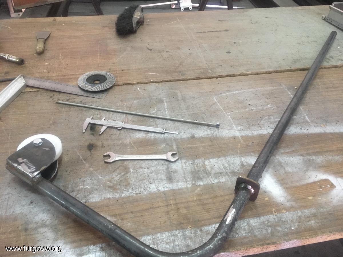

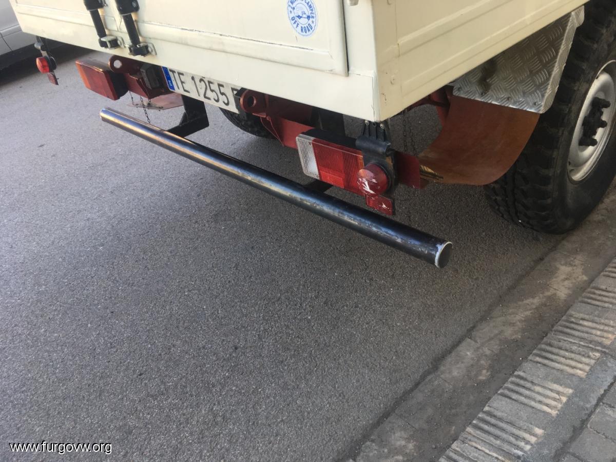

   Ahora a por la barra antiempotramiento, que me perdonaréis pero me he olvidado la foto final de la barra pintada, pero no tiene secreto: pintura antigravilla color negro.

con tanto peso extra en la puerta  no se te descuadraran?
markusspitch
Cita de: garage&road en Agosto 21, 2017, 08:11:50 am
Las puertas tienen refuerzos por delante y por dentro (aunque no se ve). El porton izquierdo es fijo y no lo abro nunca y el derecho lo abro 4 veces al año para cargar/descargar cosas pesadas. En principio todo bien, la semana pasada me hice un track x la montaña y aguanto como un campeon. Calculo no tener problemas x el desierto y sino, la aventura esta asegurada!! Jajajja
