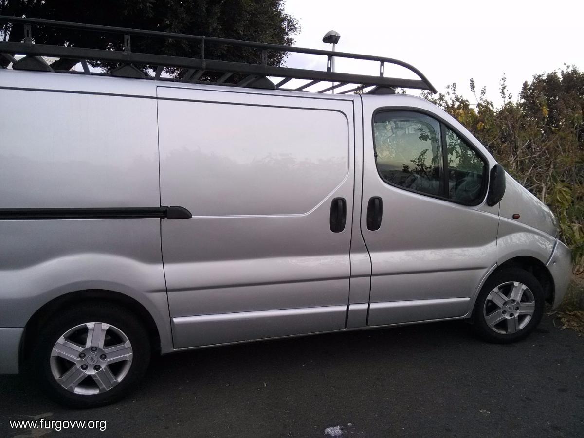

El aspecto exterior repintado. Parte del presupuesto se amortizó con la venta de la baca a la que no le tenia pensado dar uso.

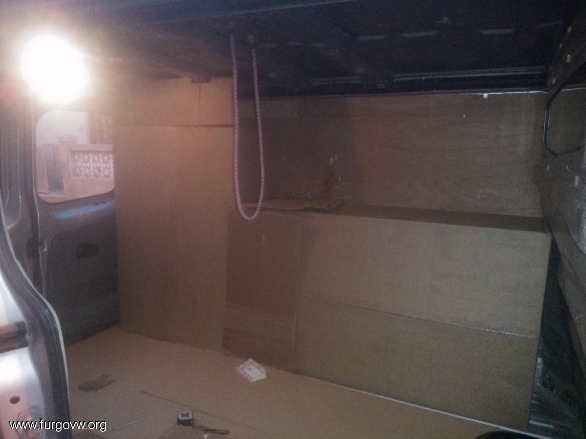

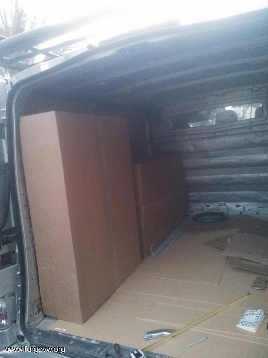

Mis primeros muebles! de carton,no se veían muy Pro pero para hacerme una idea servían.
Mas carton,me parecía un zulo esa caja cerrada,me costaba imaginar que de ahi saldría algo decente.

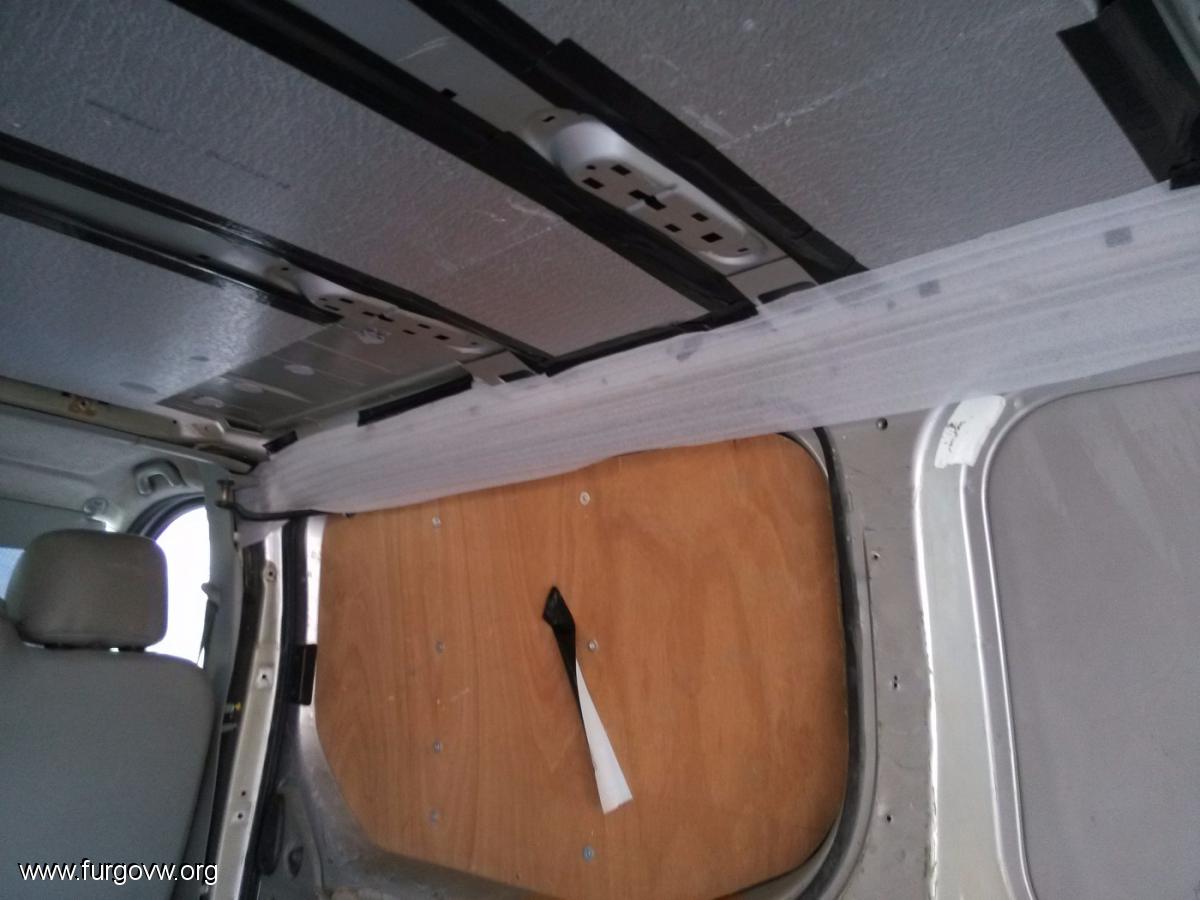

Vamos con el techo,poliestireno y una vez terminado ,manta de polietileno y dm de 3mm tapizado.
Hubiese preferido kaiflex autoadhesivo o similar pero encontrarlo en canarias me resulto imposible.

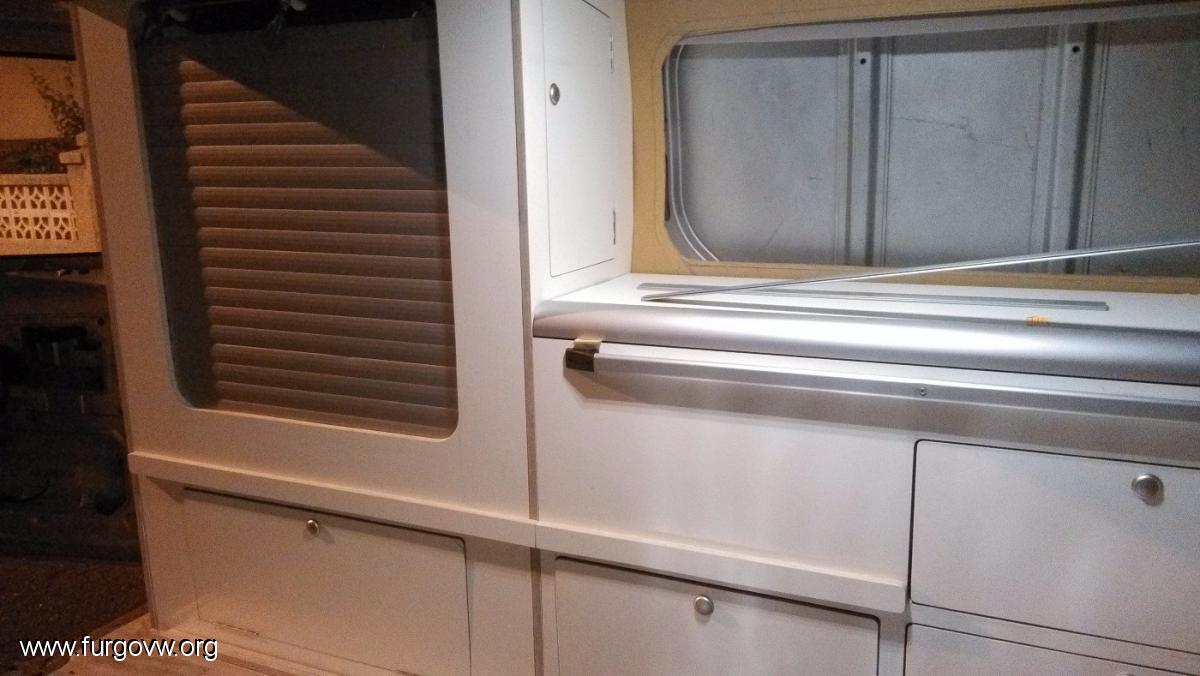

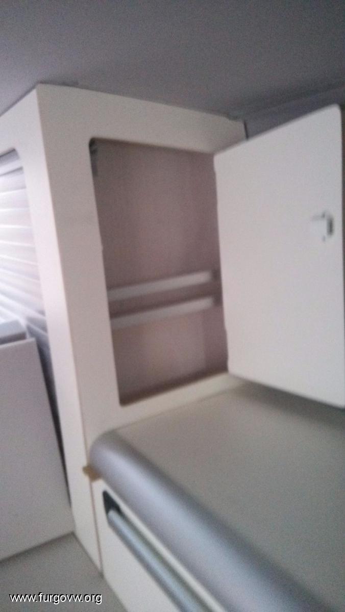

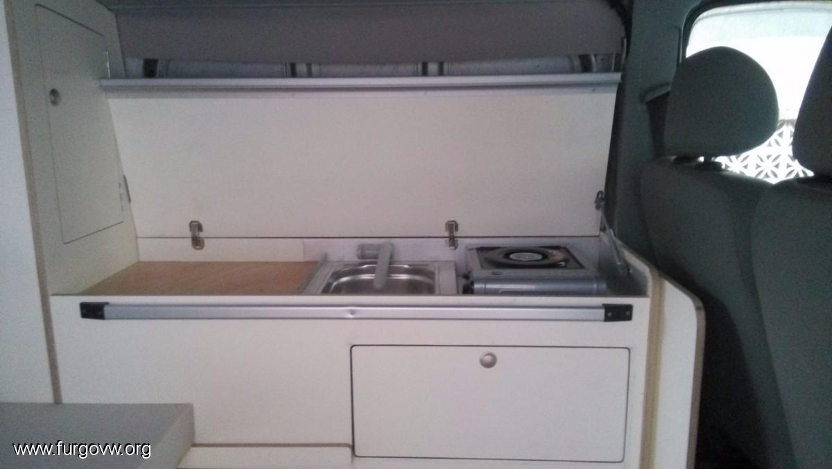

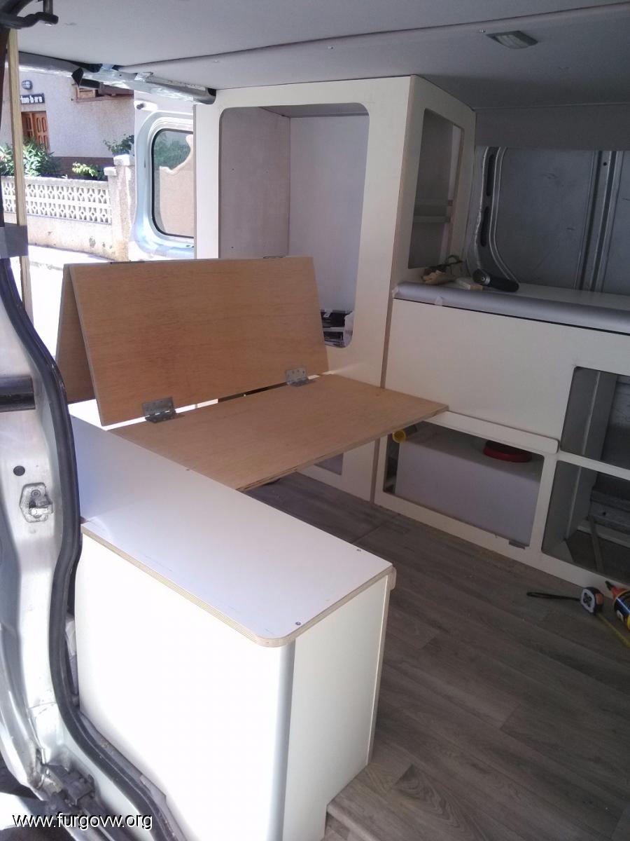

Comenzando con los muebles,tablero marino revestido hpl.
detalles e inserciones en aluminio,en cuanto a la madera tarugos de toda la vida y tornillos en las partes no visibles.
El fregadero es una bandeja de alimentos de hosteleria,inox y barato!

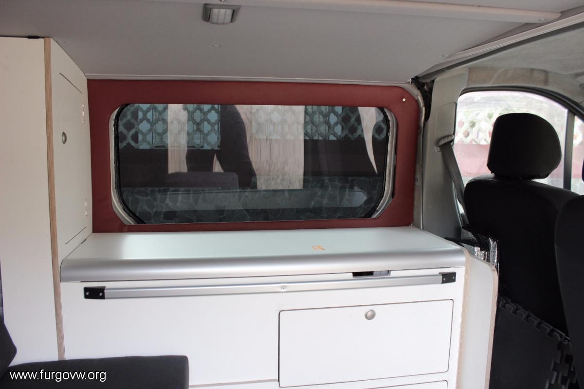

Preparando un marco para imaginar como le quedaría una ventana.sin ella se hacia un poco oscuro.
¿a que con la ventana gana mucho? no es de abrir pero por lo menos gana en luz.

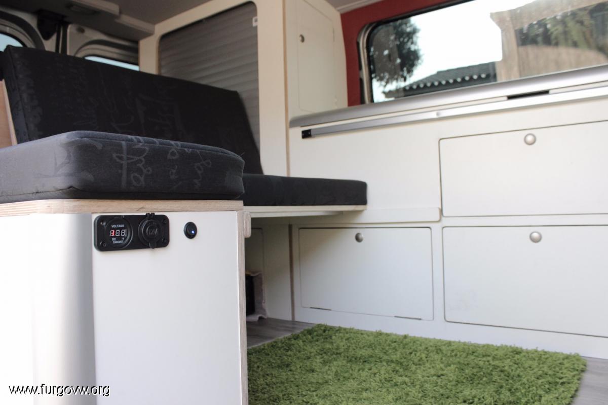

El Voltimetro para controlar el nivel de carga,controlado por un relé de 80A normal y comandado por un salva baterias con corte a 13v.

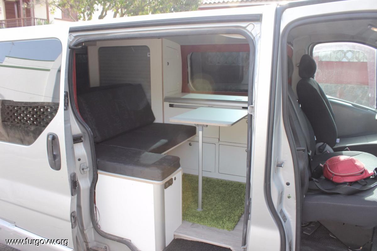

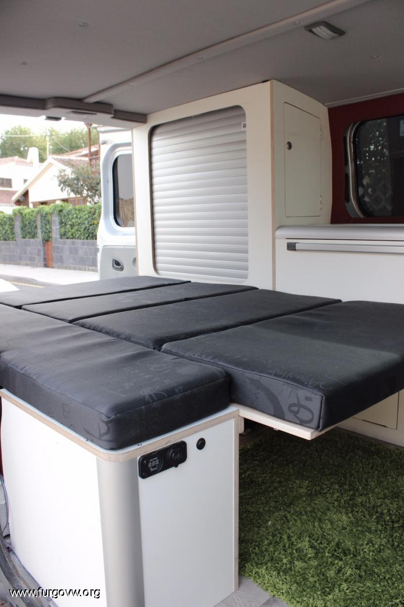

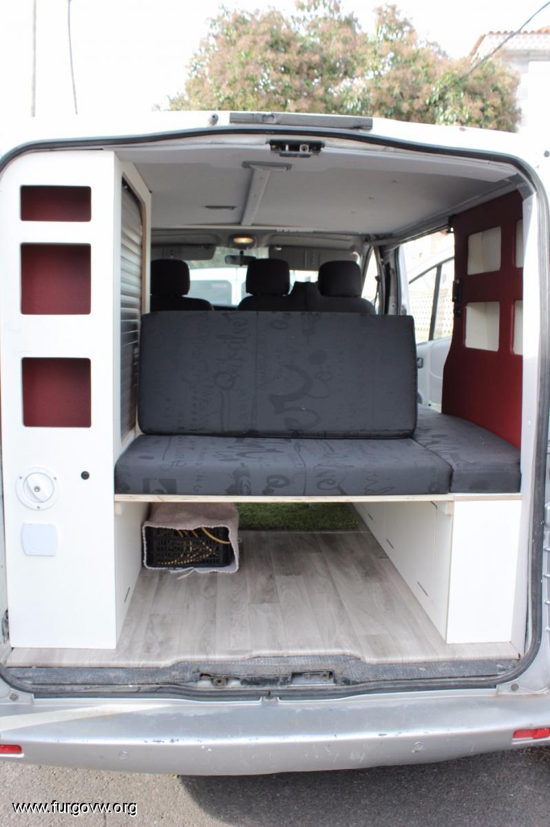

La cama. la superficie de la cama es provisional,tengo intencion de hacerla con la misma madera que el resto de la furgo.
En la parte trasera,llenado del deposito y ducha empotrada.

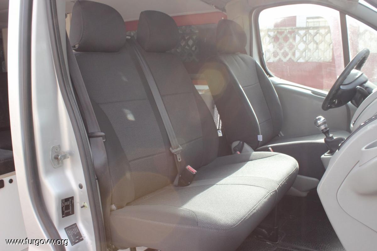

una vista de las fundas que le dio un lavado de imagen a la parte delantera.

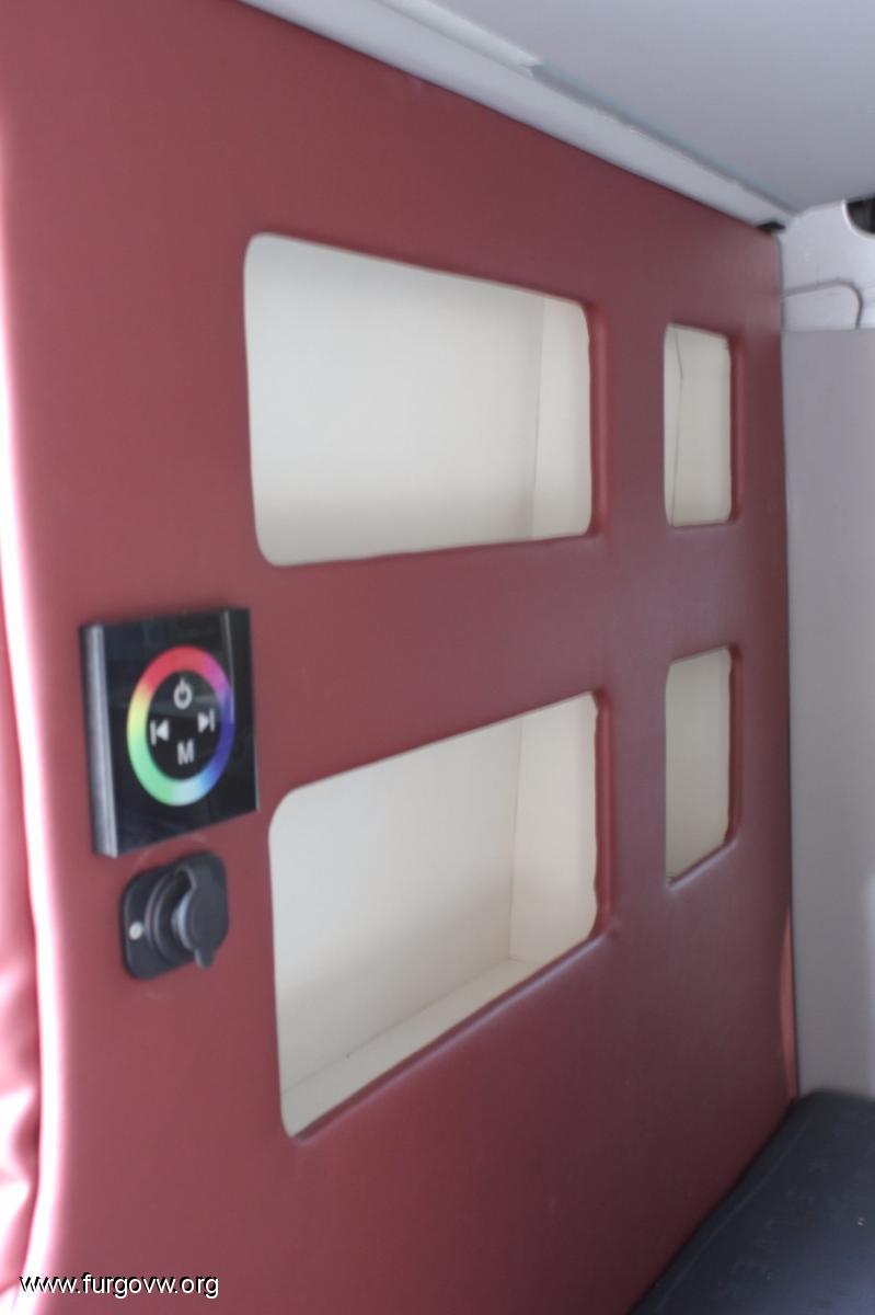

Guantera tapizada en polipiel y retroiluminada con led rgb como otros detalles de la furgo. controlado por el regulador led tactil y dos tomas usb 5v

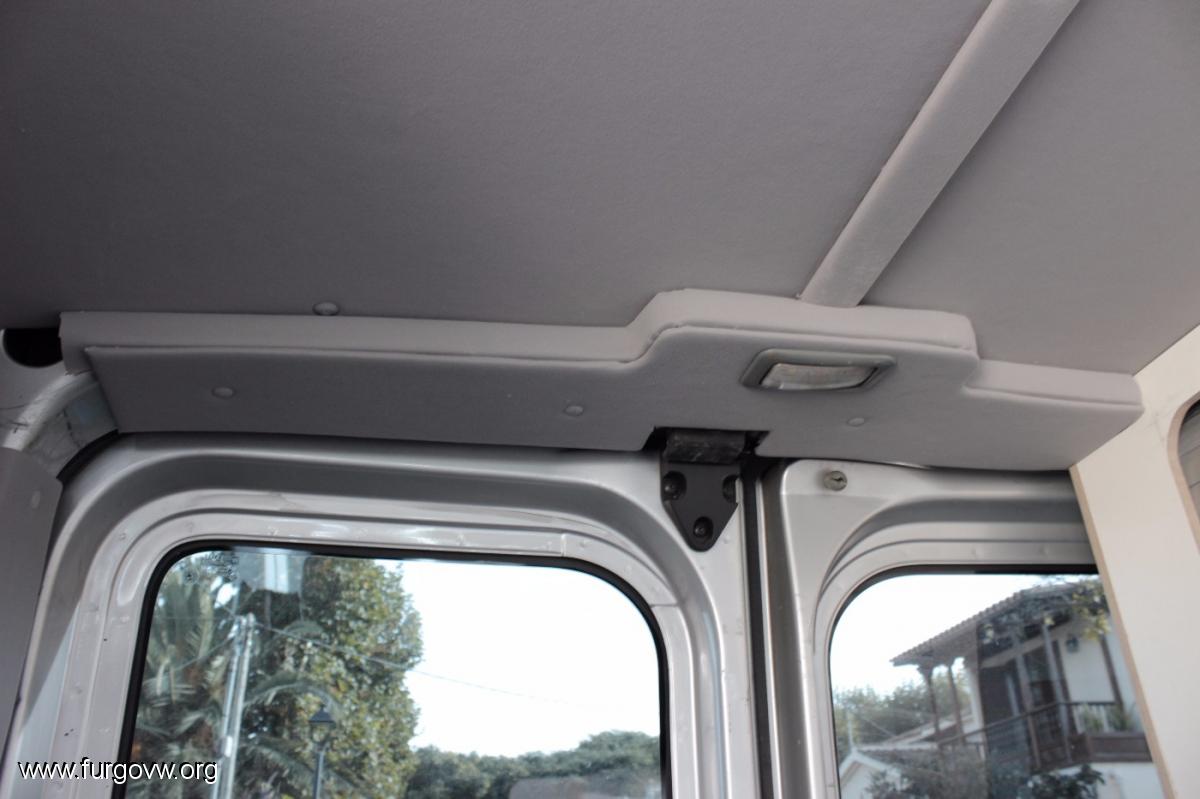

Detalle del guarnecido trasero. Como la furgo no traía ningun plastico, me vi obligado a tapar todos la chapa desnuda con dm de 3 tapizado y sobre 5mm de polietileno para aislar.

Muy guapa, te ha quedado muy fina, los acabados y el tapizado tienen muy buena terminacion.
Las puertas las has cortado a caladora?

Como haces el corte en curva tan cerrada  de las puertas de los armarios ? Queda muy bien .

Si las puertas son con caladora haciendo taladros donde irían las bisagras.
La madera la he conseguido en un almacén de las palmas,si quieres te digo el nombre por privado. Los cortes curvos son con sierra de calar de cortes redondos es más fina y se dobla un poco pero se repasa con lijadora. Al final y listo.

Una duda que siempre me queda al ver ese sistema de cama con las bisagras... ¿los tableros quedan fijos o se mueven? en caso de accidente o frenazo, si no van fijos podría ser peligroso, ¿no?

Lo de los asientos es mejor ponerle un cierre o pestillo en las bases horizontales.

Donde has conseguido la persiana.
