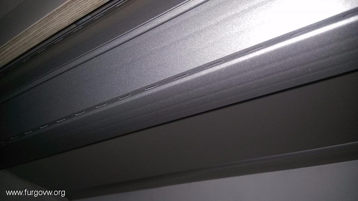

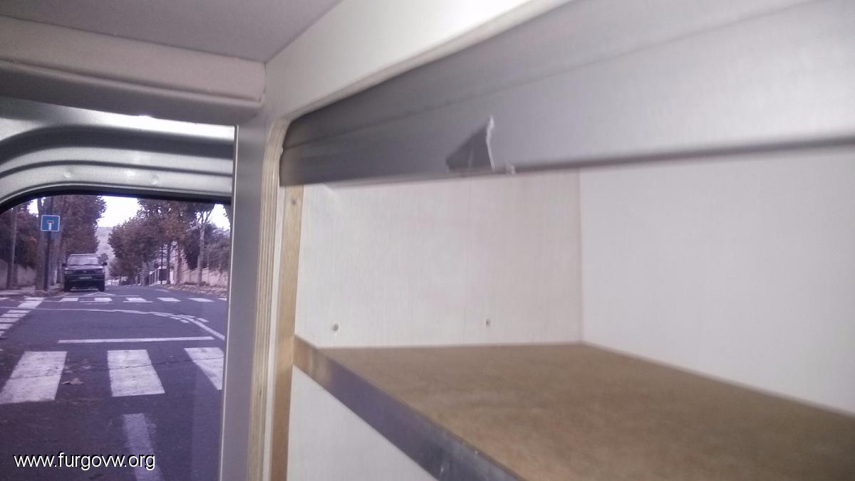

Persiana enrollada y guia lateral de madera, era de prueba pero de momento se quda asi!
Asi se ve enrollada sobre si misma sobre un eje de aluminio con tres rueditas de madera para que se enrolle sobre si misma.
El motor no se ve,le hare fotos en cuanto pueda,es un motor 12v 50rpm de ebay. la velocidad es perfecta para la persiana,la primera prueba la hice con un destornillador eléctrico y no me imaginaba que fuese tan rapido! casi no da tiempo a verla subir.

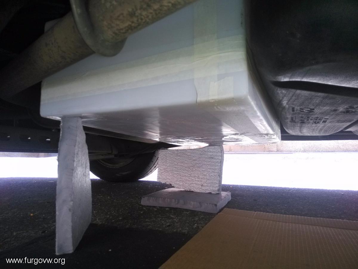

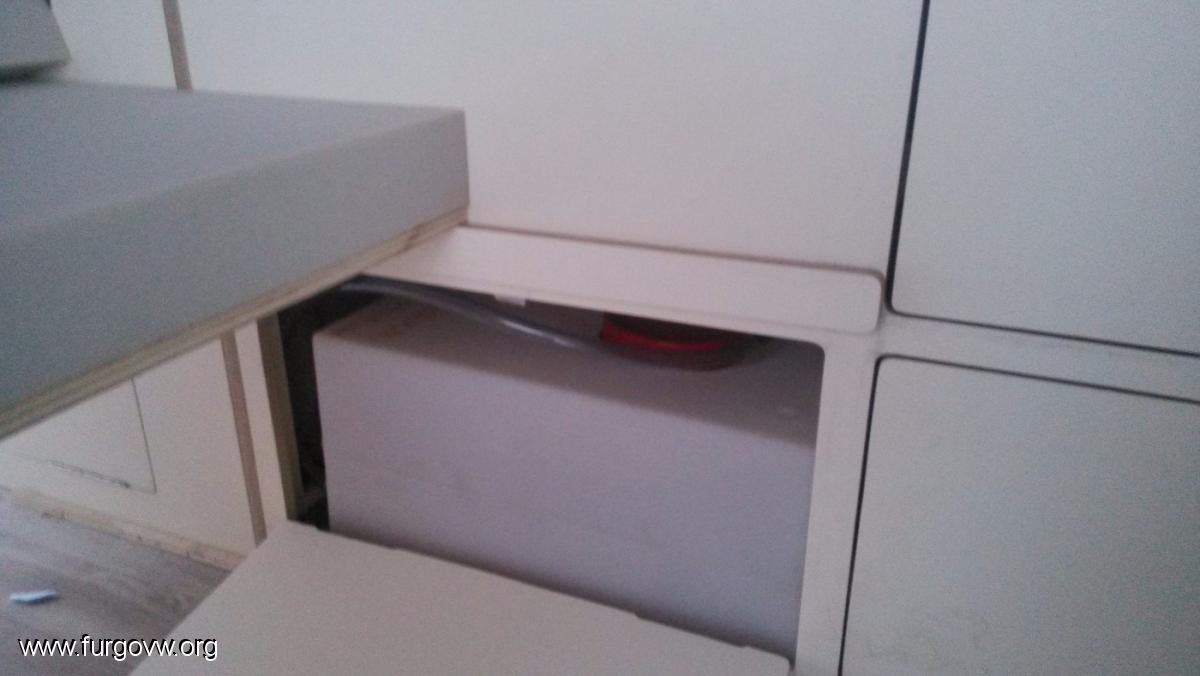

Esta es una foto del deposito en los bajos,va perfecto,solo hay que aislar una esquina del escape. Por desgracia ese era el ultimo que quedaba y ya tenía dueño.
En las islas pedir algo que no hay estock y de este volumen sale muy caro asi que no me quedo mas remedio que comprar el otro que tenian y adaptarlo al diseño.
Esta fue la solucion 48l.
Para compensar el peso decidi montar la bateria en el lado opuesto aunque al principio tenia claro que la iba a poner bajo el asiento del conductor.
