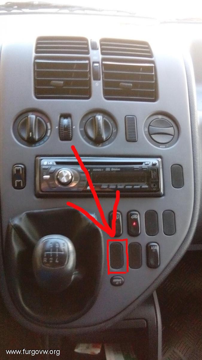

Mi idea es  conectar el mando con un botón nuevo que pondré en uno de los huecos que nos trae la furgo. (una vito 638 en mi caso)
Lo quiero colocar aqui:

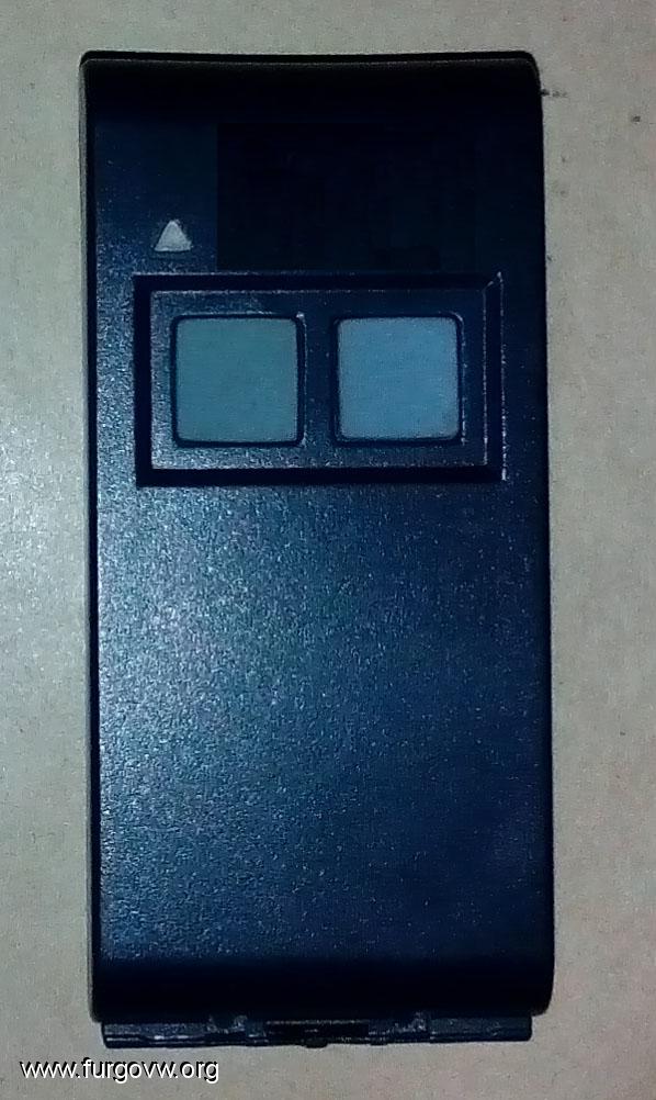

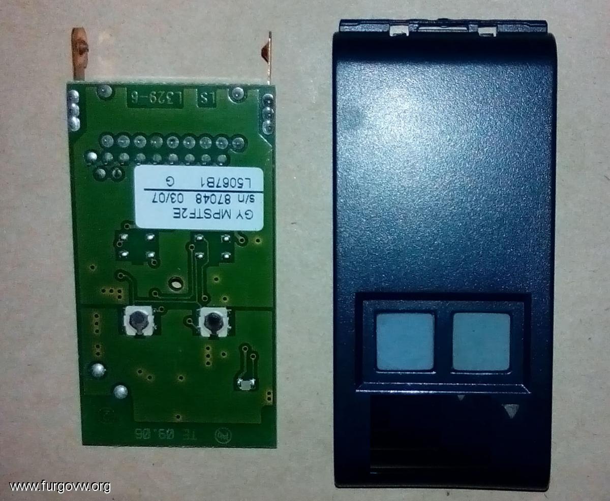

Este es el mando en cuestión, un mando normal de garaje con dos botones, lo que tendremos que hacer es puentear el botón que manda la señal  así se queda emitiendo continuamente y en medio meterle nuestro botón con interruptor.
Este es el mando:

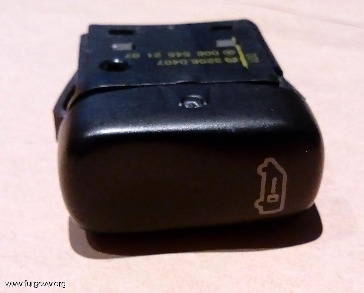

y este el botón con interruptor:
Es igual que el que viene en la furgoneta para abrir y cerrar las puertas.
Yo he elegido este porque fijo que tiene interruptor , otros botones no lo sé... como por ejemplo el de las luces de cortesía.

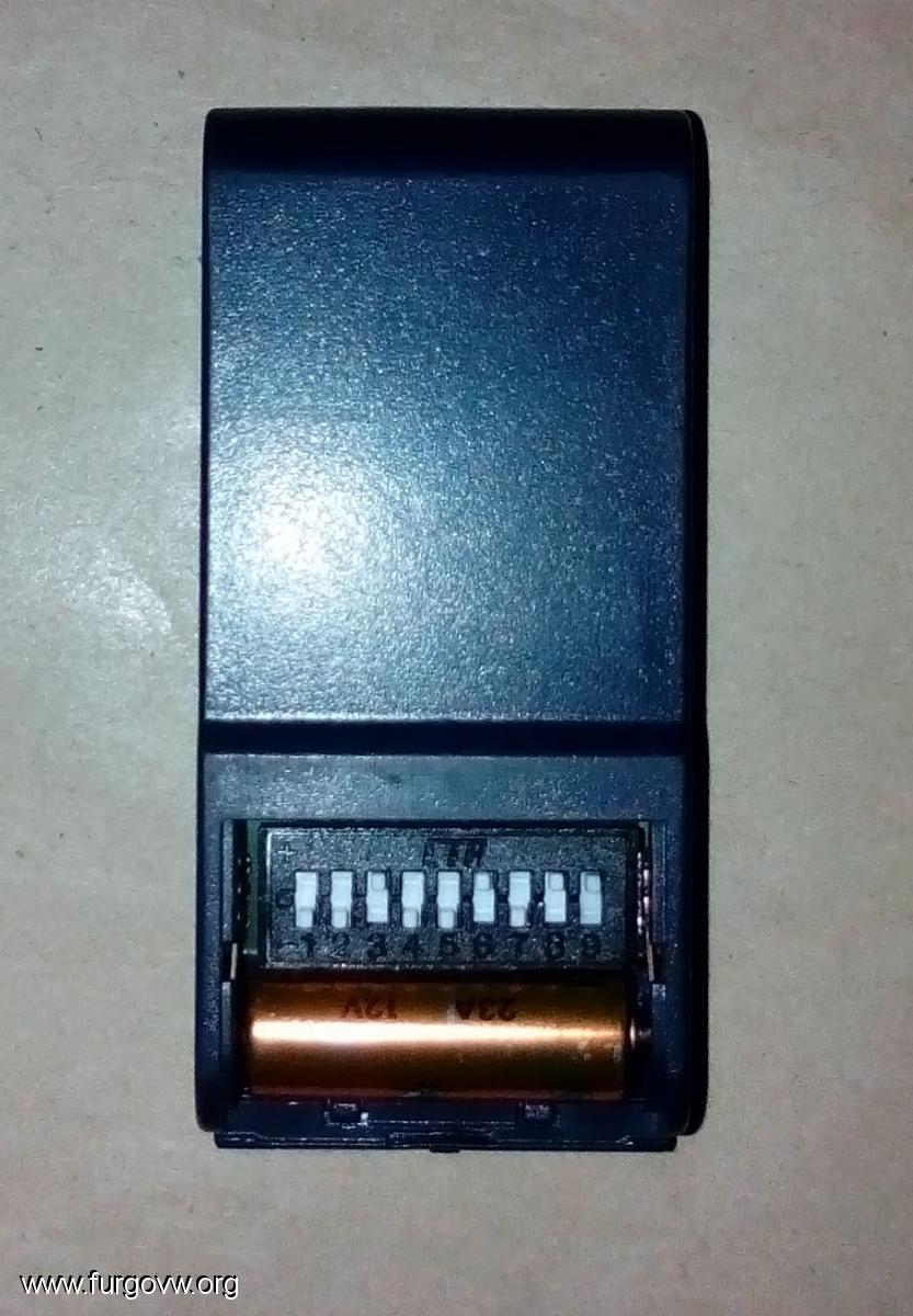

Mi idea es seguir utilizando la pila del mando, se puede utilizar la batería ya que la pila del mando es de 12V...
pero yo no controlo mucho de chispas... así que mejor no arriesgarse.
lo dejaré de tal forma que la pila quede accesible para su futuro cambio.
Vamos a verle las "tripas" al mando.
La pila de 12...

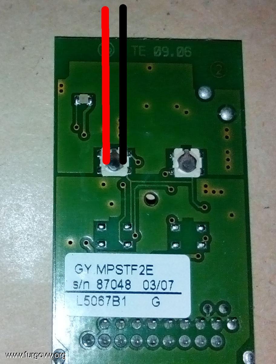

Matteo
En el esqueleto del mando se pueden ver los terminales de los botones.
Nosotros vamos a conectar nuestros cables al botón de la izquierda (la foto anterior esta girada)  que es el que abre la puerta.
Más o menos quedará asi... os pongo un esquema porque la conexión no me ha quedado muy profesional... ( :-[ ) pero funciona!!!!!

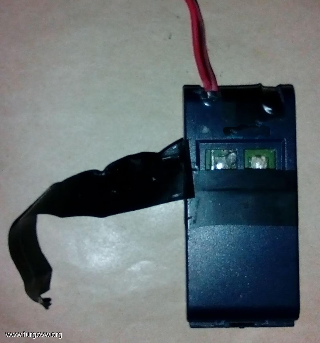

Matteo
Si juntamos las dos terminaciones de los cables se tiene que encender la luz roja, y si estas cerca de la puerta de garaje se tiene que abrir.
Ahora solo falta conectar el botón y comprobar que todo está ok.

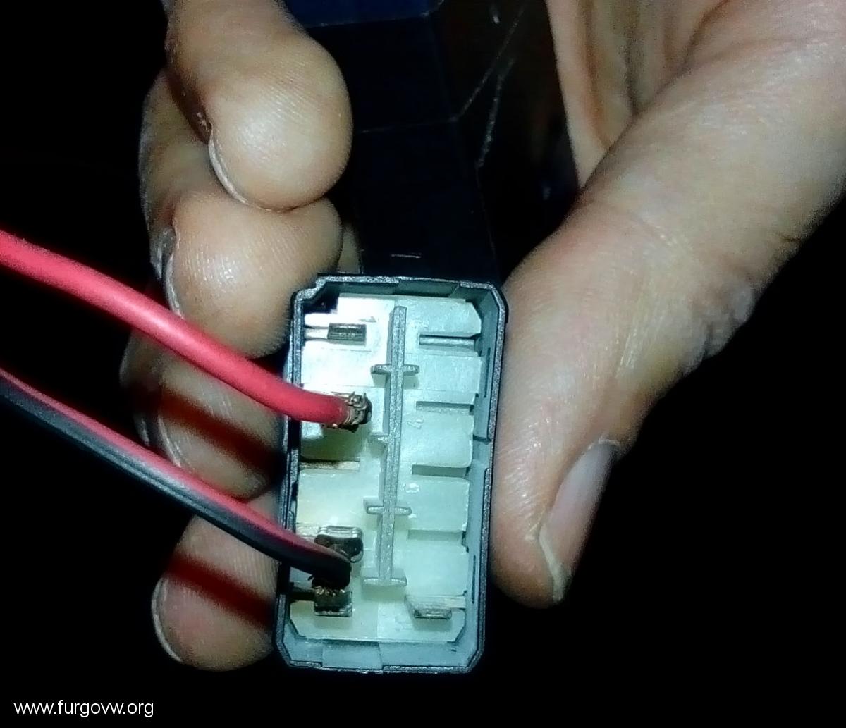

Para la conexión me he fijado en los otros botones del salpicadero y su cableado... y tras unos intentos fallidos he dado con la combinación.
Cada botón será diferente, creo yo... el mio es así:
