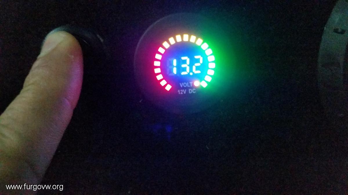

Yo he puesto hoy este voltimero nuevo y va de lujo.
Aitor
