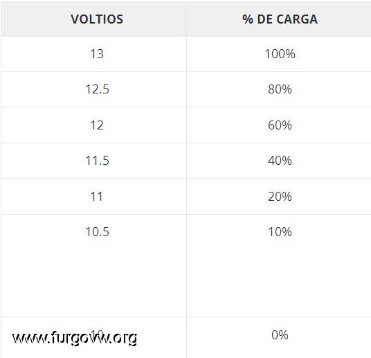

Añadido en el brico porcentage de carga dependiendo del voltage.

lemonevil
Cita de: kiko1967 en Noviembre 02, 2015, 16:14:17 pm
De dónde has sacado esta tabla? Es fiable? Yo ya tenía ese voltímetro instalado empotrado en la pared de la furgo con un pulsador, lo hay en luluka
