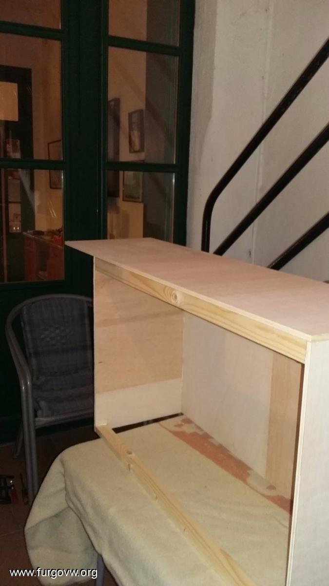

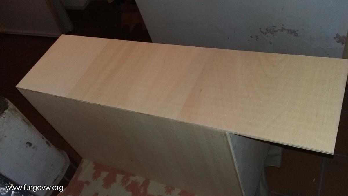

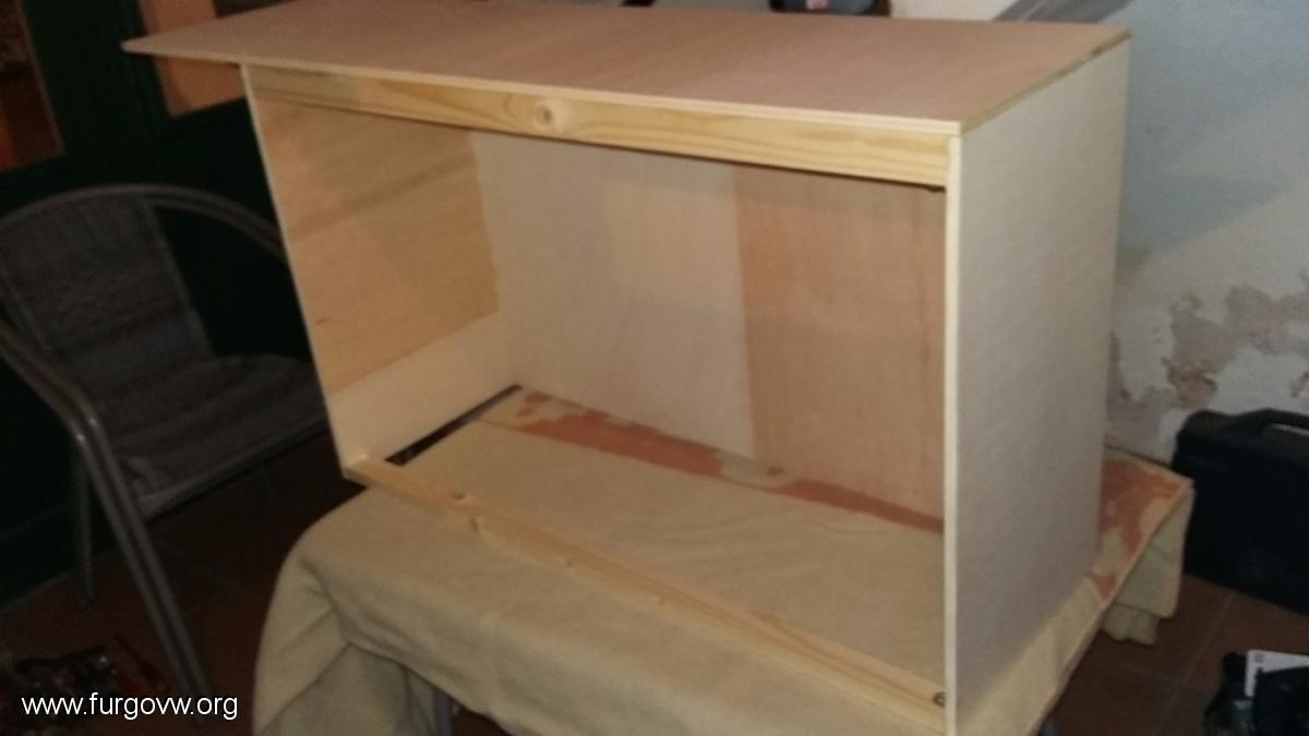

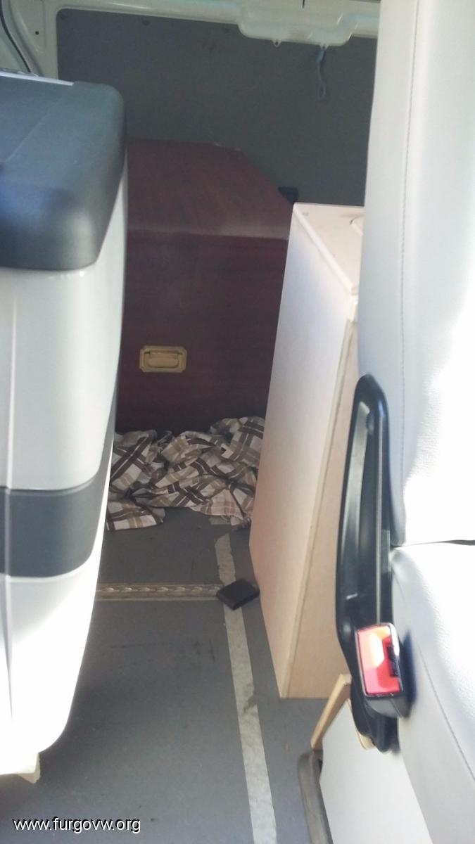

contrachapado de okumen de 10mm, casí todo lo demás irá en 15mm
para quien le interesen las medidas,
alto 52cm, aunque reimo da a esta cota 51
acho útil del cofre 82, total 84. Fondo 30cm
ancho de tabla cama (el cabecero) 108cm
...la cama queda bastante estrecha, contando que la de mi antigua cali era de 112....de momento así se queda y me guardo en la recámara una posible ampliacíón lateral,
para mis 69 y sus 45 creo que nos apañaremos.....siempre y cuando no estemos peleaos  :roll: .malabares
mañana la presentación en la furgo y apertura de puerta superior y tableros de la cama.., ya veremos si me funciona lo que tengo en mente,

Una preguntilla, como has ensamblado el mueble?
Salud
Enviado desde el patatomovil!!!
Espartano
wenas,
el esmable del mueble es mixto, jejeje,
la parte que queda al fuera, y se ve, va con 4 escuadras y cola, por supuesto.
el tablero superior con tornillo, quedan vistos pero los tapará el colchón y es un sitio en que se ven poco
la parte que queda a la "pared " con tornillo tambien,
todo encoloado con cola de carpintero que me demuestra la experiencia que consigue uniones muy resistentes.
...el conjunto queda firme..,  ;D
ursus_cr
Pues es que no se ve nada por fuera, y de ahí mi curiosidad!
Esta muy bien!

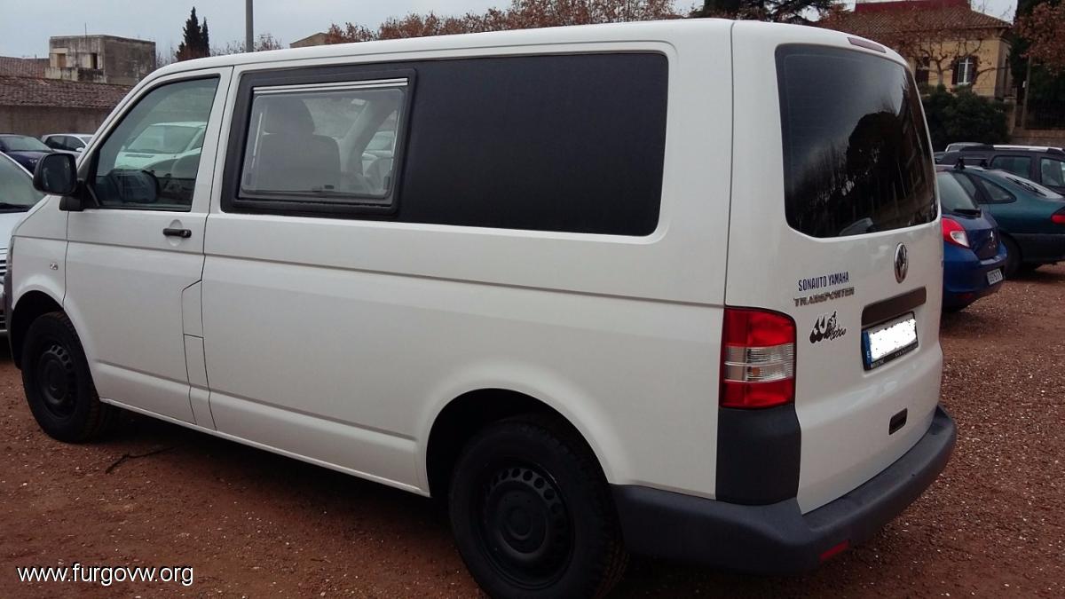

ya tengo en ficha el primer paso y estoy lamar de contento, ...en cosa de 20 días ya tendré instalado techo, calefa y 2ªbatería por un pofesional,
entretanto,   se va paresiendo más al "modelo "......al menos exteriormente, jejeje

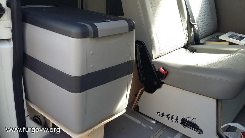

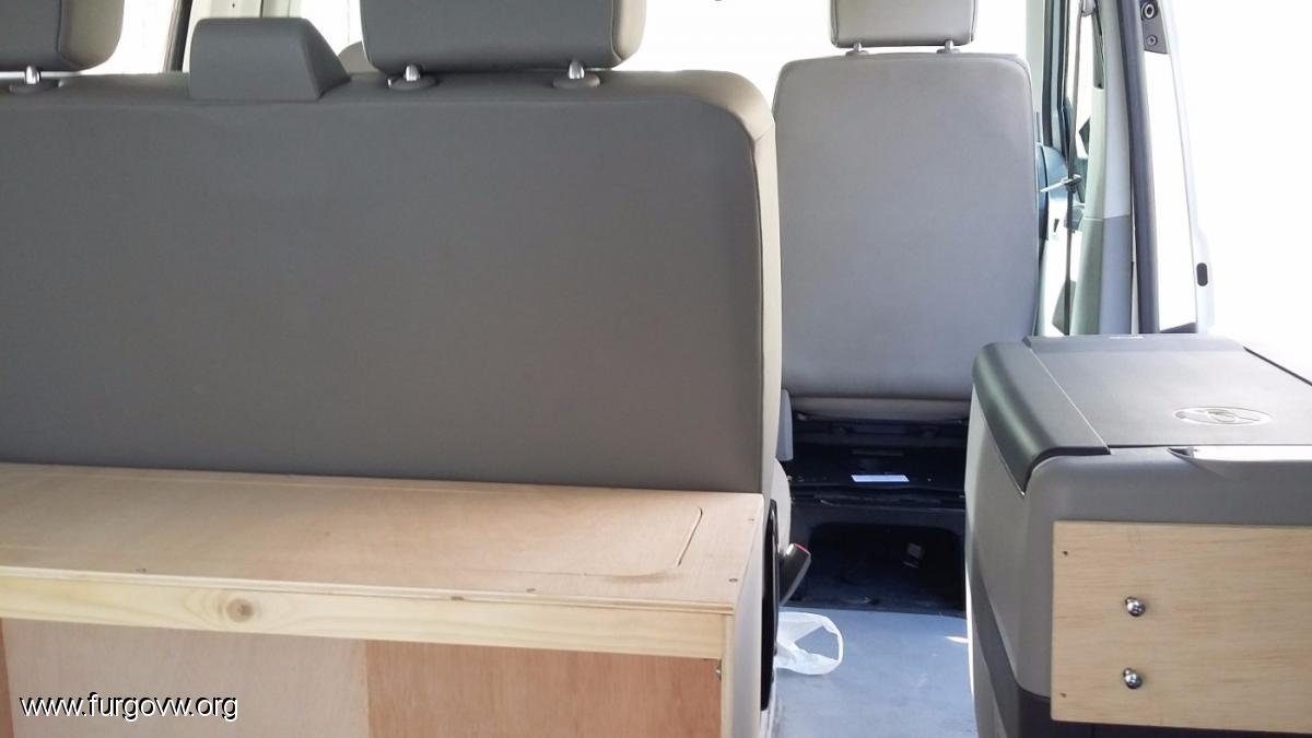

he decidido elominar la tabla que debería ir sobre el asiento, como refuerzo...., tocaba en la ventana al abatir hacía arriba y era un coñazo el recogerla.
superado el miedo y el escoyo de las dichosas grapas que sujetan la tapicería....aquí el refuerzo que he colocado, sustituyendo al original y que me ahorra llevar una tabla suelta..., no hay mal
y la nevera ha sido "presentada " junto al mueble que hará de cabecero/cama,....me preocupaba mucho este paso..., la joker original parte de un asiento de 85cms de ancho y yo he colocado el de 108..., así que la cosa no era fácil para obtener un mínimo espacio por el que pasar..., queda justo pero se pasa..., total no es la Castellana en día de partido.., jejeje

Buenos esos avances! Y la neverita en la puerta para llegar a la cervecita desde fuera... bien pensado!

bonita pegatina traseraJJ

gracias,...venía puesta,..la otra la jodía está bien pegada y no hay quien la quite...JJ se queda.., jejej
