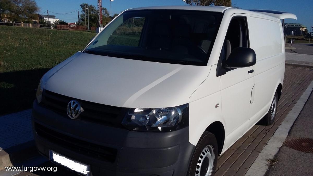

la niña es una T5 diesel del 2010 2.0Tdi de 102 cv, cambio manual de 5v., ...es lo que hay. La cosa no da para más y muy contento que estoy con ella.... .yupiii

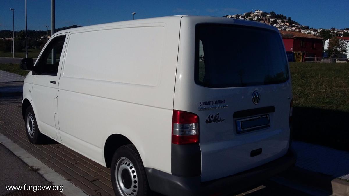

fotos de la niña

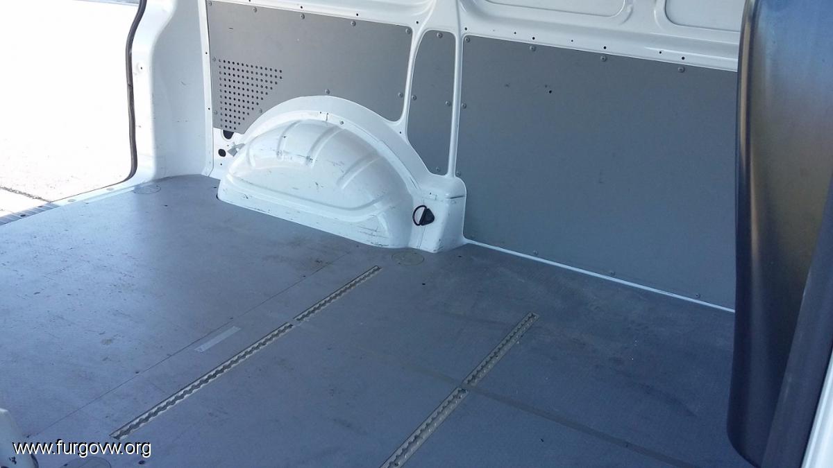

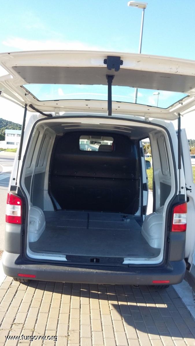

el espacio a "decorar"

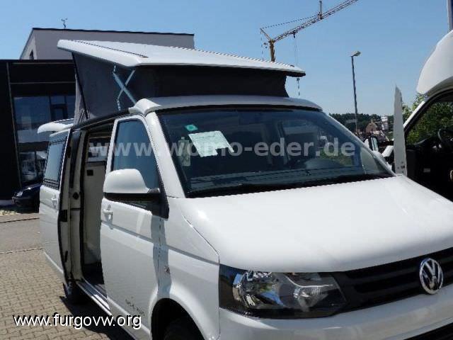

el "modelo a seguir/conseguir

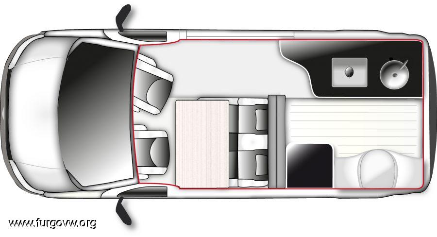

beep-beep, no habrá ducha, el croquis es Madeinwestfalia, de la Cityjoker, como modelo de lo que hay que conseguir.., y referencia de medidas. Ojala dominase así el sketchup o uno de esos..,  :roll:

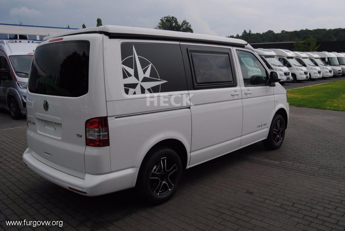

Esta recién sacada del concesionario  .baba
