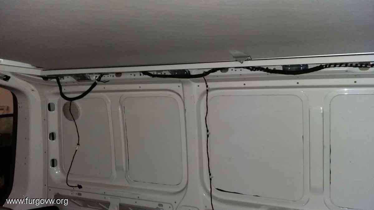

Espartano
gracias a los dos..,
si os digo que voy a pasar cables solo en su funda pro debajo del entarimado del suelo.., me caneais, no?
.meparto .meparto

igaul cinta térmica, ...es que es lo más fácil y soy un poco perro..,
vw lo hace y es marca que cuenta con enorme prestigio,  .palmas .palmas .palmas, buenos contaba :P

Yo tengo pasados cables por debajo de la tarima, pero van por dentro de unas canaletas de las de casa. Asegurate que está bien montado, porque como tengas que hacer una reparación va a ser un cristo.
Y acuerdate que tienes los cables pasados... Parecerá una tontería, pero yo meses después hice un agujero en el suelo para las tuberías del depósito y... Uyyyy ¿y este cable?

Pues yo no diría canear......yo diría que te iba a faltar calle pa correr!!!!! .meparto .meparto
Es conveniente protegerlo un poco!
Mas que nada para que no estén sobre la chapa directamente y que tampoco vayan aplastados.
Ten en cuenta ese cuadro que te puse, ese que ni papa! .meparto  porque ahí ves lo importante que es colocar un cable de una manera u otra.
Otra opción es poner manguera bipolar de 2,5mm2. En ese caso yo pondría de 1000v , la negra, en vez de 750v, que es la blanca normalmente o gris. La de 1000 la he puesto yo en la mía para algunas cosas!
