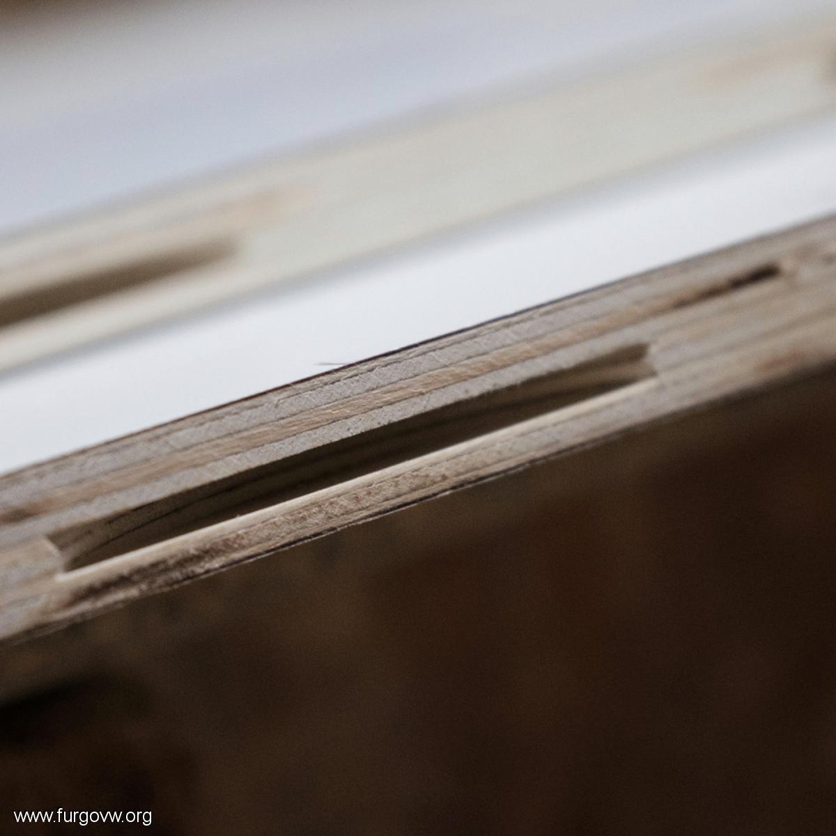

También podéis ver el inicio del proceso de fabricación.
Empleamos tablero contrachapado multicapa con melamina blanca de 15mm de grosor. Las uniones serán a base de galletas encoladas y varios refuerzos en L metálicos.

Aquí os enseño un par de fotos del proceso de construcción y montaje del mueble trasero. Aún no está acabado pero ya se intuye...
Como véis galleticas everywhere!
