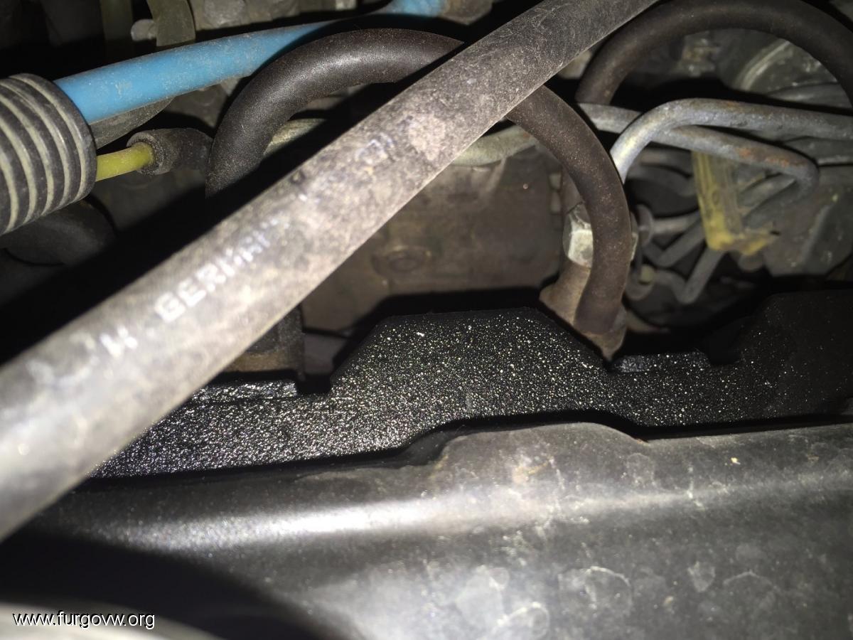

Un amigo conductor de autobuses que ademas conoce este motor me dijo eso es totalmente normal , te doy foto de la mia y de paso comparamos, asi suda :
bikerboalo
Cita de: txurtxil en Octubre 31, 2015, 22:45:25 pm
Pues sudas mas q yo ;D
Vale , veo q es normal. Gracias compañero

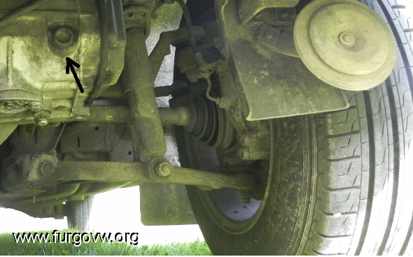

Hola. Te dejo aquí la foto en la que te señalo cual es el tornillo de cabeza hexagonal por el que se mira el tema de la valvulina. A mí el mecánico exactamente lo que hizo para mirarla fue aflojar un poco y ya salió algo de líquido y ya cerró de nuevo, no metió ninguna cala ni nada por el estilo. Perdona tardar en poner la foto, pero estos días aquí no ha parado de llover y en el garaje no tenía mucho ángulo para hacer bien la foto. Un saludo.
