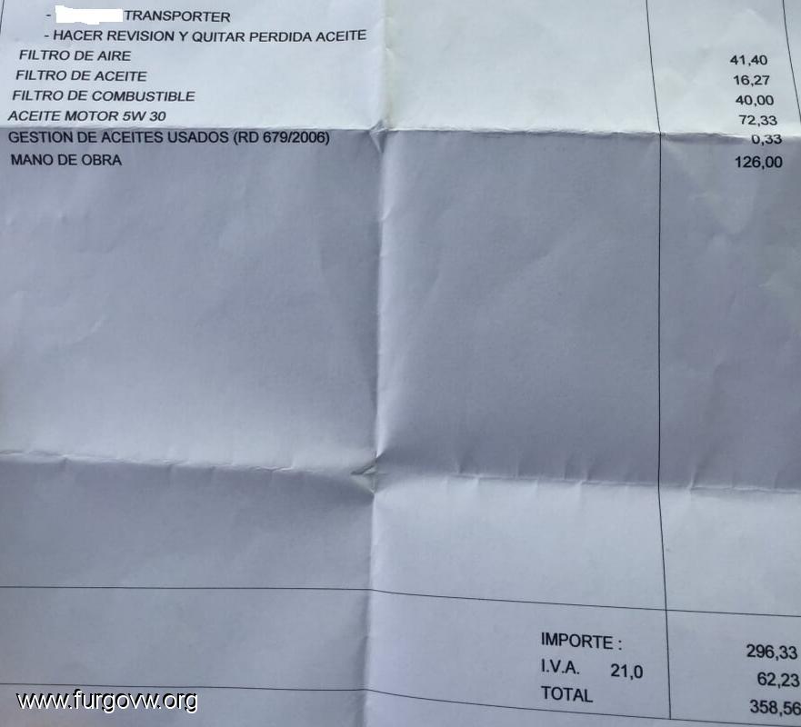

Bueno para ser justos os voy a pegar la factura y entre todos vamos a ver si lo que me temo es una bañada o hablo sin tener conocimiento.
Os doy la factura:
Cita de: ttakunttakun en Diciembre 04, 2015, 11:47:08 am
Ese aceite tiene ese precio en internet,los talleres en mi pueblo porlomenos comprar el aceite en la tienda de recambios,ese aceite en la tienda de recambios costará unos 50-60€? cuantos litros lleva tu furgo?
Yo soy un poco maniatico con los aceites etc..los liquidos en general,yo le quitaria cuanto antes el aceite y le pondría un 10w40 Total Quartz 7000 o Gulf super S,que son lo mismo y en 10w40 son los mas gorditos,Elf también tiene una identica pero nosé el modelo.Te vas a joder 60€ mas pero porlomenos estás tranquilo.
Me cuelga la que manda en casa... :roll: como ves, la factura a sido gordita para encima que lo haya echo mal.. en fin
ttakunttakun
El aceite 72+iva,se ha pasado unos 35€ de lo que puede costar en realidad.
txurtxil
bueno .. 35€ tampoco me parece tanto. creo que aguantare 5.000km con este aceite, lo que quería preguntaros es si mi motor puede tener algun problema mecanico con este aceite, porque eso si es negligencia.
Gracias por la ayuda
