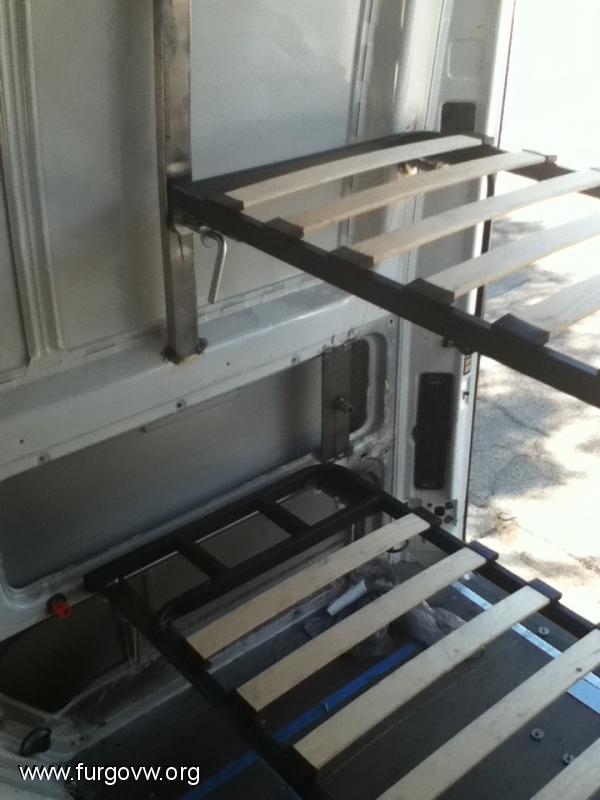

Donde le haz atornillado los clik-clak del sillon???

Esta puesto en el sitio, pero no atornillado todavia, le quiero hacer un cajon donde apoye y debajo poder meter cajas o.maletas, ire actualizando ;D

La cama ya la has pillado asi partida?? Las medidas de 1,20x1,85 son con la cama completa (pregunta tonta.....)?
Sabes si la venden por internet?? Odio ir al IKEA......A mi me vendria bien para hacer la cama doble de arriba de mi furgo.

Pues esa es la.medida si señor, y lo.mejor es que viene con su  colchon partido y su funda echa, 10 cm de grueso, nos acostamos loa dos en el.ikea para probarlo y da el.aprobado, no se si el.ikea vende asi, ni idea, por cierto, hoy he pegao el.pelotazo, me he encintrado una sprinter inglesa, y me he traido la base del.asiento, asi llevo la suya y queda mas cerca de la puerta, y los plasticos que cubren las columnas que tapab loa pilares donde van los cinturones delanteros de un microbus frances, los de furgon vienen abiertos por detras por llevar la mampara y estos cerrados y quedan muy guapos

Lo estoy mirando en el IKEA y no encuentro ese modelo entre las 1000 que tienen, sabes que nombre tiene SUECO esa cama.......Verdelungenestrofen o algo así??

Busca por "IKEA EXARBY"  ;)

Manolo con esa cama, tu crees que si la monto a lo ancho en mi Sprinter me aguantará la estructura en medio. O sea que no se plegará por el medio??

Esa cama no te vale para la parte alta a no ser que dejes la litera baja y además cortes los laterales, no td da el a ocho y además la sprinter se cierra casi 7 cm de abajo a arriba, paa que el clik-ckak funcione tienes que pones el respaldo casi vertical y tiene más de 60 cm.

Entiendo que el la quiere poner atravesada,  ???, laa demas dan 2 mtr y esta 1,85 , alli no la hay mas corta, si no pues un somier que los hay de todas las medidas

Por aquí hay uno te tuvo esa idea: http://jcmcdowell.com/frankensprinter-maiden-voyage/
Así tiene sofá y dos camas sencillas en nada y no "come" espacio porque no ocupa más superficie en planta.

Yo lo compre en jerez este sabado, no se si lo habra en todos , de esa manera se queda una litera de una y una plaza, no?, ya es como se qiiera configurar

Ese modelo se consigue hasta en conforama u otra casas de muebles, es muy típico, es serie económica.
http://www.conforama.es/estructura-clic-clac-sofa-cama-dreams/
Yo me refería si lo quiere para la litera de arriba y quiere que se despliegue como se despliega ese sofá cama no tiene espacio ni de ancho ni de alto. En la ficha técnica del sofá se ve el sistema de despliegue.
