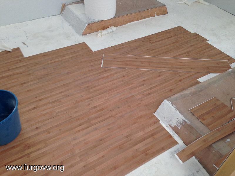

Buf, q pasote...reconozco que todo esto me parece excesivo y no creo que llegase a este detalle de perfección ni teniendo la pasta, ¿o sí?...pero el nivel me parece acojonante...
Por poner un pero...el suelo de vinilo.... no sé, me parece demasiado corriente...(en relación al resto, digo)
manego
Cita de: Uro-Camper en Noviembre 01, 2015, 11:59:57 am
Gracias!!!
Seguimos.....
Comenzamos con el interior y lo primero es......el suelo! Usamos un vinilo autoadhesivo efecto Bamboo. Es muy resistente. El inconveniente es que tiene juntas. En adelante usaremos un vinilo continuo sin juntas en rollo.
Buenas, no se si has utilizado con anterioridad este meterial para el suelo pero no te lo recomiendo para nada. Lo tengo puesto en mi casa y con el calor del verano ha empezado a salir la cola entre las lamas, una guarrada.
Estas nominado.
Uro-Camper
Correcto! Por eso lo hemos descartado. Aunque si limpias las juntas con acetona va desapareciendo y deja de largar pegamento hacia el exterior.
Alea iacta est
