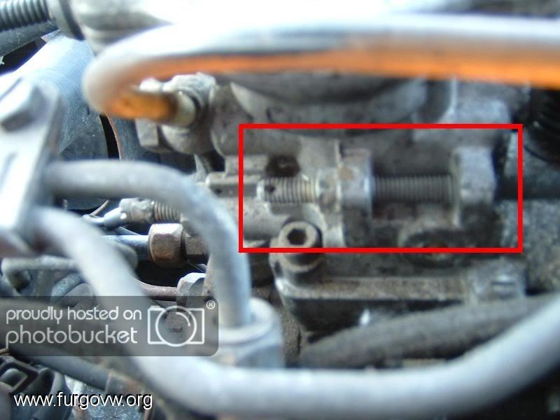

Voy a probar subiendo un pelín el ralentí porque es que apenas posando el pie en el acelerador ya no vibra, casi ni hay que presionarlo.
A ver si encuentro cual era el tornillo para regularlo... .malabares

haizkolari
4
limpieza de inyectores y si no mejora..es la bomba fijo..no creo que sean los tacos de motor
