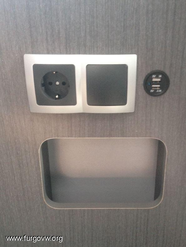

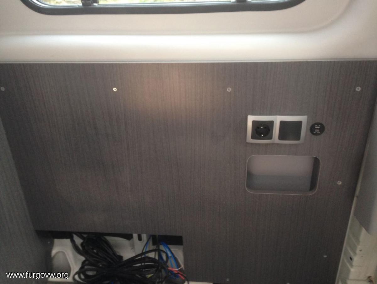

SALON - Lateral
Ultimamente pocos avances os enseño, pero tampoco he hecho gran cosa. He montado la ventana de la corredera, de la cual no he sacado fotos pero ya sacaré y subiré alguna. También he hecho la madera lateral del salón, la que va debajo de la ventana.
Le he hecho una pequeña balda para dejar le movil cuando lo pones a cargar, o alguna otra cosa pequeña. También le he puesto una toma de 230v, otra de dos USB y un pulsador. En mi caso voy a montar todas las luces con telerruptores de 12v, ya que me evito hacer instalaciones conmutadas, y si en algún momento quiero hacer alguna ampliación de la instalación es bastante sencillo, simplemente conectar en paralelo otra linea al telerruptor y listo.
Lo que si he conseguido barato son los pulsadores y tomas de 230v. Son de ElectroDH, en concreto la serie Lille, y comprados en Elecleco.com que salen a 2,80€ los pulsadores y a 2,50 las tomas de 230v y estan muy bien. El acabado que tienen ya lo veis en las fotos ;)
PD: Me falta por poner los embellecedores de los tornillos, a ver si encuentro unos en imitación a roble renovales jejeje (no me gusta que se vean los tornillos...)

jackblues
has pensado la posibilidad de taparlos con masilla de carpintero? la hay en varios tonos

buru01003
Cita de: jackblues en Abril 28, 2016, 12:37:12 pm
No lo había pensado no. De todas formas si por un casual necesitas desmontar ese panel, la masilla de carpintero ya se podrá quitar facil?

jackblues
Abril 29, 2016, 10:18:09 am #148 Ultima modificación: Abril 29, 2016, 10:25:51 am por jackblues
Cita de: buru01003 en Abril 29, 2016, 08:24:42 am
si, es facil de quitar. con la punta de un destornillador por ejemplo
y ademas te evitas el efecto visual de los tapones de tornillos
buru01003
Cita de: jackblues en Abril 29, 2016, 10:18:09 am
Pues me lo apunto!! Graaacias ;)
