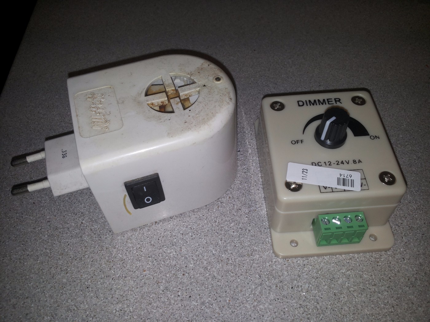

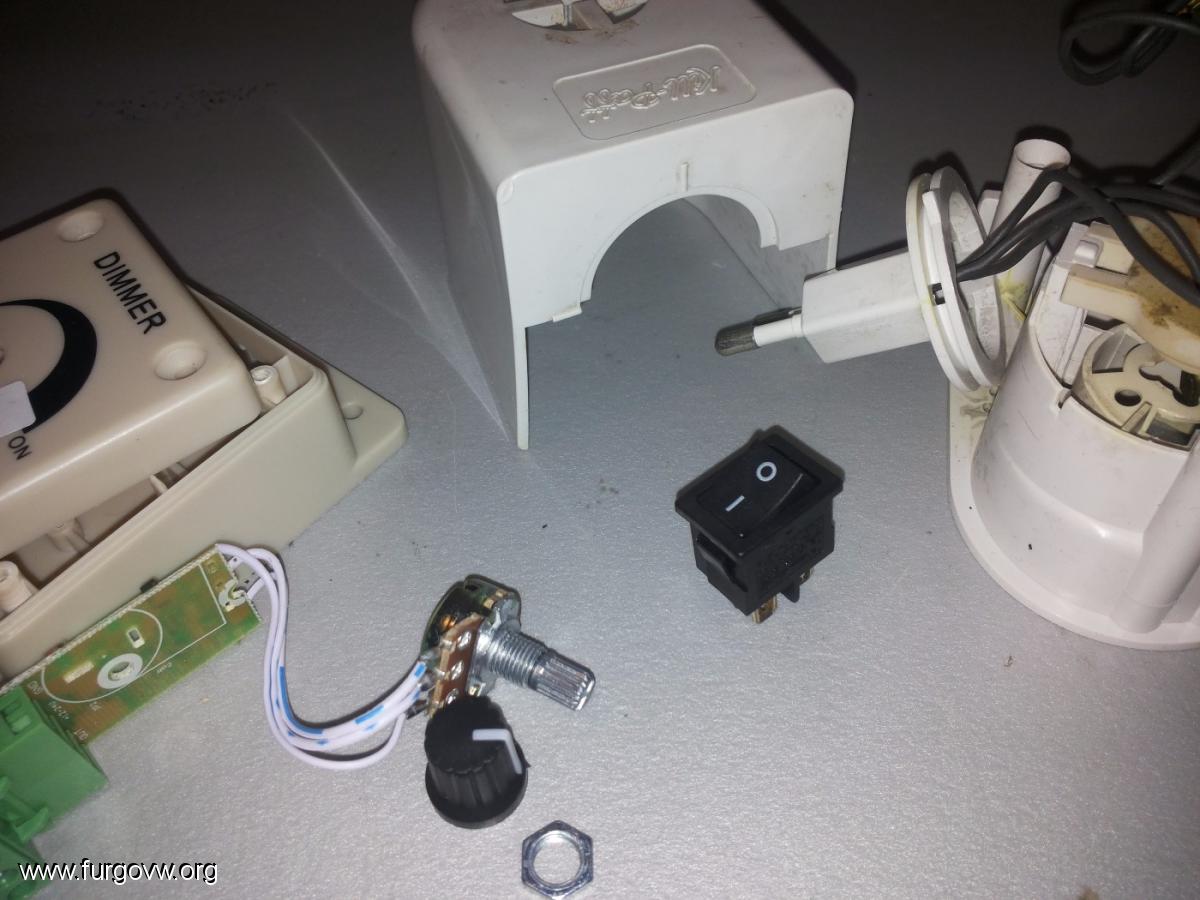

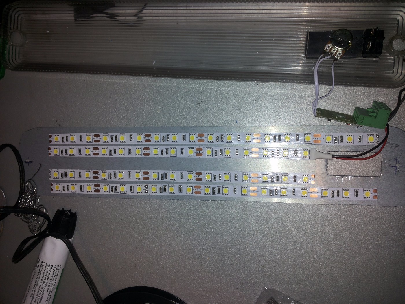

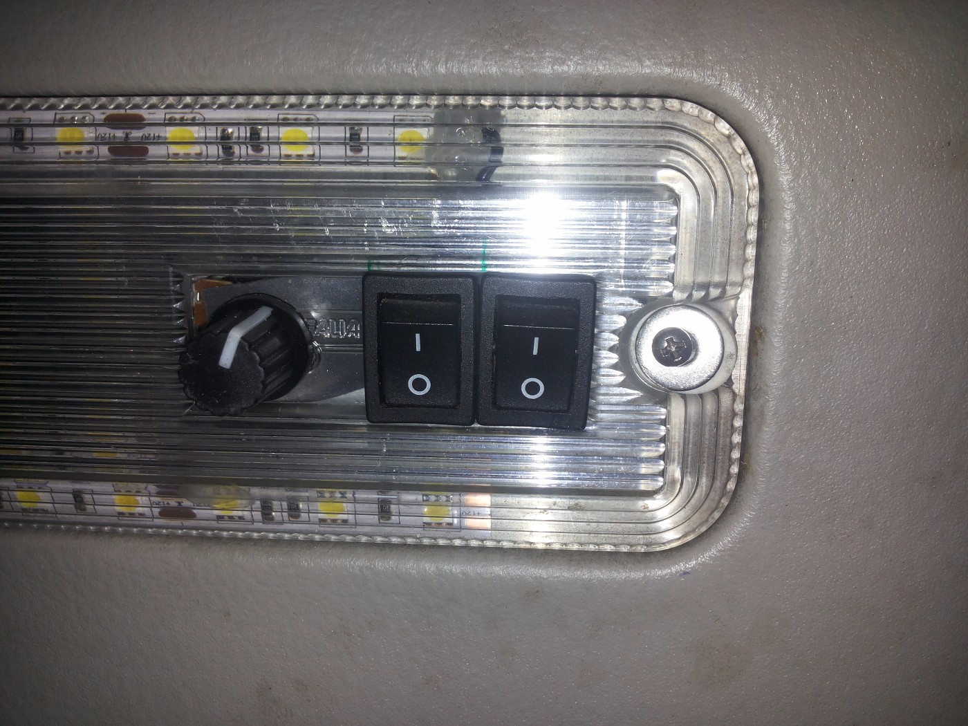

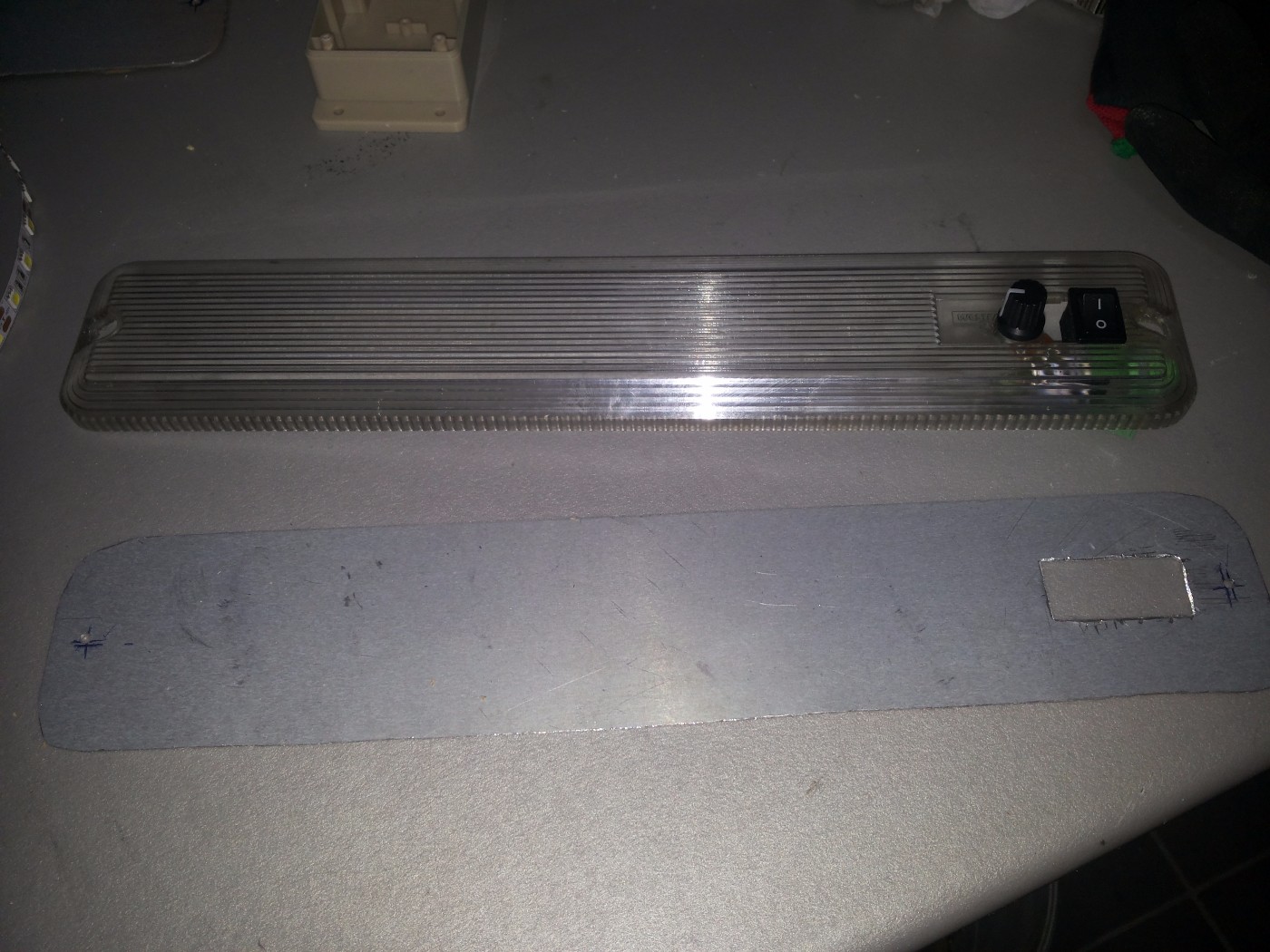

Hola, otro que he copiado la idea con pequeñas variantes.
Le he puesto interruptor, pq es cierto que el dimmer no hace de interruptor, y aunque el consumo es insignificante preferia tenerlo realmente en off.

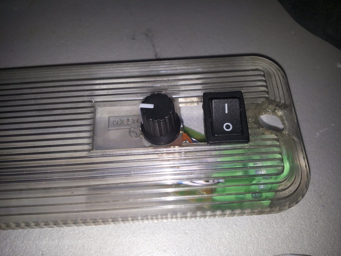

He utilizado interruptores de unos killpaf viejos, encajan en el espacio del interruptor original simplemente ampliando un poco el espacio con un cutter y un poco de cuidado.

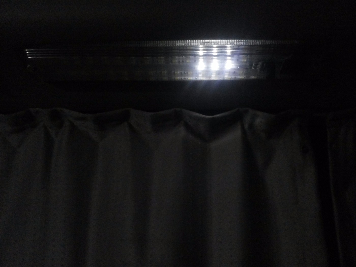

En el de la cocina le he añadido un segundo interruptor que unicamente activa una tira de 3 leds, con esto tengo algo minimo para dejar encendido toda la noche, ya que lo pequeños siempre quieren una luz. :)
Como vereis el dimmer lo he puesto en el plástico haciendo un agujero con una broca de hierro.
Y a los tornillos para sujetar la lámpara le he añadido un tope de goma con arandela para que el tornillo de hierro no apriete directamente el plástico evitando el riesgo de romperlo.
Muchas gracias por la idea original!  ;)     .palmas .palmas .palmas

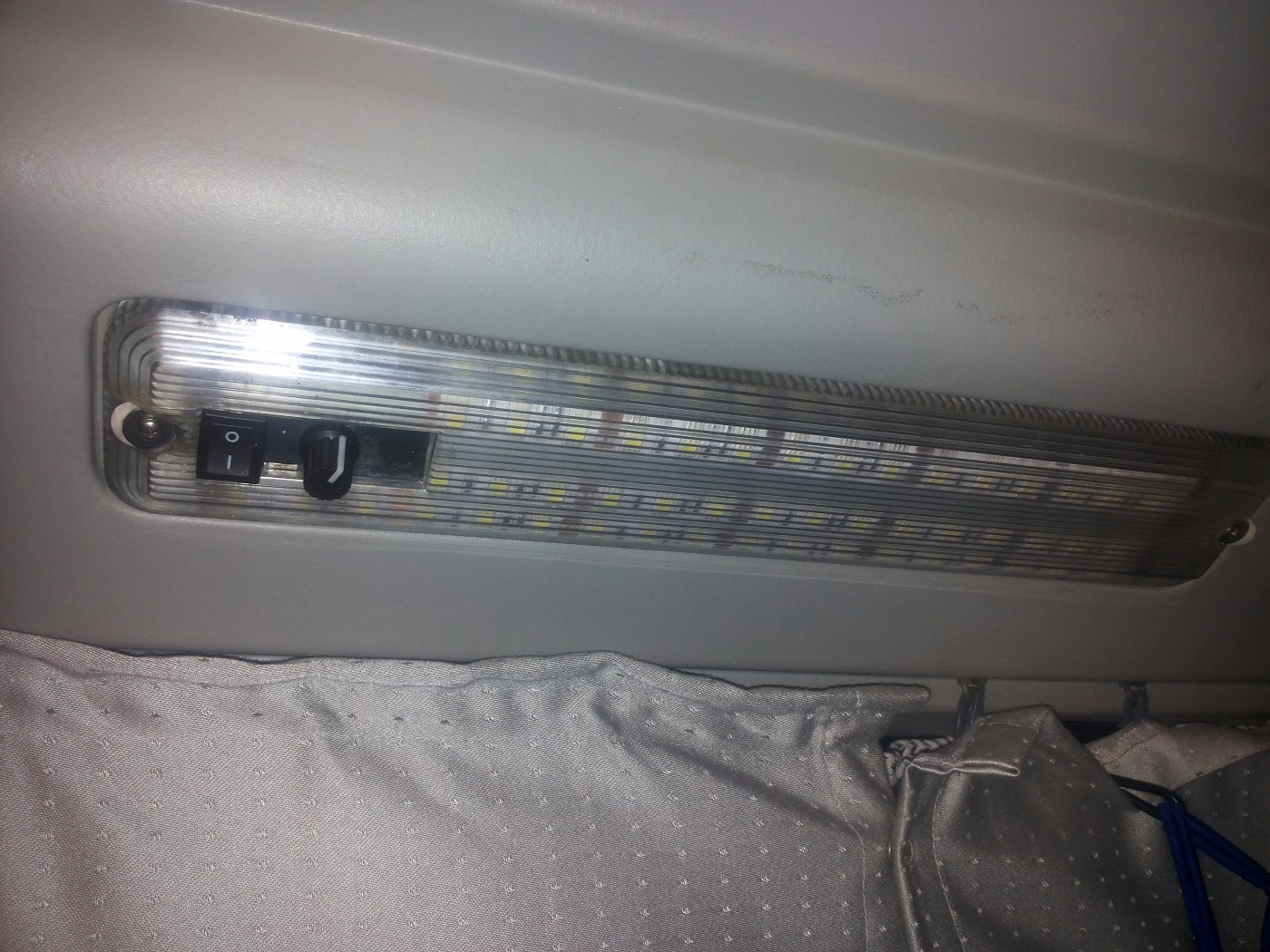

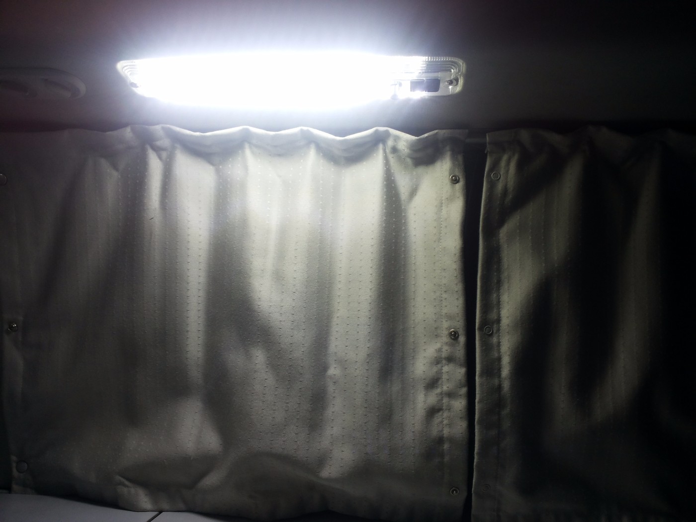

Si no me fallan los cálculos con las tiras leds que he puesto, con el dimmer al máximo consume igual que el fluorescente original, pero nada que ver con la cantidad y calidad de luz.
Pongo las fotos:

Hola a todos: Algo sobre los consumos de la  lámparas antes y después de su sustitución.  Antes de sustituir las lamparas fluorescentes, medí su consumo con un buen amperímetro  y  me señalo 0.95Amp. Luego las sustituí por 5 tiras de leds (81 leds en total). Con el regulador al máximo (máxima iluminación, muy superior a la del fluorescente) su consumo medido con el mismo amperímetro  fue de 0.470 Amp. . Con el regulador mas o menos a la mitad (iluminación media) la corriente fue de 0.170Amp. Con el regulador en el mínimo (sin iluminación visible) el consumo fue de 0.010Amp. Supongo que es  el consumo residual del regulador. Por ello le agregue el interruptor.
Josepm1: No me explico porque agregaste otro interruptor a la lampara si puedes regular la intensidad de la luz a tu conveniencia con el potenciómetro?
josepm1
tema 2 interruptores fue pq aun poniendolo al minimo (llega un momento en el que se apaga) me pareció q era demasiada luz para toda la noche, así con sólo 3 leds es mucho menor.
Gracias por la medición, yo lo medí aproximadamente y me pareció q gastaba más. genial.

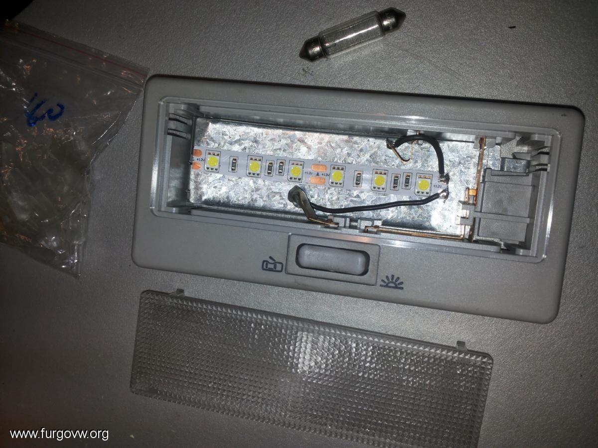

Hoy, en lo que ya se puedo denominar como "LED OBSSESSION  .loco2" he cambiado también la bombilla frontal de cabina (muy muy fácil), esta sin dimmer:
con 6 leds es suficiente, aunque cabrian más.
