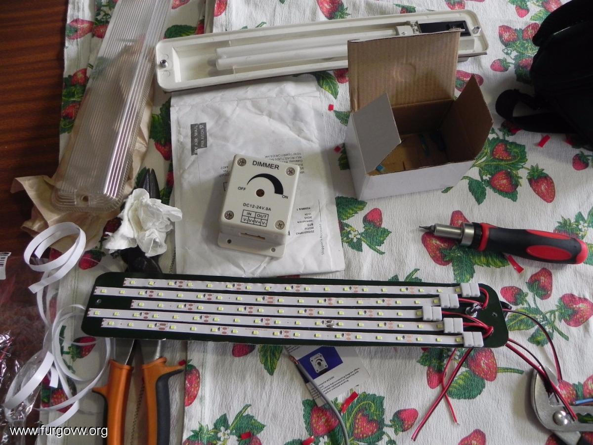

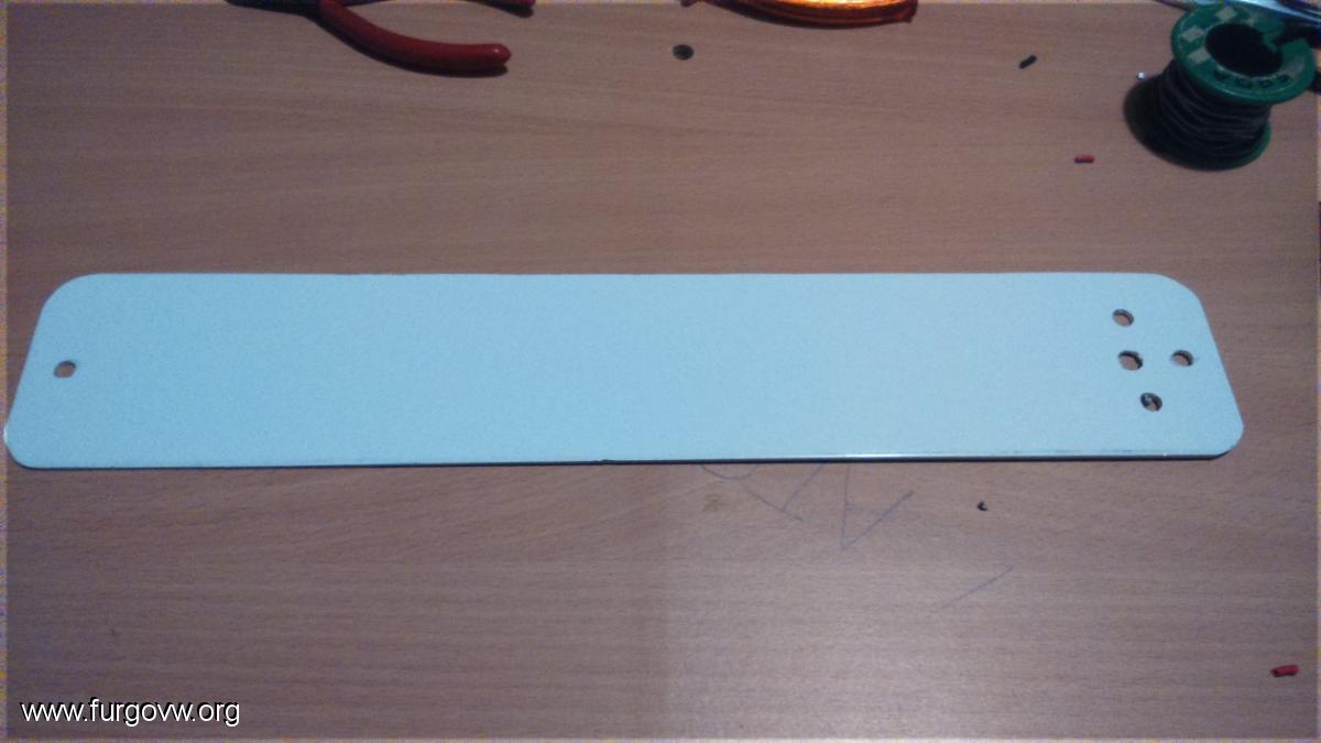

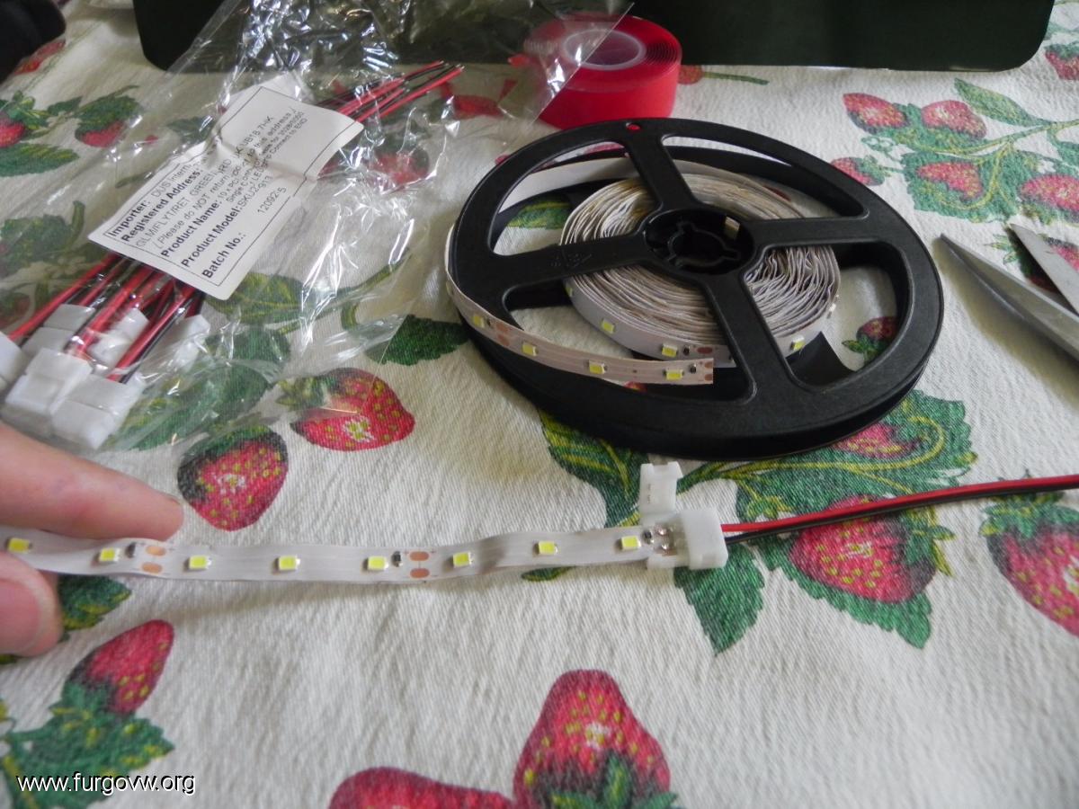

Seguí vuestros consejos y conseguí unos retales de aluminio blanco (sin coste):

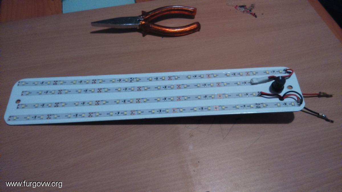

Una vez tomé medidas, recorté y taladré la chapa, pegué los leds con la misma disposición que en vuestros bricos:

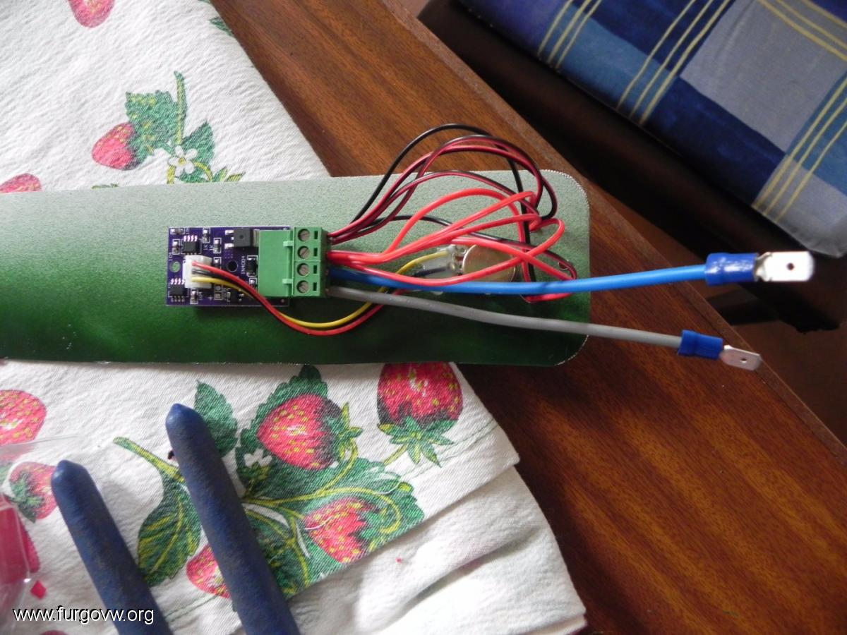

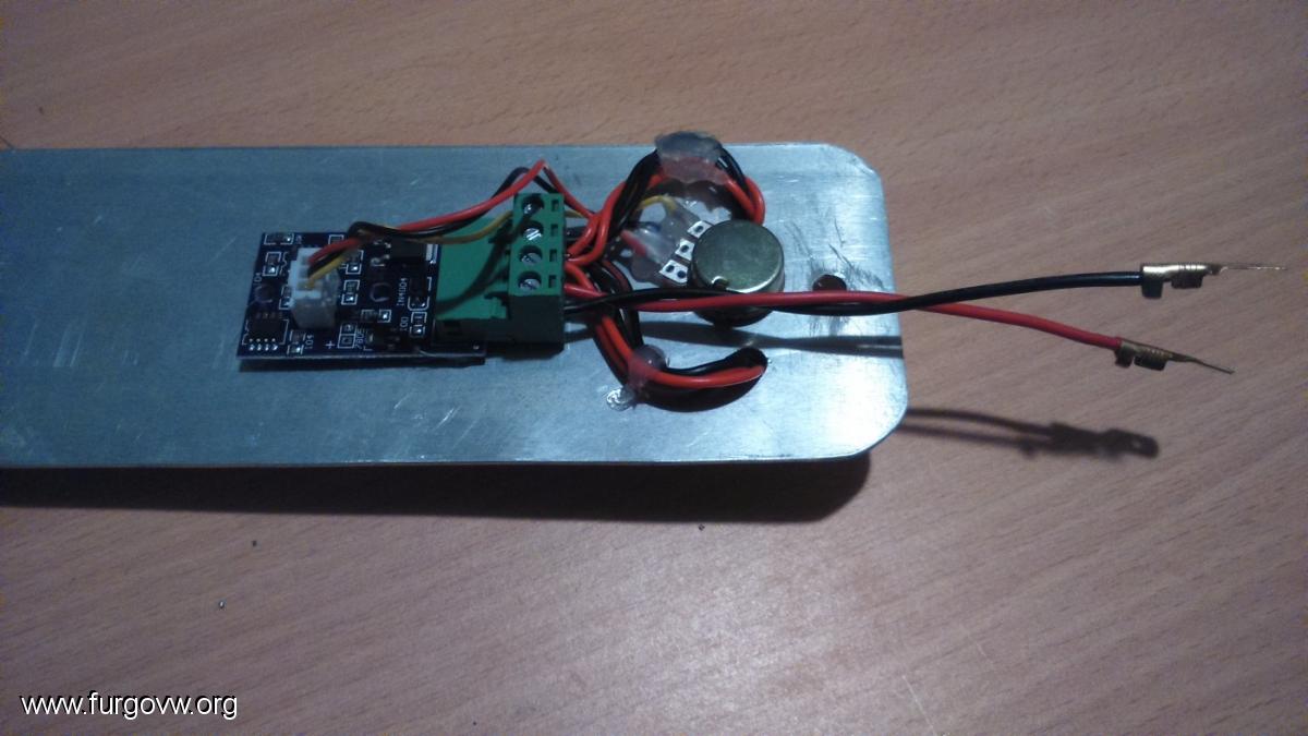

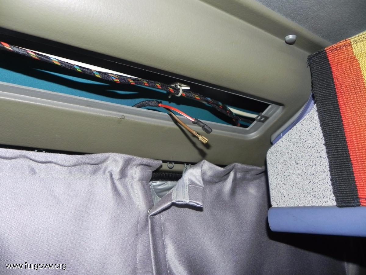

Soldé y sujeté los cables y el dimmer con la pistola de pegado con calor. Coloqué unos terminales factom en los cables que van a la furgo:
Y bajé a la furgo para comprobar el resultado:

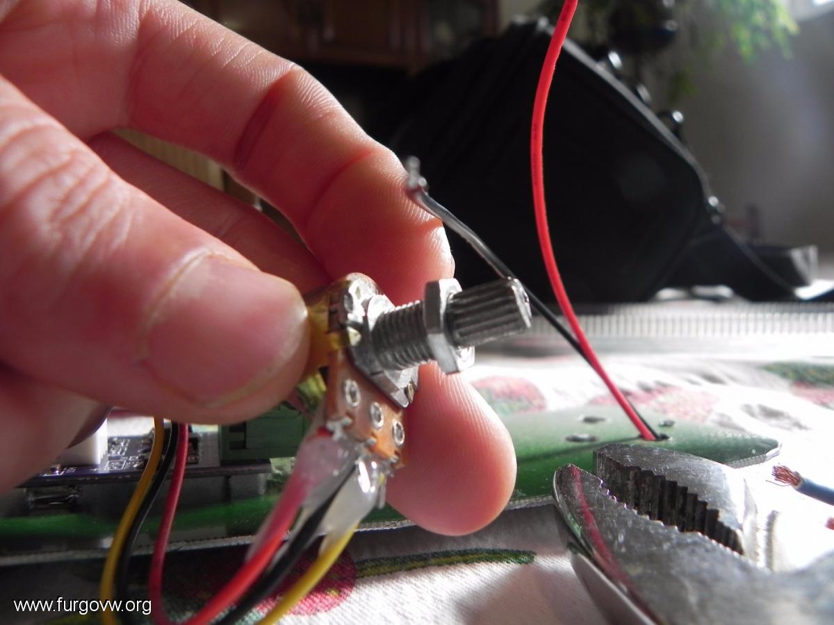

Si os fijáis, junto al dimmer, se ven algo los cables. Esto es porque he dejado un espacio suficiente en el cajeado del plafón (el dimmer no lo he centrado sobre el cajeado, sino que lo he situado a un lado), para próximamente añadir un interruptor por el tema del consumo.

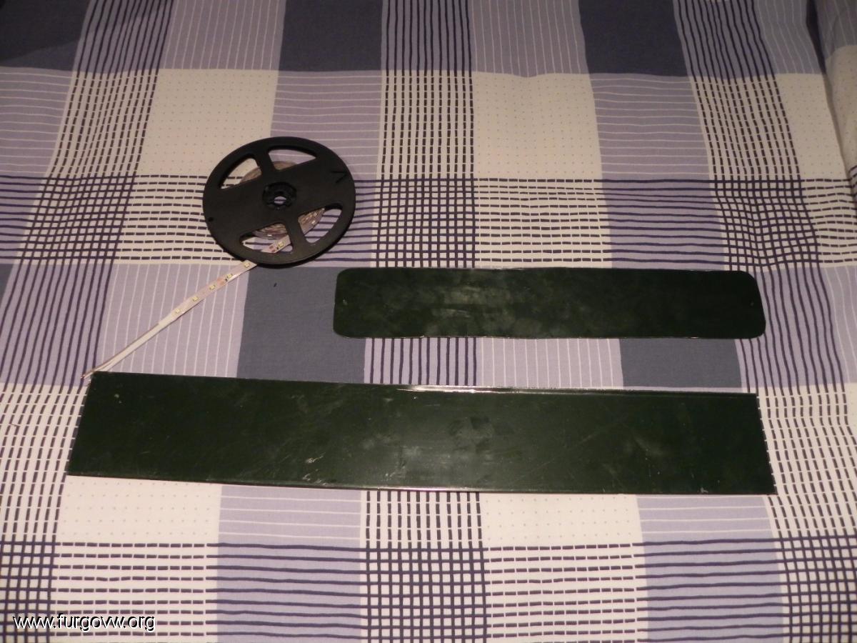

Por ahora solo los he puesto en el plafón de atrás para ver como quedaban, pero ahora visto el resultado lo haré también en el otro. Como vais a ver el brico es el mismo que el de josexote pero más amateur, evitando soldaduras y hasta tornillos, jejeje, también me paro a explicar cosas muy básicas, pero la idea es hacerlo para gente que no tenga ni idea de estas cosas, como es mi caso.
Lo primero, conseguir la plancha de aluminio, me la dieron en un taller de aluminio de un descarte. Es de color verde, me daba rollo que quedara mal por el color pero la verdad que no se nota nada, de todas maneras probablemente la siguiente la pondré en blanco.

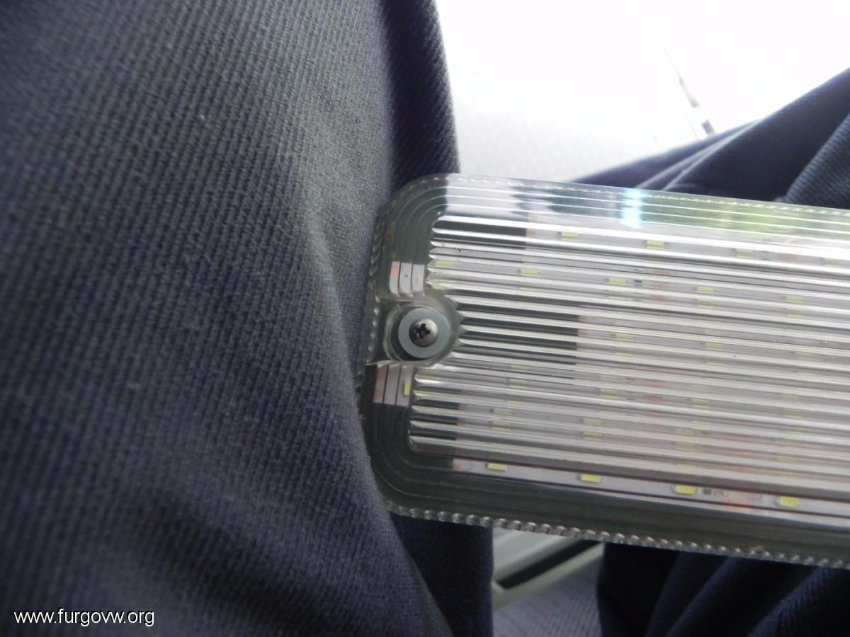

Busqué unos tornillitos de roscachapa, pero al llegar a casa vi que la forma de la cabeza del tornillo era una estrella de tres puntas, y como no tenía eso pues le puse unas tiras de cinta adhesiva de doble cara. Puse unas sobre otras de manera que el dimmer no toca en el aluminio y queda bien pegada a la plancha.
Aquí se ve como no toca nada del dimmer en la plancha:
Para evitar soldaduras he usado unos conectores LED que me pillé por ebay, que la verdad, son muy prácticos. Os dejo el enlace por si os hacen falta: http://www.ebay.es/itm/361333641792?_trksid=p2060353.m2749.l2649&ssPageName=STRK%3AMEBIDX%3AIT

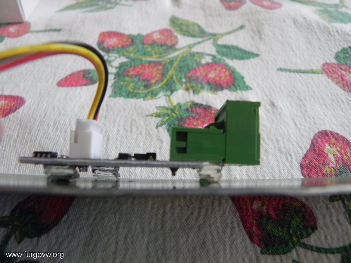

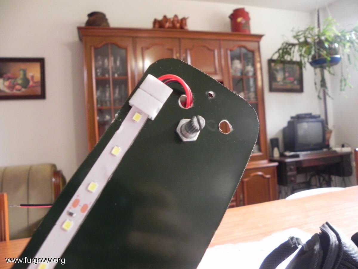

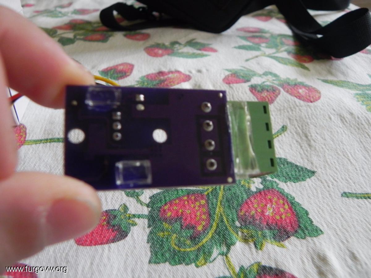

Bien, ahora toca desmontar el dimmer. Haciendo palanca con un destornillador plano a la vez que tiraba por la tapa negra acaba saliendo, luego vemos la rosca con la tuerca, se quita y se encaja en el aluminio y ya nos queda fijado el regulador. Maravilla.
Ahora ya pegué las tiras de LEDs con sus respectivos conectores a la chapa, en la tapa blanca de los conectores puse también un poco de cinta adhesiva de doble cara para que quede pegado y no bailen.

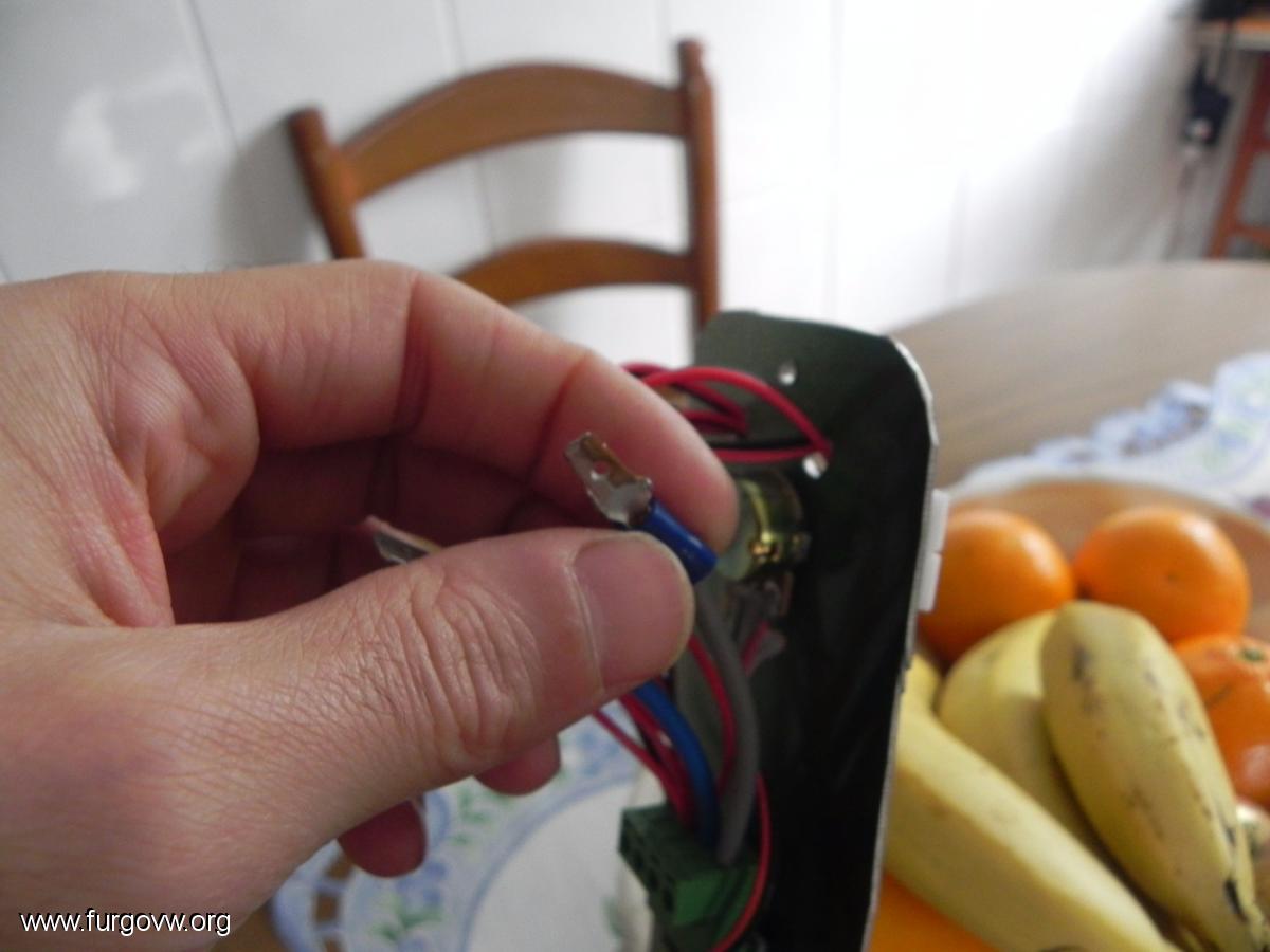

Luego se mandan los cables al dimmer. En la tapa del dimmer está el esquema, este es el orden: IN Negativo - IN Positivo - Out Positivo - Out Negativo. El In es para conectar los cables que vienen de la furgo y el Out para los cables que vienen de los LED. Ahí está el esquema de Josexote que lo explica perfectamente.A todo esto, hay que fijarse en que los LED indican cual es el positivo y el negativo. Para los cables que van a la furgo he puesto unos faston y así aprovechamos los que están en la furgo, además que el montaje es mucho más fácil y rápido que con una ficha o cortando y soldando.
El faston del cable negativo de la furgoneta era más estrecho que el que tenía. Lo solucioné cortando un poco el faston macho (el que viene del dimmer) con unos alicates.
Bien, ahora que ya tenemos todo listo llegamos a la furgo y conectamos. Recordad que hay que respetar la polaridad.
Ahora aparece el problema de que la tapa transparente del plafón se atornillaba a la pieza que contenía el tubo fluorescente que hemos quitado, así que lo arreglé poniendo una arandela que entre en el hueco de la tapa del plafón.
Y así queda una vez colocado. Cierto es que queda mejor si cogéis aluminio blanco, pero bueno...ande yo caliente. ríase la gente.

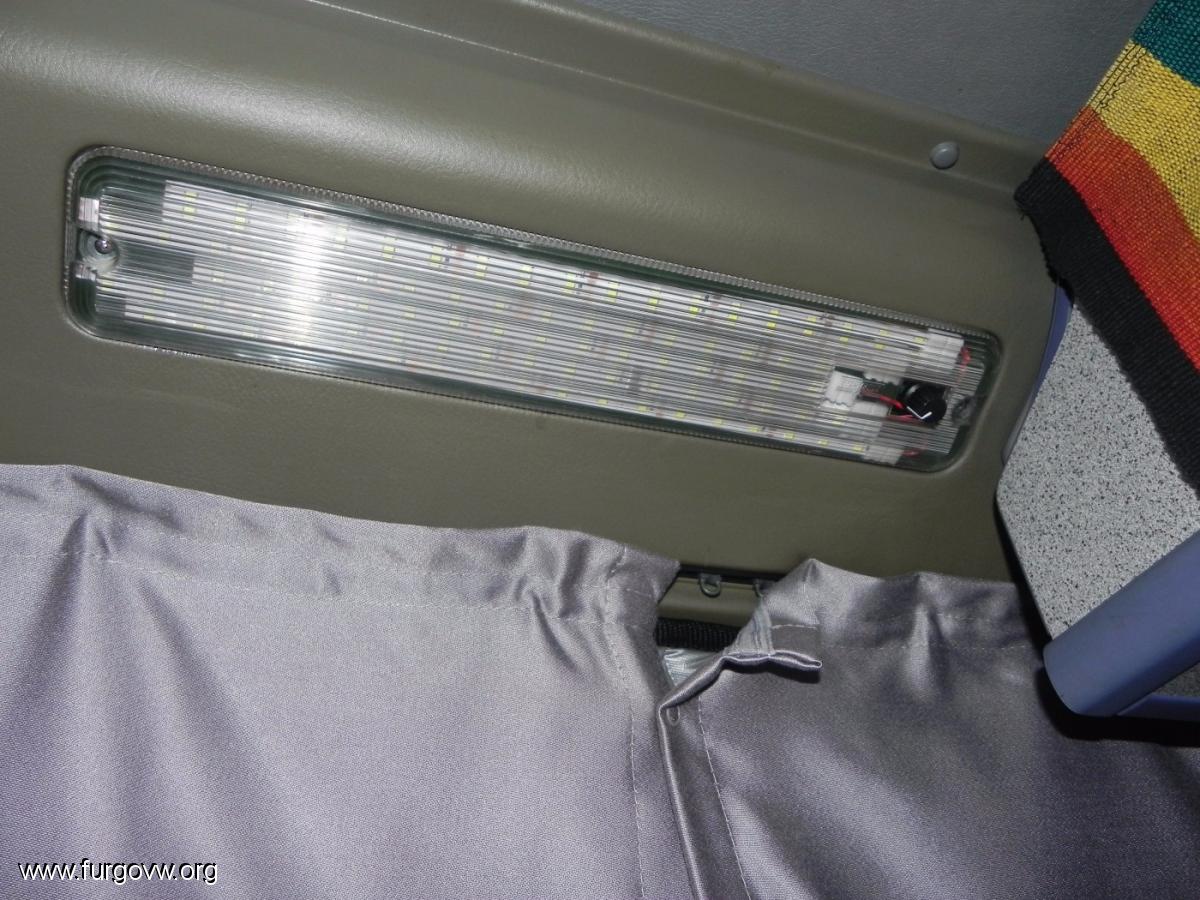

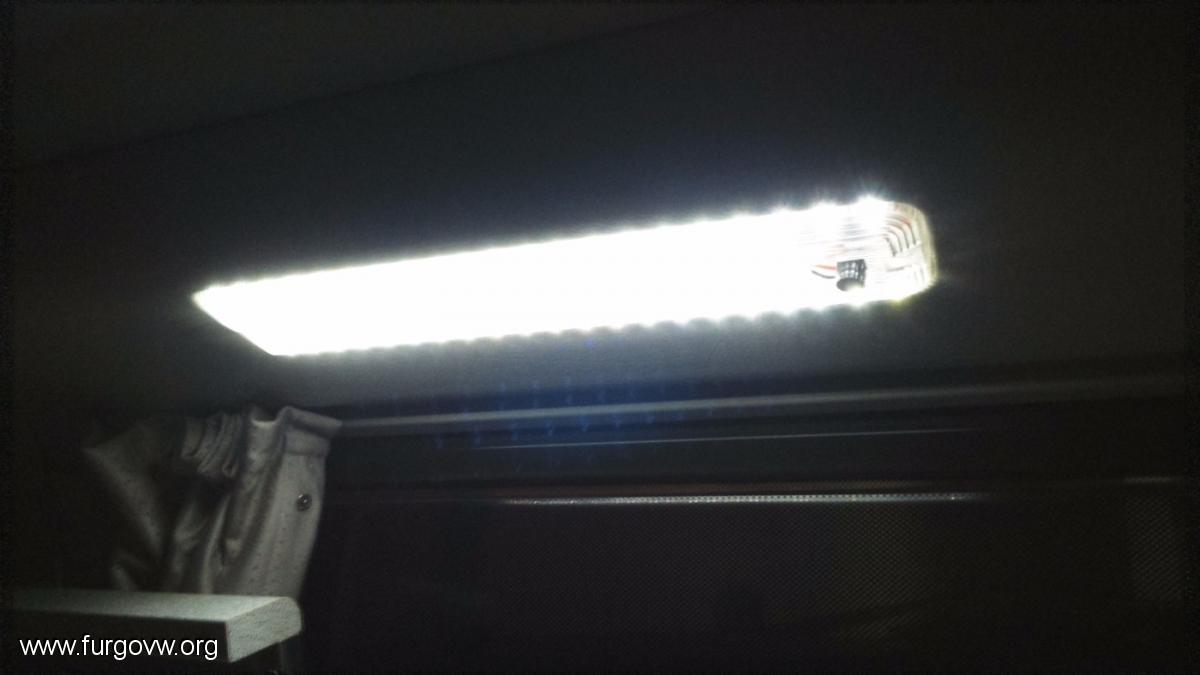

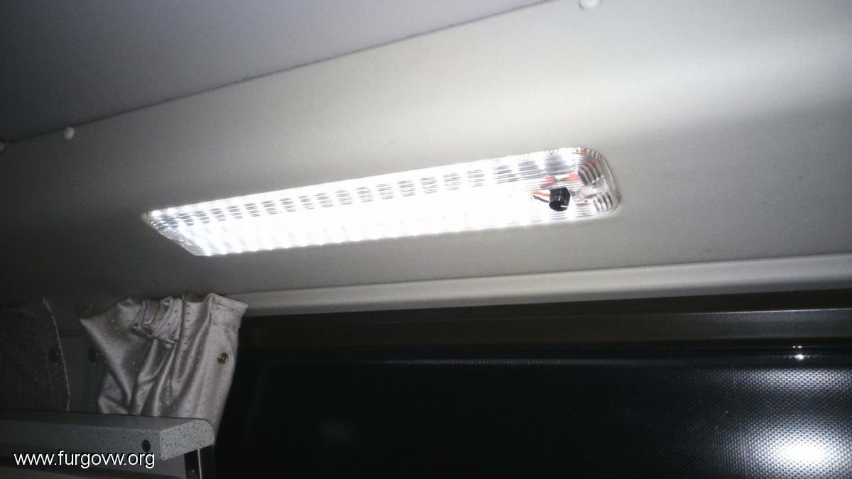

Y aquí el esperado resultado final.
La posibilidad de regular la luz que se quiere en cada momento es la leche, si quiero luz a tope la tengo (alumbran la de dios)o si quiero una luz tenue para esos momentos íntimos (la luz no es mi mejor aliado  .meparto) pues también.
Lo bueno de este brico además de poder regular la cantidad de luz es que respeta la estética original de la furgo, permite conservar el dispositivo luminoso anterior en caso de que queramos rectificar y desde luego el ahorro energético que nos supone, sobre todo ahora en nuestras salidas de invierno.
Animaros a hacerlo que es muy fácil y vale mucho la pena. Sumando los LED, los dimmer, los conectores...no creo que me gastara más de 12€.
