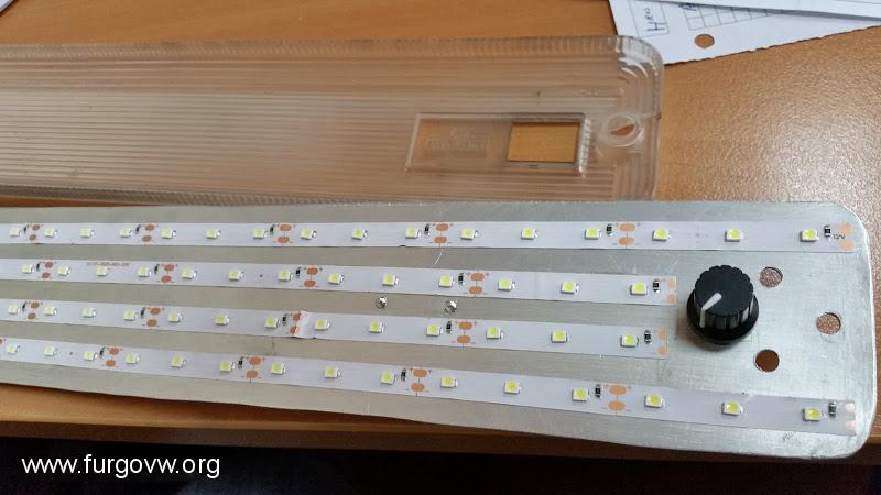

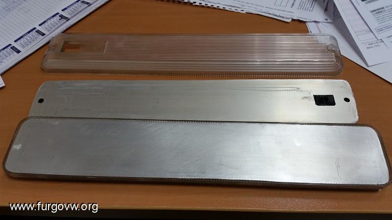

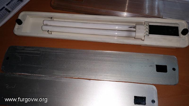

En fín que me lancé a bricolar los plafones led. La idea era no romper el original, por si un día lo necesito, lo vendo, o nose... Así que están guardados. Con lo que era hacer de cero, primero pensé en una base de plástico pvc blanco para pegar las tiras de leds pero después cambié de idea y recorté unos trozos de aluminio. para disipar calor y para dar rigidez al soporte.
un poco de medir, marcar, cortar, limar... encajan perfecto.

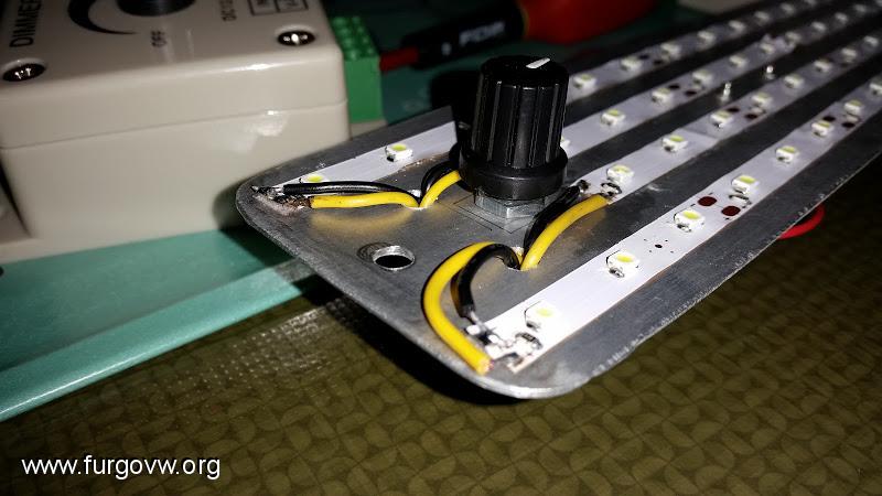

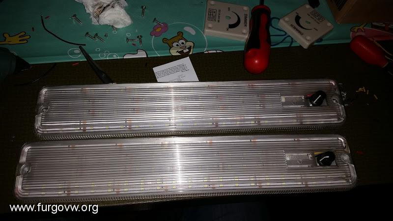

Después pegar las tiras de leds. Tienen que ser conjuntos de 3. y quería aprovechar la tapa que hace de difusor para la luz, así que intenté cubrir toda la superficie. 2 tiras de 7x3 leds y 2 tiras de 6x3. total 78 leds (son del 3528,, tampoco es plan de pasarnoss jeje)

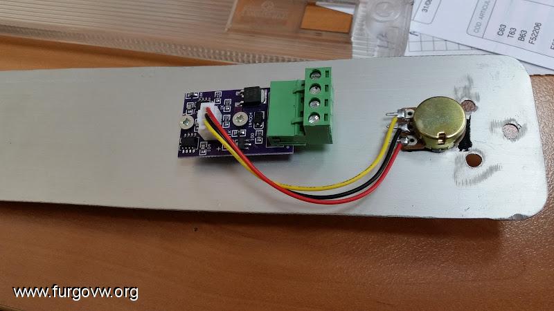

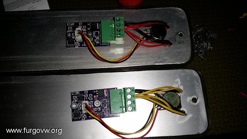

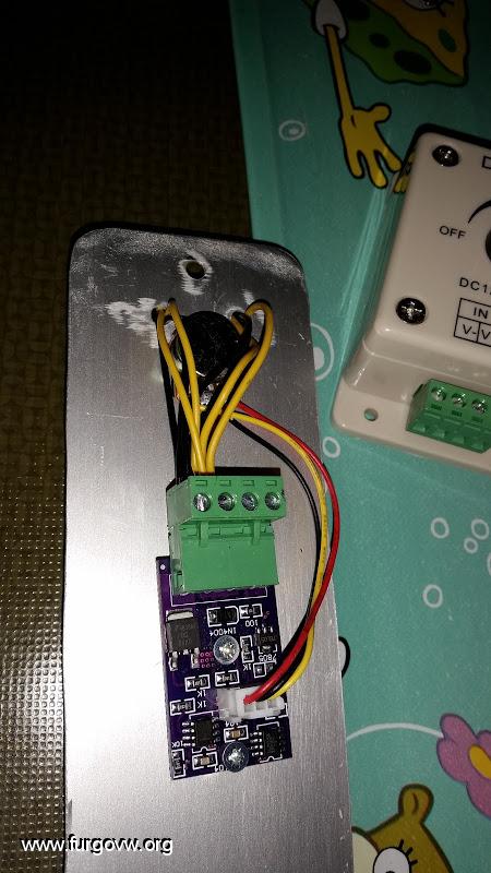

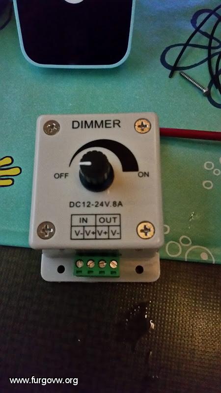

También acoplé el Dimmer, que previamente había desguazado. Es un dimmer que se encuentra en Ebay por 4 o 5 euros..

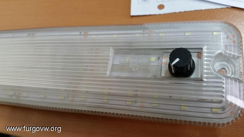

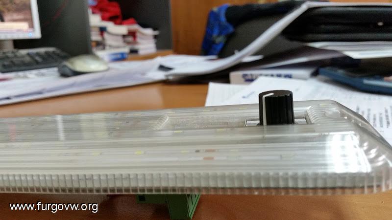

Con la tapa del plafón original, queda bastante aceptable... He pensado en poner algún trozo de cartulina negra debajo.. pero bueno, la verdad es que una vez instalado no se nota nada y queda bien.

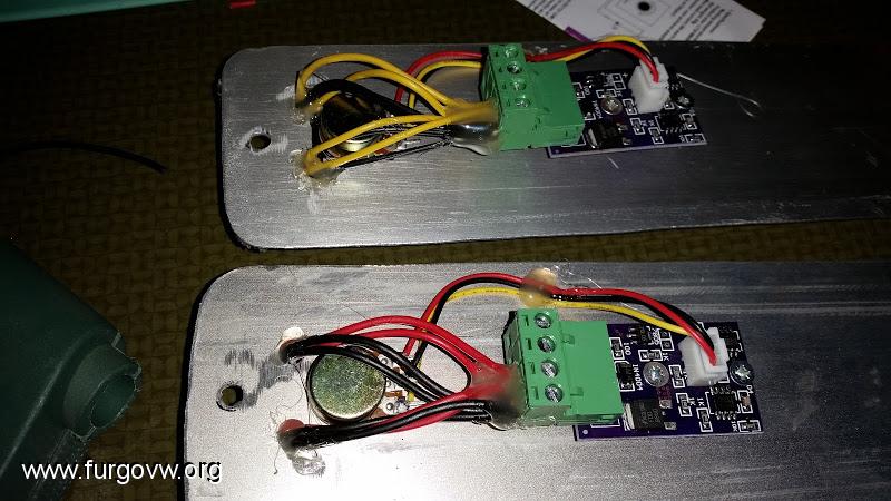

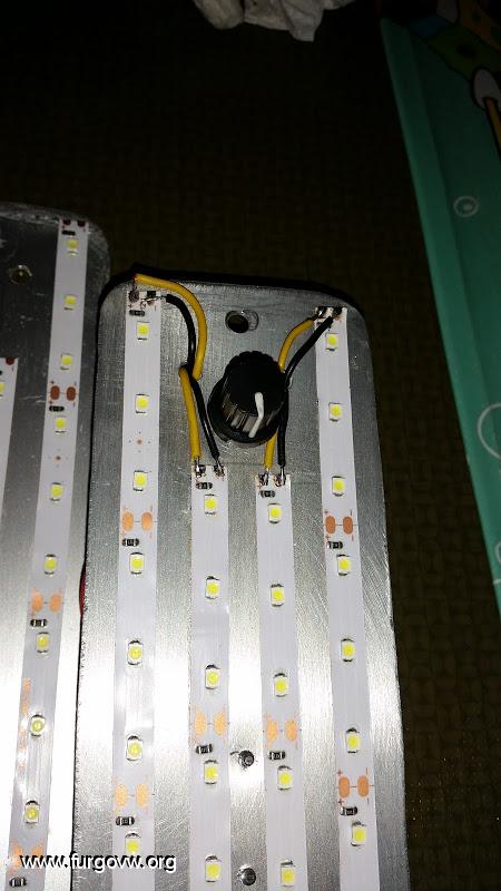

Ahora se sueldan los cables a las tiras. He optado por no unir las tiras entre sí, ya que así, si algún día falla algún led, sólo tengo que sustituír su tira de leds y ya. Así que van los 4 positivos a la salida del positivo del dimer, y los 4 negativos a la salida del negativo del dimer.
Todo ello, multiplicado por 2.. para las dos tulipas. Veréis cables de distintos colores, es porque he reutilizado los cables de una vieja fuente de alimentación de ordenador.  :P ;D
Y sujeté los cables y las uniones bien con silicona de esa que se aplica con la pistola de calor.. muy útil por cierto para muchas cosas.

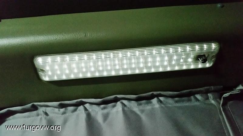

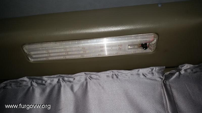

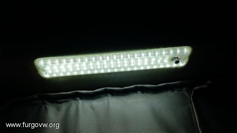

Trabajo terminado y probado. Sólo falta colocar en la furgo.

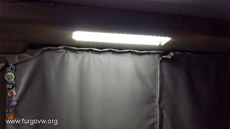

Y funcionando. Las fotos no hacen justicia y no muestran bien la luminosidad ni el funcionamiento, que es realmente satisfactorio.. pero bueno ahí van.
Un vídeo,, a ver si se aprecia mejor.

Muy contento con el resultado, regula desde casi nada de luz, hasta necesitar gafas de sol en plena oscuridad.. para cuando hay penumbra genial..
He aprovechado para dar la vuelta al plafón trasero, así la ruleta del regulador queda a la izquierda (no al lado del altavoz del mueble superior) y es más cómodo de usar.

Una cosa, para meter el regulador del dimmer en la plancha de aluminio ¿cómo hiciste?, ¿desmontaste el regulador y uniste las piezas por cada extremo de la plancha?, ¿lo soldaste? Te lo pregunto porque veo que te quedó perfecto.

Mira, la placa electrónica del dimer se saca de la carcasa, lleva dos tornillos que la sujetan. Lo que yo hice fué cortar dos trocitos de plástico, como una especie de tubo, para que me hiciesen de separador.. ya que no puedes atornillar la placa eletrónica contra la plancha de aluminio. No sé si me explico bien. Tienes que fabricar, o cortar de un rotulador, o un boli, o algo. unos canutillos de plástico de 5 o 6 milímetros para que las patillas de la placa no toquen con el soporte.. Luego a la plancha de aluminio le hice unos pequeños taladros, muy pequeñines.. y con un tornillo roscachapa se queda fuerte. Después la punta la limé para que no sobresaliera mucho por el lado de los leds.
Estoy algo espeso esta mañana con el teclado.. si no entiendes me lo dices y te hago un dibujo que creo que se me da mejor.

por cierto, la ruleta negra del dimer sale a presión.. está muy dura, pero con cuidado, haciendo palanca por los lados poco a poco con algún destornillador va saliendo. después hay una tuerca y ya sale. Después se coloca de nuevo también a presión, fijándote en colocar la ralla blanca donde te interese.
