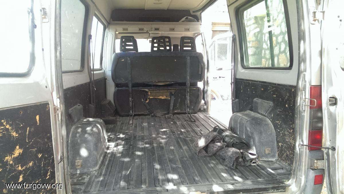

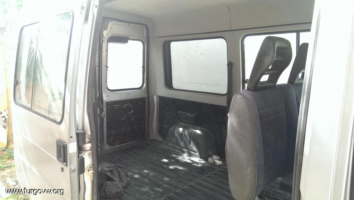

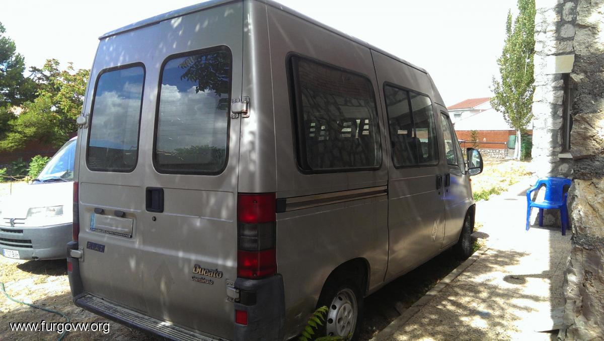

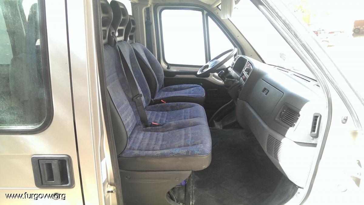

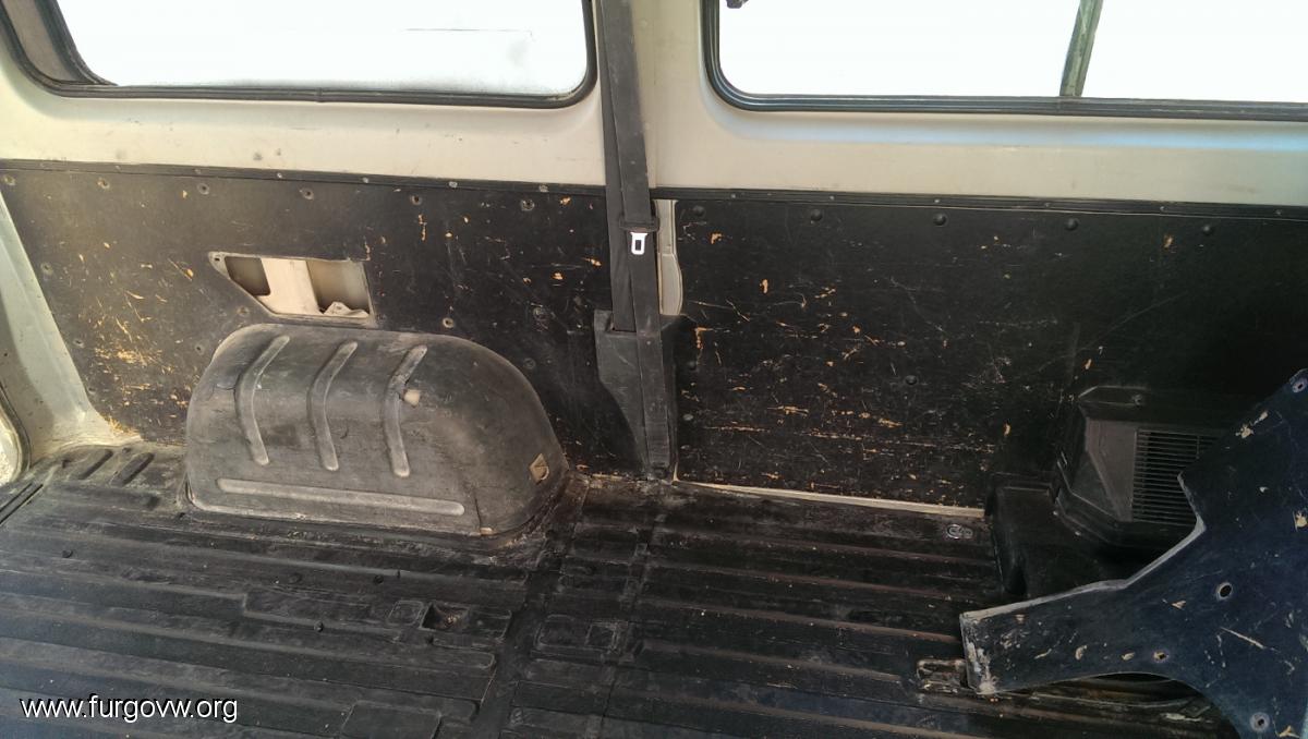

Bueno ya se como subir fotos  asi que empiezo poniendo el estado inicial, despues de limpiarla (y aun asi me queda mucho trabajo de limpieza)

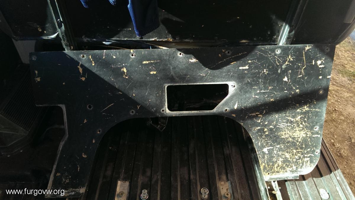

Bueno, cotinúo con las fotos de hoy, desmontaje de los paneles interiores. Las grapas estan tan pasadas que se parten solas asique tendre que comprar otras para cuando tenga que montar.
Ya que esta todo desmontado limpiare esos huecos e intentare dejar instalado algo de cableado para la instalacion de 220v, aunque las grapas que voy a poner son roscadas por lo que podre quitar los paneles mas adelante para hacer todas esas operaciones, a la vez que meter aislante.

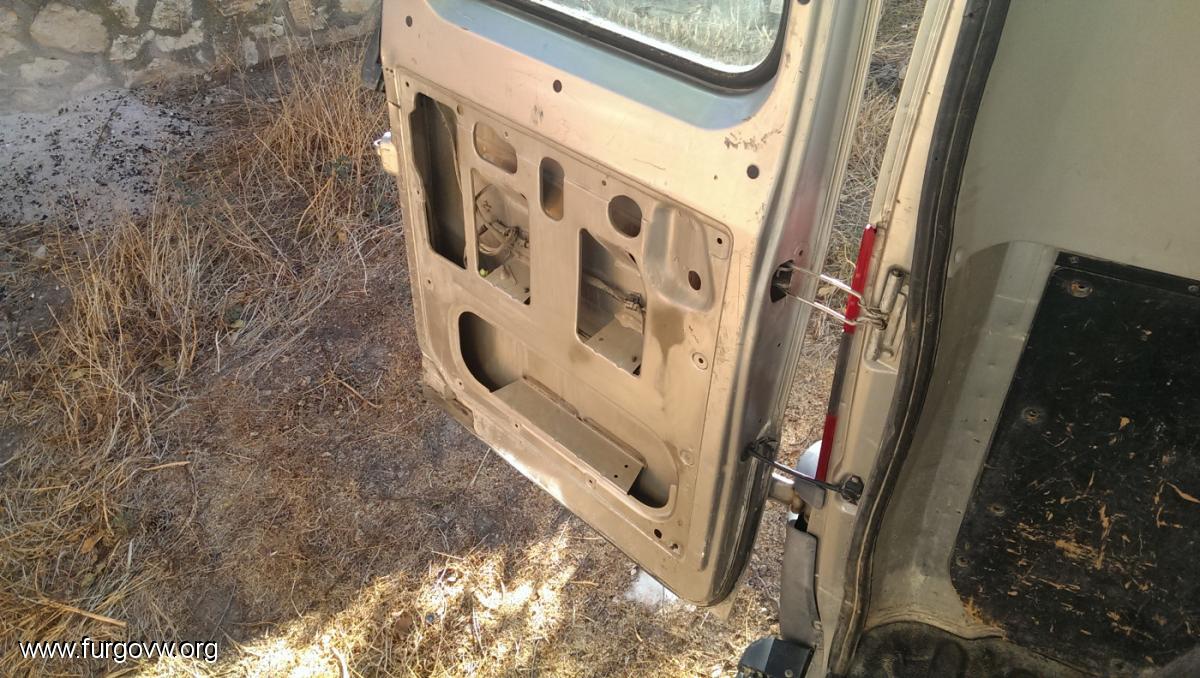

Por cierto, el panel de la puerta trasera donde va el tirador que abre la puerta no se quitarlo, a ver si alguien me ilumina, si no viene mi amigo martillo y se lia a romper cosas jejeje.

Lo del panel si no es que quieras decir otra cosa, es desmontar la maneta y luego podras sacar el panel ;)

Si, me refiero a eso exactamente, pero la maneta no tiene ningun tornillo ni nada, no vaya a ser que tenga algun sistema concreto y yo tirando de mala manera lo parta, estan los plasticos de mirame y no me toques.
Benet46
lleva como un marco si no me equivoco, ese marco sale a presión o empujando para la derecha o para la izquierda pruébalo y ya diras alguna cosa

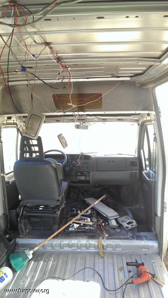

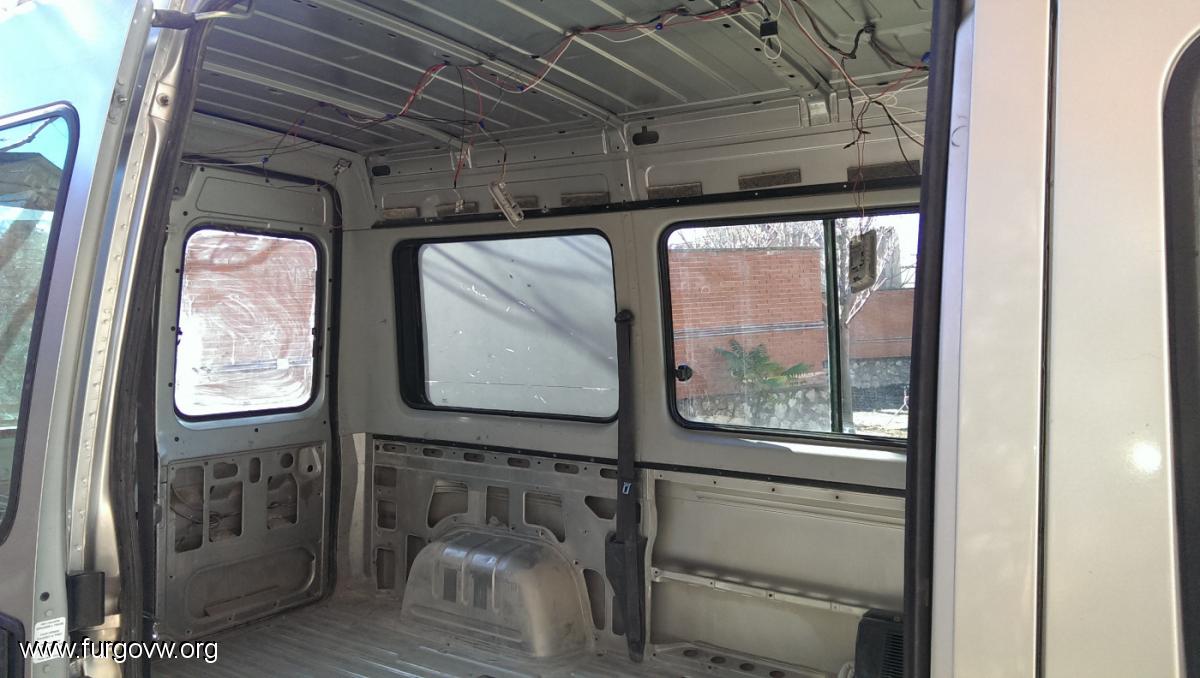

Sigo avanzando en mi furgo y para aprovechar que estaban los paneles desmontados ya me he tirao al rio y he desmontado todo, paneles, suelo, asientos, techo.... todo, todo, y ya que la tengo asi voy a meter el sistema electrico, he estado un tiempo estudiando la forma de poner el enchufe exterior para que no lo vean en la itv y asi no tener que homologar pero despues de darle muchas vueltas prefiero ponerlo visible y homologo todo, aqui viene mi primera pregunta ¿cuanto suele costar homologar este tipo de instalacion? solamente seria enchufe exterior, caja de diferenciales, dos puntos de luz y dos enchufes.

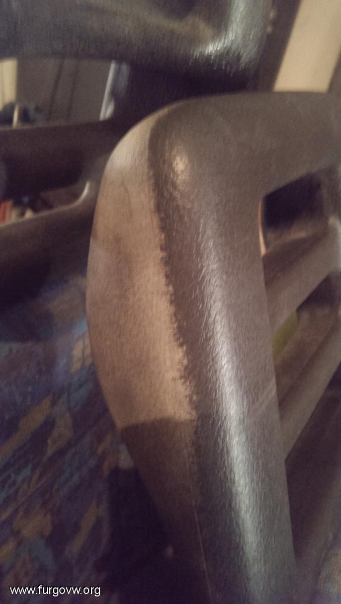

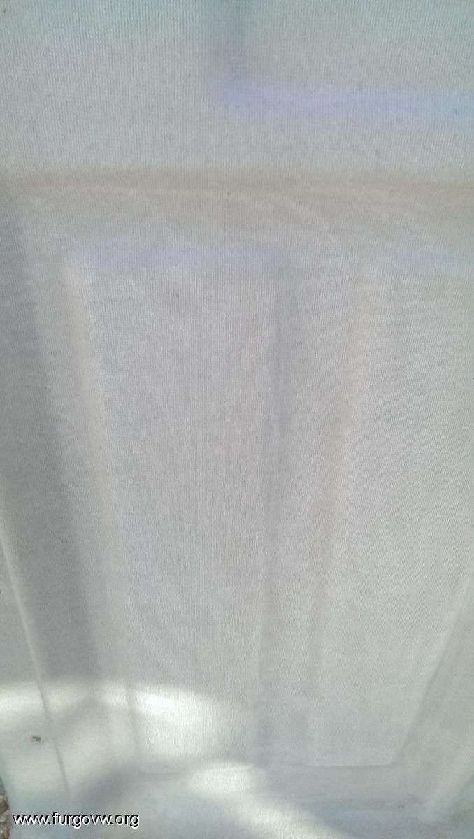

Aqui en esta primera se puede ver el antes y despues de los reposacabezas.

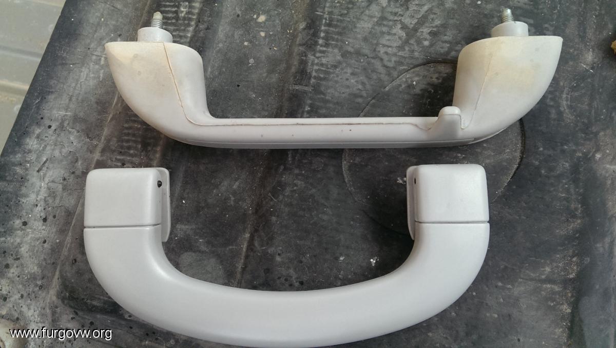

  agarraderas antes y despues.

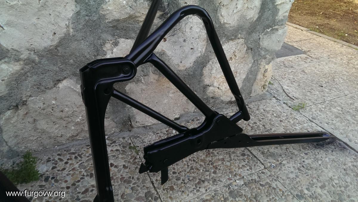

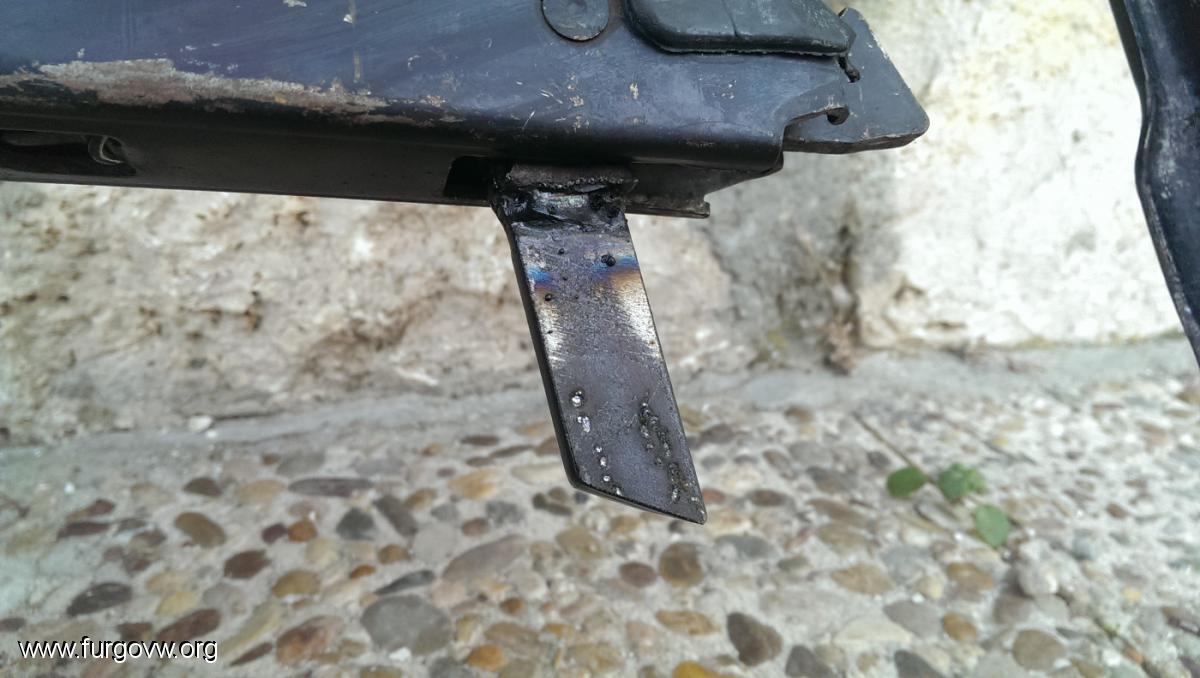

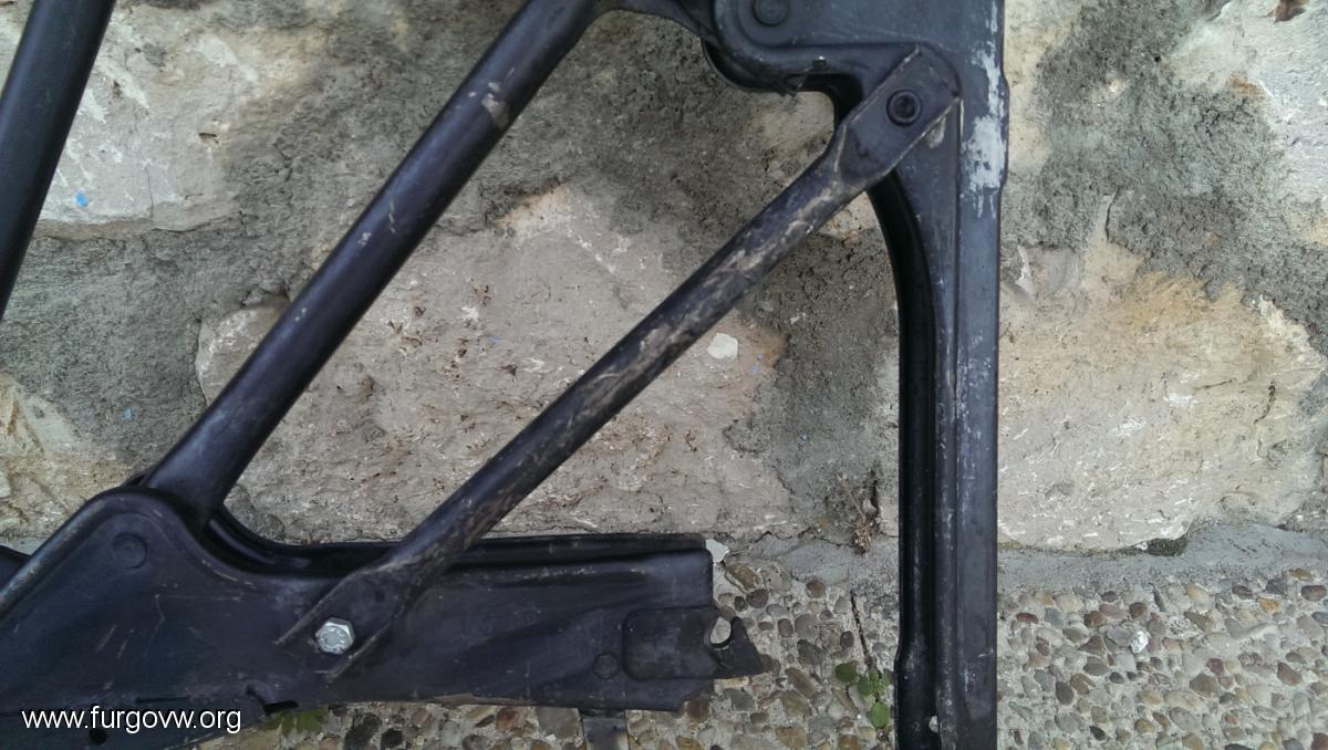

He tenido que reparar la palanca para enganchar y desenganchar los asientos traseros, mi primera soldadura con arco electrico de mi vida.

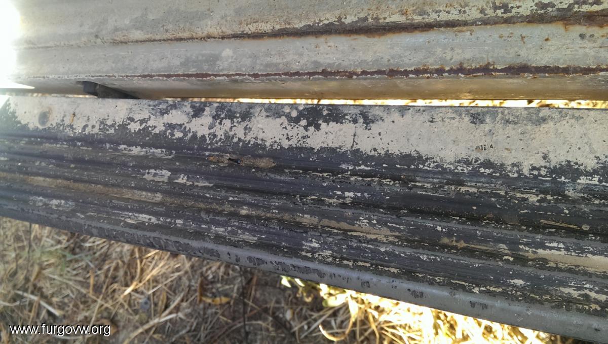

Estado en el que estaban las patas de asientos traseros.
Y como han quedado despues de pintarlos.

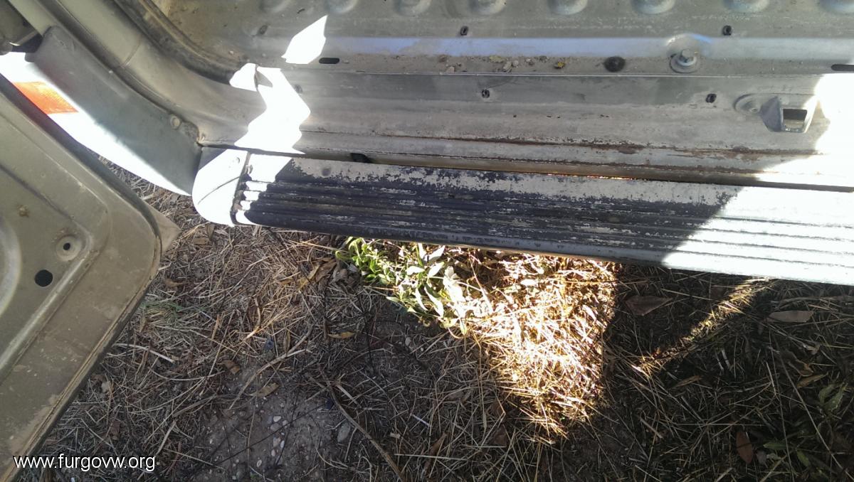

Escalon trasero.
Resultado de lijar y pintar.

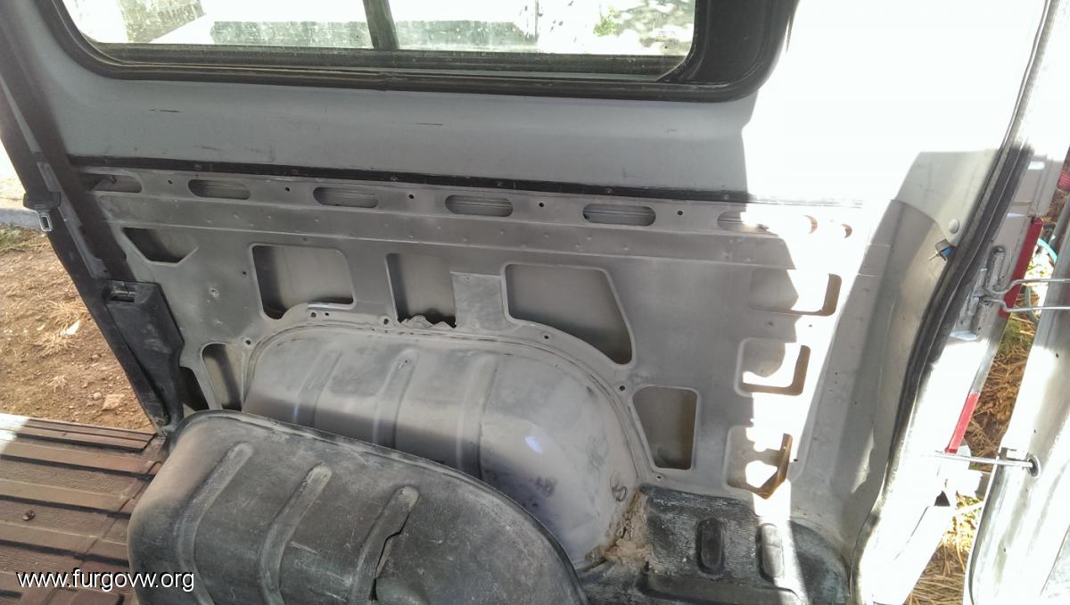

Techo limpio, para dejarlo mejor habria que meterle con agua y segun he leido no es muy recomendable porque se descolgaria la tela.

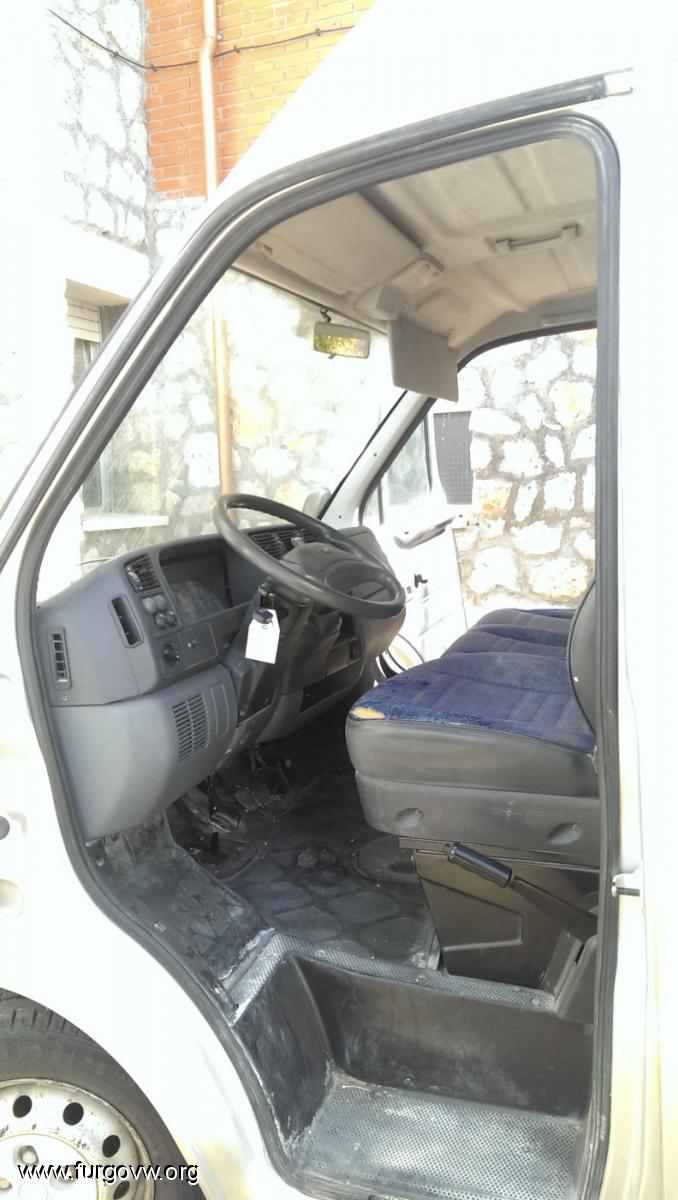

El estado general de la chapa no es malo.
