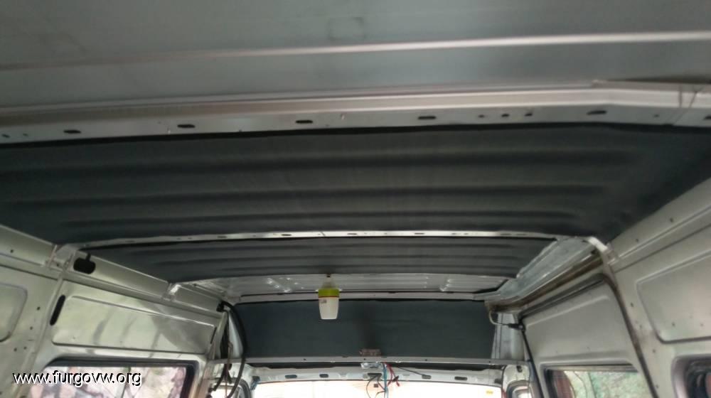

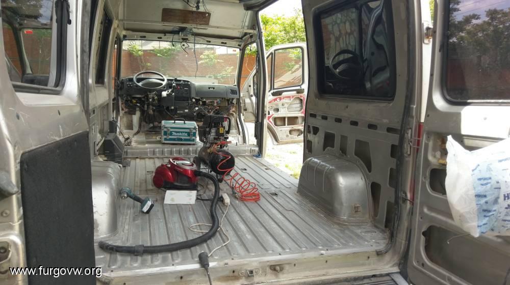

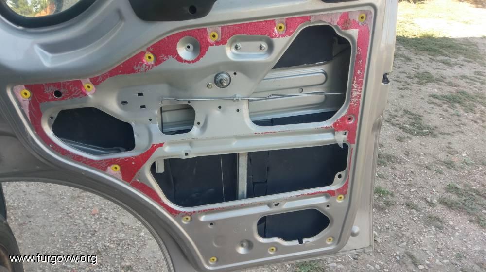

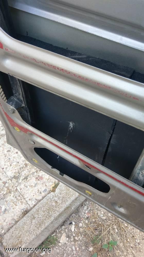

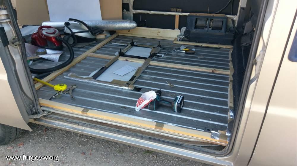

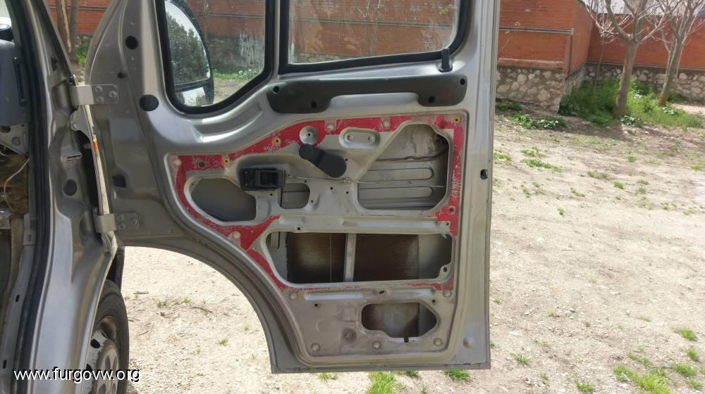

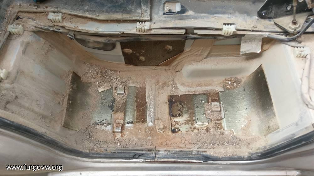

Isandias
Desmontaje, limpieza y comienzo de aislamiento con kaiflex. Ya de paso meter tubos para la luz y suelo de cabina

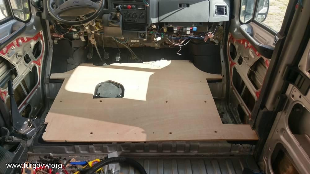

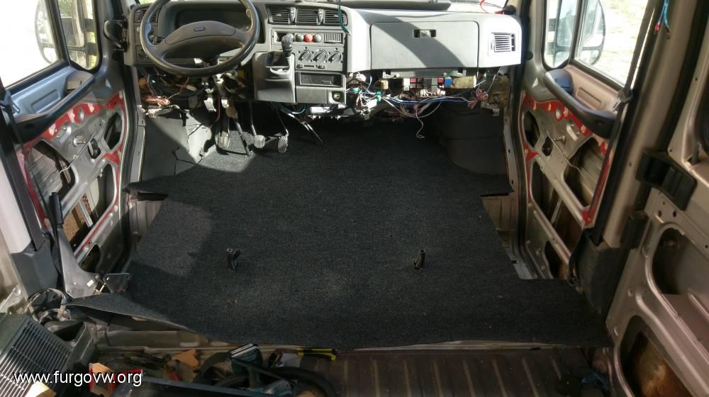

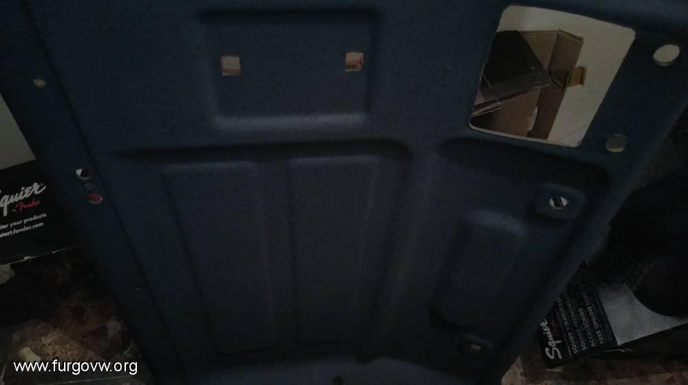

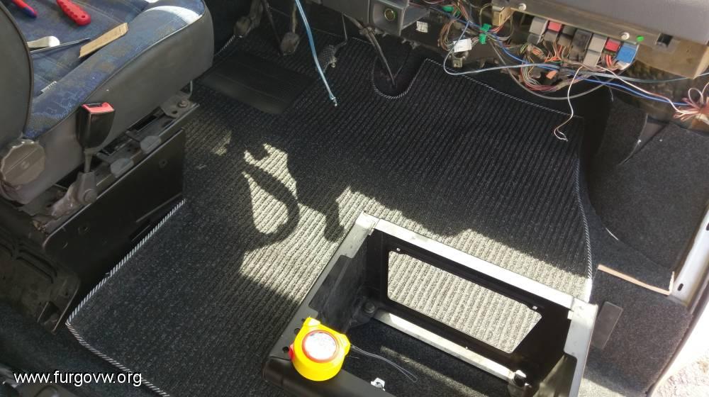

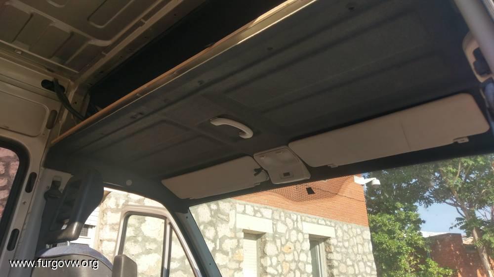

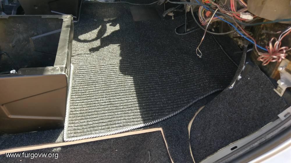

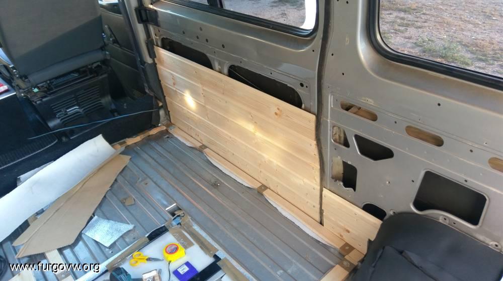

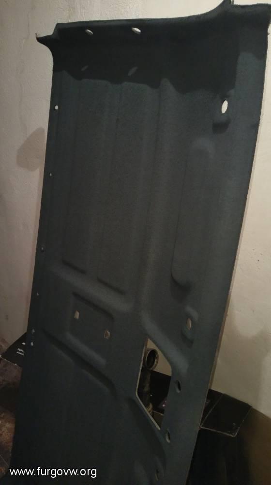

Isandias
Pintado de techo de cabina y mantaje de la madera del techo nueva para hacer un cajon donde antes iba una bandeja, el suelo de cabina ya terminado solo a falta de remates por donde van los cortes de moqueta y con su alfombrilla nueva.

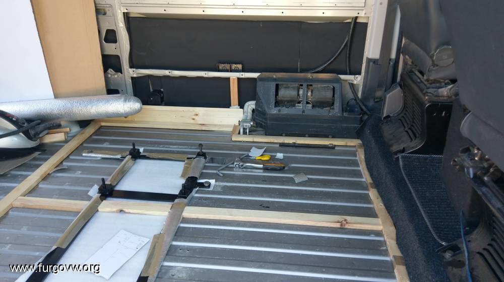

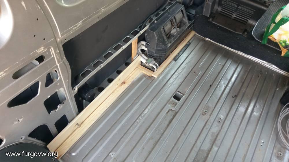

Tambien se ha comenzado con los soportes del suelo trasero y el panelado de la parte trasera.
