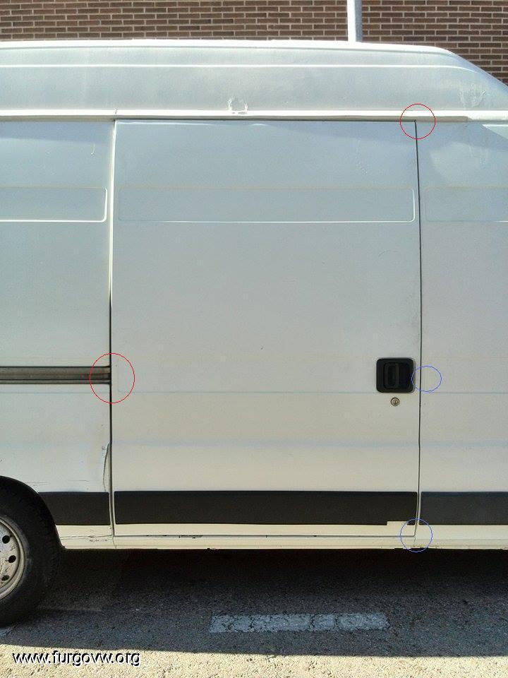

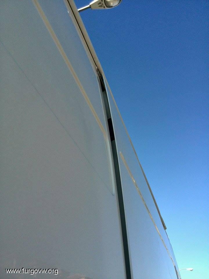

Aqui os dejo las fotos de la puerta lateral... A ver que os parece Pedro y Ursus. Hago lo que me dijiste Pedro? O no lo ves factible ..?¿ ??? ???

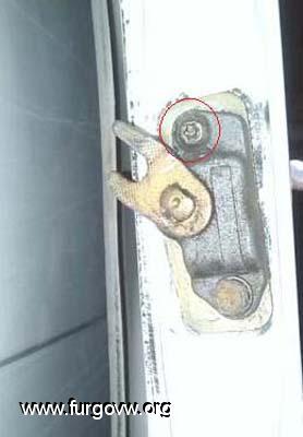

de esta primera, me cercioraria que el cierre actua como debe, que llegue al final de su recorrido al cerrar y que engancha en el bulón, y que este no esté desgastado y deje demasiada holgura. El buloncillo puede tambien que este un poco doblado, observalo.  En el cierre de la foto, el tornillo que señalo,  es de esos antibandalico o como se llame, puede aflojarse y tiene un buen margen para girar sobre el tornillo de abajo, con lo que te permite una modificación que haga que puedas acercar la puerta al marco. Ojo que con este cierre, aunque lo gires del todo, no quiere decir que vaya a cerrar mejor, porque tambien tiene otros puntos que influyen.
De cualquier manera este el el primer punto a tener en cuenta-

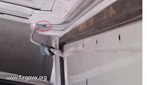

En la siguente foto, la curvatura que te marco en el brazo, yo la tuve que cerrar un poquito, ojo , un poco, y ten en cuenta el propio marco, porque puede ser que esté un poco mas fuera, y te engañe a la vista, por eso, yo lo que hice, fue quitar la goma en muchos momentos, para que conforme iba ajustando pues no molestara, y una vez ajustada un poco la puerta, veia donde tenia que sacar un poco el marco o meterlo, cosa que es lo que dice Pedro de hacer, y eso yo lo hacia una vez tocados todos los puntos.
El otro punto que te señalo, es el tornillo que se afloja y  hace que el brazo, se pueda meter mas, ( ayuda bastante), pero puede ser que el hierro ese que lleva por fuera, haga tope con la puerta, por lo que yo lo tuve que cortar un poquito para que el brazo pudiera meterse mas.

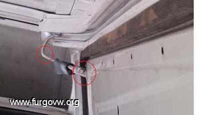

En la siguiente, lo que trato de señalar es el rodamiento, o rueda que va a lo largo de la corredera, y esa rueda debe llevar una goma, que puedes utilizar un trocito de las que se usan para riego, como algun forero ha hecho.

La puerta debe girar sobre lo que te señalo en rojo, por ello es donde debes tocar primero para que de ahi la puerta entre todo lo maximo posible, y deberas sacar poco a poco la puerta de los puntos que te marco en azul, y observar lo que va ajustando, y el cierre de la primera fot que haga su funcion.
