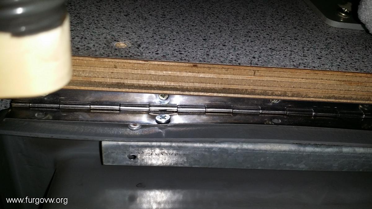

Ya estás tardando en presentar la furgo. Si no te importa saca fotos de dónde va puesta la bisagra y del sistema de cierre que lleva para que el bolsillero no vaya abriéndose al ir circulando, please.

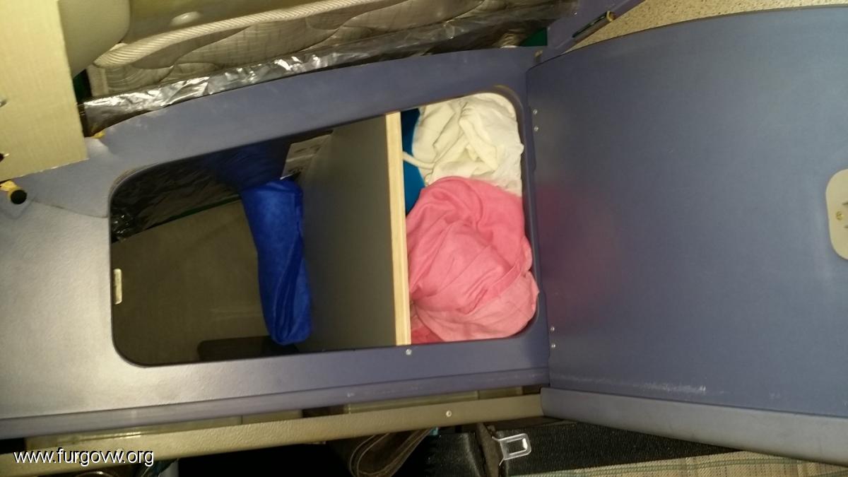

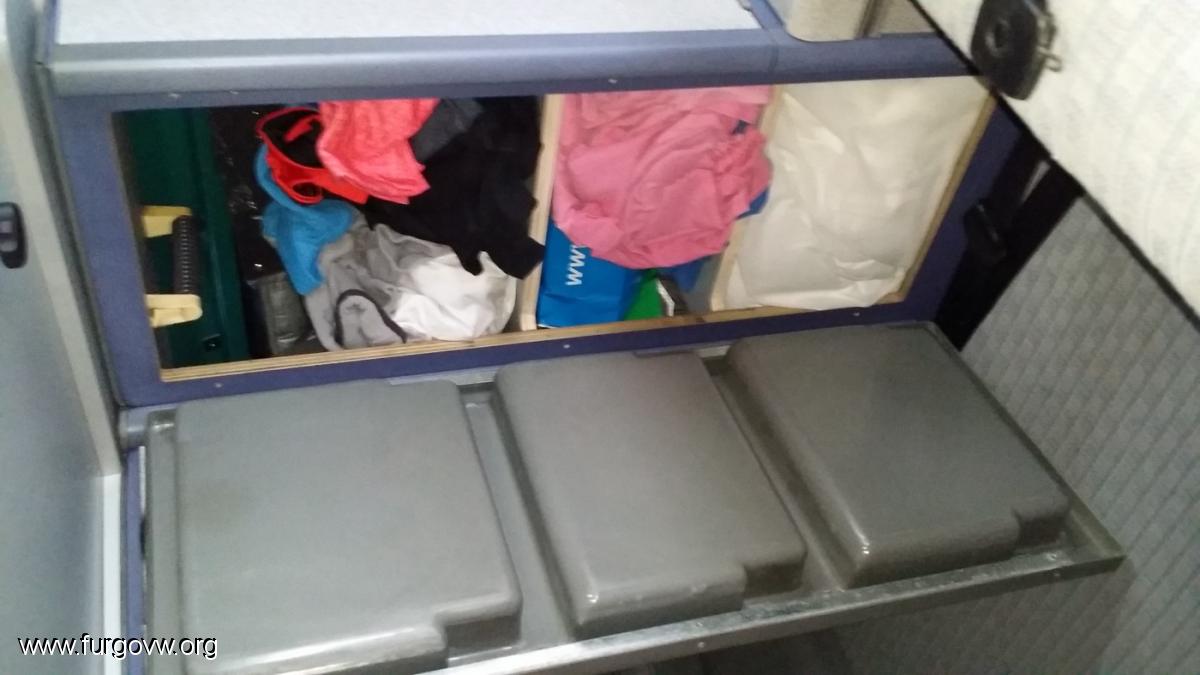

Vista del ropero desde la apertura lateral.

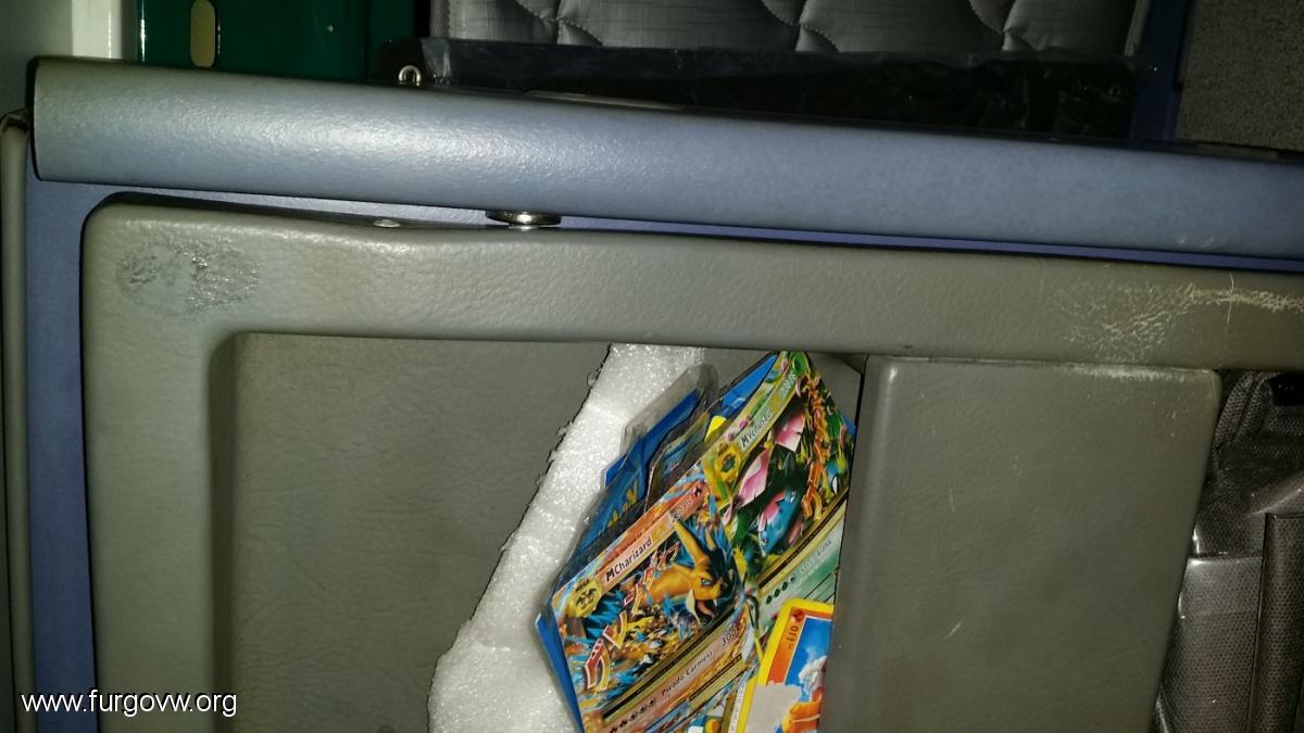

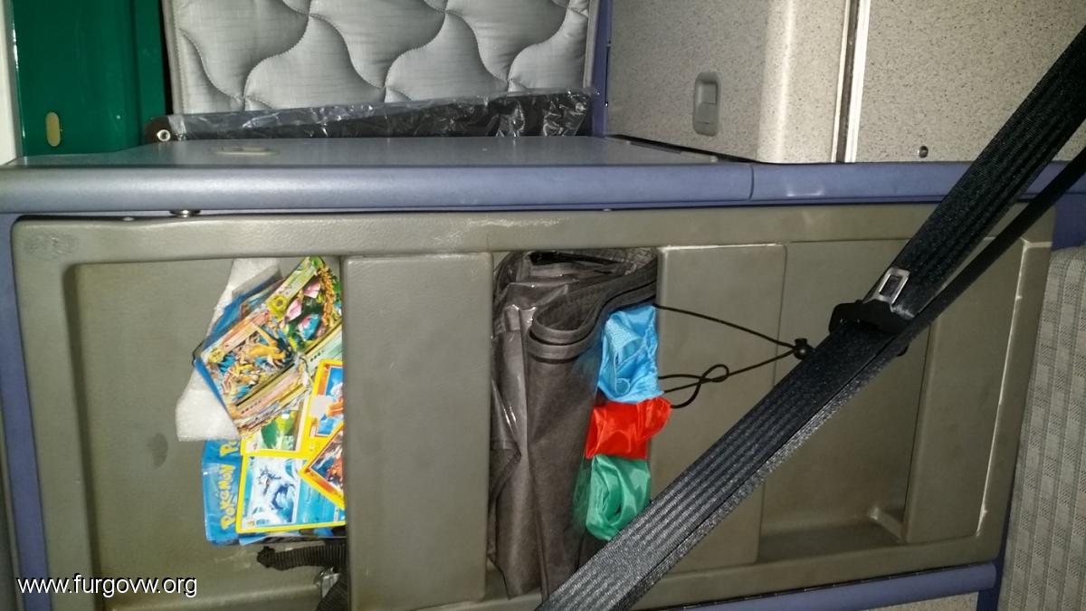

Vista frontal del bolsillero de plastico

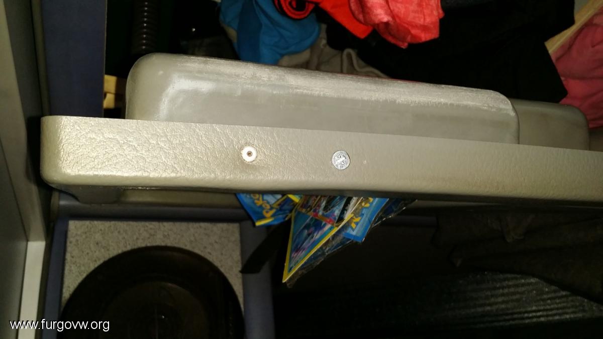

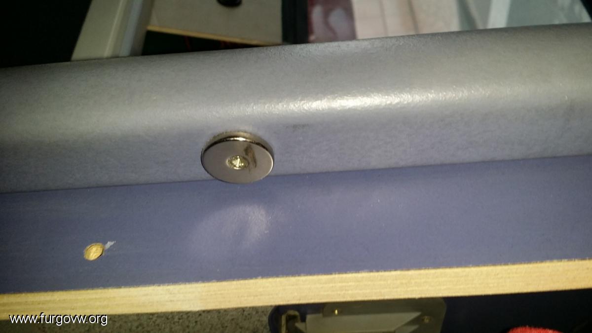

Zona superior lateral del bolsillero lleva un tornillo en el bolsillero y en el armario un iman, se supone que par que no se mueva la puerta.

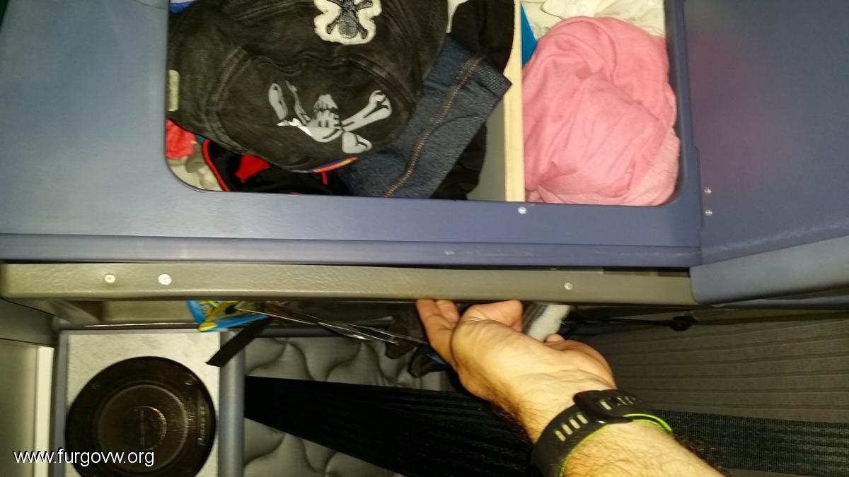

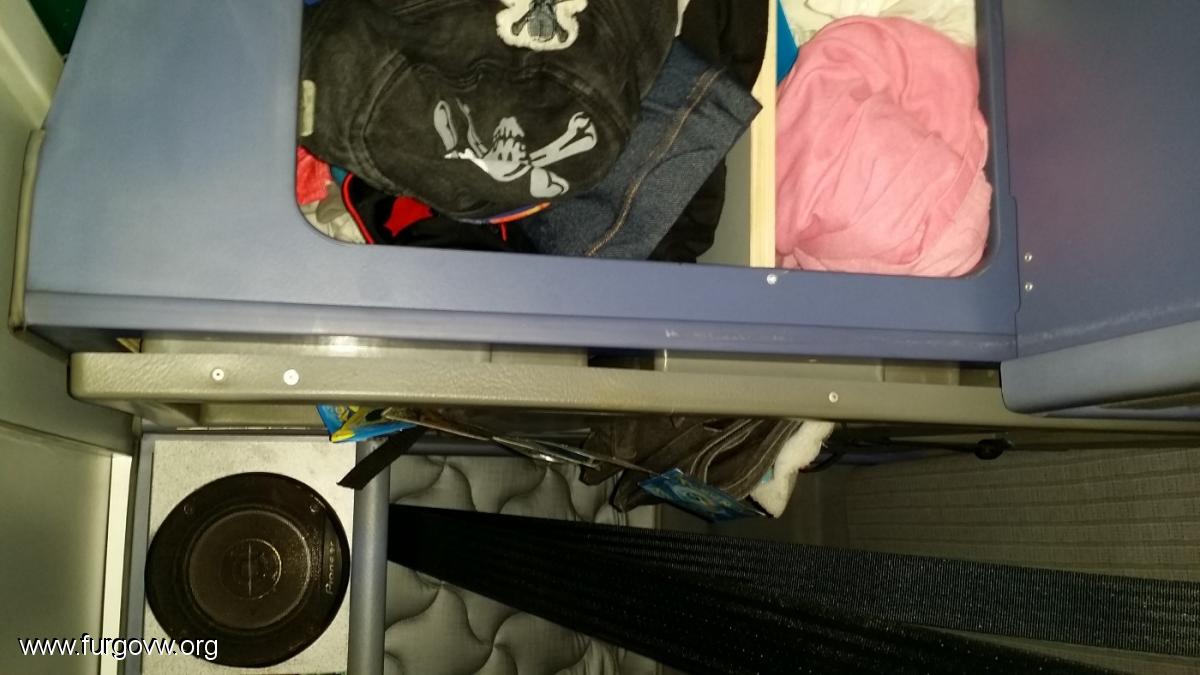

Vista del ropero abierta.  Como te comente lo puedes abrir o moviendo el asiento hacia delante o cuando la cama esta hecha, la puerta pasa por encima sin rozar.

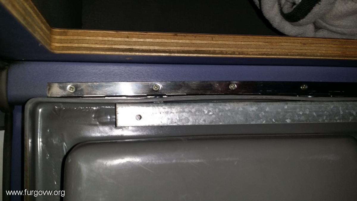

Aqui fotos de la bisagra de piano, esta atornillada al mueble y al bolsillero de plastico, por lo que veo en las fotos, no estan puestos todos los tornillos supongo que no seran necesarios para tan poco peso poner todos los tornillos

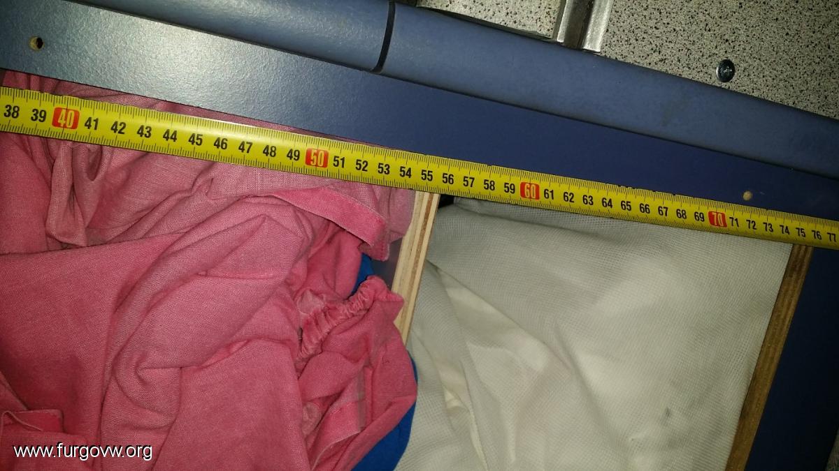

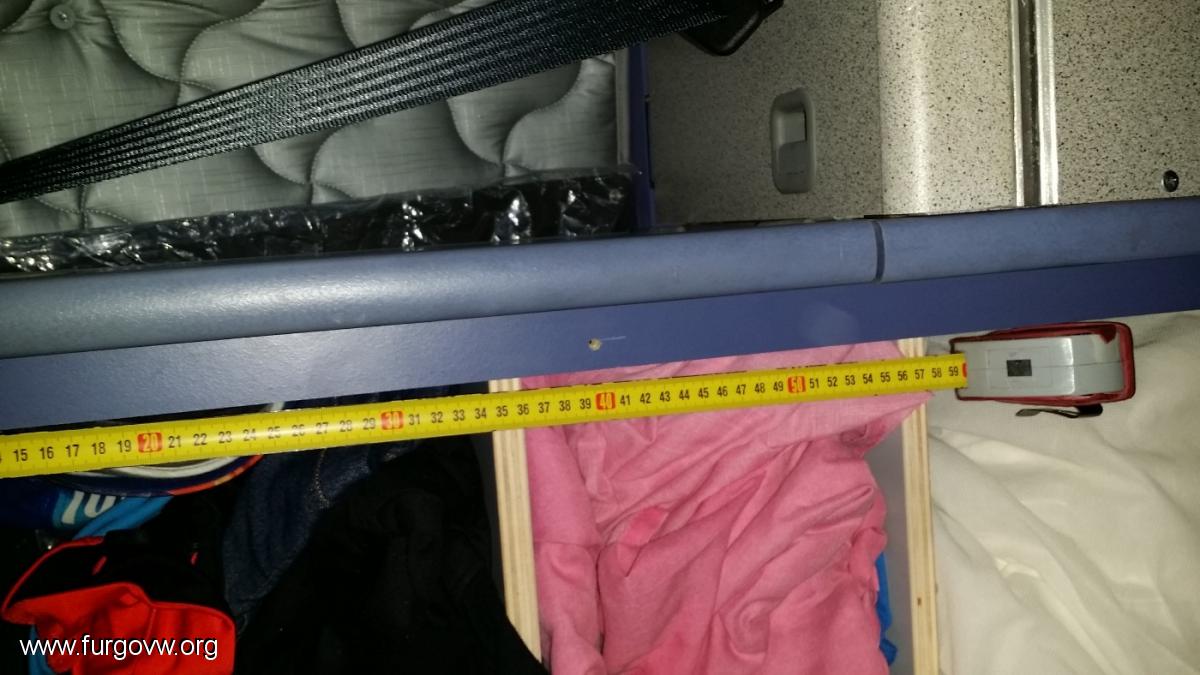

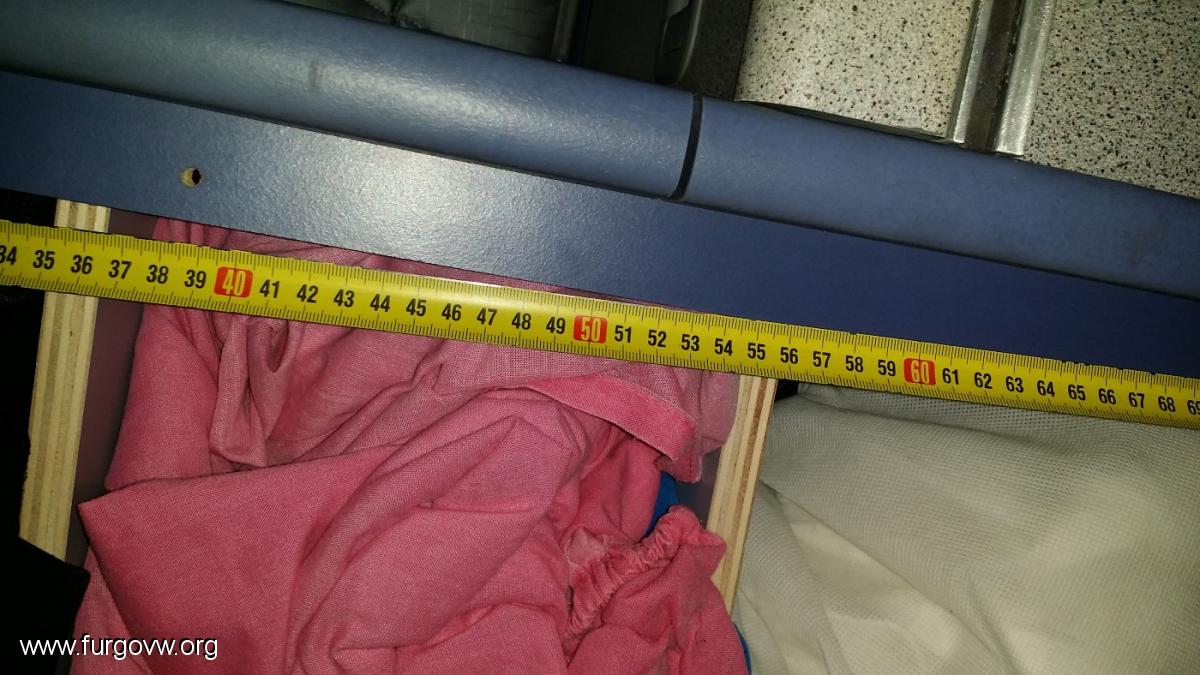

Aqui pongo medidas de como esta la mia hecha, tomando la medida desde la parte superior del armario.
Aqui te pongo foto del bolsillero tal y como se queda, se queda "enganchado" entre el iman y que hace tope con el plastico de los bolsilleros,
Y aqui como deberia estar si estuviera completamente pegada la puerta del bolsillero al armario, Mirando supongo que se podria poner un pestillo interior o algo, ya que la puerta no necesita suportar mucha fuerta pero para que quede en esta posicion mas pegadita al armario.

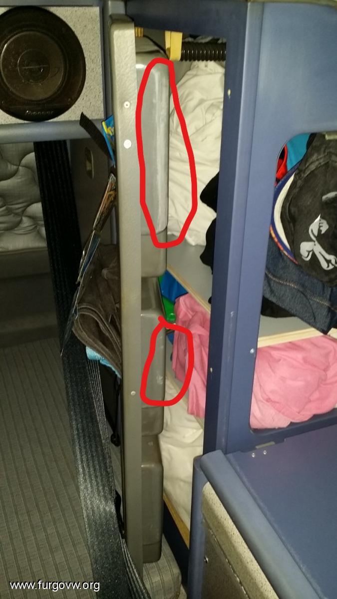

Aqui con un circulo rojo los puntos interiores del bolsillero que se ve que estan rozados por la apertura y que por lo tanto tambien hacen tope para que la puerta no se abra sola, a parte del iman que lleva o lo que te he comentado, que tu eres manitas, y se te ocurrira mejorar el tema del cierre.
Y aquí te pongo foto del otro bolsillero que hay en la otra parte del armario, la verdad que si te metes en faena detrás de ese bolsillero de plástico te llegan las estanterías también, no se si seria buena idea quitarlo y poder aprovechar para hacerte unos pequeños huecos alli, no lo se, sino es espacio que aprovechas en la estantería del ropero pero que no se ve.

Joder Lobete, menudo reportaje te has mandado, jejeje. Muchísimas gracias. La idea es que abra exactamente igual que la tuya, y si te digo la verdad el cierre con imanes me parece una buena idea que no me planteara. El otro bolsillero lo dejaré estar por el momento, según vea que me da el coñazo o no pues sopesaré el "bisagrearlo".

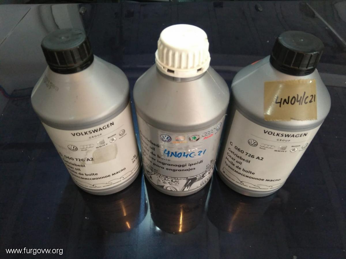

Más cosas. Nos pareció correcto comprobar el nivel de valvulina, y estaba perfecto, pero no nos gustó el aspecto que tenía, así que valvulina fuera. Estaba bastante deteriorada la verdad, creo que no se debió de cambiar nunca en 26 años. Lo recomindo totalmente. Pillé 3 botes de 1 litro de valvulina de origen, me salió en 36€ gracias a un descuento que consigue un compañero.

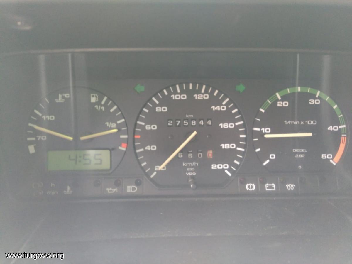

Y ahora por fin...una de las cosas que más ganas tenía...conseguimos revivir la aguja de temperatura del cuadro!!! Tanto buscar y al final resulta que ni tenía sensor, lo tenía anulado...hay que joderse...cuándo lo ví flipé. Pillé el sensor y maravilla, ahora ya puedo ir mucho más tranquilo viendo que el reloj adicional de temperatura y el del cuadro coinciden perfectamente.

Has notado diferencias en el tacto o comportamiento del cambio ?? por curiosidad eh...26 años no son moco de pavo.. ;D

Gracias jormma. Todavía no pude hacerle kilómetros, para la semana le haré unos cientos de kilómetros y te comento, pero ya te digo que el color y la viscosidad eran bastante diferentes de la valvulina nueva. Saludos!
