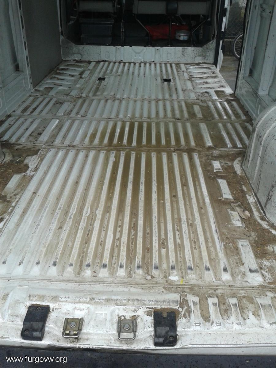

Como os digo en la presentación era una furgoneta de carga. Tenía maderas en los laterales para que la mercancía no dañara la chapa de la furgo, pero estas maderas estaban en muy mal estado (e igualmente para aislarla y demás tenían que ir fuera...)
Lo primero que hicimos fue sacar todas las maderas de los laterales. Teníamos la duda de si levantar también la madera del suelo... La verdad que leyendo por aquí todos lo hacéis para aislar y demás, pero como dormiremos en alto no lo creíamos necesario...
Después de ver el post de AlbertoyDani creo que es obligado hacerlo, jejejej --> Ver foto También le pasaremos KH7 ;)

El piso como habrás comprobado mejor levantarlo y si la madera del suelo es de mala calidad cambialo por contrachapado aunque sea, debajo un foam de esos del parket de 2 mm suficiente, algo aísla y evita ruidos molestos.

Con el piso había pensado poner parquet... Y aprovechar que ya tengo la madera (que en parte ayudaría a aislar ya que estaría entre el aislante y la chapa), poner el aislante del parquet y el parquet encima.. Pierdo altura (3cm?), pero con lo alta que es la furgo no habrá problema.. (aunque si realmente es muy aconsejable quitar la madera de abajo lo hago!)
