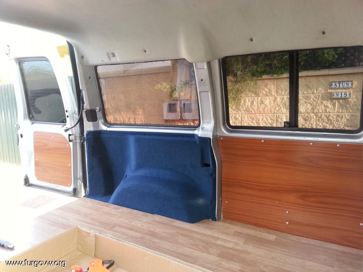

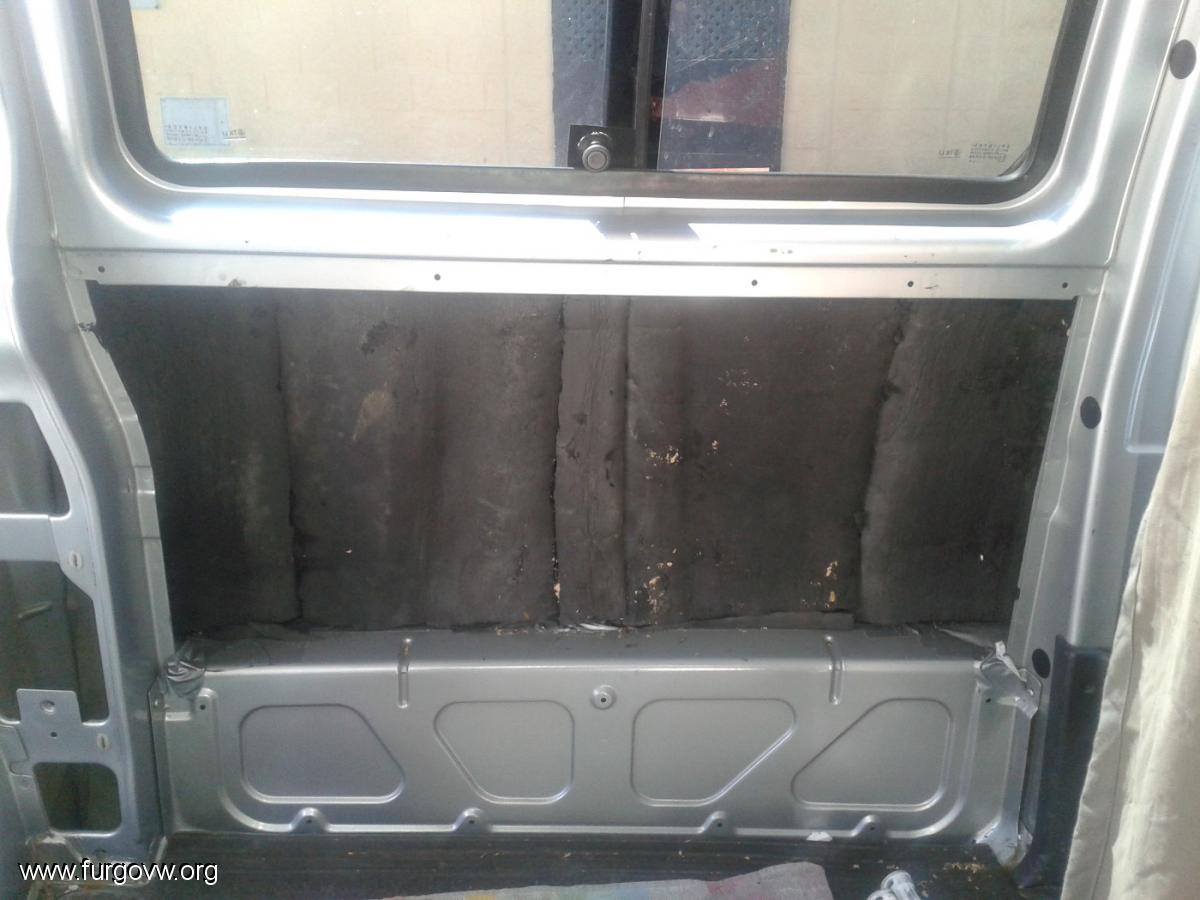

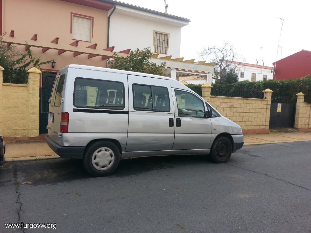

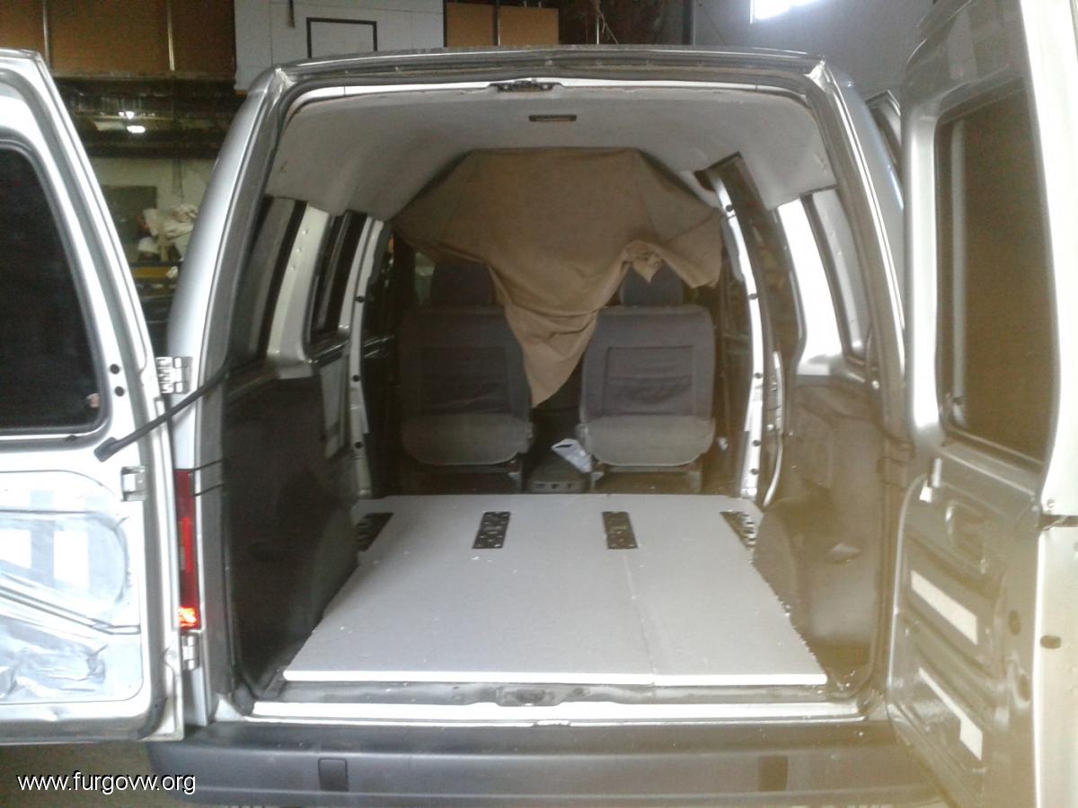

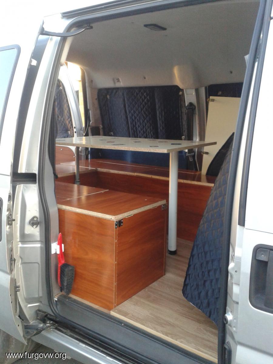

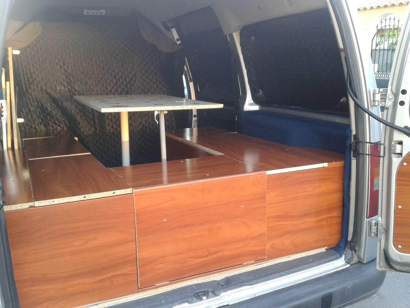

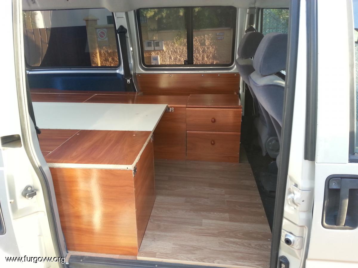

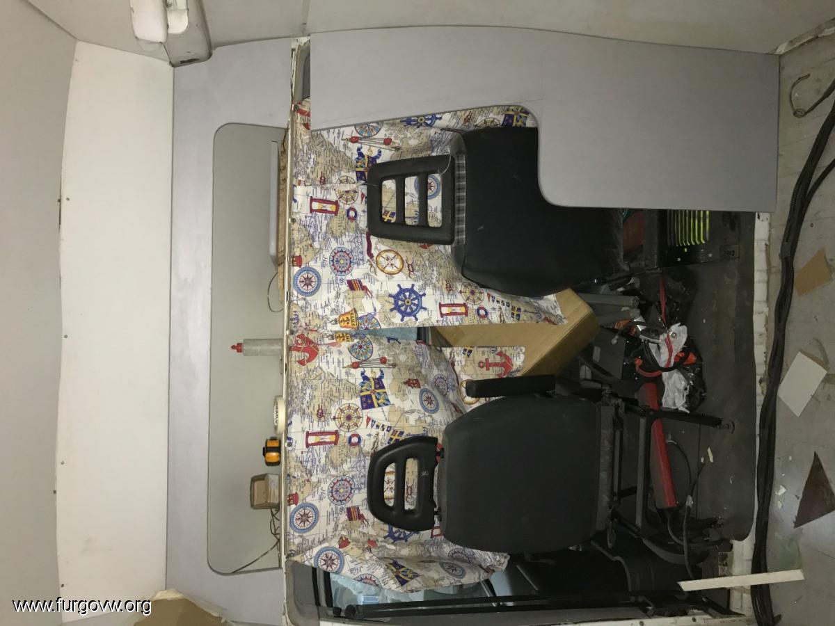

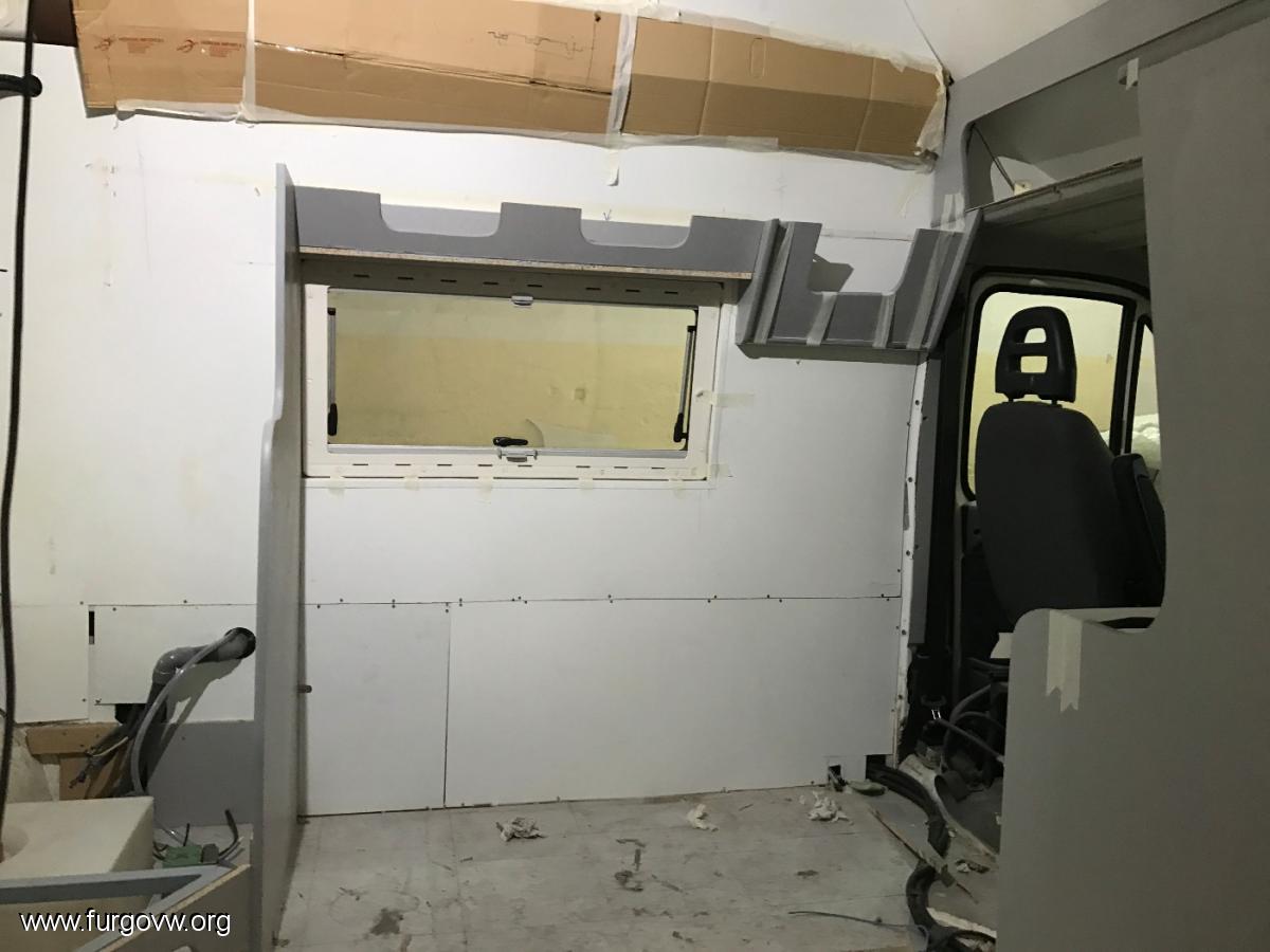

Así llegó a casa....

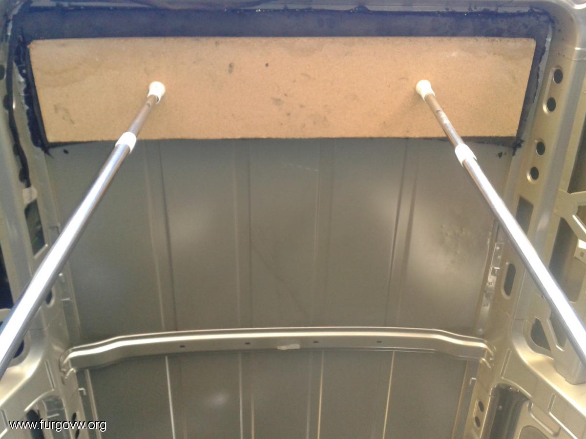

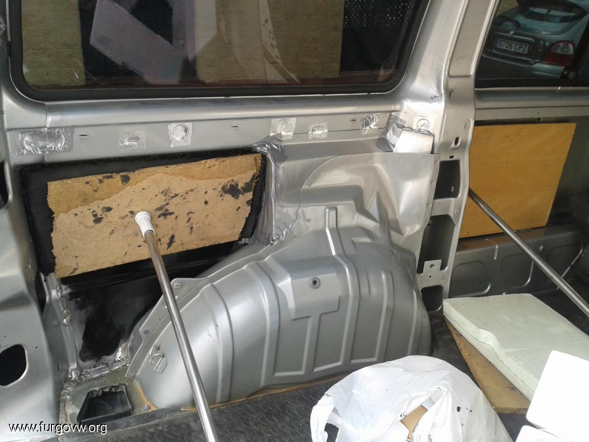

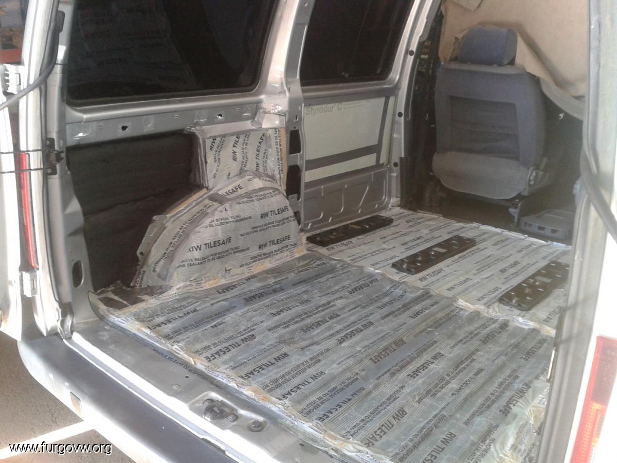

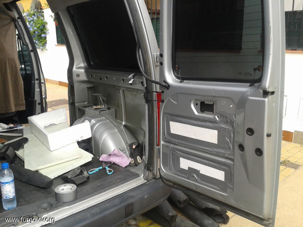

Un buen amigo me regaló armaflex que cubría unos tubos.....así que los tuve que pegar con sikaflex y apuntalarlo para que no se abriera...

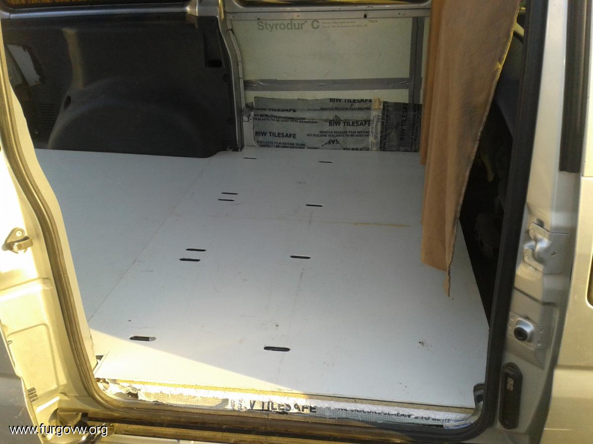

Forré el suelo con una tela asfáltica autoadhesiva especial para piscinas. Alucinante cómo pega...buenísima!!

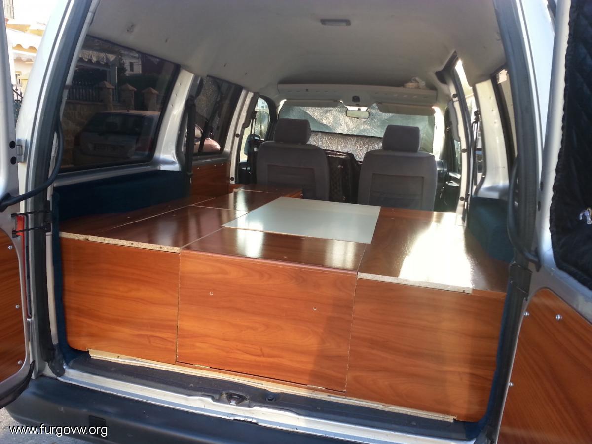

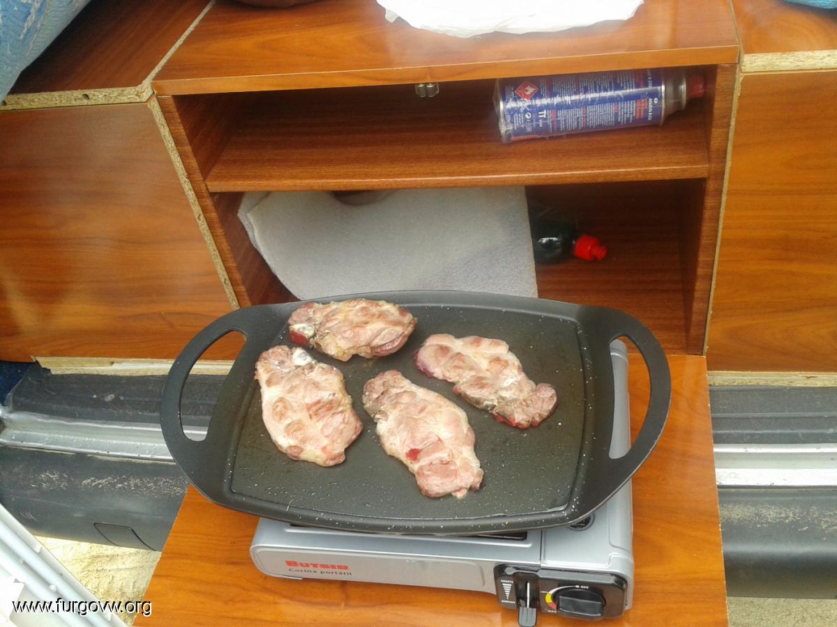

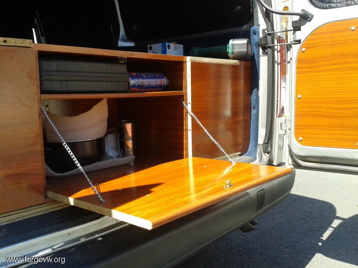

Esta es la cocina...pero le falta una manera de aguantar la puerta cuando se abre para poner la cocina....
Solucionado con las cadenitas... :P
Tiene muchas cosas que pulir....pero la acabé como pude para poder hacer mi viaje de aniversario....
Así que cuando la pula un poco pondré algunas fotos más.
Se aceptan sugerencias...

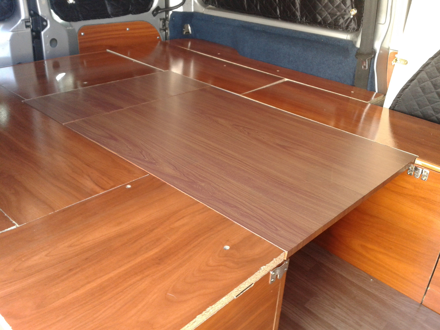

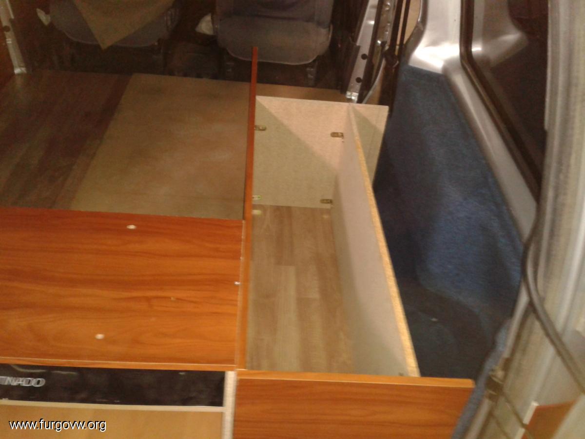

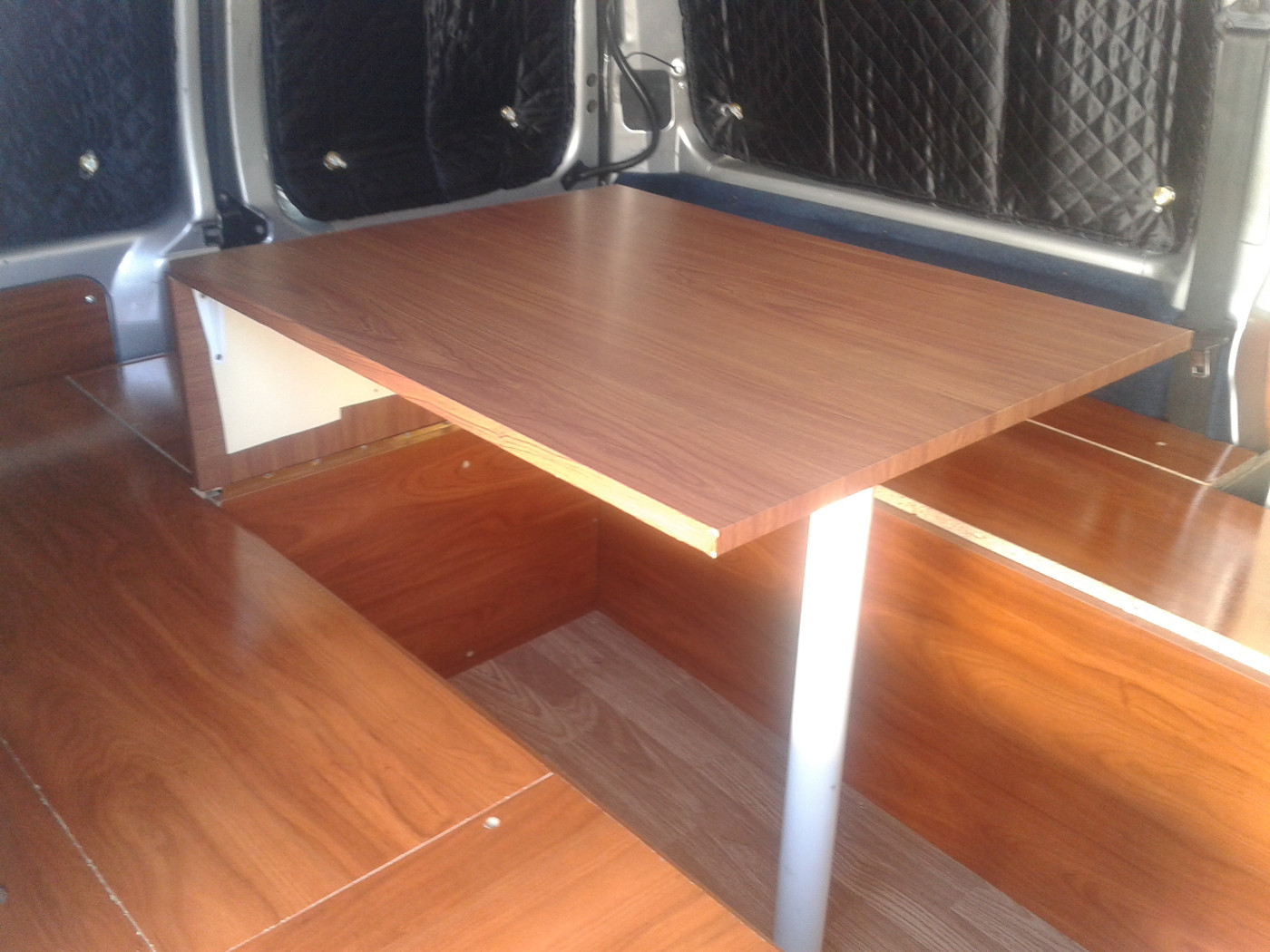

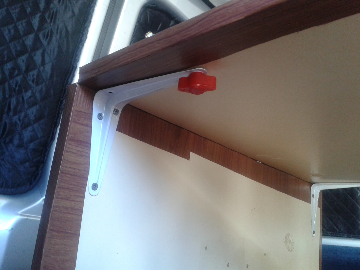

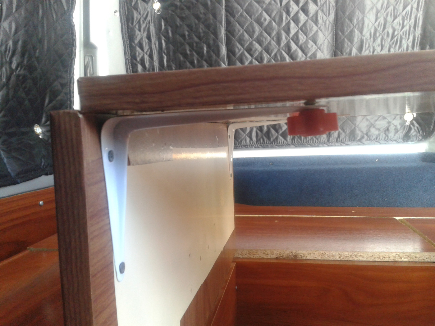

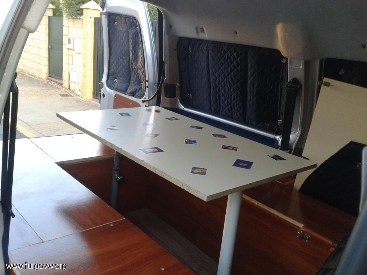

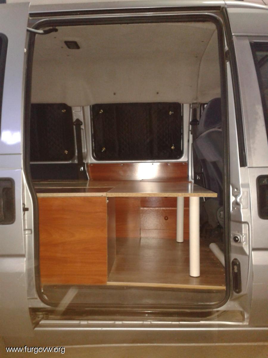

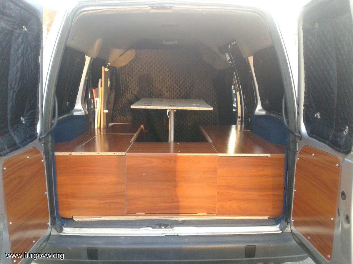

Modificación de la mesa...   Así estaba antes

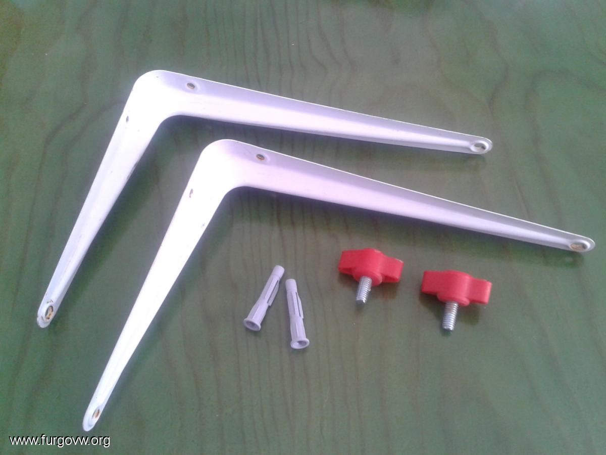

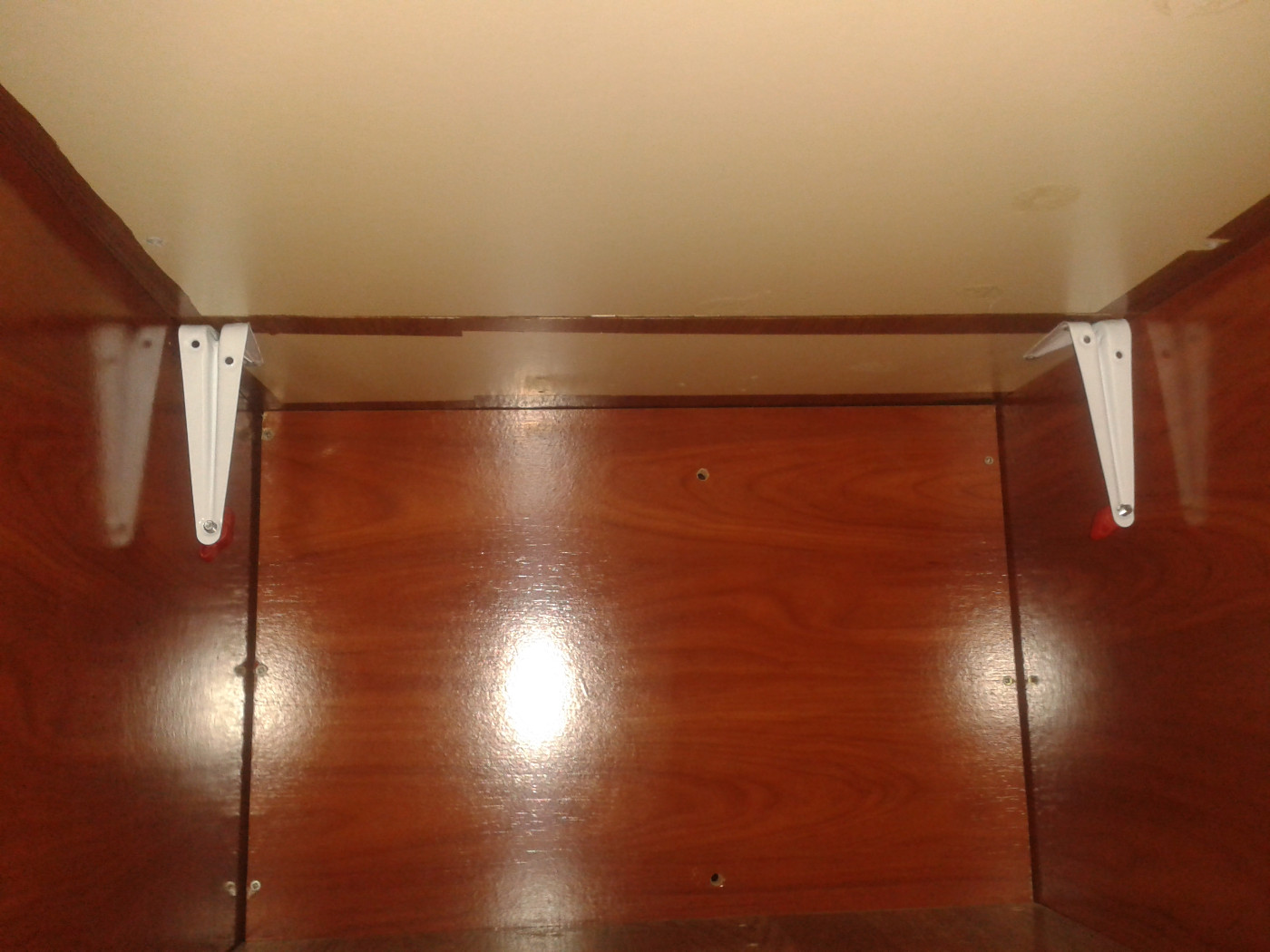

Desglose de piezas....   2 escuadras y 6 tornillos, 2 palometas con rosca de 6, 2 tacos de 8 y 2 bisagras que no están en la foto del desglose pero que se ven puestas en otra foto...
En primer lugar se corta el tablero o antigua mesa y se le fijan las bisagras...
Se fija o atornilla las escuadras en el tablero que al levantar la mesa queda en posición vertical....
Se hace el agujero para meter el taco donde enrosca las palometas. Ah! el taco habrá que cortarlo dependiendo de la profundidad que le demos...
Al desenroscar las palometas y estirar la mesa y bajarla, por debajo las escuadras se verían así...
Y más o menos la mesa se vería así.....
Espero que perdoneis mis limitaciones de explicancia y espero que le sirva de algo a alguien......
Un saludo a todos

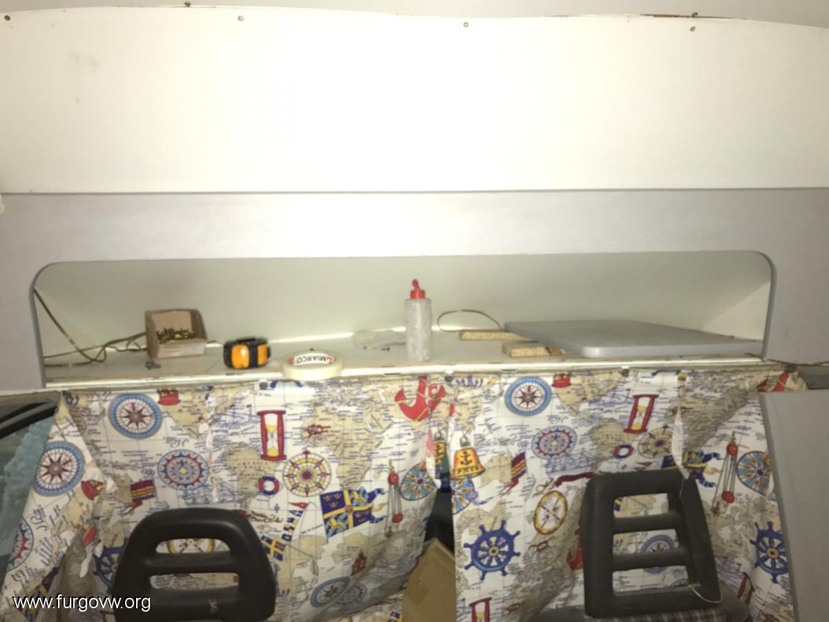

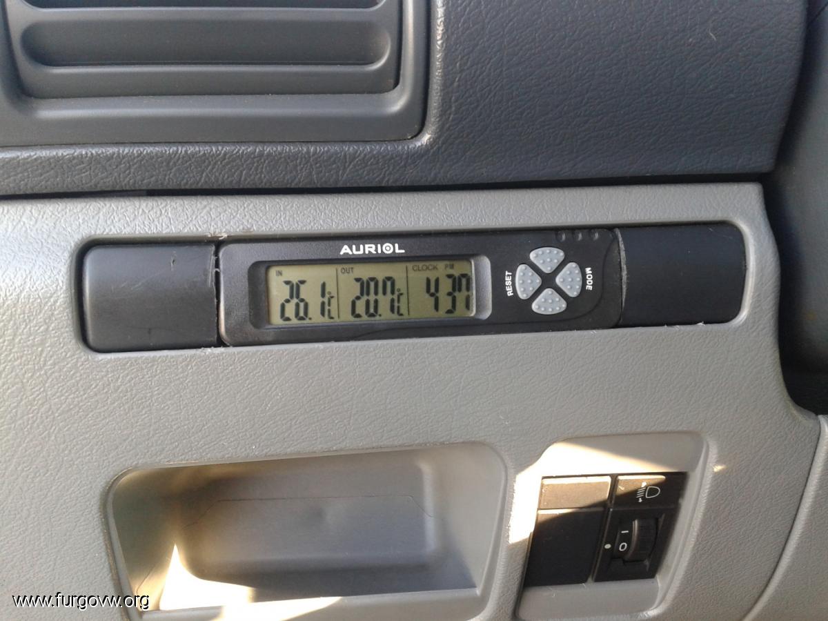

Termómetro del Lidl

esscapar

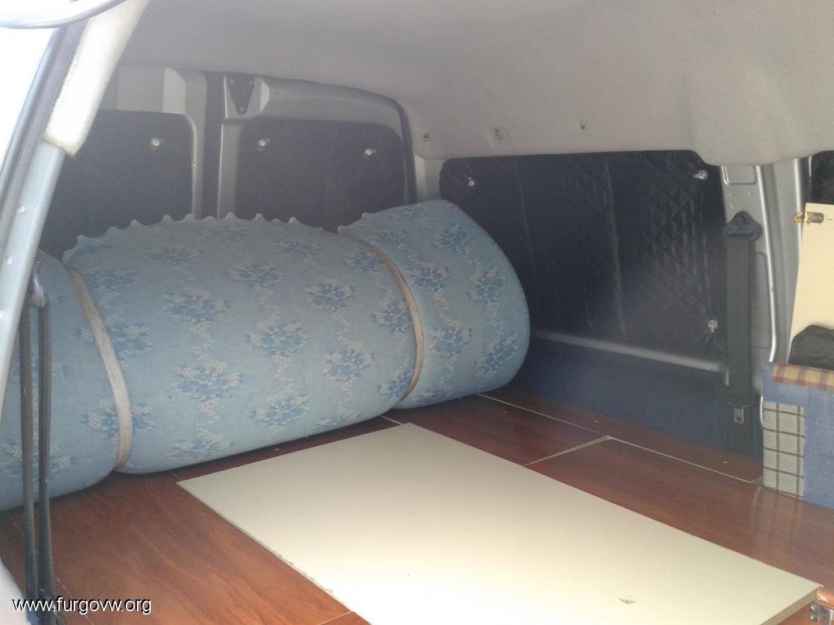

Oye kiyo, ¿has pensado en cortar el colchón en tres piezas?. Pienso que se maneja mejor y se almacena mejor también dentro de la furgo. Si lo haces bien, no se nota al dormir.
