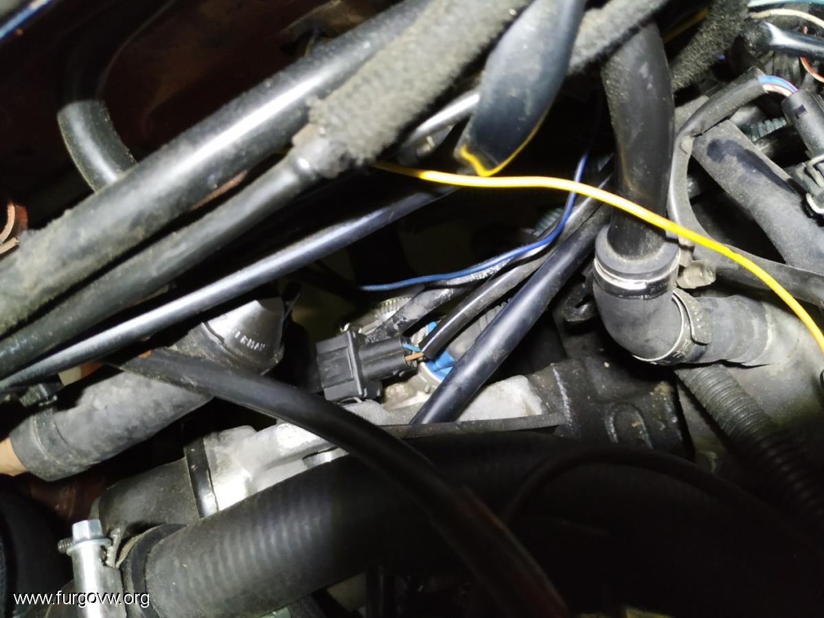

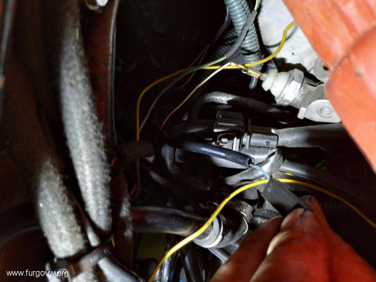

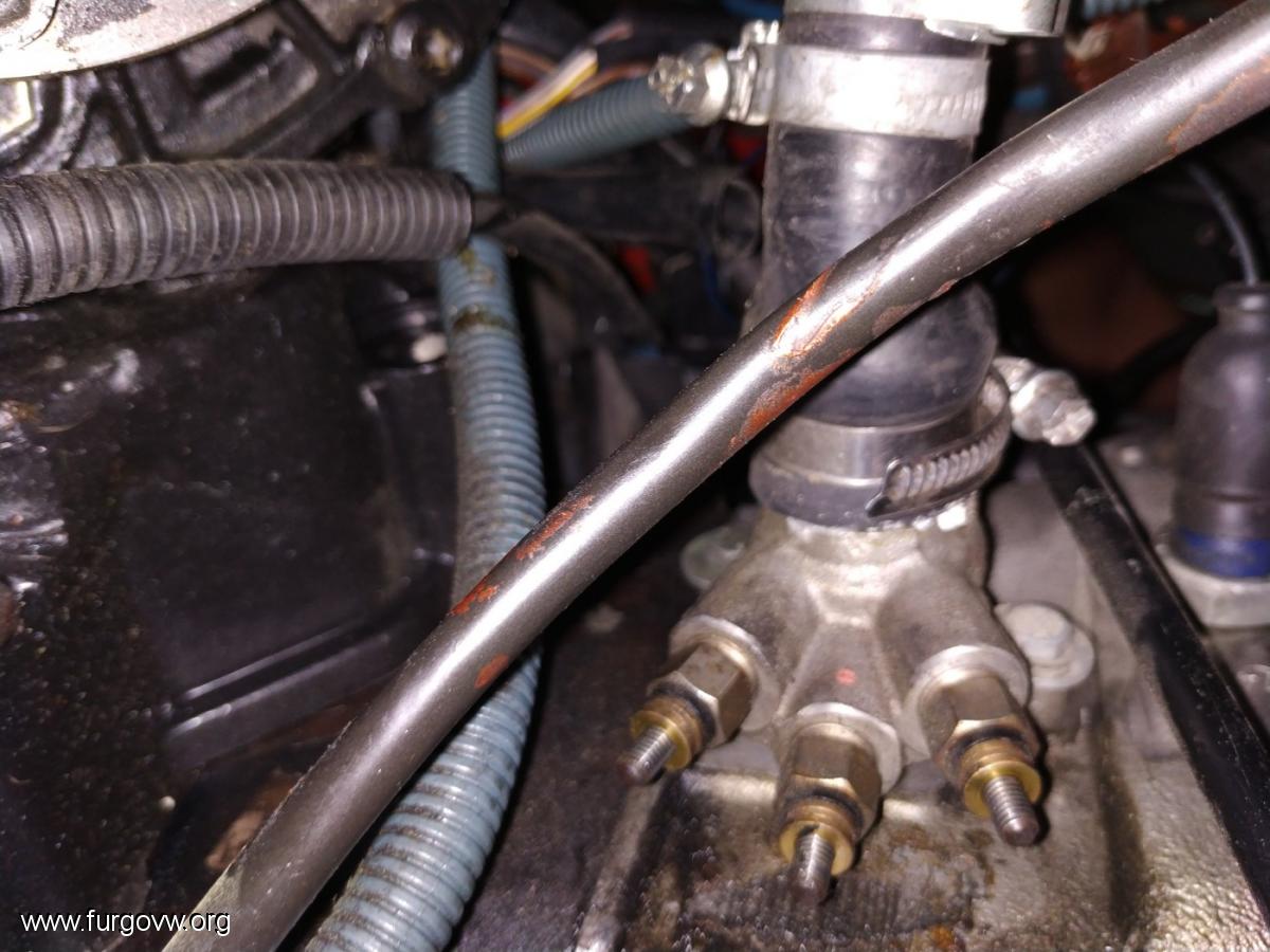

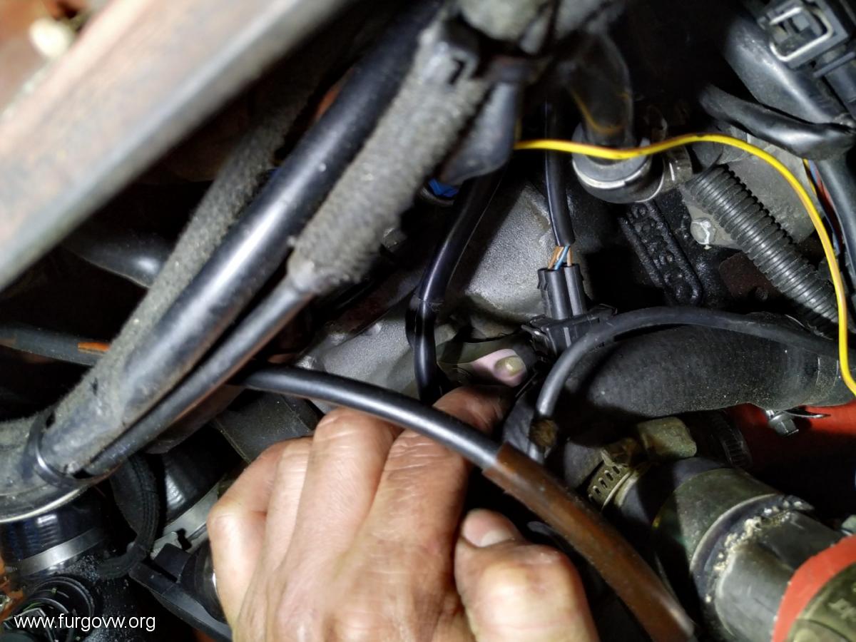

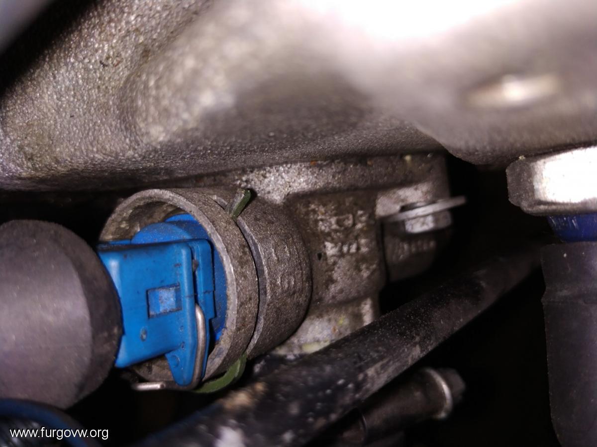

Efectivamente he bajado a la furgo y no tengo ese conector, lo que tengo son los tres calentadores del refrigerante y el sensor de la conector azul que no tengo conectado a ningún sitio. Pongo unas fotos del sitio

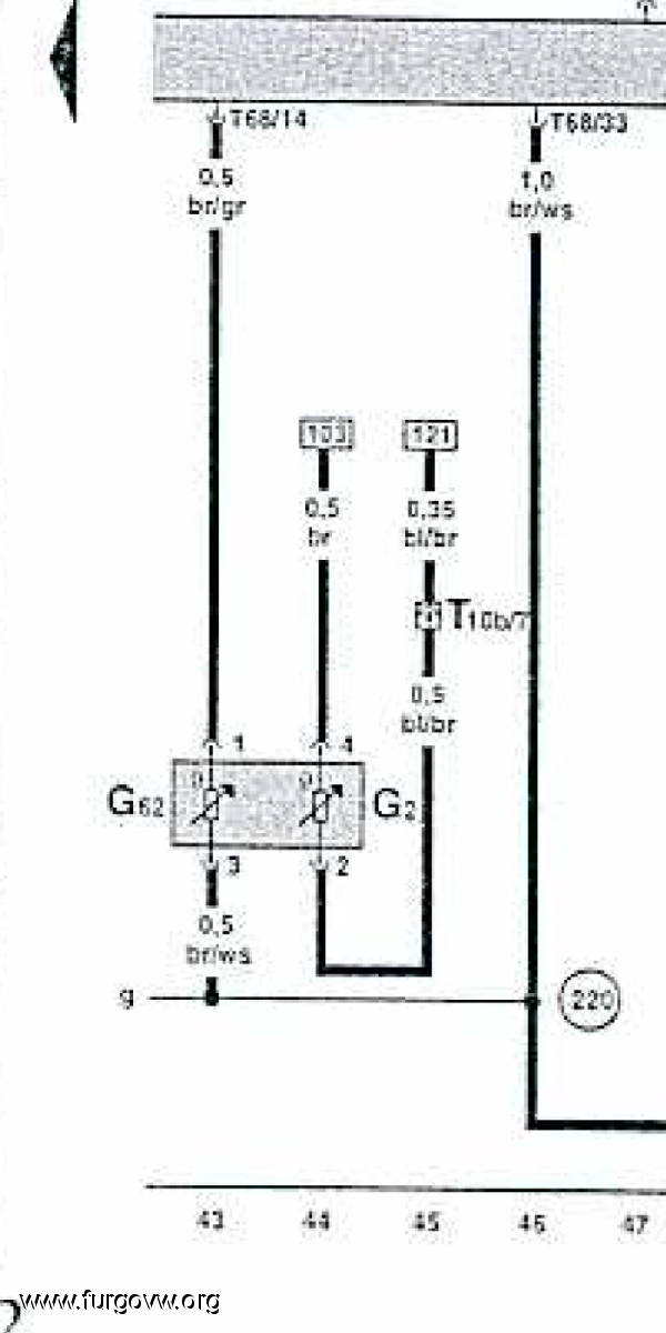

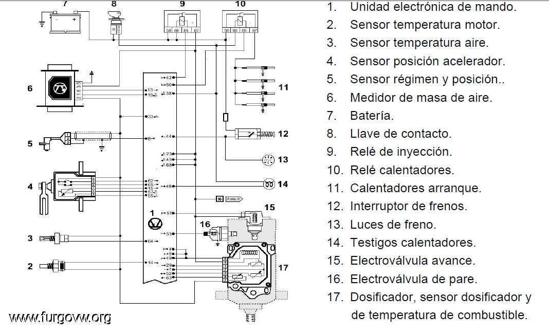

Viendo este esquema
El cable gris del acelerador que es el pin número 4 del mismo iría al 65 de la ECU (interruptor de relenti)
El sensor azul de temperatura viendo el mismo esquema irían al 14 de la ECU y al 33 de la ECU. Entiendo que dará igual cómo conectarlo, pero miraré para que cuadren los colores.
Ahora mirando este otro esquema
El cable que me falta es el azul marrón que en el esquema no lo sé interpretar y no sé dónde iría.121?
Ya solo me quedaría el azul blanco dónde conectarlo en el motor y ese cable dónde lo tendría que empalmar y el sensor de la presión del aceite que también está cortado y no veo dónde puede ir.

Buenas sigo indagando y contestándole yo mismo ja ja ja. He ido a la furgo, primero me he puesto con el cableado del sensor azul, marrón blanco y rojo marrón. Conecto el marrón blanco al 33 los colores cuadran, bien sigo con el pin 14 y veo que es marrón blanco que casualmente son los pines del conector de 4 de temperatura 1 y 3 así que deduzco que el sensor de la primera foto es el del conector eso y no del azul.
Gris acelerador no va al pin 65 sino al pin 62 que es contacto noche down que el conector de la centralita no tiene así que supongo que no va a ningún lado ese cable.
Conclusión:
El sensor azul me faltaría por conectar el cable marrón rojo
El cable azul blanco que no encuentro dónde conectarlo ni dónde soldarlo tampoco.
Y el sensor del aceite blanco gris que está el jac puesto pero no empalmado a ningún lado.
Este último mirando esquemas veo que va al cuadro pero, en este mismo foro he visto un comentario que la ECU necesita esa señal. Si le es necesaria esa señal no entiendo porque la furgo va perfecta y no da ese fallo.

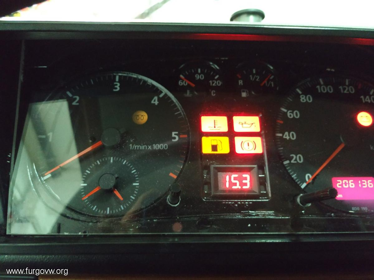

El tema de los calentadores no ha sido problema del cableado, sino de temperatura. Metí el ordenador y vi que no tenía fallos y estuve viendo los canales y vi que todos estaban por encima de los 15°. Conclusión le metí una resistencia para que marcase por debajo de 5° y arrancaron los calentadores. Dejo una fotito del cuadro ya terminado con un termómetro que le he encastrado para la temperatura exterior.
