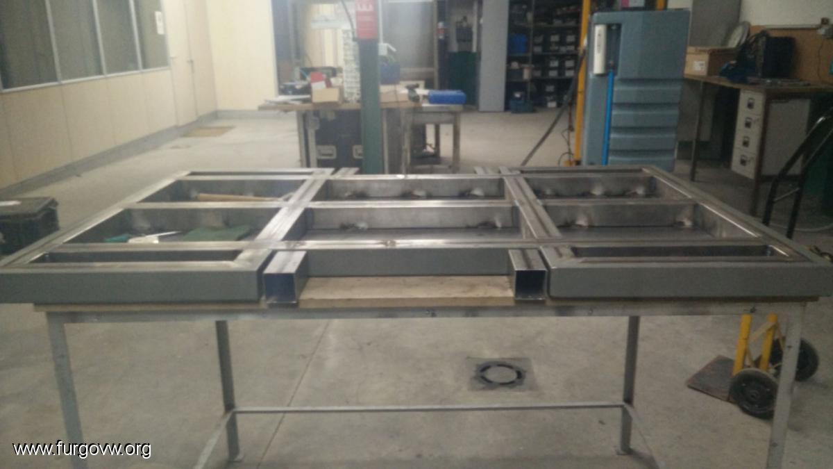

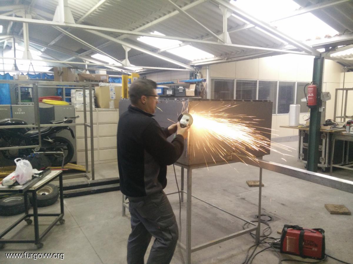

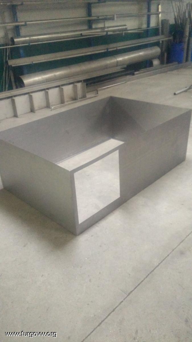

Ayer estuvimos echando un ratito de tarde  ;D ;D!!
La caja ya esta a punto para soldar...

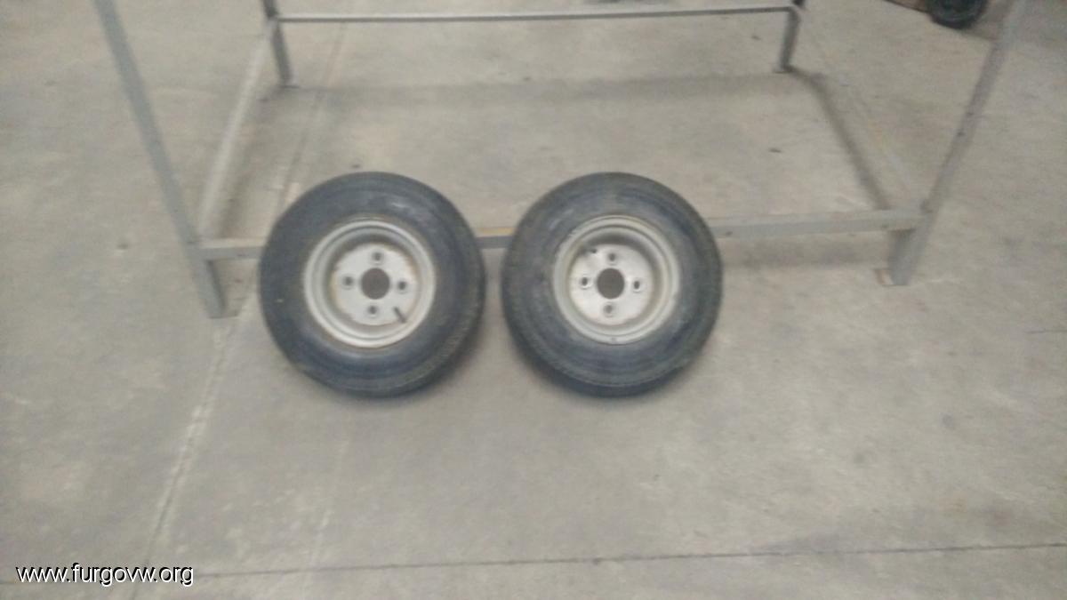

MINI Ruedas desmontandas para quitar neumáticos y chorrear junto con el eje!!!
El paso de rueda finalmente lo voy a reducir... en principio quería cambiar las llantas por un tamaño superior... pero debería cambiar papeles, etc, etc.... y como que no!
Ahora ya solo quedan unas horillas de soldadura y ajuste para ensamblarlo!!!!

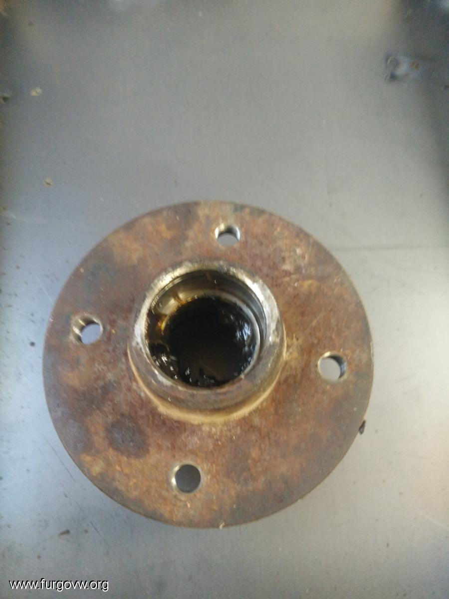

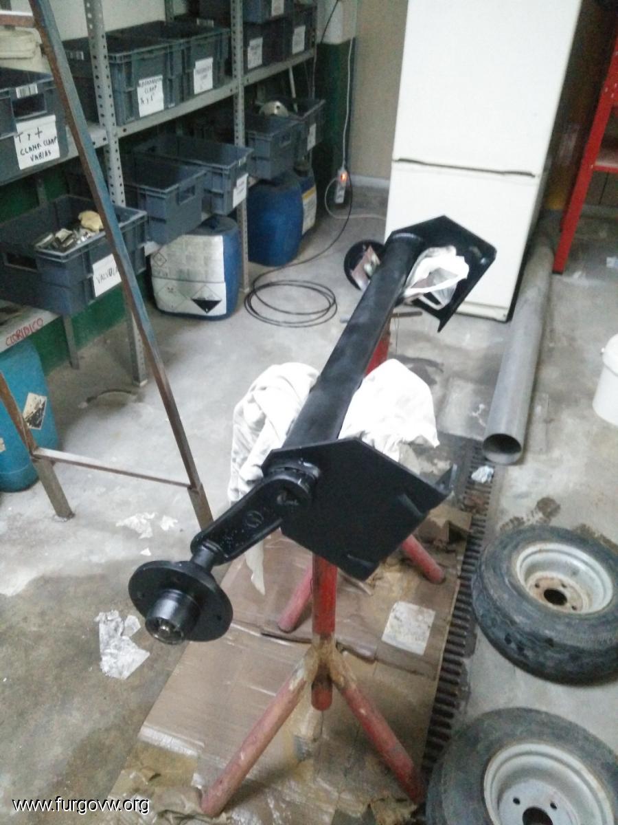

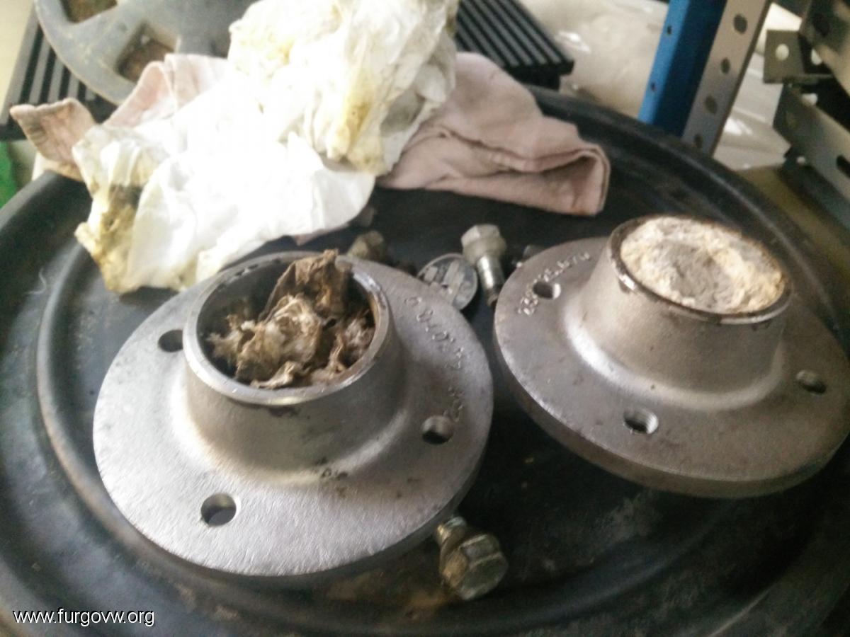

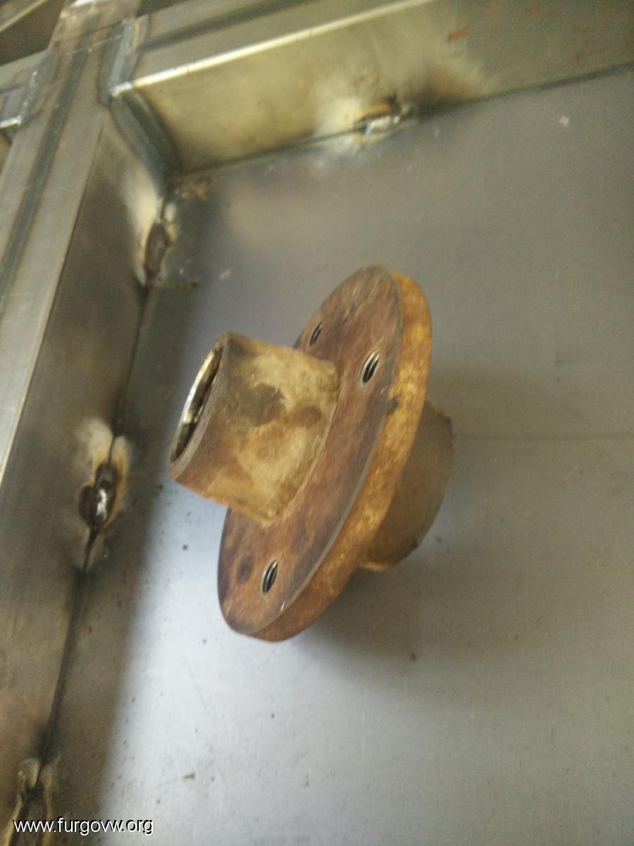

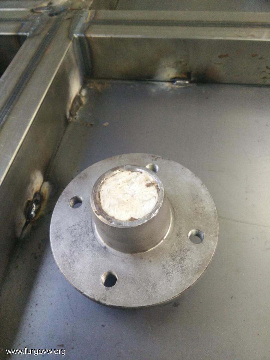

Los bujes ya están preparados para pintarlos y montar cojinetes nuevos...
Antes
Despúes

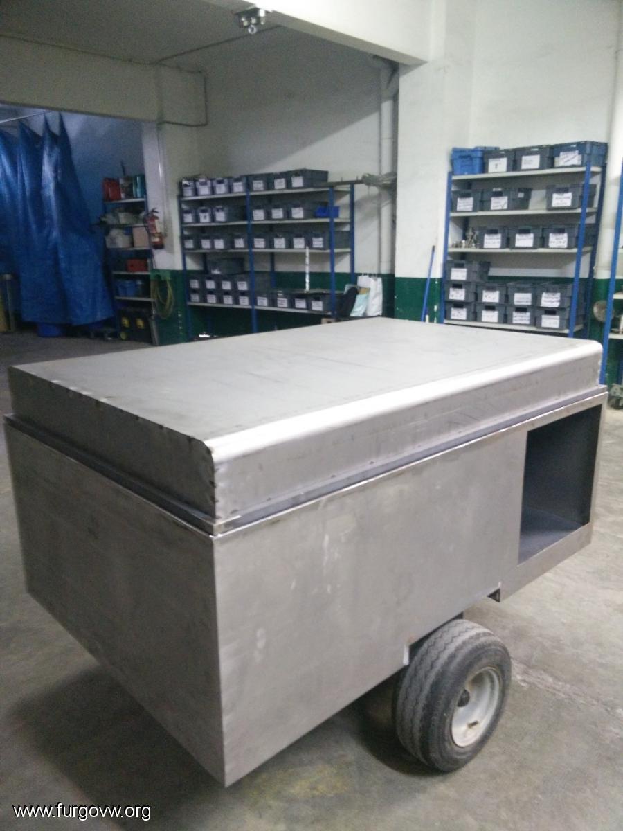

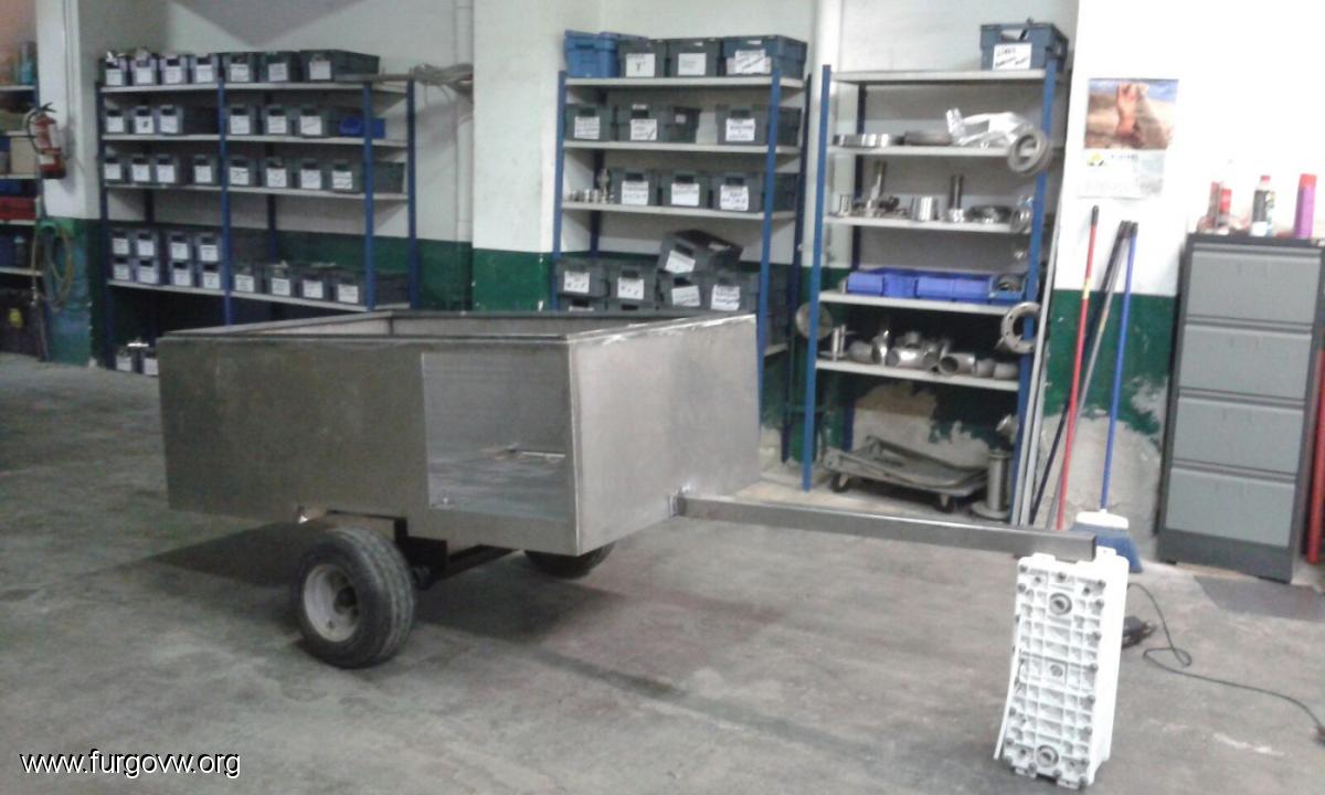

Caja punteada en el sitio y lista para soldar junto con el marco...

Eje pintado, y caja soldada!!!

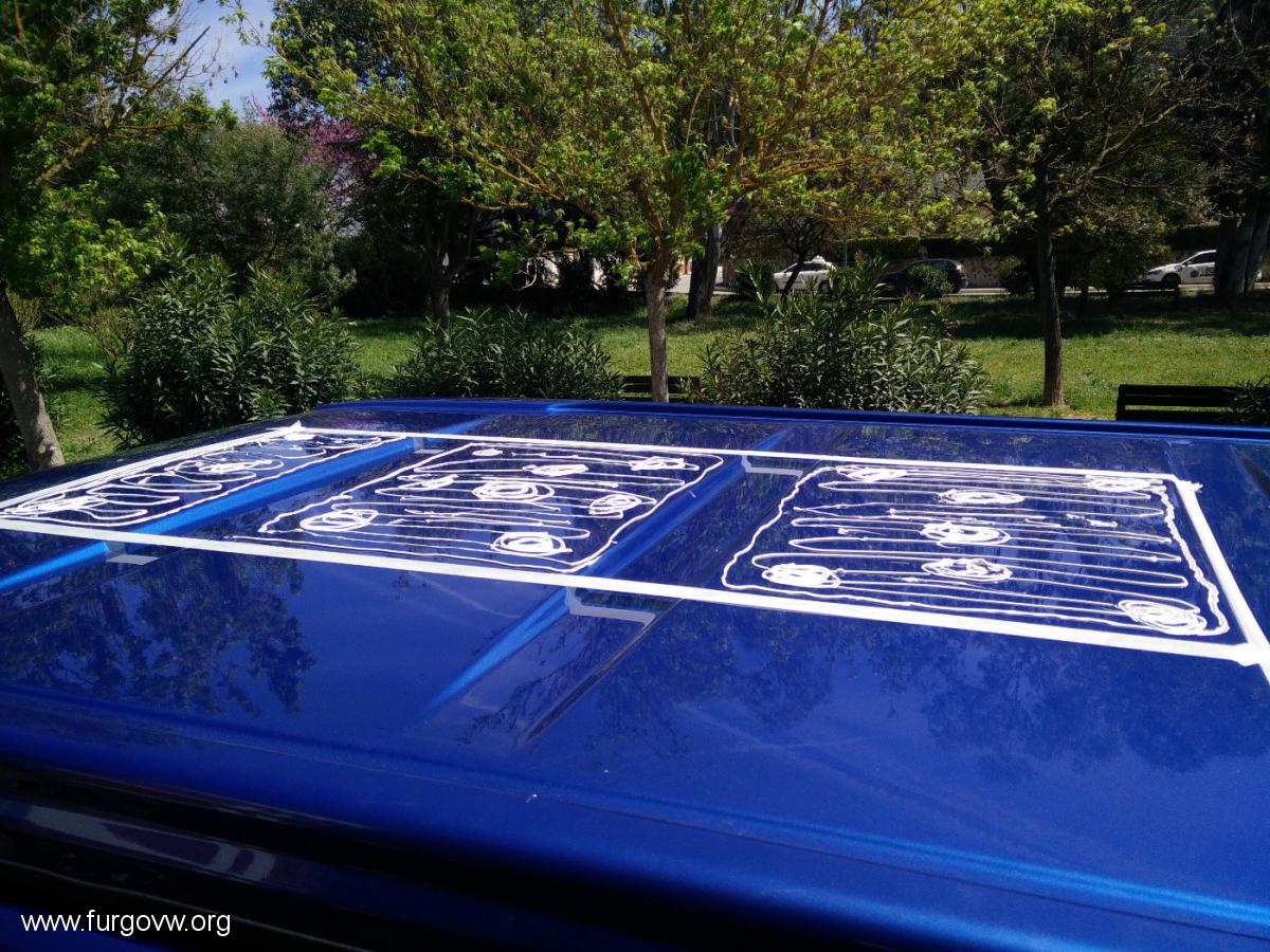

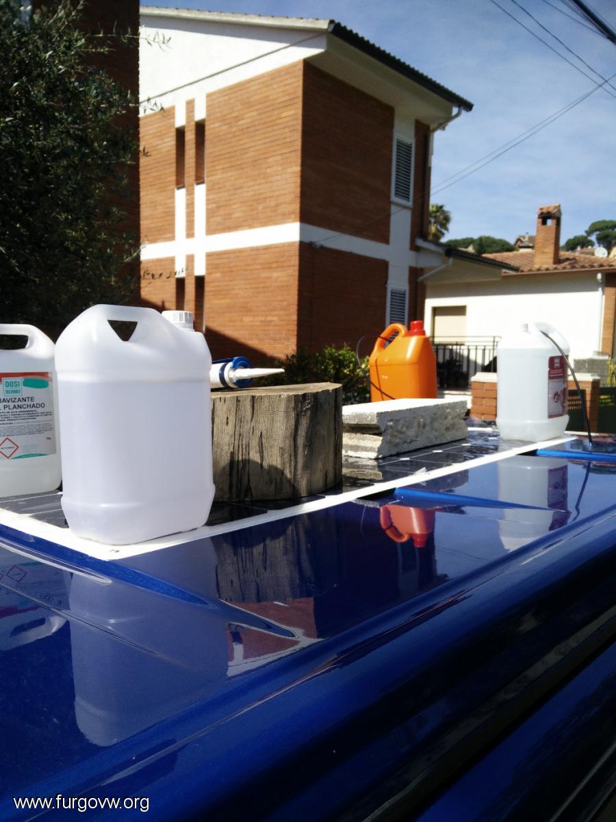

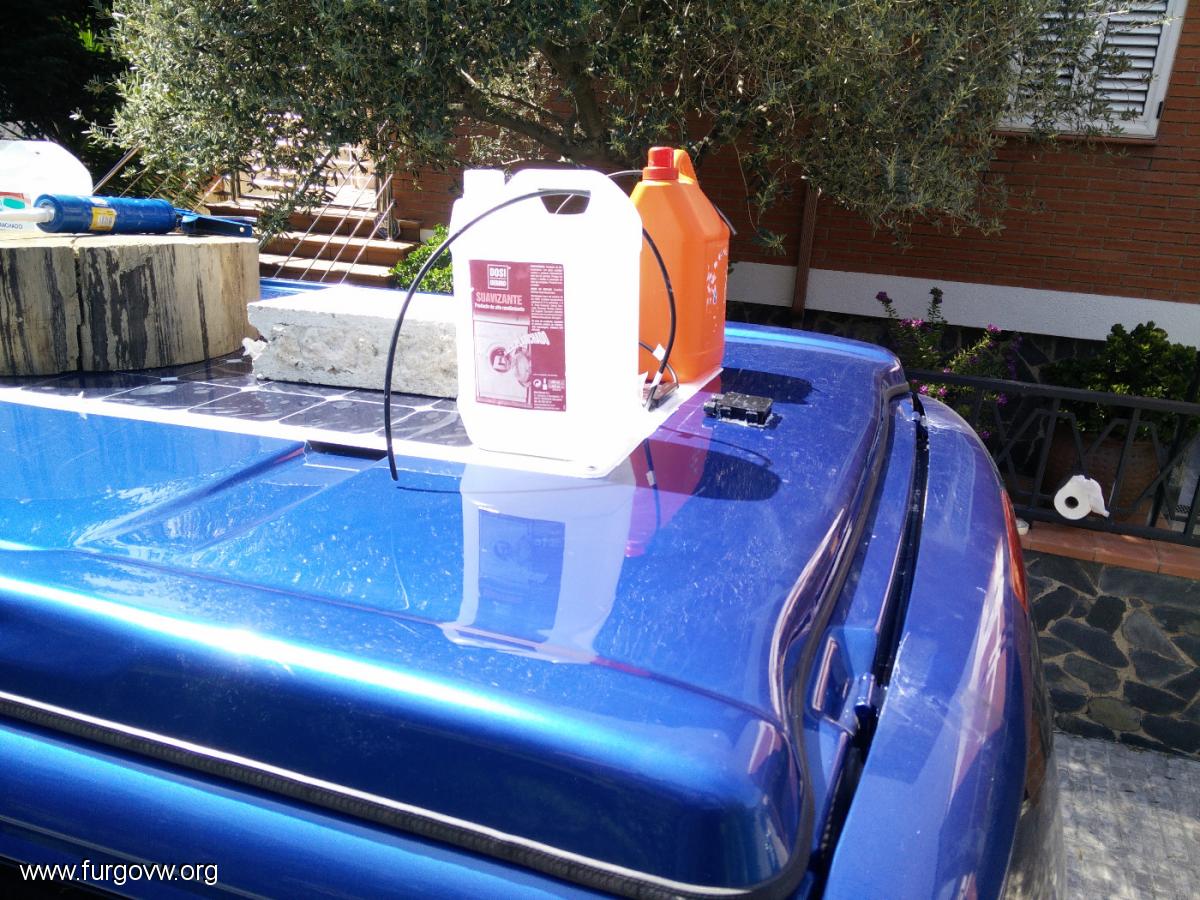

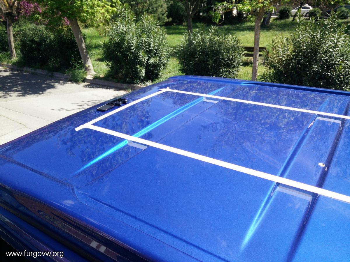

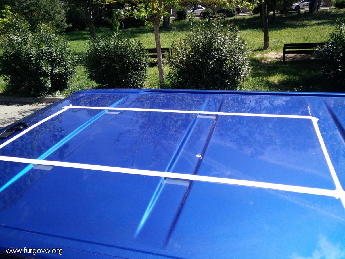

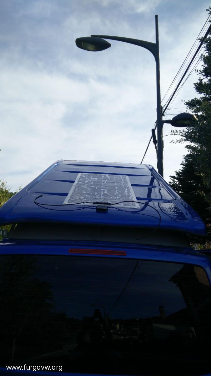

Otro extrilla para la furgo!!!
Placa solar de 140w!!!!
Camperización FreeRoad VW T5 ----> http://www.furgovw.org/index.php?topic=308140.0

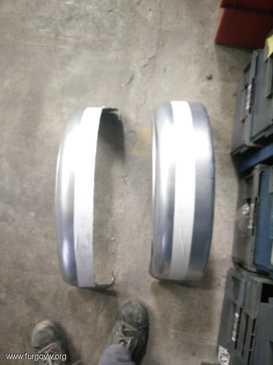

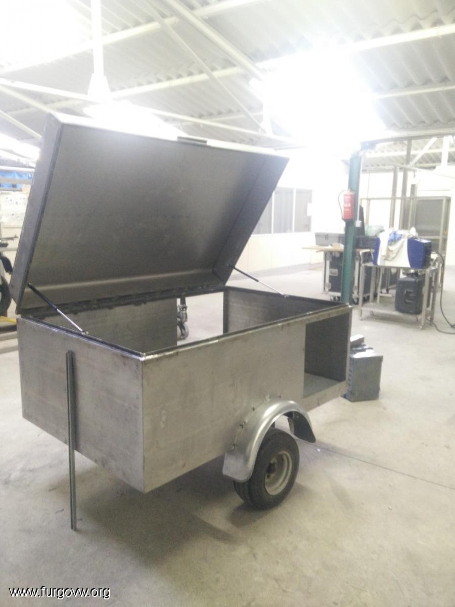

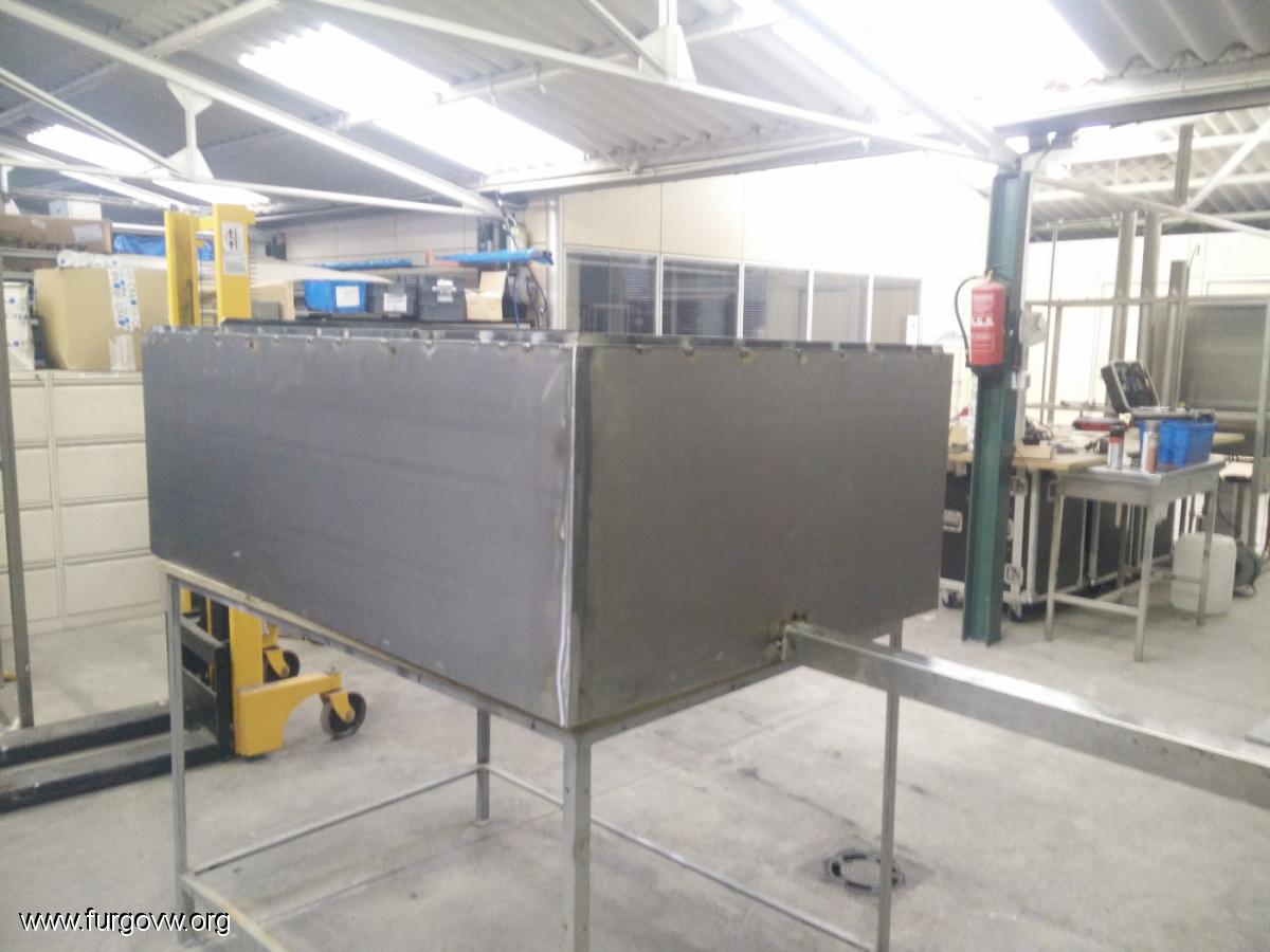

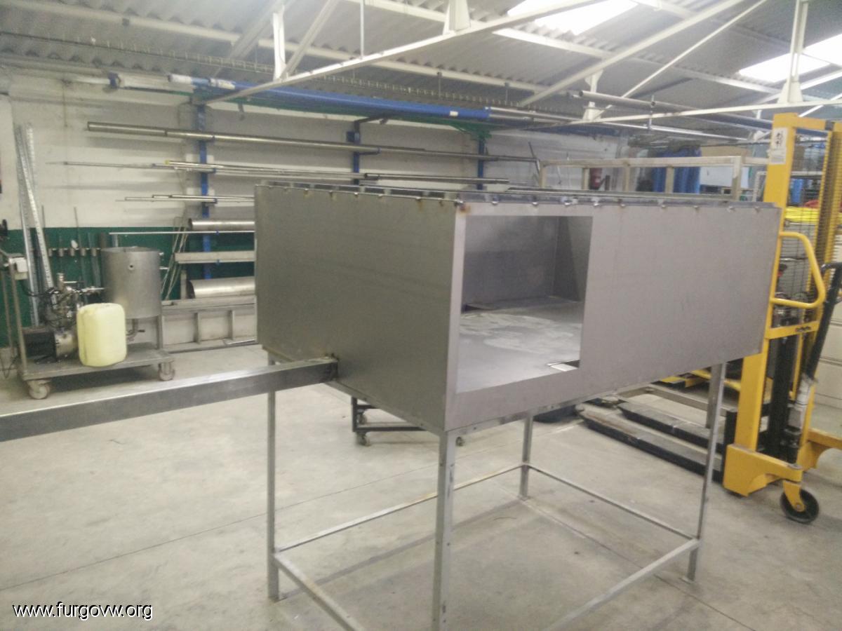

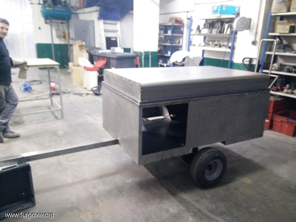

Ya va cogiendo más forma el remolque....
Preparando los guardabarros....

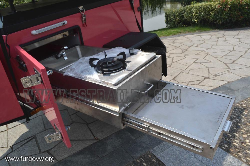

Gracias Willen!!! Si, mi intención es meter cocina... No he hecho ningún plano aun en concreto de esto... Pero me idea es hacer un modulo cocina extraíble lateralmente por una de las ventanas que hay en los laterales del remolque, en el lado opuesto poner una puerta a la que accedas al modulo para cambio de bombona etc... Y el resto como carga!
Naitsirc
Para ser un poco mas gráfico, mi idea es hacer algo parecido a esto...
Veremos en que queda!!!

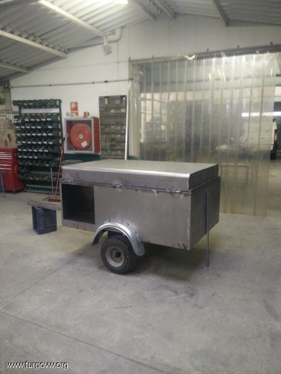

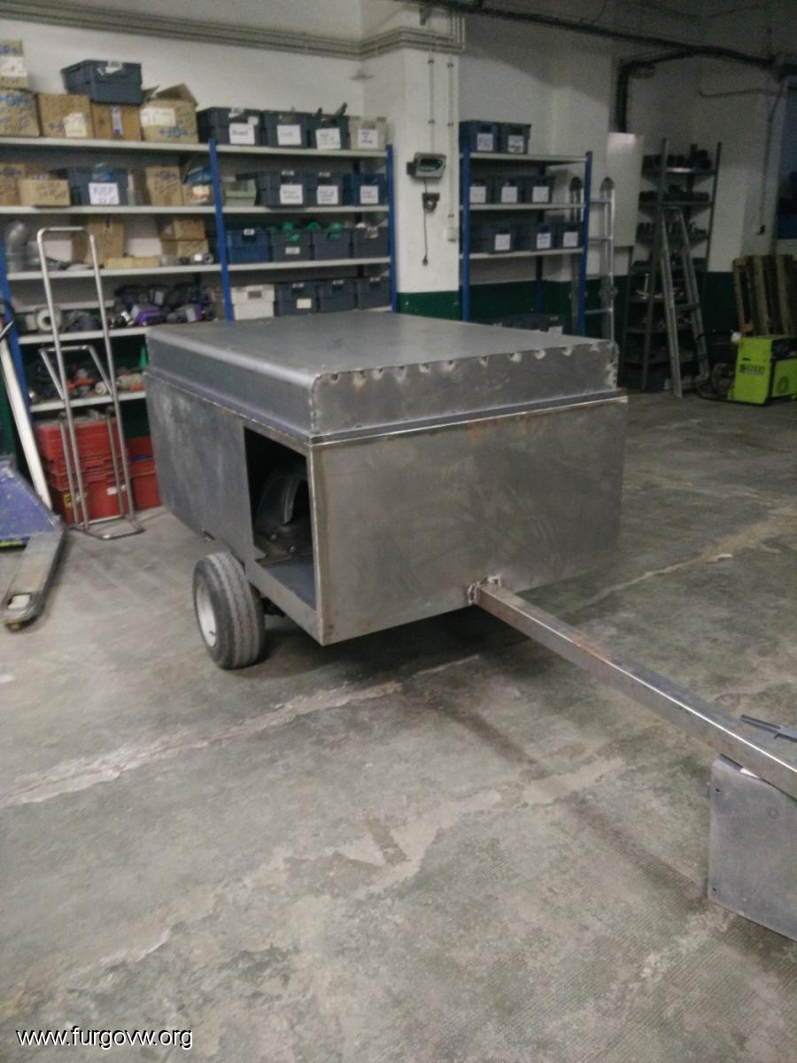

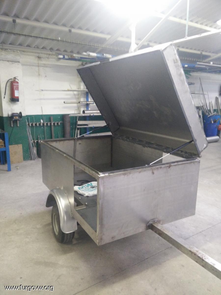

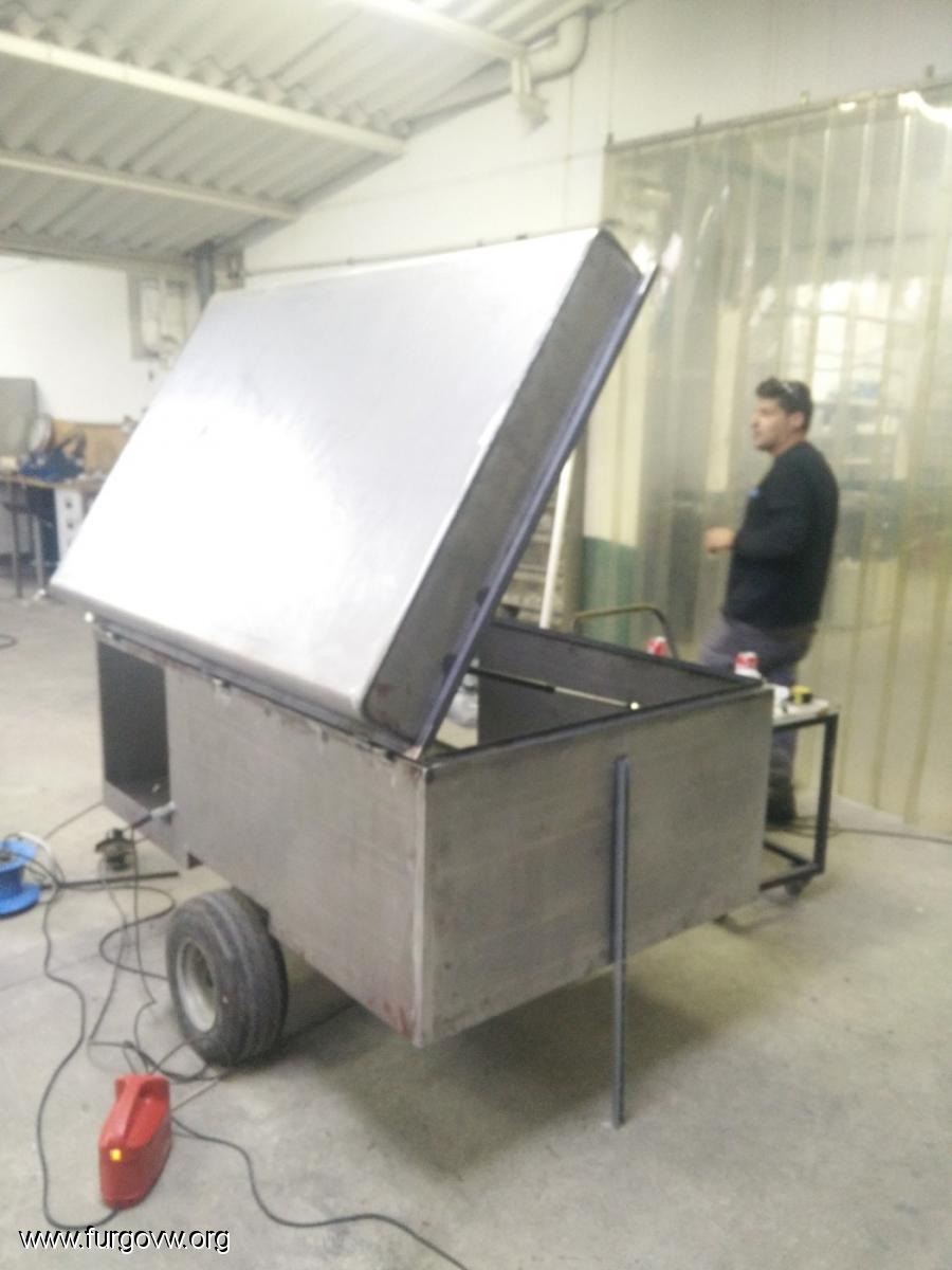

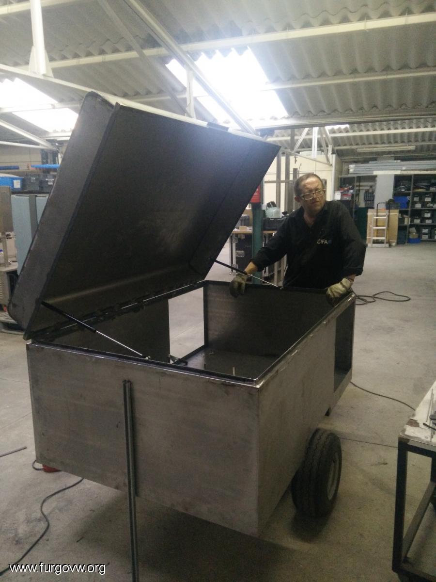

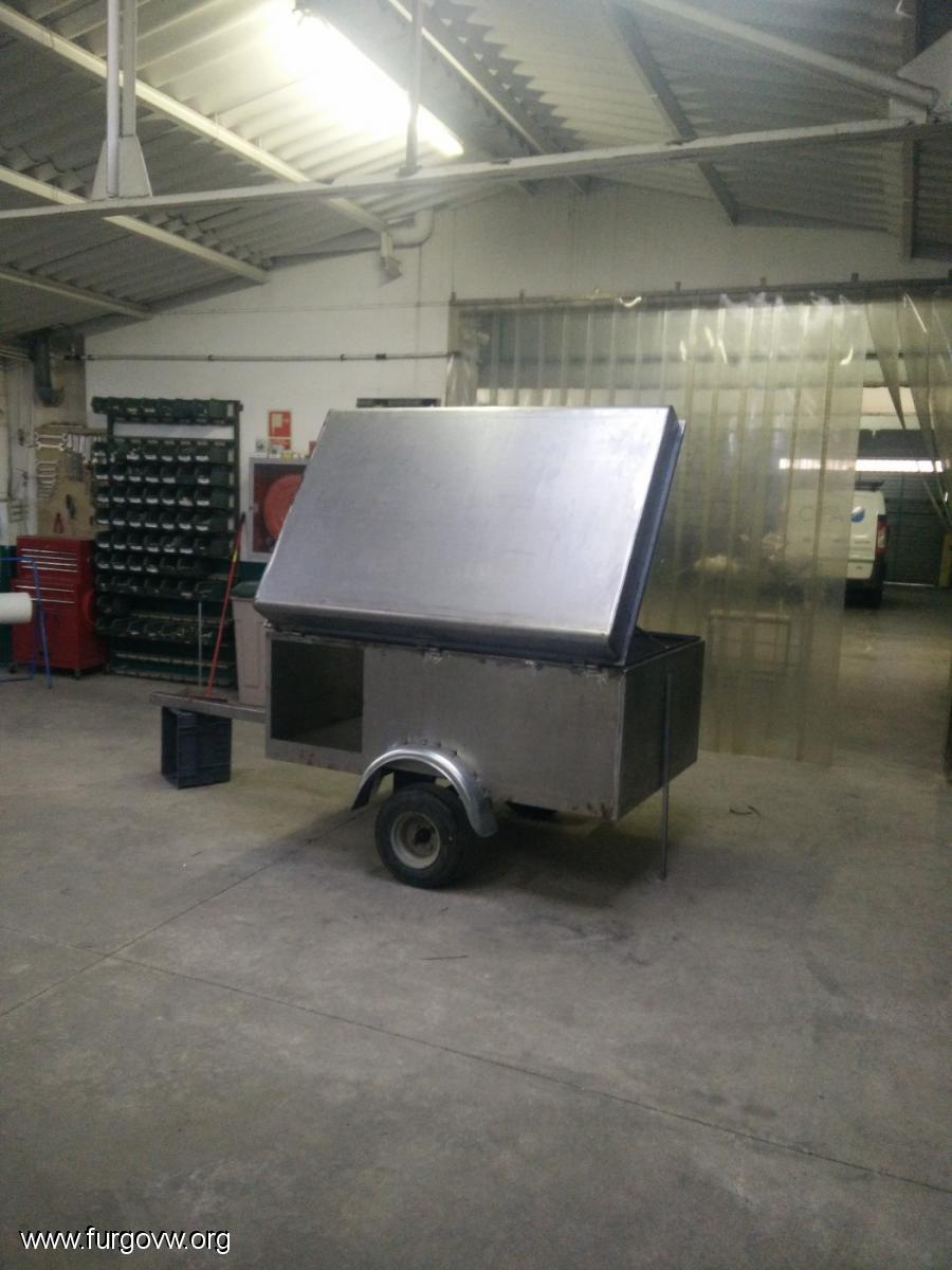

Hoy hemos currado un poquito en el remolque!!! Tiene que estar listo para verano... Y no se yo si llegaré!!!!
Hay van algunas fotillos de la tapa ya montada con bisagras y amortiguadores de apertura.
Pasos de recuerda colocados también!
