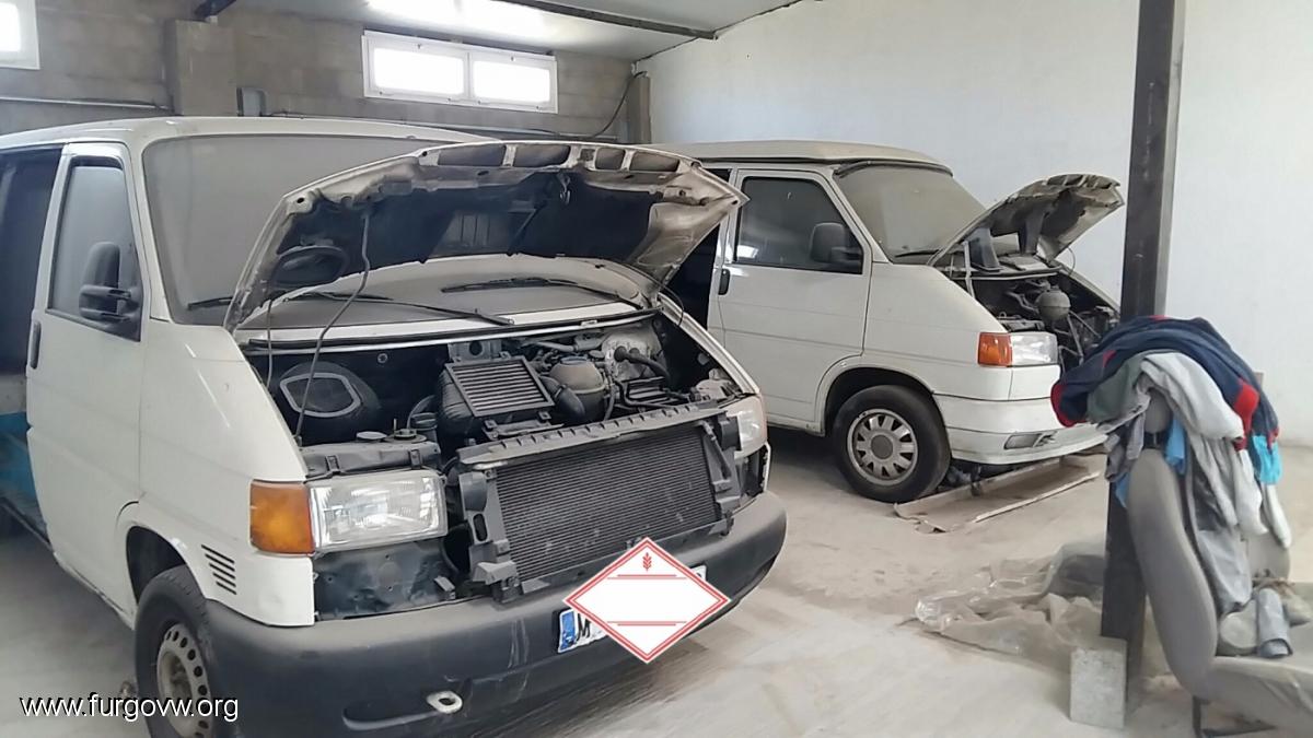

Pongo yo fotos del cambio .
Aquí están las dos en quirofano la de la izquierda es la donante una transporter isotermo.la de la derecha mi california
Y aquí ya el resultado final de la fusión.
Le cambie todo lo que se pudo cambiar hasta los paragolpesy los cinturones.
Así quedo la pobre transporter.esperando para que venga la grua del desguace.
Eso sí me han sobrado piezas como para hacerme otra furgo. Menos mal que se venden bien y voy recuperando pasta.
