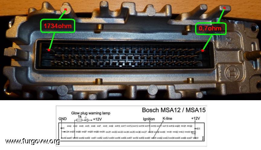

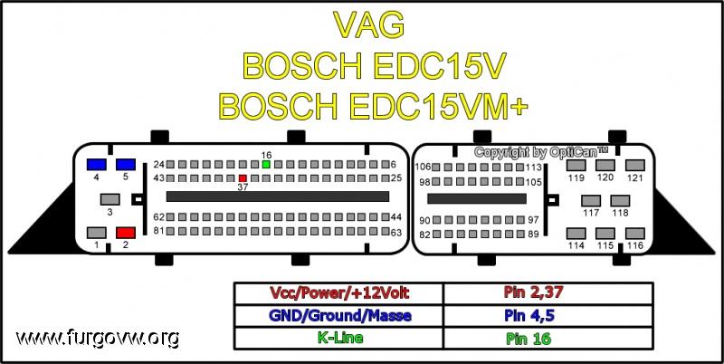

helou peña,alguien ke tenga eskemas electricos?????
necesito un eskema ke conecte la clavija del obd con la centralita,gracias coleguis .ereselmejor .ereselmejor

SoyGenin
Cita de: PEROLOKO en Octubre 05, 2015, 14:46:06 pm
necesito hacer coneccion la clavija del obd con la centralita para hablar  con el motor
Pues dependiendo de la centralita que tengas (año de la donante), o tienes una Bosch Msa (anterior al 2000) el pinout de la centralita es:
Aquí la Linea K es el pin 61.

Y si fuera posterior al 2000, es una EDC 15 cuyo pinout es:
Aquí el es el Pin 16 el de la linea K
____________
Si ahora sigues el esquema del obd2.
La linea L no hace falta, digase, sacas el cable que viene de ese pin y lo conectas al pin7, Pin 4 masa y pin 19, +12V y ya comunicas.
