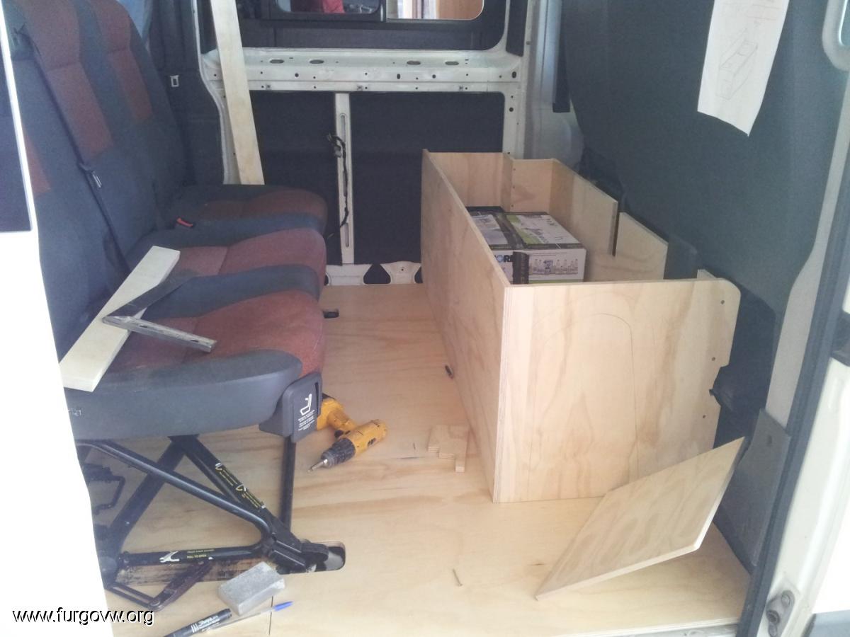

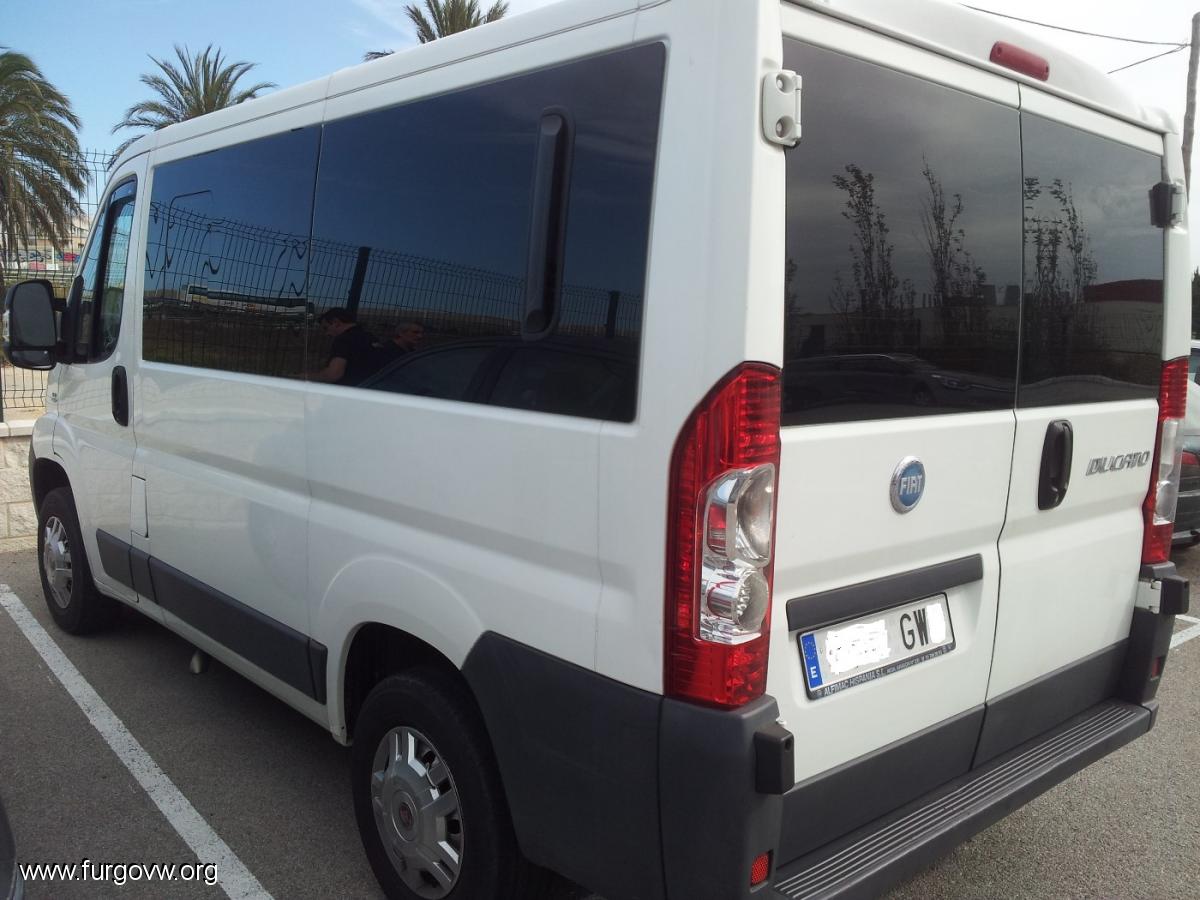

Hola, pues ya tocaba presentarla, es una Ducato L1H1 de 2010 con un motor de 2.2 y 100 cv, ahora tiene 79 mil km con lo cual está aún en rodaje....la he camperizado yo, a excepción de los muebles que me lo ha hecho un amigo carpintero. Es sencilla, manejable y discreta, con lo cual a mi me va genial ya que es mi vehículo habitual y de ocio.
Que tiene ahora mismo, pues:
- Aislada con kaiflex autoadhesivo de 10mm
- Suelo de madera y encima vinilo de 2mm
- Segunda batería de 100Ah
- Inversor de 600w
- Tres tomas de mechero
- Voltimetro
- Luces Led
- Depósito de agua de 25 l, básicamente para la ducha
- Potty Qube 145
- Nevera Indel B Tb41 A (una pasada)
- Cortinas en las ventanas posteriores
- Juego de aislantes de 9 capas para todas las ventanas
- Mesa desmontable para salón

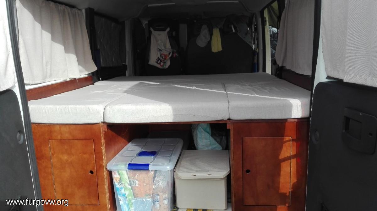

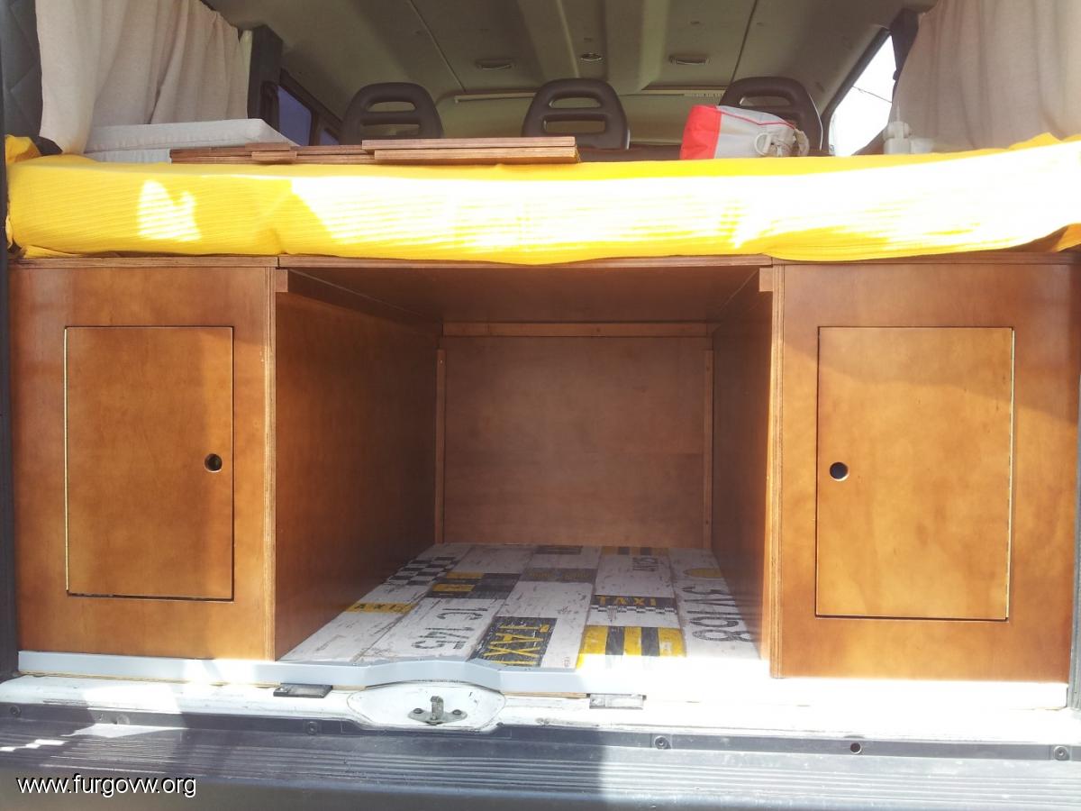

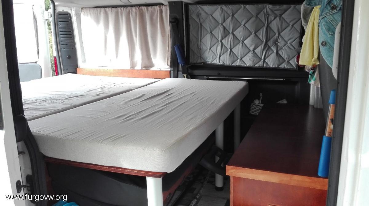

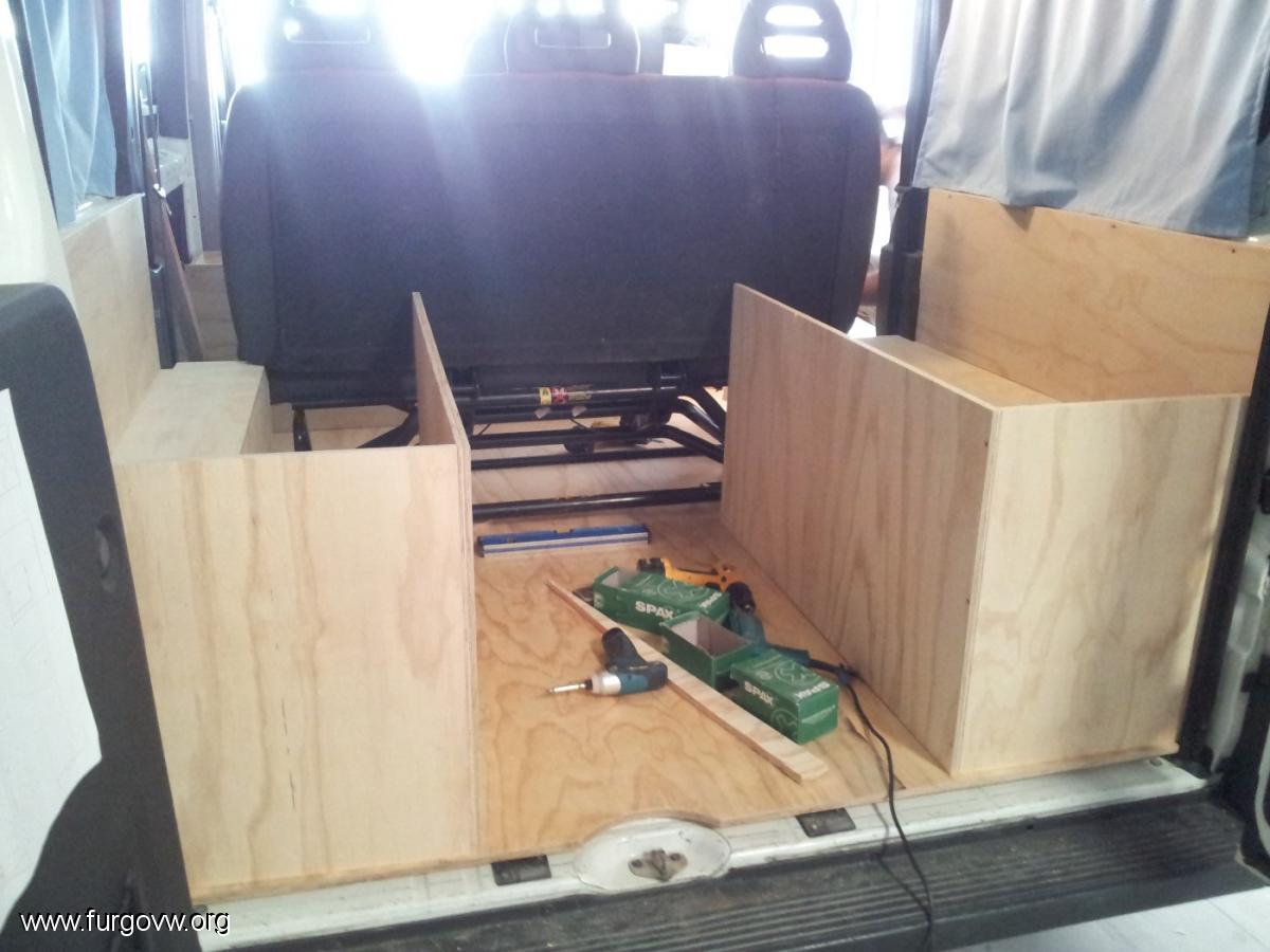

La distribución es la básica, con dos arcones detrás y hueco en medio para carga, con esto tengo cama de 1.20 x 1.80 (perfecta para parejas que se quieren) y para toda la family (somos cuatro) se monta una madera sobre el asiento de los pasajeros que apoya en los arcones y en cuatro patas desmontables, con lo que la cama pasa a ser de 2.00 x 1.80.

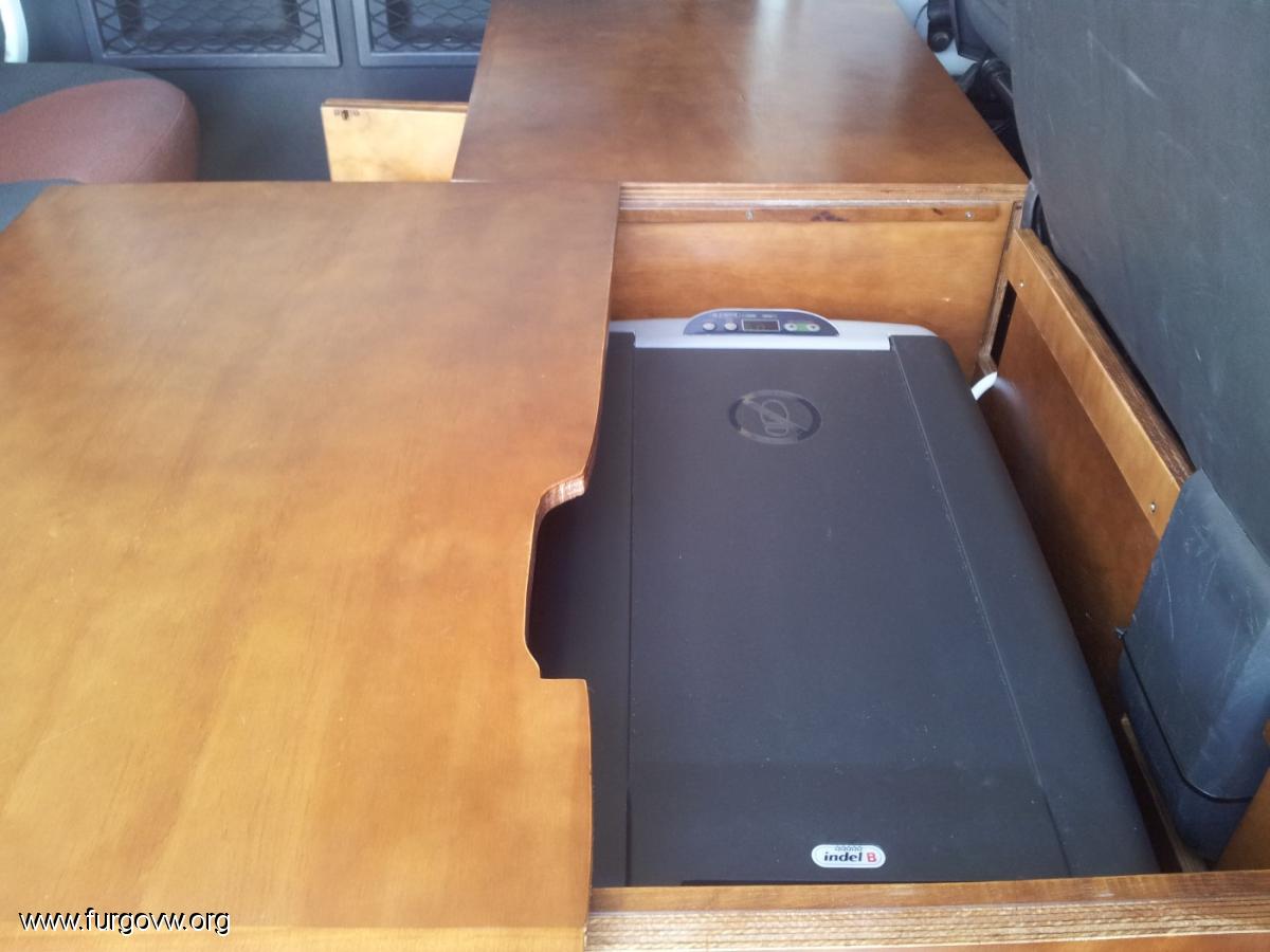

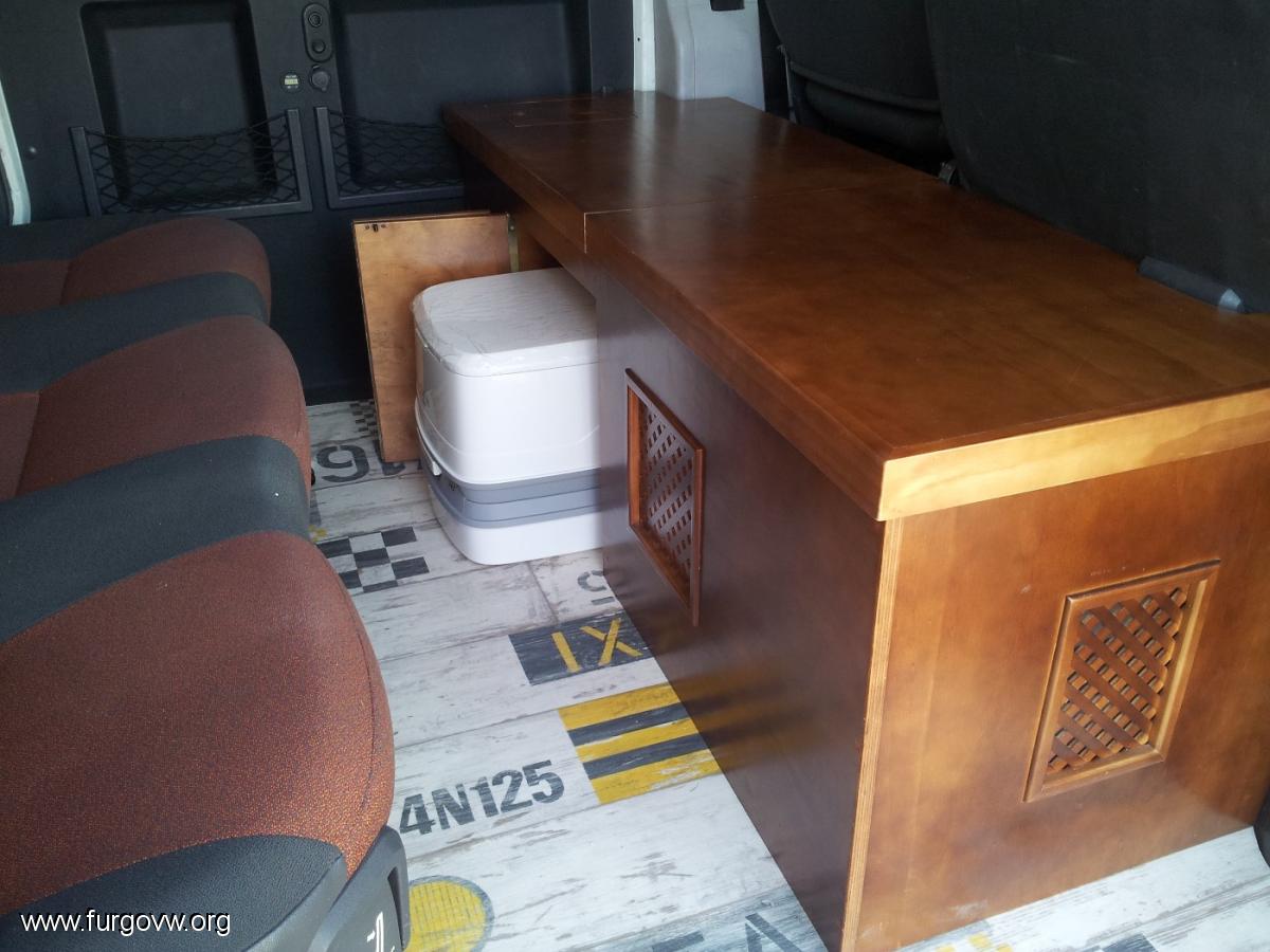

Cuando no se monta la segunda parte de la cama se tiene un saloncito con mesa desmontable ya que delante del asiento de los pasajeros tengo otro arcón donde va la nevera, el potty  y un hueco para cosas del aseo, y este sirve de sillón, enfrentado al de los pasajeros.
Poco más a contar, para vaciar del todo la cartera, revisión, zapatos nuevos y viaje por el sur de Portugal para estrenarla.
Espero os guste, un saludo a tod@s.

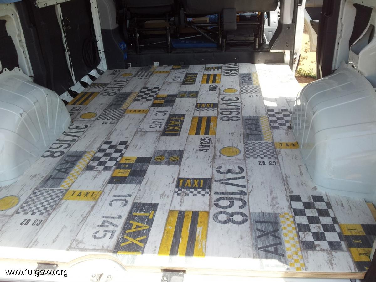

Que.chula.el.vinilo.del suelo donde las pillado

El suelo lo compré en Bricor, había varios modelos pero este me encanto desde que lo vi.

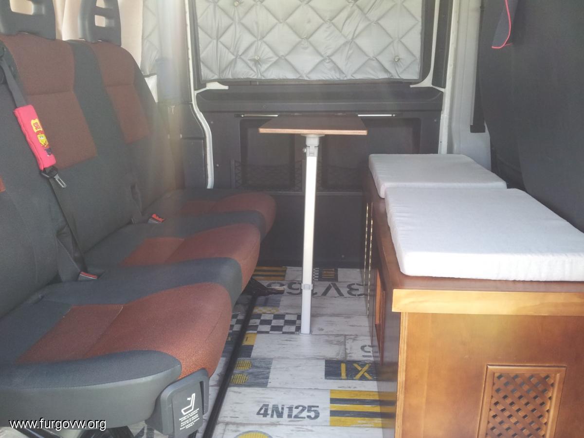

Hola de nuevo, ahora que ya tengo fotos de la cama pues ahí van, saludos.
http://www.furgovw.org/index.php?action=post2;start=0;board=25#

- Otro tema es el acabado de la madera, es barniz directo sobre el contrachapado?, realmente queda muy bien...

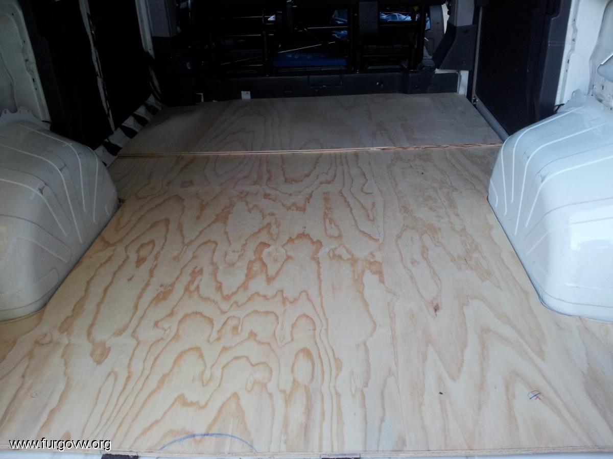

Lo de la madera es contrachapado marino de 15mm, primero una capa de tapa poro y dos de barniz con color.
