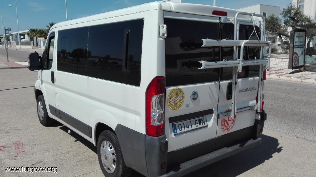

Buenas de nuevo, pues tras un año con la furgo y poco más de 15.000 kms pero muchas noches y buenos ratos, muy contento con ella y tras entrar en proceso de Homologar (ya casi está, tengo el proyecto en la ITV) os comento, sobre todo para aquel que esté pensando en este modelo lo que no se debe hacer para no tener que modificar.
Tan solo completar lo que le he puesto:
• Aislada kaiflex 10mm (techo, laterales y suelo)
• Suelo de madera (contrachapado marino de 15mm) y vinilo de 2mm
• Arcones posteriores (3) en forma de "U" con unas dimensiones de ancho 52, alto 62 y fondo 113(los 2 arcones laterales) y de detrás del asiento de pasajeros de 43 de ancho, alto 62 y largo 154. La separación entre los dos arcones laterales es de 73 salvados por un tablero sobre estos arcones de 73x113.
Todos los muebles fabricados en contrachapado marino de 15mm.
Con estos muebles se crea una cama posterior fija de 180x160 y abatiendo el asiento de los pasajeros queda de 180x220
• 2ª batería 100Ah (AGM Inovtech) Instalada bajo asiento de piloto
• Relé de carga automática E-772
• Caja de 6 fusibles (1 entrada de positivo)
• Inversor de Onda Modificada de 600w
• 3 tomas de mechero
• Voltímetro
• Luces led (2)
• Mesa desmontable salón
• Sustituido asiento doble delantero por uno individual, con esto paso de 6 a 5 plazas
• Bases Giratoria SCOPEMA para asiento de Piloto y Copiloto
• Porta bicis específico para Ducato (2 bicis)
• Nevera Indel B 41TB
• Aislantes 9 capas para todas las ventanas
• Potty Qube
• Depósito 25 l para ducha
De todo lo instalado, lo que la hice mal fue atrasar el asiento de los pasajeros, aunque no se modifica nada no vale, ya lo apuntaron algunos foreros y me lo confirmó Proingetec (con quien estoy homologando y son totalmente recomendables) con lo que tocó hacer nuevo arcón trasero, retocar madera del suelo y adelantar asiento a su posición original, no parece mucho pero cuando das por listo el tema carpintería cuesta desahacer y
