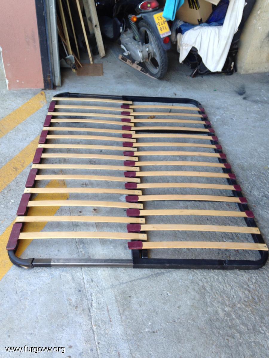

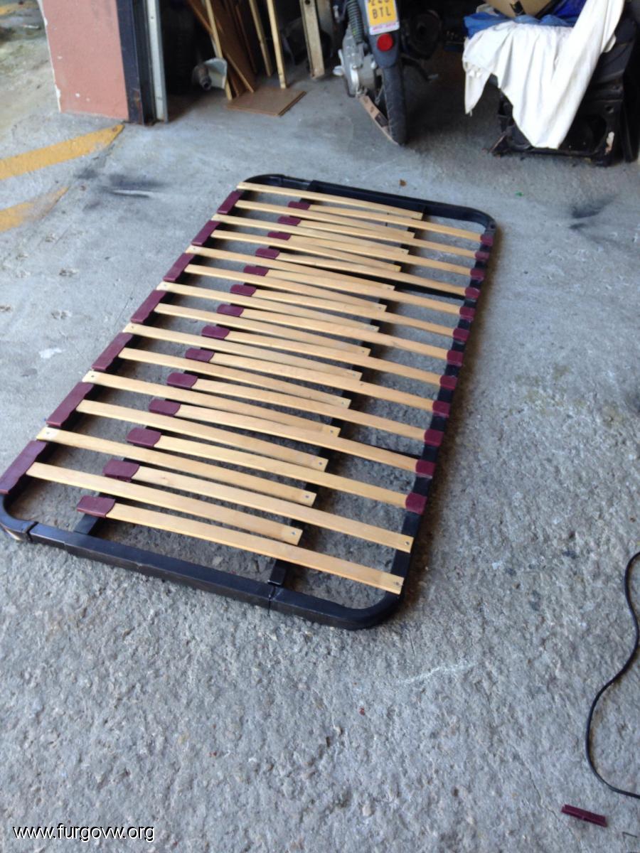

La mñna ha ido con el somier extensible de la cama superior
Es genial. De las mejores opciones q he visto en el foro

Medidas: cerrado 90cms, para una cama normal de una persona y abierto 126cms, para dejar una cama de 130
Ganar lo que se gana es poco pero la amplitud que genera eso poco que ganas es bastante, aparte que a la hora de dormir abajo, al meterte no te pega la cabeza

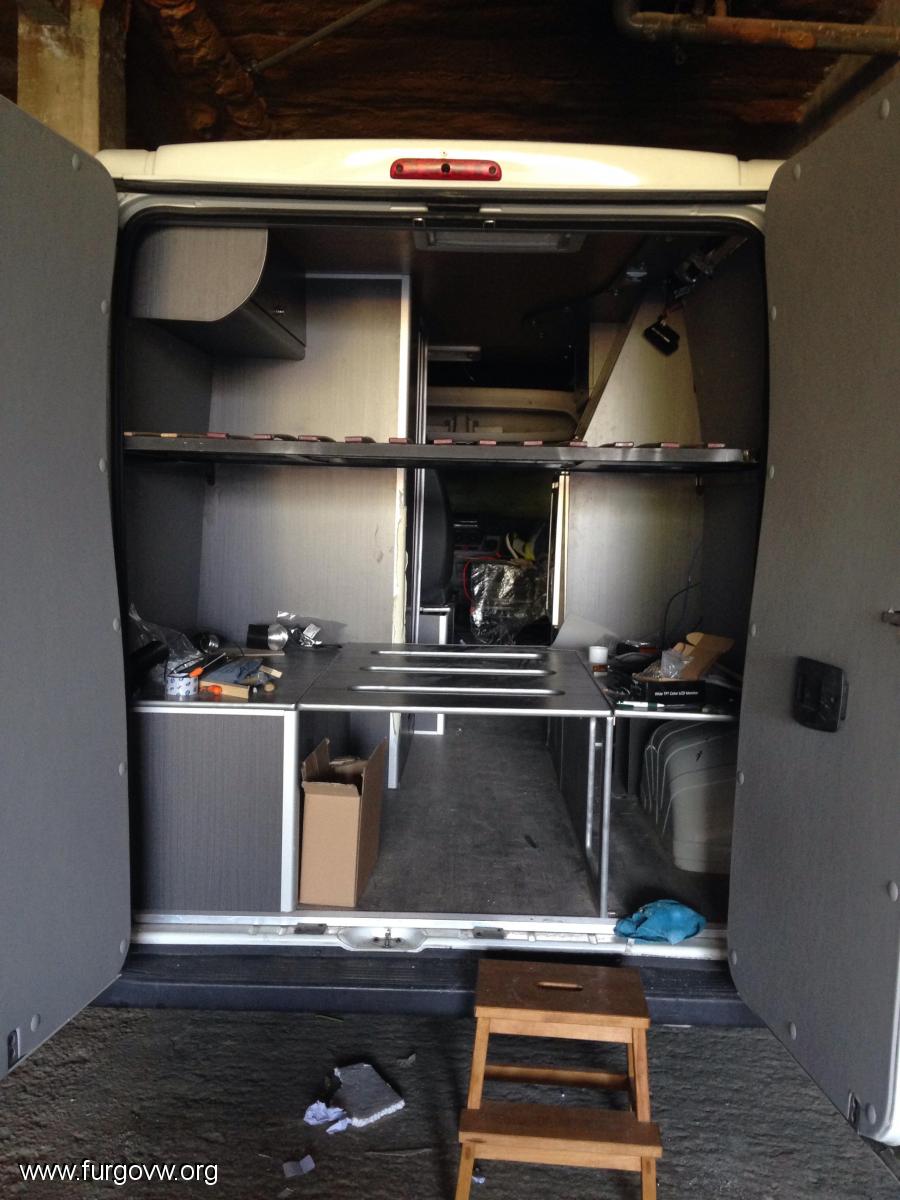

Bueno, aqui como va el somier de arriba apoyado
Mas de uno se llevara las manos a la cabeza, pero todo trabaja hacia abajo y no hacia afuera
Y esta la otra parte
MendiCamper

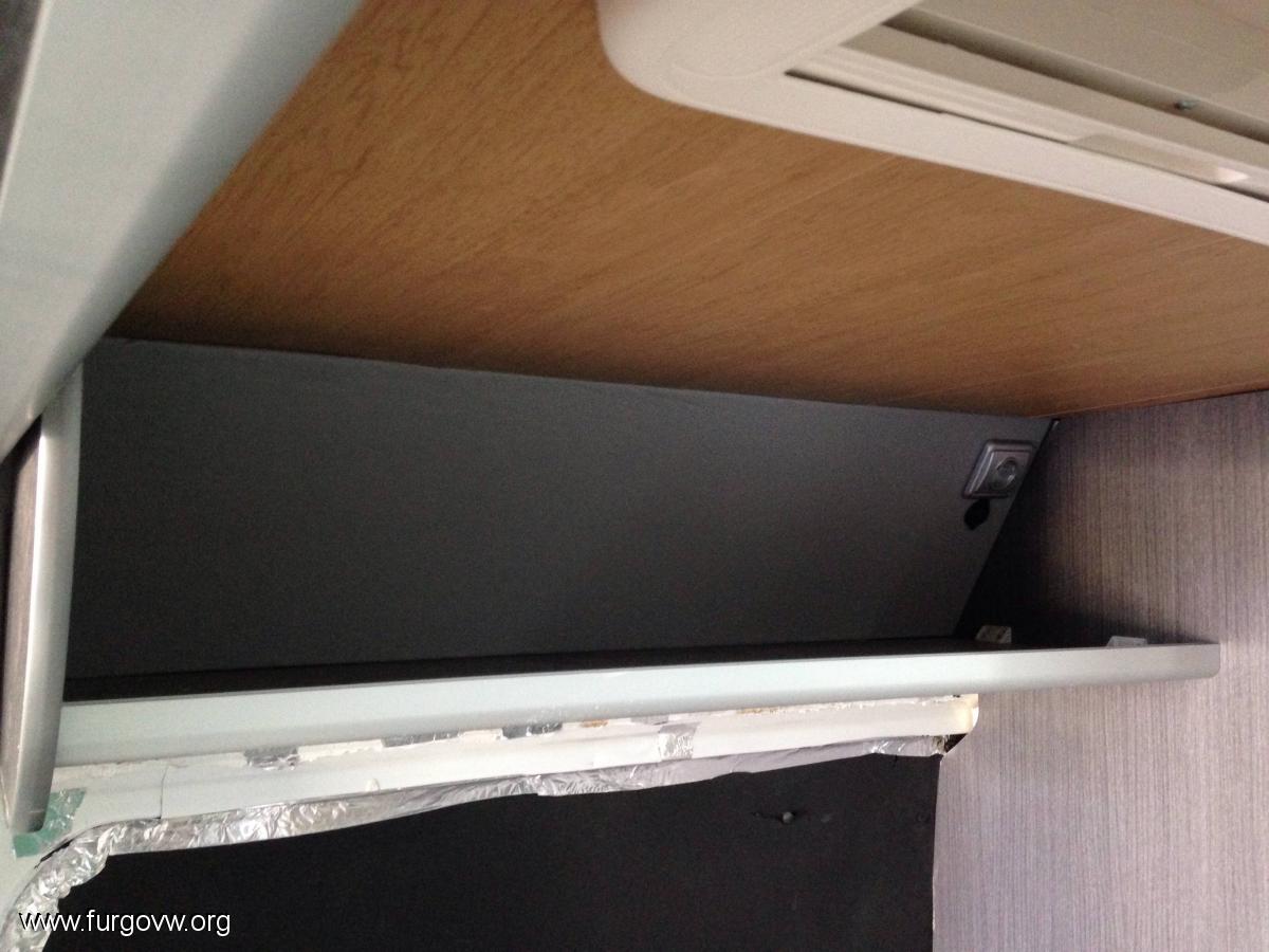

Bueno, parte trasera casi terminada, a falta de hacer una cosilla en el paso de rueda derecho y el cierre donde ira el mando de la dual top

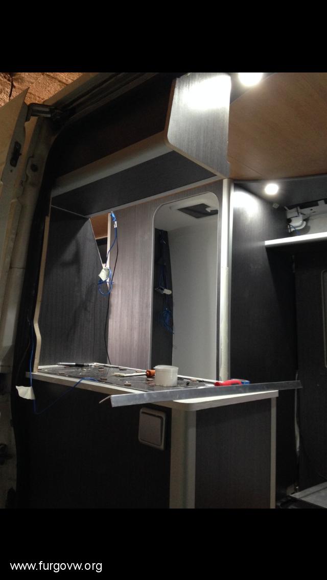

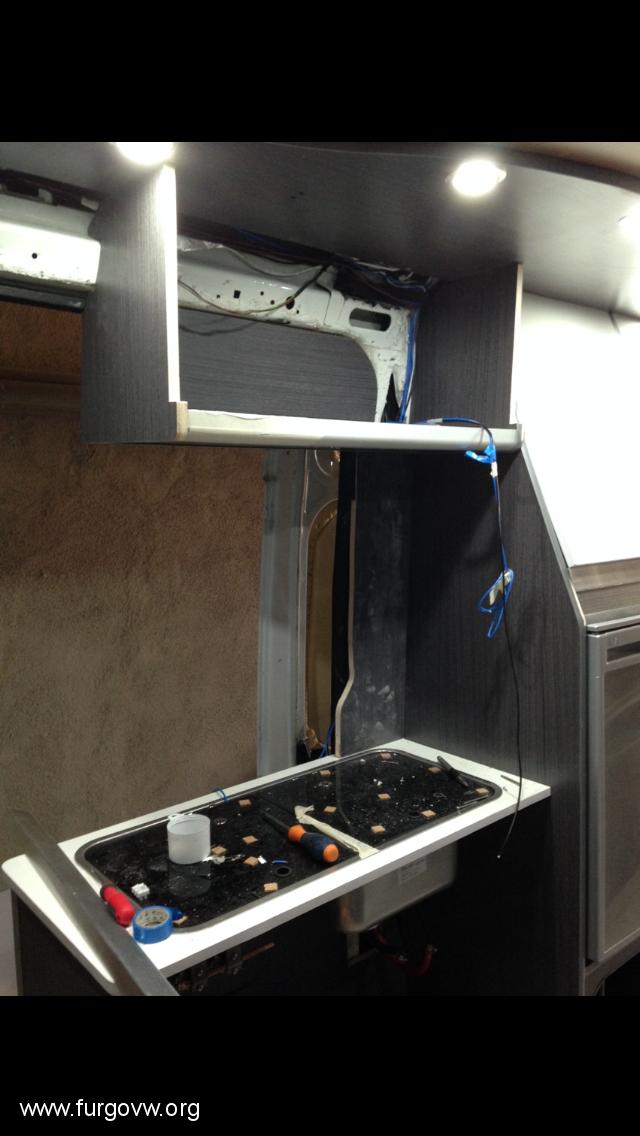

Altillo de la cocina + frente de la viga (a falta de acabarla y rematarla que no me ha dado tiempo)
Como fijas ese altillo a la furgo, al techo a las vigas verticales?. Cuentame. Gracias.  .panico
Todos a una...
MendiCamper
Cita de: bikerman en Octubre 17, 2015, 23:46:06 pm
El lateral derecho va atornillado al mueble de al lado y el lado izquierdo, ajustado y con un par de L de metal a la viga

Qué bueno el somier!! Yo estaba pensando en algo parecido, pero me da la sensación de que va a quedar muy justo de altura y me da pena perder esos cm a lo largo también. Que medidas quedan los huecos entre camas, y de largo?
bikerman
Cita de: biciostion en Octubre 17, 2015, 23:47:33 pm
Vale, entiendo.
Por tanto cuando abres el armario se ven esas "L´s" y los tornillos, o van disimulados con algun perfil, tapon, etc?. Gracias de nuevo.

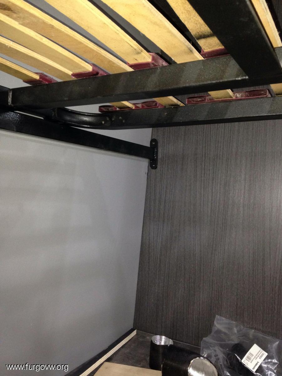

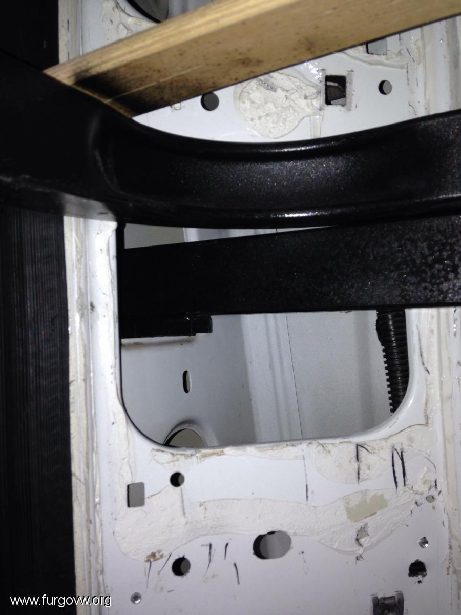

Las Ls no se ven xq van tapadas con panelado revestido de polipiel
Y las unicas q se ven son de buen visto, ya t hare una foto xra q veaa
MendiCamper
Cita de: bikerman en Octubre 18, 2015, 16:10:35 pm
Vale, entiendo.
Asi se quedan
