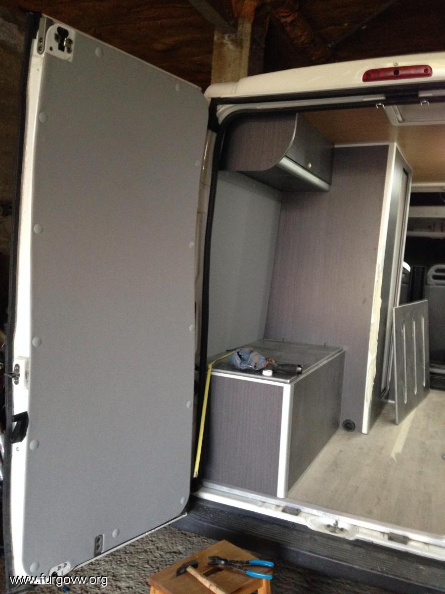

      Bonitos acabados biciostion, una duda que me ha surgido, el panel de la puerta corredera, ¿como la sujetas?, lo comento por que no veo ninguna cabeza de tornillo ni nada por el estilo.   ¿Es revestido en polipiel?.   Nosotros tenemos en mente la misma idea, pero no encontramos ningún panel que se ajuste a las dimensiones de la puerta, pensamos hacerlo en dos trozos o igual unirlas y luego con polipiel disimular la unión...
                La otra ventana, los acabados te han salido perfectos.
Efectivamente tienes que hacerlo con dos tableros, disimular la union y luego tapizarlo con polipiel
Todavia esta sin fijar pero va con grapas de techo grises que estoy a la espera de que me lleguen, son lo mas discreto y que a su vez funciona perfectamnte

Bueno estos dias estoy de bendimia y hoy han llegado las grapas

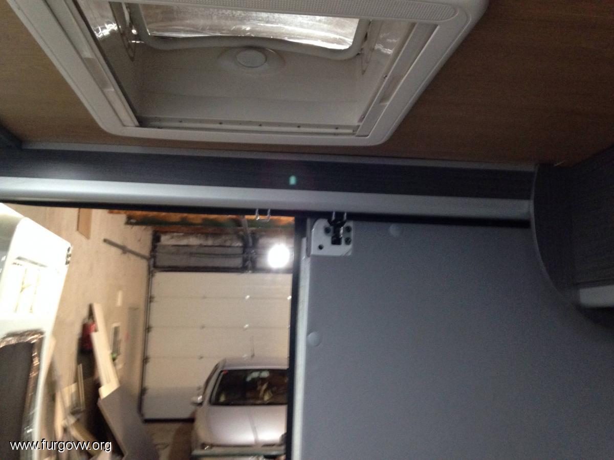

Y el cierre superior de las puertas de atras
chelipondrio
Magnífica terminación. Dónde consigues las grapas grises? Has usado un perfil de aluminio para cubrir la chapa de la parte superior de la puerta? Pronto comenzaré con el panelado de puertas. Gracias por adelantado.

Pues las grapas en ebay, las tienes de diferentes diametros
Importante intenta coger de maxima longitud, que luego entre el panelado y asi si entra poco la grapa se acaban soltando con los portazos a las puertas
Muchisimo mas economicas que si vas a cualquier casa de automobiles
Efectivamente, perfil de esquina xra cerrar el frente, y un perfil de L de aluminio tb para que no se vean irregularidades de curvas en la pieza que cierra al techo, ya que al ser concabo es casi imposible dejarlo exacto

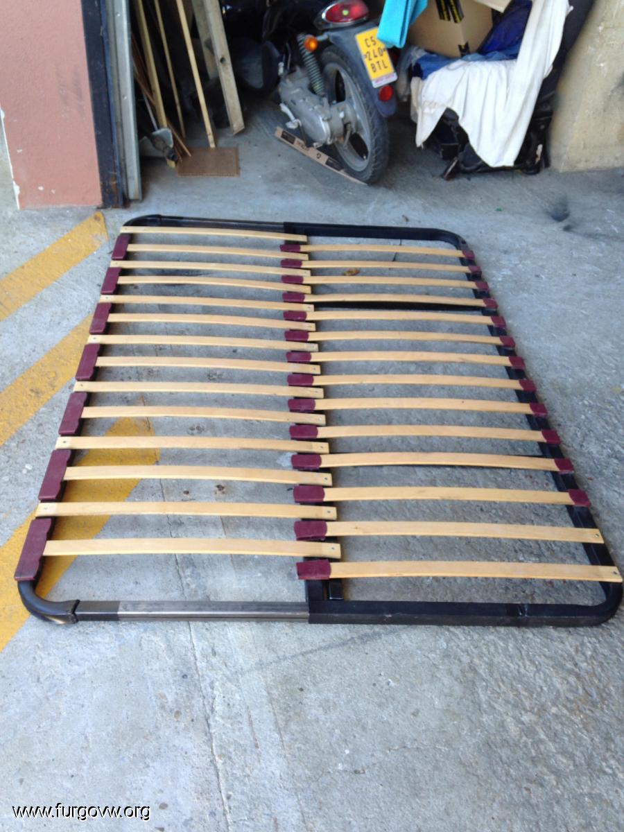

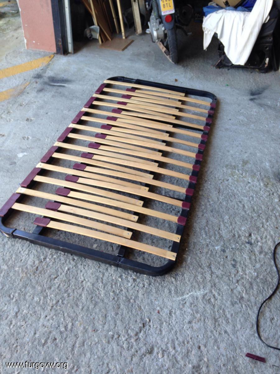

La mñna ha ido con el somier extensible de la cama superior
Javior
Buena cosa... weinsberd y algunas de grupo trigano las monta. Creó q debería ser obligatorias por la cantidad de espacio q libera. Puedes decirme la medida de la cama abierta y en posición con la extensión, para saber cuanto se gana.
