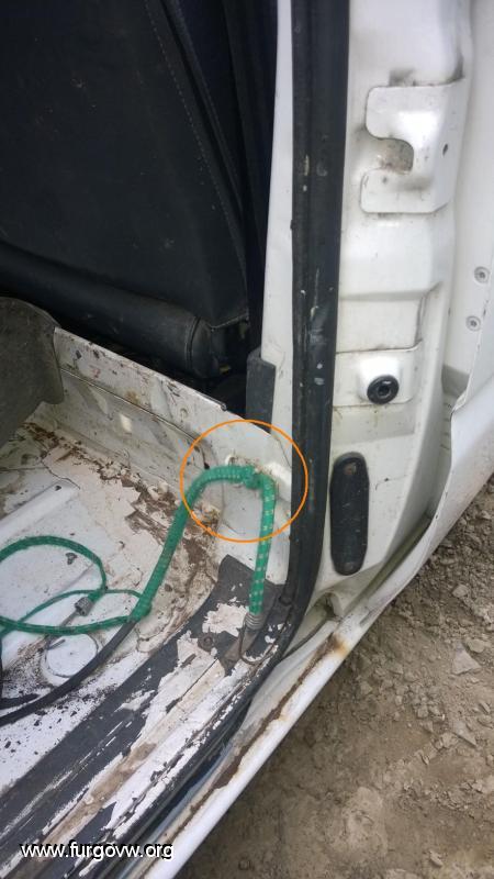

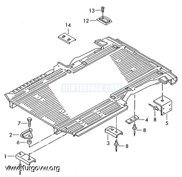

Cita de: Kiyo74 en Junio 07, 2016, 18:47:22 pm
+gvr..........te debo un vaso de agua sin alcohol!!!!!
Voy a imprimir esta imagen y se la llevaré al mozo de la Peugeot que me dijo que ese anclaje soldado era para la tercera fila de asientos.......
Quillo.......un millón de gracias!!!!! Te lo digo de corazón.....
Un abrazo!!
Misterio resuelto!!! Ayer estuve en un desguace y había una:
O sea, que si es furgón tiene 4 argollas. Si es turismo llevas 2 argollas para el maletero pero si eres mixto adaptable (invento español) no cumples el reglamento general de vehículos aunque administrativamente tu clasificación te lo permite. Sería una homologación "torcida"...

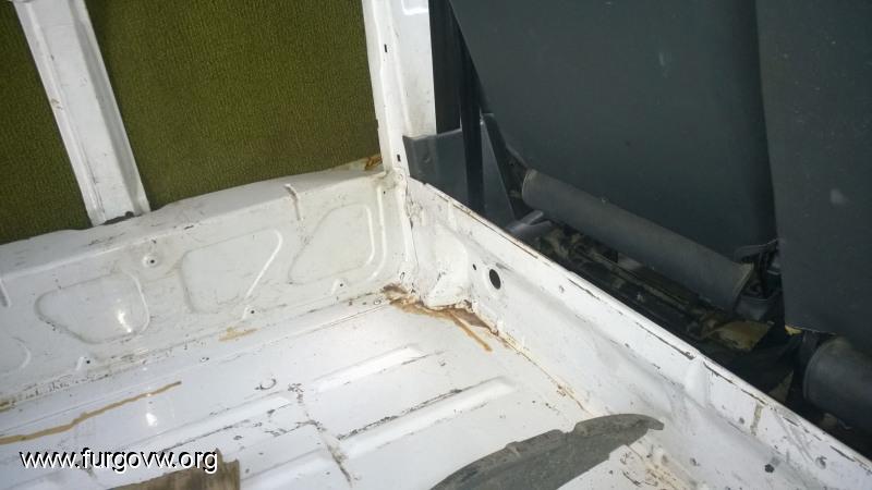

Cita de: Mahourio en Agosto 23, 2016, 19:00:40 pm
Yo pasé mi Vivaro de mixta a turismo y éste es el sistema de amarre que utilizo para transportar mi "equipaje" (dado que no existe una definición de equipaje en ninguna normativa de vehículos o circulación) ;D
¿Has quitado plazas de ficha técnica? Porque a un turismo no puedes quitarle asientos

-Una Transporter tiene 6 argollas distribuidas por todo el plano de carga. Tiene disponibles rejillas separadores para colocar en cada una de las zonas posibles, o sea detras de cada una de las filas de asiento.
Unsa Caravelle tiene 4 argollas en la zona trasera tras la última fila se asiento, que es el maletero. Solo tiene disponible la rejilla tras la fila trasera. La rejillas de detrás de la primera fila de la Trasnporter no se puede poner en esta. Hay que cambiar cinturones y sacar paneles de los pilares...

La Caravelle solo lleva cuatro argollas detrás de todo. Dos cerca del portón y otras dos en posiciones que varían en función de si es de batalla corta o larga.
