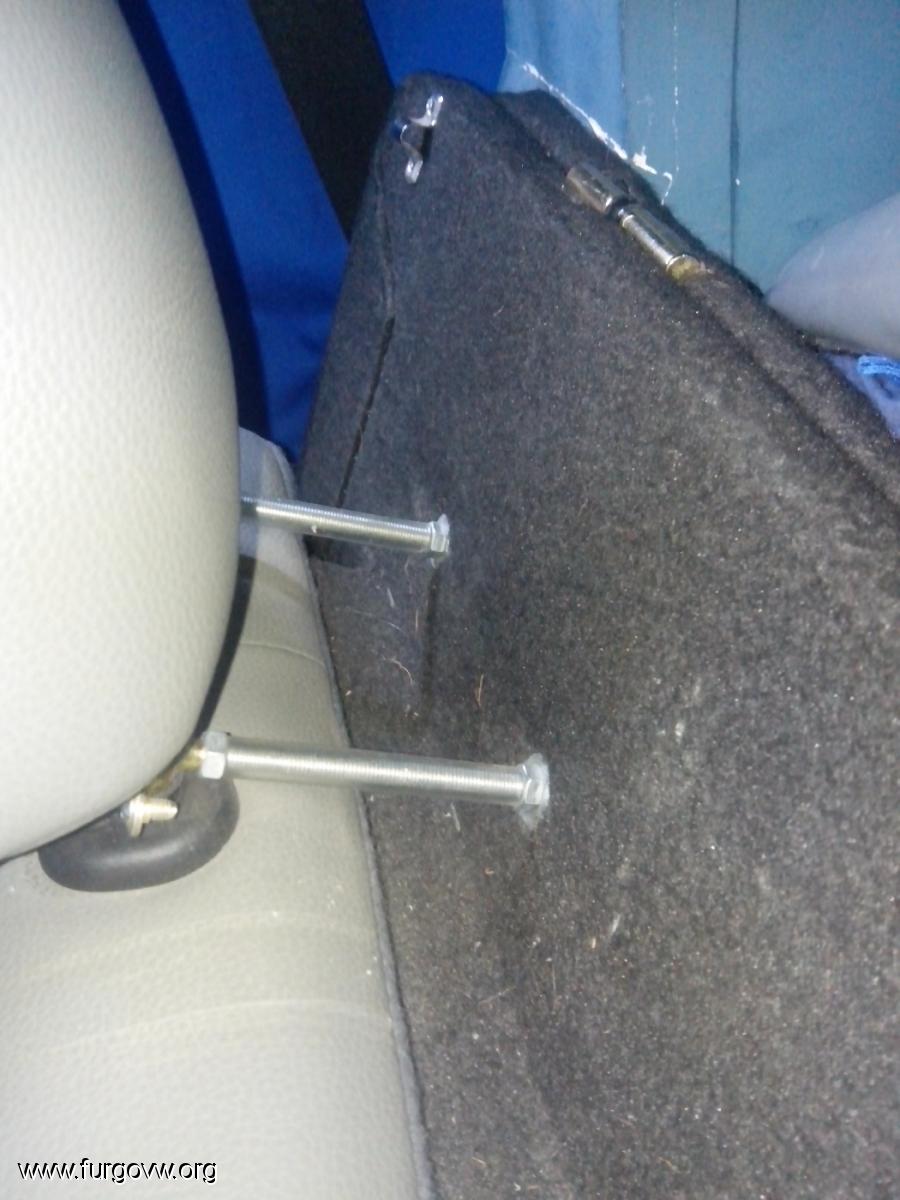

wavs
Yo cuando hice la cama tuve que calzarla para que quedase a nivel, la foto prometida...

wavs
Lo mío son unas abrazaderas de fontanero y varilla roscada, pero la tabla apoya en el asiento. Las sujeciones sólo sirven para que la tabla no se caiga para atrás cuando esta en posición vertical.
Enviado desde mi Edison 3 mini mediante Tapatalk
ttakunttakun
Si,yo las escuadras con el mismo fin.

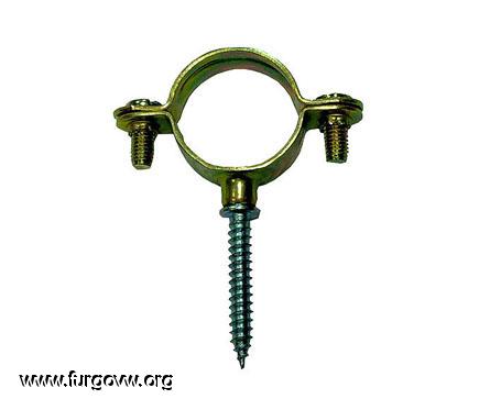

Juanillo85
Cita de: wavs en Agosto 06, 2015, 12:08:03 pm
Wavs, que abrazadera es esa que utiizas exactamente? Estoy mirando en la web de leroy pero no la encuentro

wavs
Buenas,
son de este tipo aunque no recuerdo el diámetro:
http://www.leroymerlin.es/fp/14761460/abrazadera-metalica-lexman-grapa-abrazadera-tubo-rigido

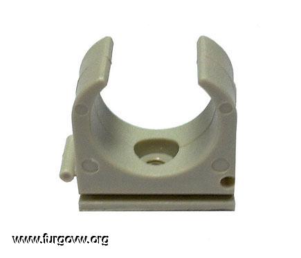

Aunque yo a dia de hoy intentaría poner unas que son como estas, pero aún si son de las que cierran del todo:
http://www.leroymerlin.es/fp/14761362/grapa-clip-lexman-grama-metalica-tubo-rigido-gris
