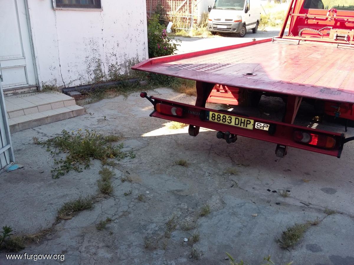

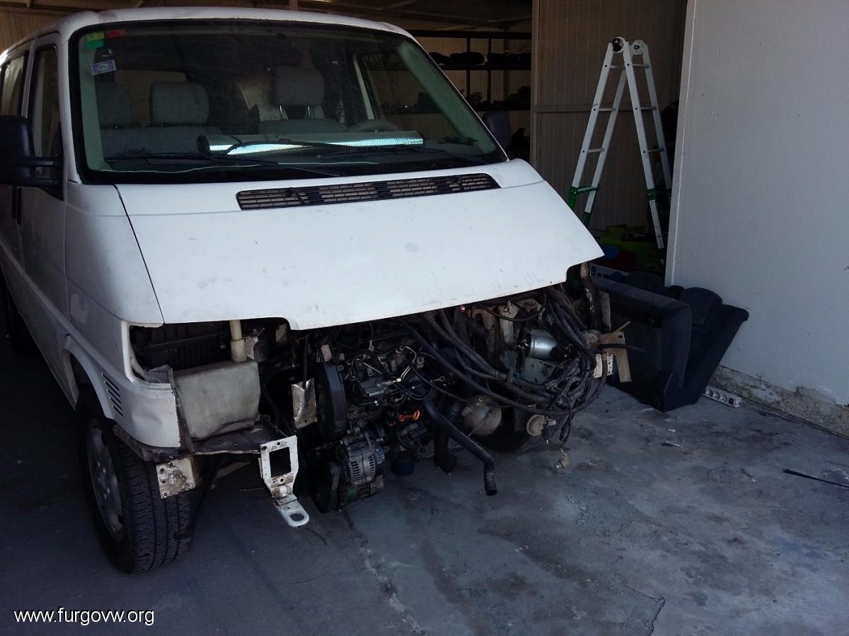

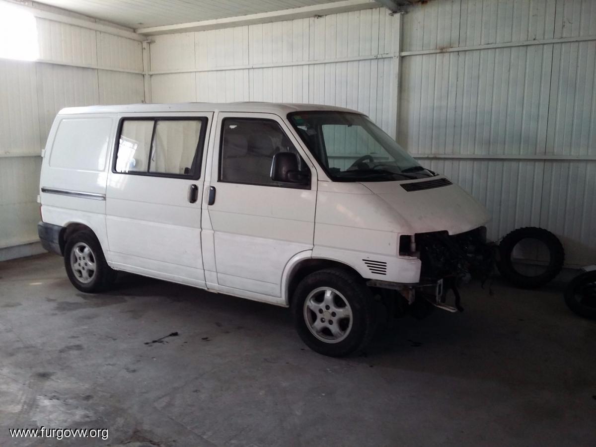

Hola de nuevo, tras mucho tiempo de apaños y jaleos por fin tenemos la t4 en nuestra instalación, no tenemos mucha herramienta pero poco a poco y con paciencia iremos apañandola, el mecánico que la tenía a sus ratos vendrá a iniciarme la instalación eléctrica y nada en breves empezaremos con ella .malabares .palmas .palmas
os dejo unas fotos del nuevo hogar de la bicha y lo dicho si alguien se anima a hacer las modificaciones del colector para que entre que lo diga y se anime.
