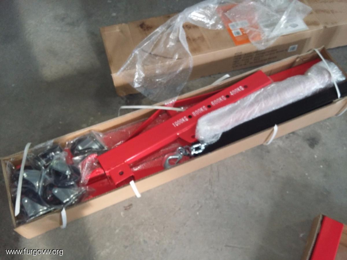

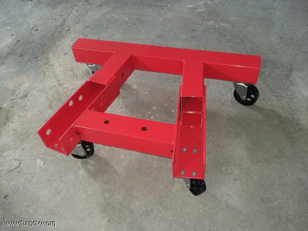

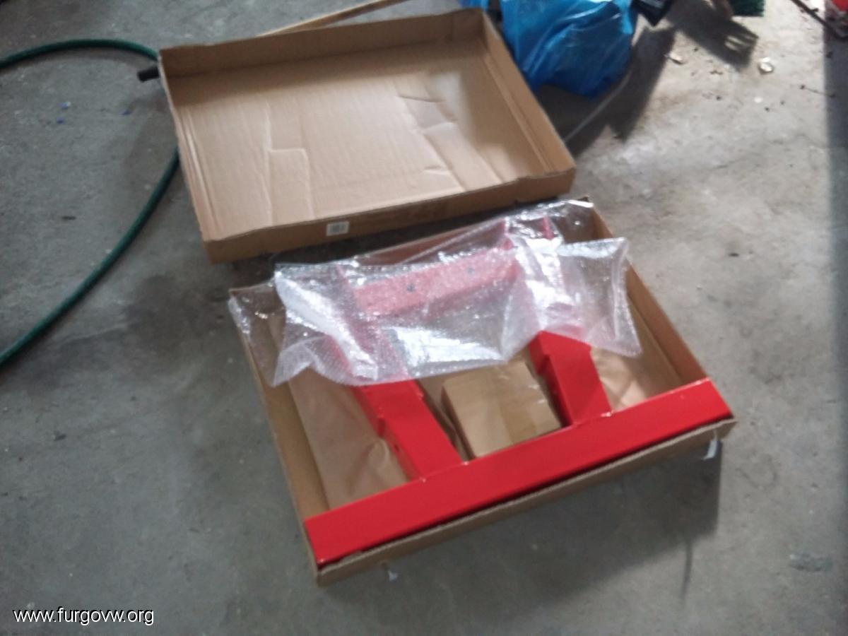

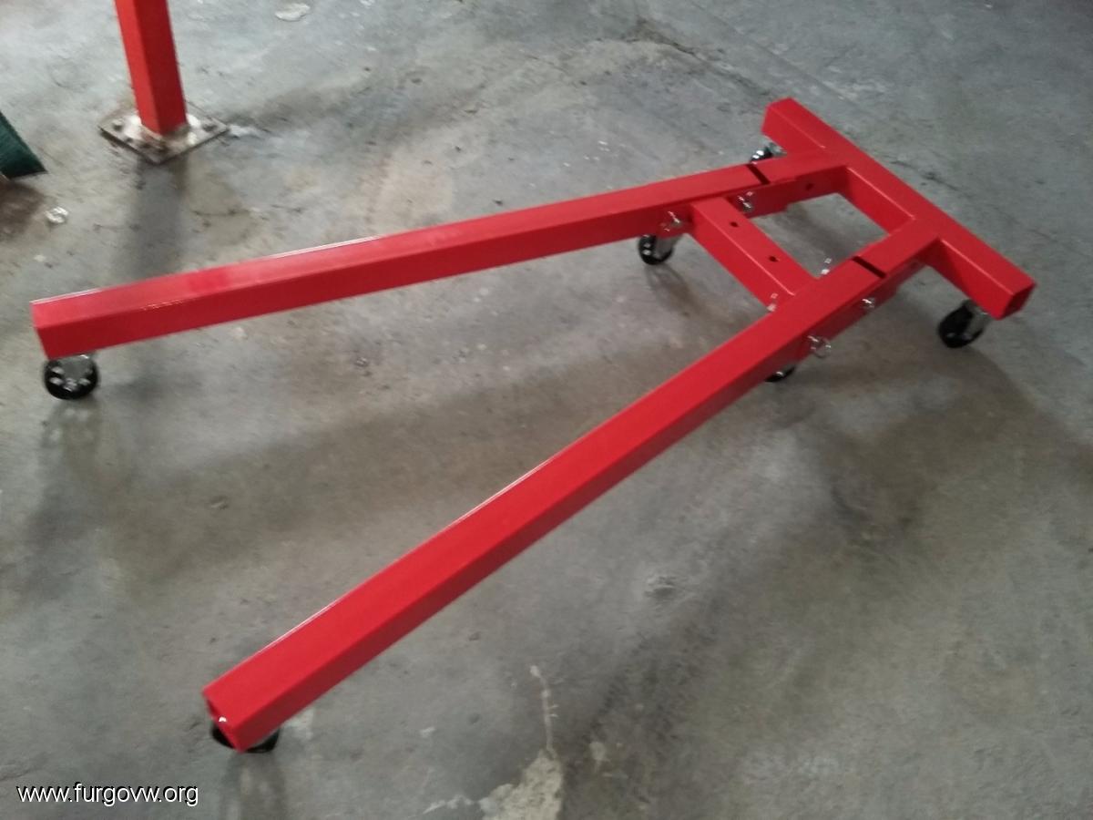

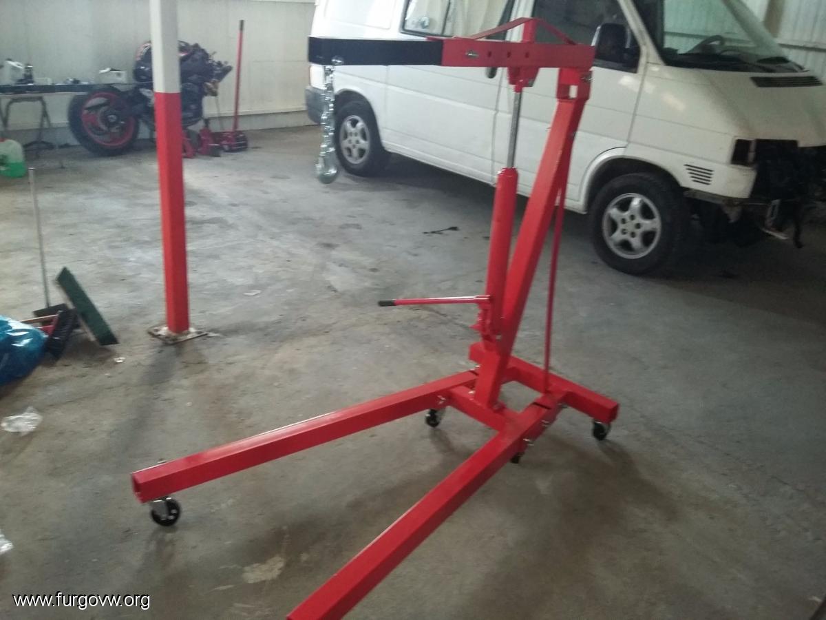

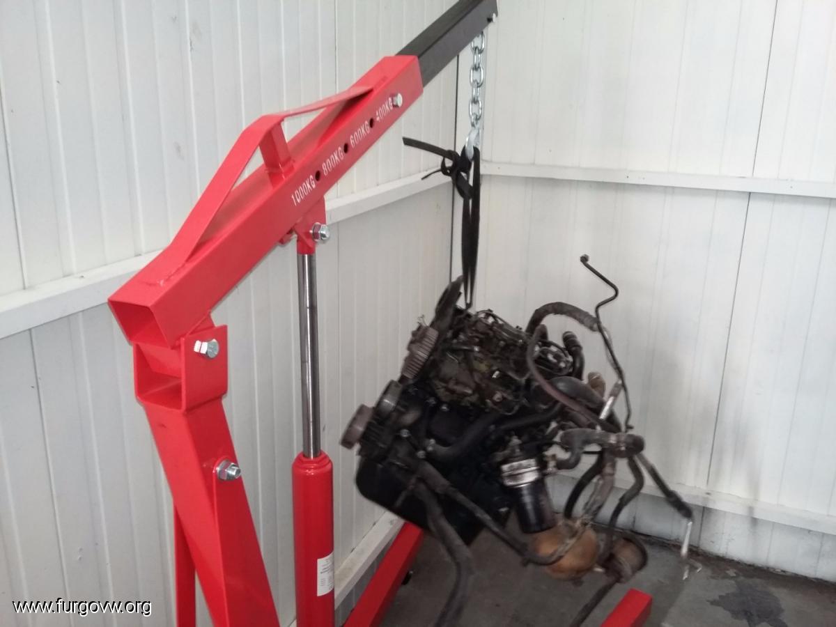

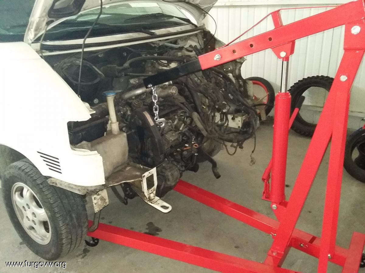

Pues resulta que en Norauto tienen unas grúa de taller a muy buen precio y oye por 130 euros quien no se la juega??? pues yo me la he jugado y he de deciros que ya he sacado el motor antiguo de la parte de atrás con la pluma y va de lujo, así pues ya tenemos gato borriquetas, grúa, algo de herramienta..... solo me falta grupo de presión
, pistola de impacto y una ele para sacar golpecillos jajaja.
pues esto es como viene
ya montada....
primera pruba de pesaje  .meparto .meparto .meparto .nono .nono
segunda prueba de pesaje... .loco1 .lengua2
y prueba definitiva...

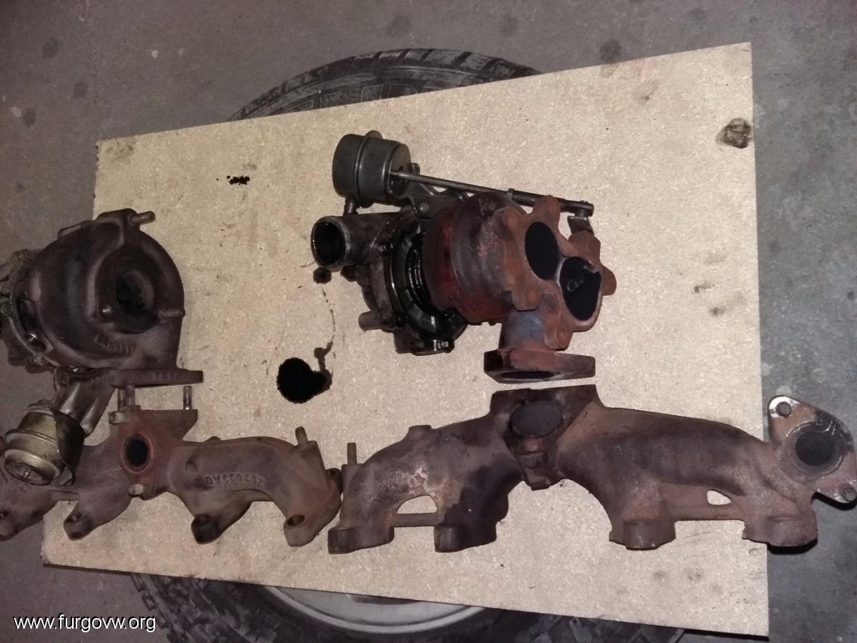

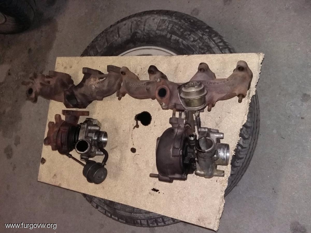

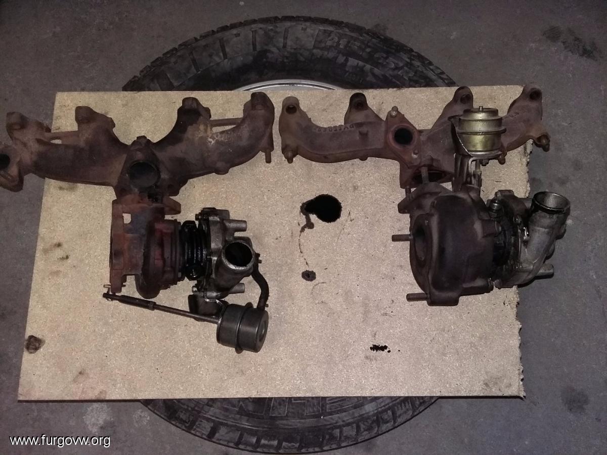

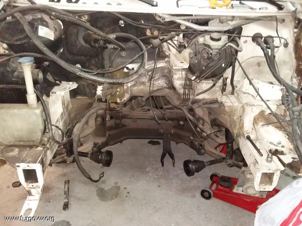

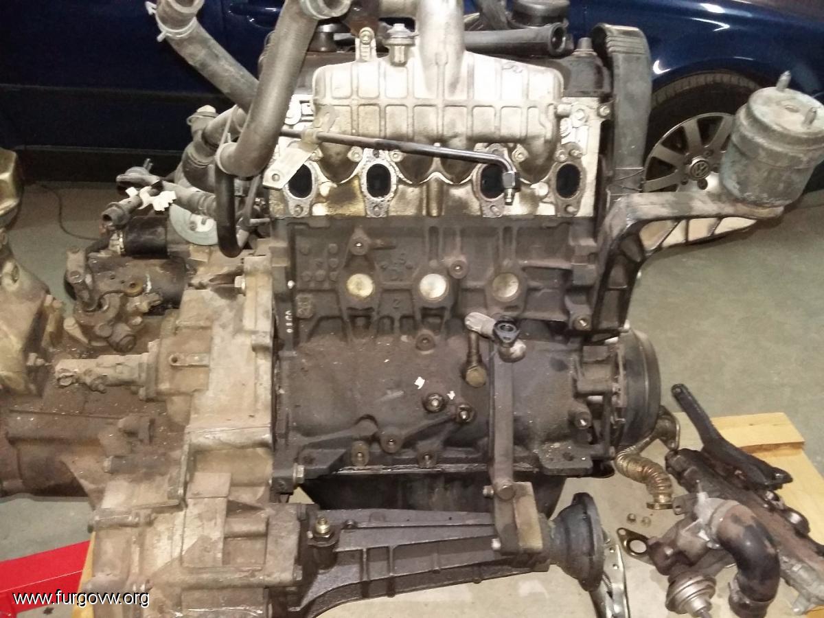

Pues ando desmontando todo y ya he sacado de nuevo el motor porque no entraba el motor, el colector del ibiza no vale y si le pongo el colector de la furgo tampoco vale.... porque no coincide un turbo con el otro colector, estoy talmente bloqueado no se por donde seguir. Ya estoy buscando las cerillas no se si prenderle fuego ya .panico
Os dejo unas fotos, por favor si alguien que ha montado un afn en una t4 que me de pistas claras jajaja. No coinciden tubos de engrase y desagües de engrase de turbo, no entra con los colectores del ibiza (pega atrás por mucho 4 cm... más menos. Subo fotos de lo.que tengo
Toda ayuda es bien recibida, siento tardar tanto es que los ratos que tengo son a estas horas ... saludos majos
diegogfcaceres
Como veis el tamaño de un turbo y otro es considerable , me veo montando el trubo del al .... pero no se como quedará el resultado y si andará! !
fraski
que ahi detras d edonde toca el turbo. corta si ai hueco y le haces una caja para que entre luego la aislas bien para el calor por fuera y bien para el ruido  por dentro. y a correr.

diegogfcaceres
Cita de: fraski en Julio 08, 2016, 00:10:57 am
Y si hago eso no me meto dentro del habitáculo?  No si atreverme con eso, ya son palabras mayores..
fraski
estas haciendo un suap a tdi y hacer un agujerito te parecen  palabras mayores. si tienes hueco por detras no es para tanto, lo unico q ahi que soldar bien y luego insonorizar y ya esta el problema quitado, aunque creo que tiene que haber alguna otra solucion por que no creo q con la cantidad de cambios que se hacen en las t4 haya que cortar pero si no ahi otra solucion se corta.

angelolabarria
dale con la maza bien fuerte, aun no lo he hecho pero la gente lo soluciona asi
diegogfcaceres
Cita de: angelolabarria en Julio 11, 2016, 10:28:24 am
He tomado la decisión de la maza, aunque te digo que me parece una salvajada, pero todo el mundo me dice lo mismo, como somos jajajaja, espero que por detrás haya hueco y no doble ningún soporte ni el suelo..

Hola pues de momento me he liado con la pata y ccon el forro de aleta que estaban un poco oxidados y echos mixtos, lo puedes ver en el otro post, "nombre de la pieza y donde encontrarla" ahi he actualizado hace relativamente poco, echale un vistazo, en cuanto tenga eso que ando esperando una soldadora de hilo que he comprado via amaz... sueldo y me lio con el motor el cual a golpe de maza le he dado forma a la parte del turbo y espero que entre jajaja .ereselmejor .ereselmejor .ereselmejor

GarciaHLVA
Buenas, veo que vas medio encaminado, lo más fácil para es turbo es una maza!
La pata hay que usar la de la t4 y abrir las roscas del bloque afn!
En cuanto al tema eléctrico yo compré el cableado y la centralita a KacerWagen que me la vendieron reprogramada y liberada y echa a medida para la t4! (Una pu.ta pasada!!)
Búscalos por Facebook (KacerWagen) y hablales Dile que vas de parte de Jose Luis García de Huelva ellos son unos expertos y unos bárbaros en este ámbito de los swap!!
Un saludo!!
