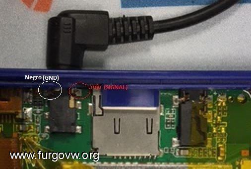

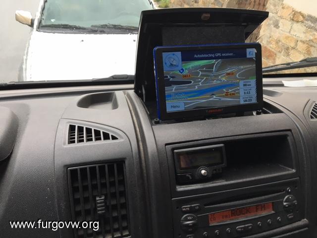

He probado el GPS en ruta y he de decir que estoy muy contento. Funciona perfectamente y coge señal de satélites sorprendentemente rápido.
En cuanto a la batería, es cierto que es  un poco escasa. Supongo que la habrán hecho adrede, por abaratar costos, ya que es una aparato diseñado para usarse en vehículos y por tanto puede estar siempre conectado a una toma mechero. En cualquier caso, lo que he hecho es conectar el aparato directamente a una toma regulada a 3.8 voltios. He abierto el aparato, he quitado la bateria y le he soldado directamente en su lugar una alimentación con 3.8v.

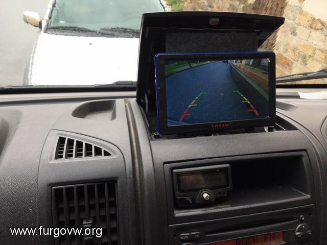

Y ya puestos, le he apañado la entrada de video, en la parte interna, para no tener que conectar la camara trasera por un lado.......
De esta forma, tengo el aparato siempre conectado y con los cables por la parte trasera saco todos los cables de forma que se queda muy discreto.

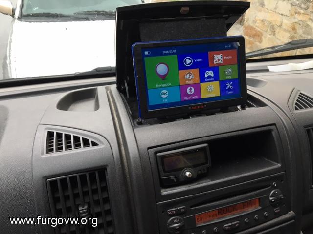

Me gusta como queda esa tablet ahí! Al invertir la posición del portapapeles, mantiene el efecto muelle? Ya lo he desmontado dos veces y por más que le doy vueltas no veo cómo hacerlo sin añadir alguna visagra o algo... .loco1

Mi inspiración fue este hilo:
http://www.furgovw.org/index.php?topic=234570.msg3187451#msg3187451
Aunque luego lo hice yo un poco a mi bola....
La verdad es que NO se mantiene el efecto muelle. Por lo menos, yo no sé como. Al final, en lo que se ha quedado es en una bisagra superior y una parte movil recta (enderecé la parte curva mas grande con un decapador).

 ;D  ;D  ;D ya, si el hilo de Folgui lo he estado mirando... Vi el link cuando lo hiciste  :P , pero el portapapeles no es exactamente igual.
Ya imaginaba yo que solo cambiando las varillas no podía ser...
Haré un tercer intento a ver qué pasa  ;D
